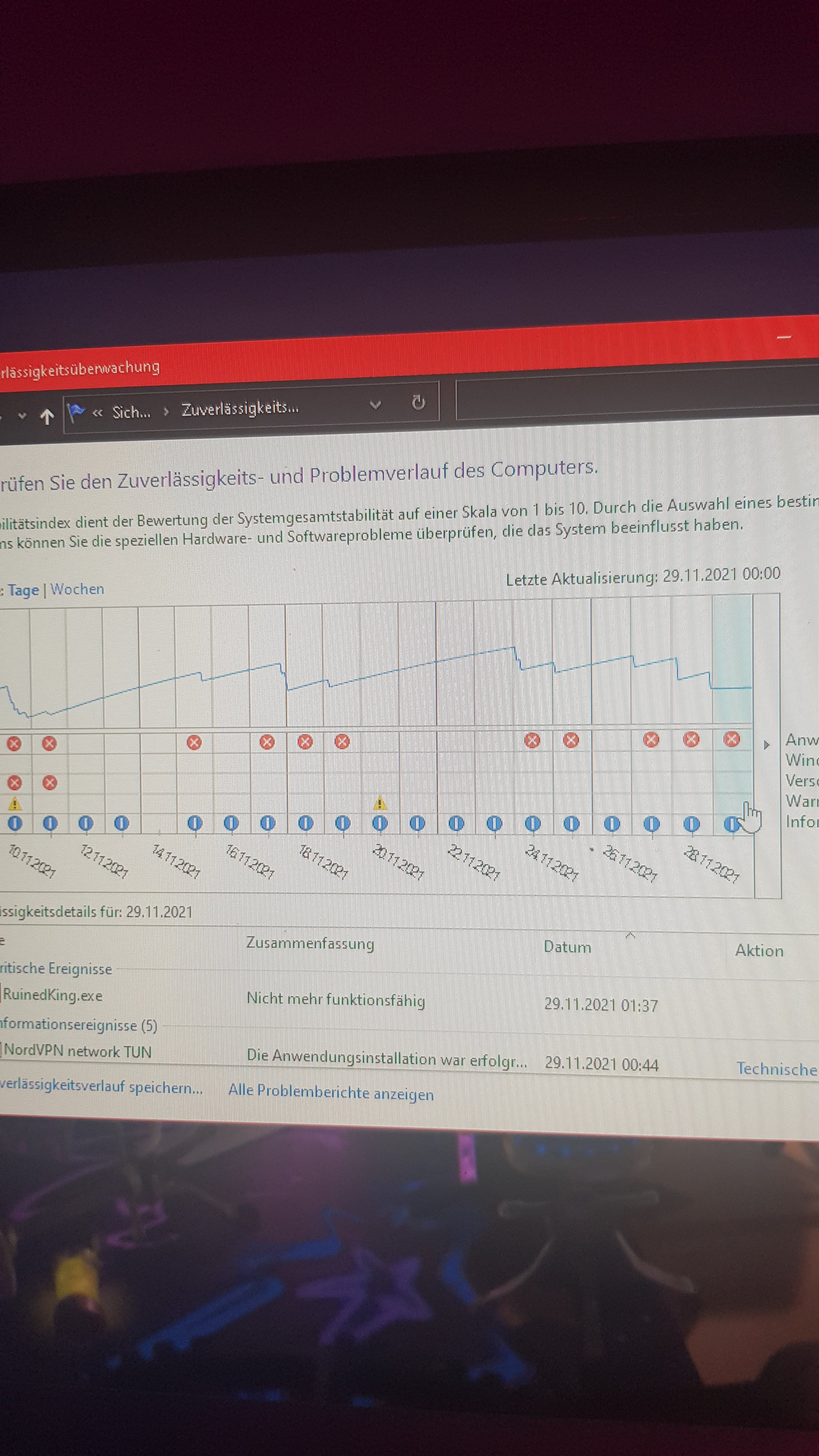

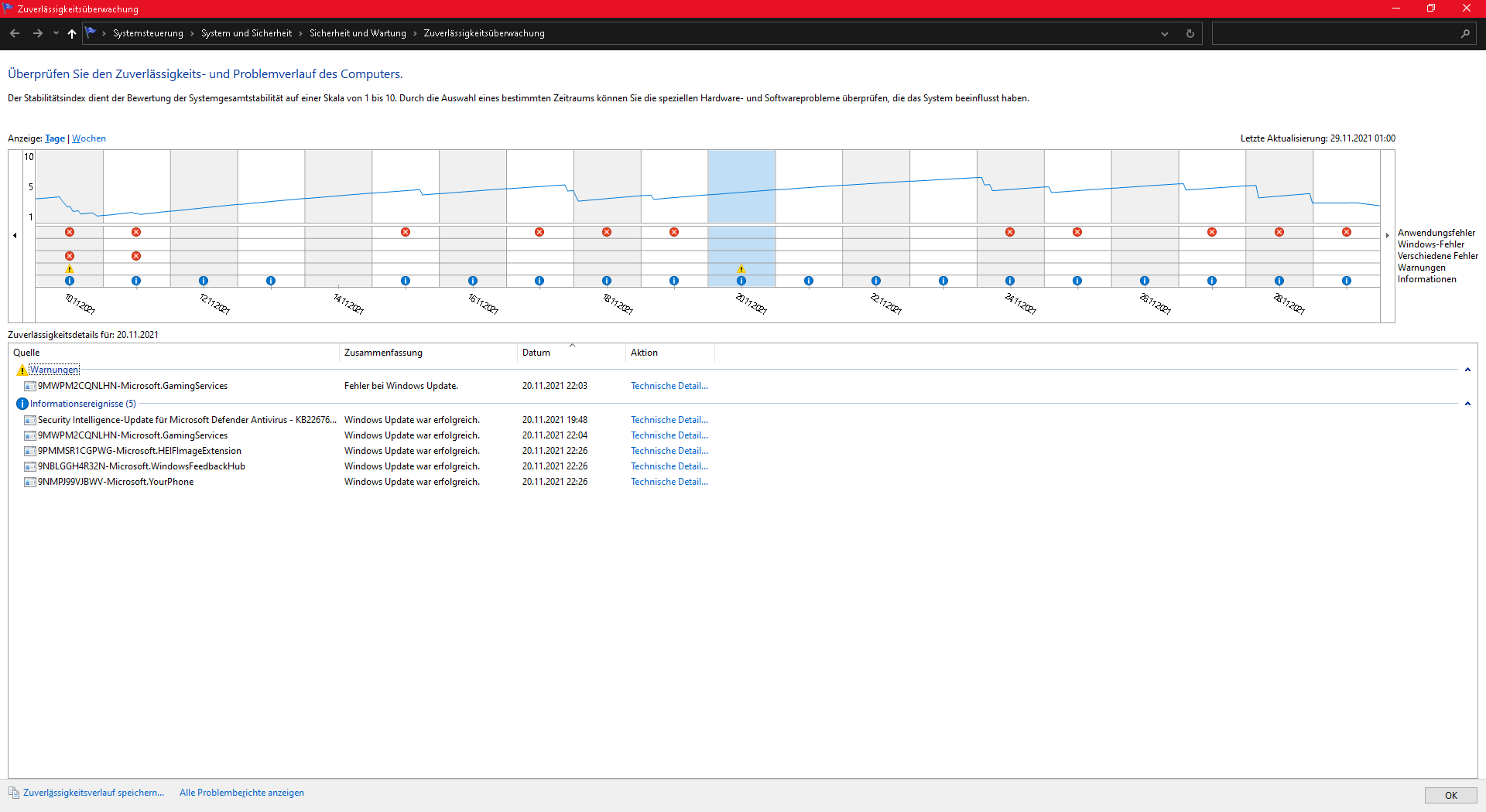

Mach mal bitte ein foto vom zuverlaessigkeitsverlauf.

-> Zuverlaessigkeitsverlauf.
Einfach die Lupe klicken oder in das Suchfeld "Zuverlaessigkeisverlauf" eintippen.

So meinst du?

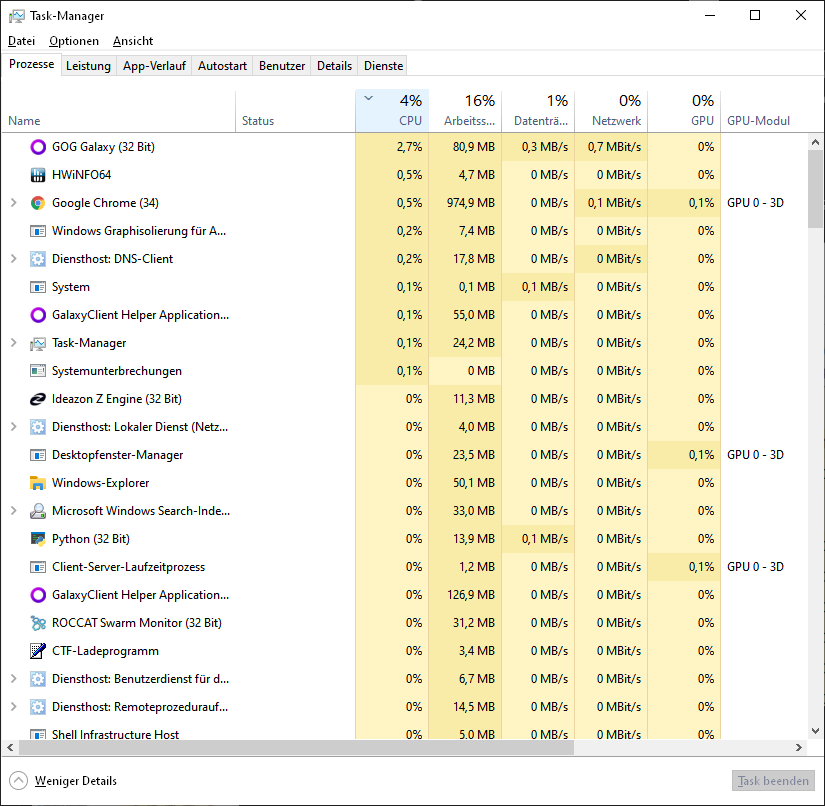

schau mal im taskmanager welcher Prozess da rechnet.
Die Frage nach der Temperatur zielte wirklich auf die Temperatur auf, nicht auf die Grundlast :)
https://www.hwinfo.com/download/
RuinedKing ist bestimmt ein Spiel? Das raucht ab. Ist das auf der externen HDD?

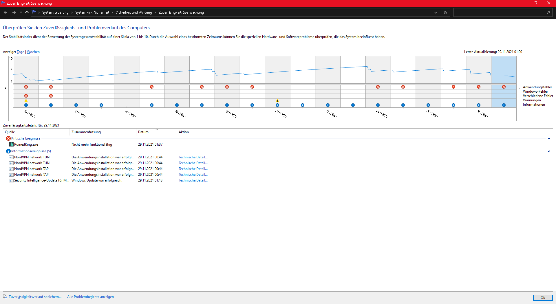

Mit dem VPN gibt es auch irgendwas. Leider nicht zusehen.
Das man mit den Tasten ALT-DRUCK das aktuelle Fenster in die zwischenablage kopieren und mit STRG-V das aus der Zwischenablage hier im Forum posten kannst weisst Du? Dazu braucht es kein Telefon.
Klick mal auf die roten X und schau nach welche Anwendungen das noch sind.

yes, so ist das gemeint.
wirf doch erstmal nordvpn wieder runter.
Was ist denn noch so im hintergrund aktiv?
Zeig mal bitte die Ereignisse am 10.11. und gern noch die anderen tage mit rotem x
Ja das spiel ist auf der hdd installiert, und ja kann ich machen eine sekunde

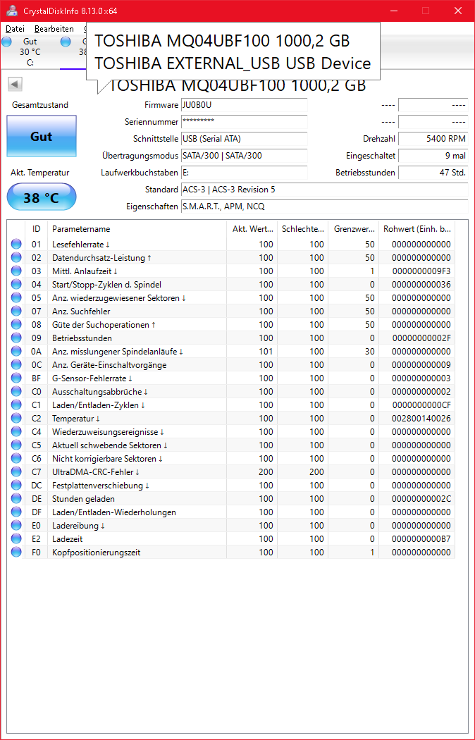

Greif dir mal Crystal Disk Info und schau die Smartwerte der hdd an bzw poste ein Bild davon hier. Mach das Fenster gross genus das man alles sieht.

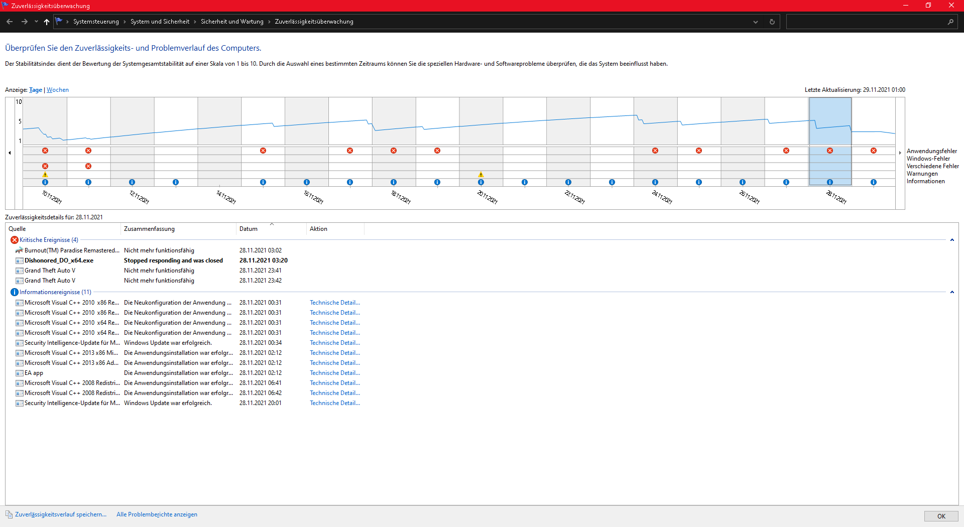

Genau das. Offensichtlich schmiert dir an einem Tag und zwar innerhalb weniger Stunden erst GTAV ab, dann Dishonored, dann Burnout Paradiese Remastered.
Es ist natürlich weiterhin keine sichere Aussage - so etwas kann meist nur dann getroffen werden, wenn man tatsächlich live vor dem Gerät sitzt, aber für mich schreit das förmlich nach einer Kombination aus:
1. Unzureichender Hardware
2. Unnötig nebenher laufender Software
Der Punkt ist jener:
Selbst, wenn die Hardware nur am unteren Ende der eigentlichen Spiele-Anforderungen agiert, sollte das Spiel zumindest (wenn auch nicht allzu flüssig) laufen, es sollte jedoch nicht ohne Vorwarnung crashen. Kommt nun jedoch noch Software hinzu, die nebenher läuft und die Performance weiter drückt sowie das Timing für CPU- sowie Speicherzugriffe über den Haufen wirft (eine Anfrage der Spiele-Engine an den RAM oder an den L2-Cache der CPU kann nicht rechtzeitig beantwortet werden), dann wird das Spiel (sowie jede andere Anwendung auch, auf die dies zutrifft) seinen Dienst quittieren.

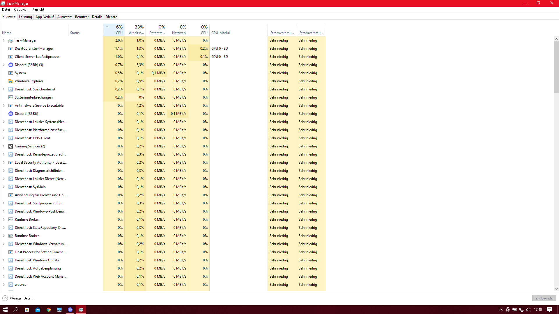

starte den Laptop einmal neu, lass mal 5 Minuten die Pfoten vom Gerät, starte dann denn Taskmanager und zeige uns bitte folgenden Screenshot nach CPU-Last sortiert:
So sieht z.B. ein System aus, das keine allzu großen und unnötigen Programme im Hintergrund mitlaufen lässt, sodass der wirkliche Großteil der CPUs sowie auch des RAMs (und natürlich auch der Grafikkarte sowie alle anderen Hardwareressourcen) stets zum Einsatz des gewünschten Programms/Spiels zur Verfügung stehen.
