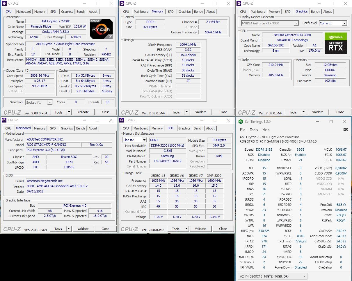

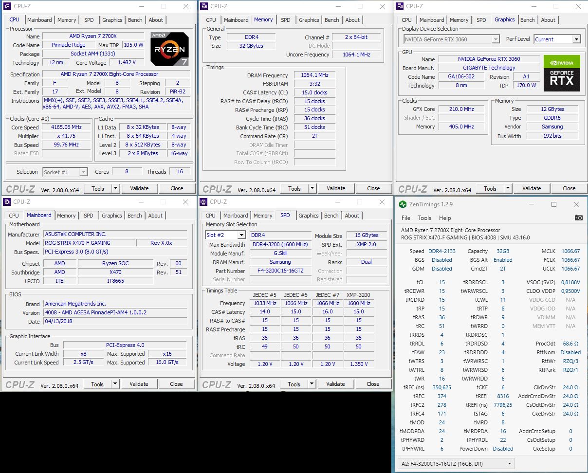

Am besten du machst so wie von mir diese Screenshots, bitte keine Handybilder.
Einfach CPU-Z 5x öffnen, falls du 2 RAM verbaut hast oder 7x bei 4 RAM Riegel.
https://www.computerbase.de/downloads/systemtools/cpu-z/
Mit ZenTimings sieht man die aktuellen RAM Einstellungen genau.
https://www.computerbase.de/downloads/systemtools/zentimings/
- Nov. 2023
- 25
Hallo, ich hoffe das hilft euch. Ich habe 2 Screens gemacht weil der Core Speed immer so schwankt.
Ich habe 2 Monitore 1ter BenQ G2412HD Auflösung 1920 x 1080 max 60 Hz 2ter Acer AL2216w Auflösung 1680 x 1050 max 60Hz

@RocketZero:
macht der speichercontroller deines 2700X keine 3200 mit oder hast du schlicht vergessen das XMP (ASUS nennt es hier DOCP) zu laden?
was ist der ist-zustand bei den fps, was soll erreicht werden und wie sieht die auslastung der graka aktuell aus?
- Nov. 2023
- 25
Hab es einfach nicht geladen, ich bin da nicht so fit drin und danke euch für jede Hilfe.

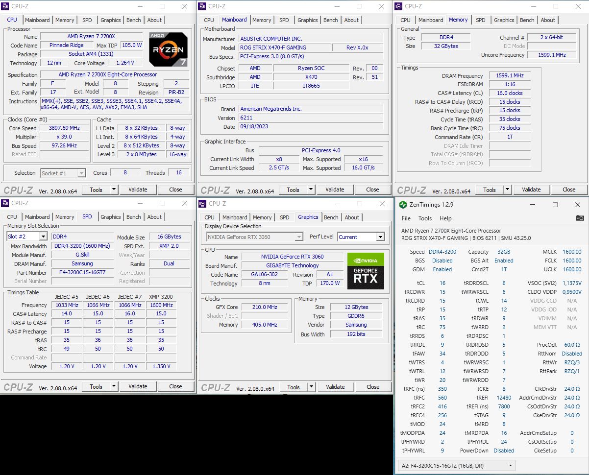

So Bios update ist drauf und DOCP aktiviert ich finde erläuft schon ruhiger.

So nach dem ganzen Updates und nachdem DOCP aktiviert habe,
hab ich MW2 125 fps +/-10 fps, bei Starfield 45 fps.
