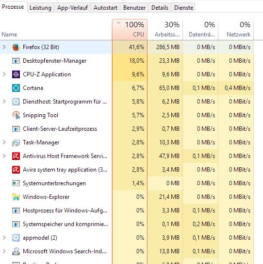

Hallo
Ich bin neu hier, aber versuche jetzt einfach mal mein Problem so gut wie möglich zu beschreiben.
Seit einiger Zeit ist meine CPU-auslastung laut tskmanager immer auf 100%
Die auslastung wird dabei immer von verschiedenen Prozessen verursacht, mal von antivir, mal vom taskmanager selber...
wenn ich alle programme schließe springt einfach ein anderes auf 80%
Habe jetzt auch mal CPU-Z drüber lassen und dabei bemerkt dass ein Turbo-Mode auf enabled ist, vielleicht liegt das daran?
Ich habe diesen jedoch extra deaktiviert!
Vielleicht hatte jemand schon ein ähnliches Problem und kann mir weiterhelfen
Ich hänge noch ein Teil der CPU-Z txt an, vielleicht kann da ja jemand noch mehr rauslesen
Seltsam ist auch dass mir in Afterburner z.b. die Auslatung der kerne in normalem bereich von unter 10% angezeigt wird, die Taktung aber auch stetig auf Maximum, was ja eigl nicht sein sollte?
Mfg
Thommi

Hey, so viele schnelle Antowrten hab ich gar nicht erwartet.
Erst mal ein kurzes Update bzw Infos die ich ursprünglich vergessen habe.
Obwohl die Prozessorauslastung auf 100% angezeigt wird habe ich keine Leistungsprobleme, ein
neuer Prozess bekommt immer noch genug Rechenleistung zugeweiesen, diese 100% scheinen nur die
nichtgebrauchte zu füllen. Könnte mit diesem Bug mit dem Leerlaufprozess zusammenhängen, von dem ich mittlwerweile gelesen habe.
Was mich nun stört ist dass die Kerne immer auf Maximum getaktet sind.
Und da habe ich jetzt(warum eigl nicht früher??) mal den Windowsenergieplan auf Energiesparmodus gesetzt,
mit dem Ergebnis dass sowohl Auslastung als Takt auf normale Werte sinken.
Auf dem ursprünglichen "ausbalanciert" ist jedoch sofot wieder alles auf 100%.
In den erweiterten einstellung ist das Minimum auf 5% und max auf 100% cpu-auslastung, sollte also eigentlich ja passen
Nun zur Auflistung der Hardware
CPU: intel i5 4690k
Mainboard: Asus Z97-P
GPU: Msi GTX 960 4gb GDDR5
Ram: 2x 4GB Crucial 1600mHz
Bei den Festplatten und Netzteil müsste ich noch kurz das Case aufschrauben um den Hersteller zu bekommen, hab ich leider vergessen :D
Und im gerätemnger wird das nicht angezeigt
Es handelt sich jedoch um eine
256gb ssd zum Booten etc
1TB HDD
Ich gehe jedoch mittlwerweile davon aus dass das Problem enweder von Windows oder in Kombination mit der
Asus AI suite 3, einem Tool zur Überwachung und Taktung der CPU, steht
Ich habe jedoch weder bei Windows noch bei der AI Suite änderungen vorgenommen und sicherheitshalber schon
alles Resetet
mfg
Thommi
PS: ICh hoffe einfach mal dass das nicht am Netzteil liegt, aber da im Energiesparmodus ja alles wie gewohnt funktioniert denke ich dass es ein Software problem ist.
P.P.S: Stelle ich den Energielan auf Höchstleistung ist das Problem mit der Auslastung behoben und der Takt immer auf max, aber in diesem fall soll das ja so sein.
