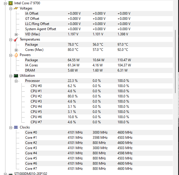

Habe meine Grafikkarte aufgerüstet hatte davor eine 1060 seit dem ist meine CPU in Spielen immer permanent auf 100% Auslastung und tacktet sogar runter die GrKa dabei nur bei 40-50%. Gibt es eine Möglichkeit diese iwe zu entlasten ein wenig oder muss man da aufrüsten? Wen ja was für eine CPU ist sinnvoll bei einer 4070ti?
Grafik runtergestellt hilft nichts.
FPS limitiert auf 60fps bzw 30fps das limitieren der fps hilft aber auf 30 fps sind die Spiele umspielbar
von wie viel MHz auf wie viel MHz?
zu restriktive Power Limits? thermal throttling? CPU-kühler?
edit: es sind auch alle 8 kerne/threads aktiv?
wenn du die CPU entlasten willst musst du mit den Settings hoch und nicht runter
die GPU muss mehr zu tun haben sodass die CPU entlastet wird
falls du schon mit max Settings unterwegs bist, hilft eventuell DSR, also Auflösung weiter nach oben
1080 -> 1440 -> 4k

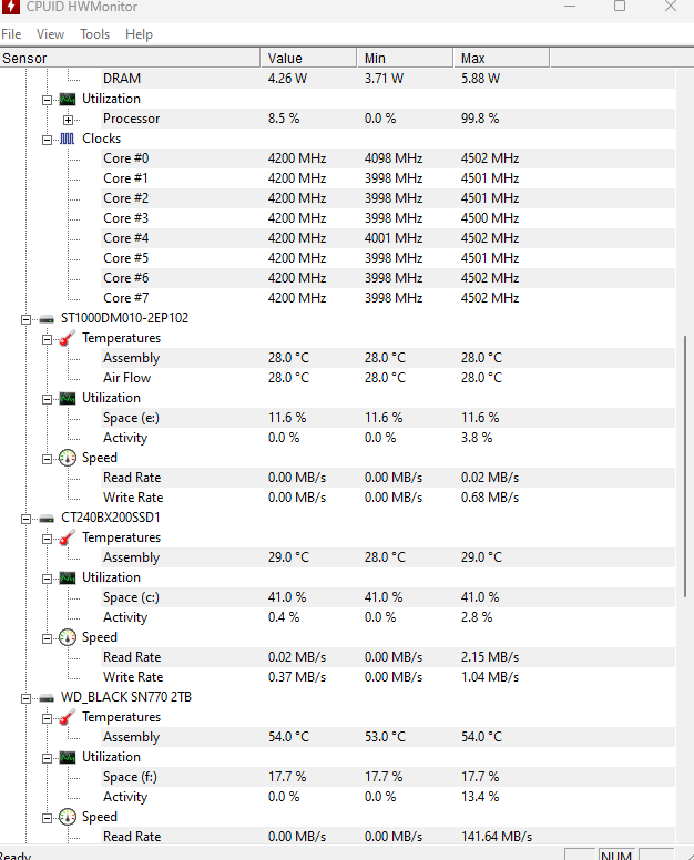

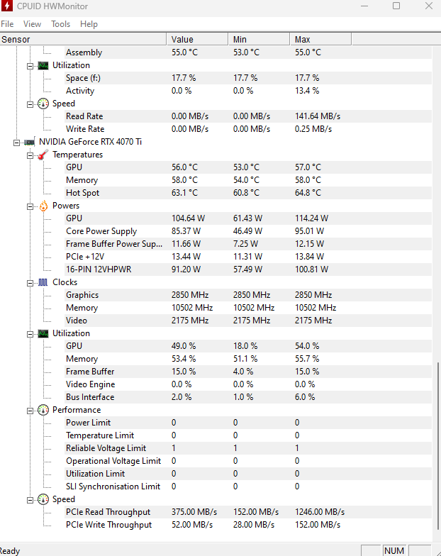

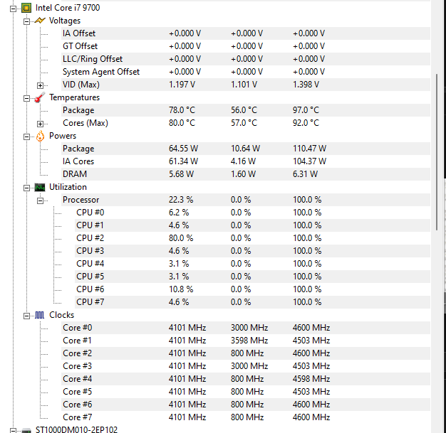

HWIfo Screenshots aller sensordaten keine Auslassen unter Belastung wenn so ein szenario eintritt wären interessant.
Möglich sind ja auch ungenügende Kühlung etc.
Screenshots in 4k Auflösung durch DSR
ca 100fps beim Spielen mehr kommen nicht in Sons of The Forrest

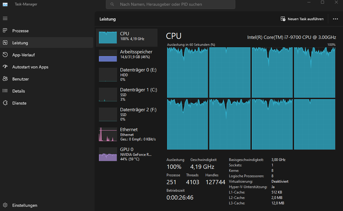

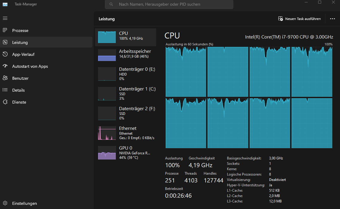

In Fortnite auf 1080p Ultra 100 fps ca
cpu 2 ist die einzigste die richtig belastet wird habe ich etwas falsch eingestellt?

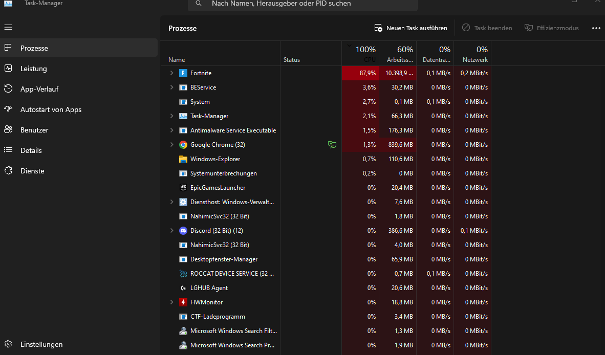

Ich bin noch etwas skeptisch, das das Spiel alleine alle 8 Kerne voll auslastet oder ob da nicht was querschießt. an sich möglich wäre es schon, kommt auf das Spiel an. Ich kenne das noch nicht.
Definitiv so aktuell ein CPU Limit, das ist klar.
Falsch gelesen @Miguel2887 , das ist wenn es minimum war, das sind 3 verschiedene Zeilen.

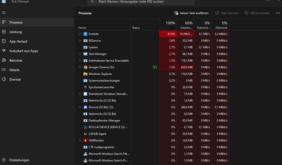

ok, Value Zeile, jedoch ist im Taskmanager der ungefähre verlauf zu sehen. interessanter ist jetzt, ob das alles das spiel ist, deswegen die frage nach:
Reaktionen: TomH22
das ist jetzt aber wieder nen anderes SPiel
Aber auch da wirds so sein, deine CPU ist einfach am limit, da geht nichts mehr. ein anderes Programm scheint da nciht quer zu schießen.
CPU Limit → CPU Aufrüsten und nicht nur nen minischritt.

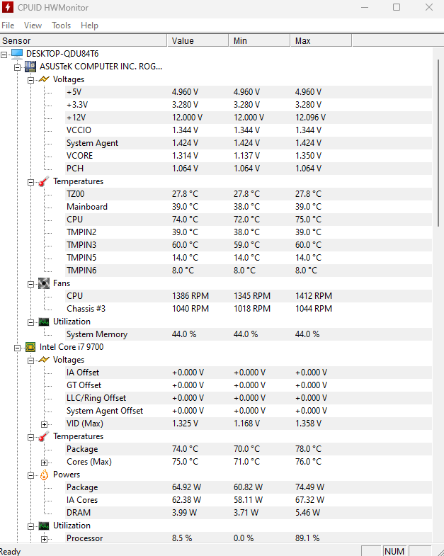

find aber auch das die CPU sehr warm wird, bei Fortnite 97°C ?
würde als erstes mal die Kühlung prüfen, denn hier wird nirgends die Kühlung erwähnt
Basistakt sind 3GHz und max Boost je nach Temp und Powerlimit 4,7GHz
die CPU hängt aber immer bei 4.2 +- 100MHz, das sieht mir sehr nach Throttling aus weils zu warm wird
je niedriger der Takt, desto höher die Auslastung, wenn sie ausreichend gekühlt wäre und sie 4.7GHz schaffen würde hättest du auch noch Puffer nach oben mit der Auslastung
Reaktionen: cutterslade1234
Sehe es ähnlich wie @sTyLzYo , die CPU Last ist bei 100% aber 97° ist schon eine Hausnummer 🤔
Reaktionen: sTyLzYo
Es ist eigentlich auch normal, das die CPU bei so einer starken last nicht auf den maximalen boost gibt, wenn es sich an grenzwerte hält. Nicht so wie es bei einigen boards ist, das einfach jegliches limit ignoriert wird.
