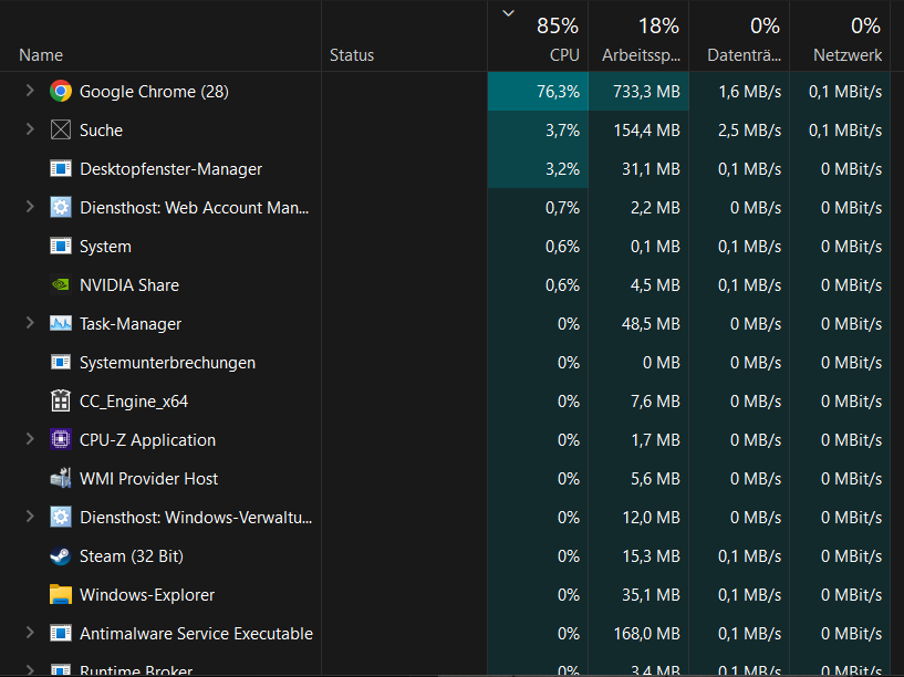

Ja, genau das ist eben das Problem :D Sobald ich ein Programm öffne, steigt die Auslastung auf 100%.
Wenn ich Steam öffne, geht die Auslastung für Steam auf 100%.
Öffne ich ein Anspruchsvolles Spiel, Auslastung auf 100% bis das Spiel nach 30sek abstürzt.

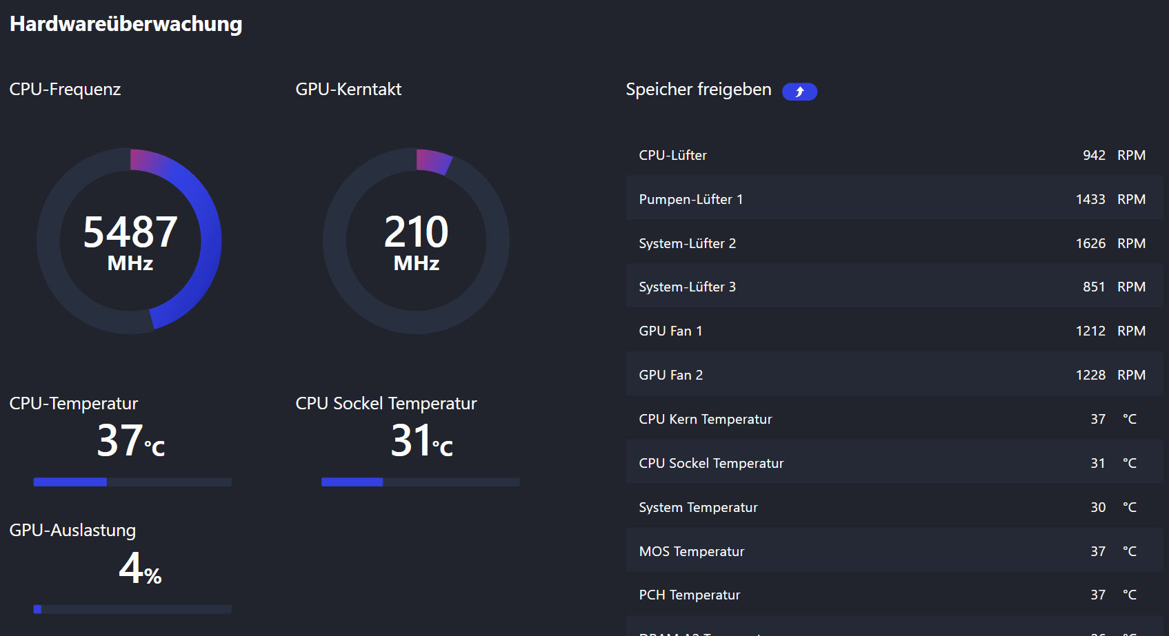

Ich würde weiterhin einfach mal mit der Hand prüfen, ob deine Kühlung deutlich warm wird, wenn das System länger läuft. Das ist der einfachste Test, um zu prüfen, ob die AIO die Wärme abführt.
Wenn dort alles in Ordnung ist, hast du ziemlich sicher ein "Softwareproblem". Da wäre der sicherste Weg dann Windows neu zu installieren. Zum Testen, ob eine Neuinstallation hilft, könntest du Windows auch auf einem anderen Datenträger neu installieren (andere SSD/USB-Stick). Dabei deinen aktuellen Datenträger entfernen, um keinen Datenverlust zu haben.

Ja, die Kühlungen laufen alle und führen auch Wärme ab.
Aber steigt die Auslastung der CPU steigt auch unverzüglich, also bspw. von 42° auf 97° (ohne langsamen Anstieg) die Temperatur 1:1 mit der Auslastung.
Die Temperatur fällt aber auch 1:1 wieder mit der Auslastung und unverzüglich.
Dementsprechend ist es aktuell unmöglich ein anspruchsvolleres Spiel länger als 30 Sekunden zu spielen. Da das Programm dann abstürzt.
Stelle ich Grafikeinstellungen in einem Spiel auf "Mittel" oder "Niedrig" kann man spielen, aber eben auch auf genannter Auslastung/Temperatur - und eh ich mein - ich habe doch einen "guten" i7 und eine 4070?

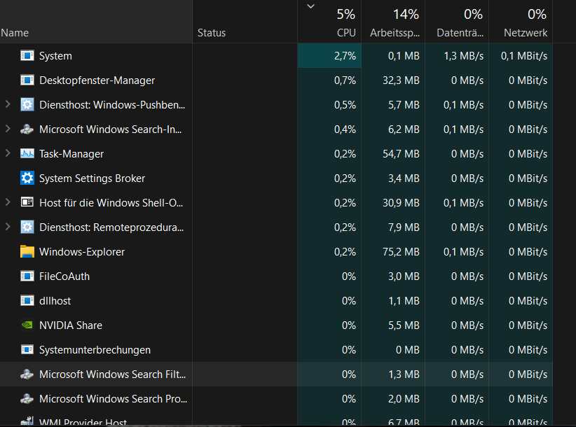

Also wenn die Temperatur so schnell steigt. Dann hört sich das schon nach Kaputter AIO an. Hast du wirklich geschaut ob die Schläuche warm sind? Beide? Nur einer? Etc.
Wenn die AiO kaputt ist, würde die CPU-Temp nicht sofort wieder fallen.
Reaktionen: Sinatra81, redjack1000 und TonyMelony98
Wenn wo eine SSD rumliegt, würde ich mal ein frisches Windows probieren. An sich eine Sache von ein paar Minuten.
Und nach einer sauberen Neuinstallation nicht gleich alles draufhauen, was einem gerade einfällt, Dragon Center, irgendwelchen RGB Kram und andere Späße. Erst mal nur das Nötigste, sprich Grafiktreiber und Browser.
Und wenn der Browser dann keine 100% mehr hat, wird's wohl eines deiner installierten Sachen sein.
Wenn doch, kann man sich ja weiter einen Kopf über Hardware machen.
Ich hab nach Start und bissl browsen 160 Prozesse, dein screenshot 280. Da ist ja noch Luft nach unten.
