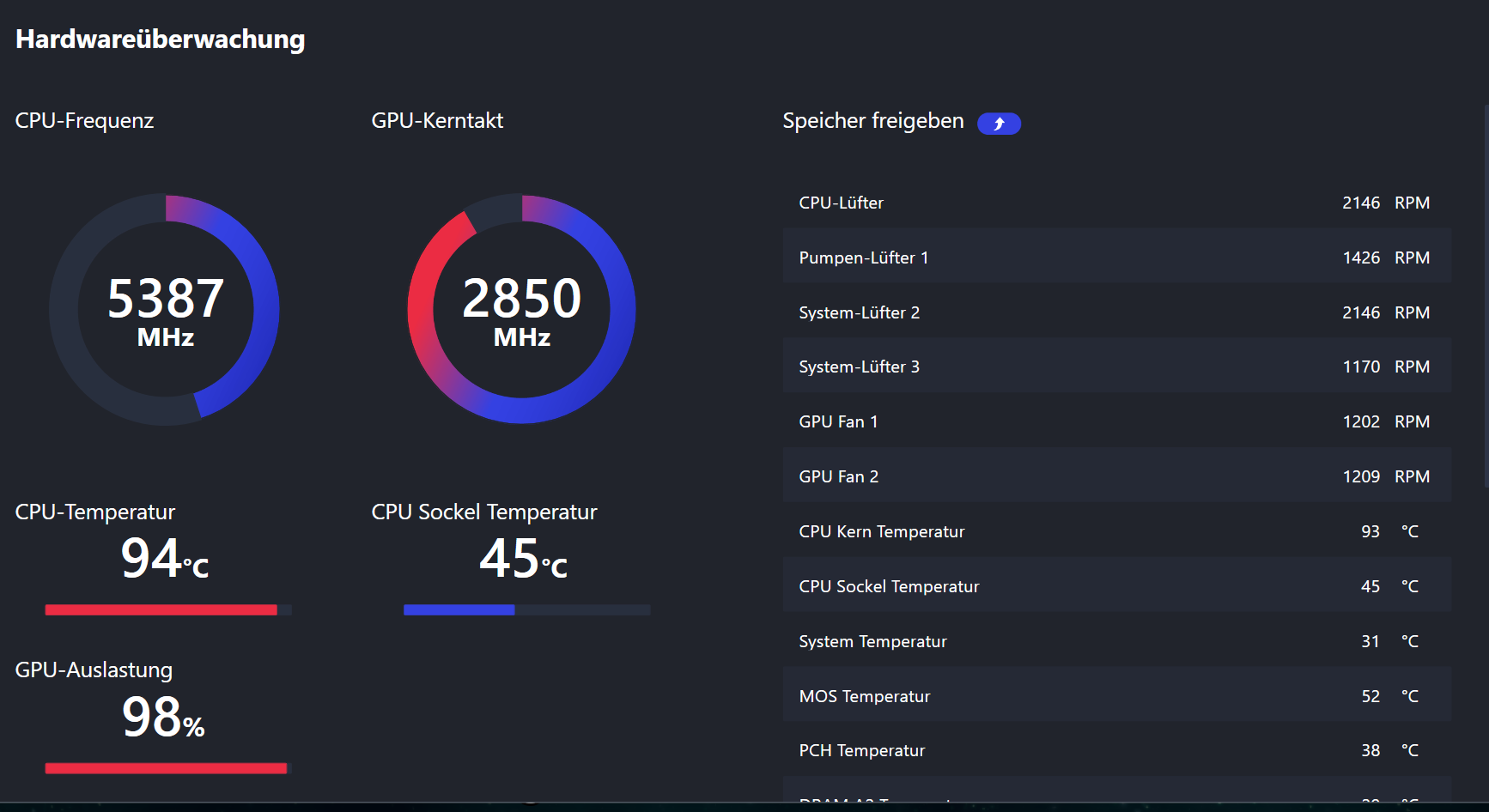

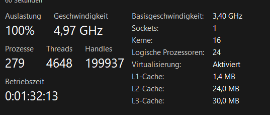

GPU ist auf dem Desktop auch zu 98% ausgelastet (oder lief da nen Spiel im Hintergrund)? Dann würd ich auf Malware tippen.
