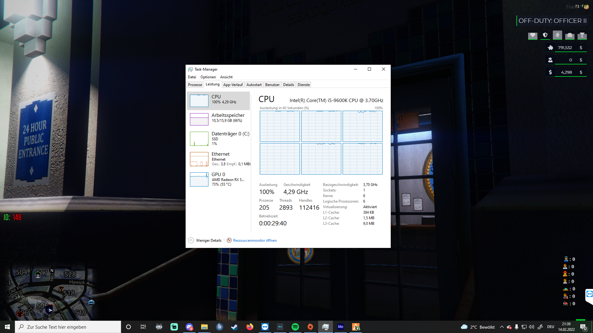

... CPU Auslastung in FiveM bei 100%
... Nix
P.S.: Beachte auch die verschiedenen angepinnten Themen und die Forensuche. Möglicherweise findest du da bereits die Lösung zu deinem Problem.
Meine Nichte Spielt FiveM
Das scheint so eine Art Erweiterung für GTA V zu sein.
Sie spielt in Full HD.
CPU Auslastung geht dabei voll auf 100% hoch.
Kann es tatsächlich sein, dass dieses Spiel die CPU über alle 6 Kerne bis zum Anschlag fordert?
Oder liegt da irgendwo ein Problem vor?
Das Problem ist das der i5 9600K nur 6 Threads hat. Deshalb könnte es sein das er an seine Grenze kommt. Die 6 Kerne sind nicht das Problem sondern die Anzahl der Threads.
Spiele, die ihre Bildrate nicht limitiert bekommen, werden durch die Komponente, die als 1. 100% ausgelastet ist limitiert.
Ist auch ok, denn du hast ja auch 100% Geld fuer 100% realtive Leistung ausgegeben
Anscheinend spielst du ein Spiel oder nutzt eine Software, welche im CPU Limit läuft.
Deine CPU hat 100 Prozent Auslastung.
Deine GPU nicht.
Wie ghecko oben schrieb würde es helfen, wenn du uns mal deine Prozesse zeigst.
