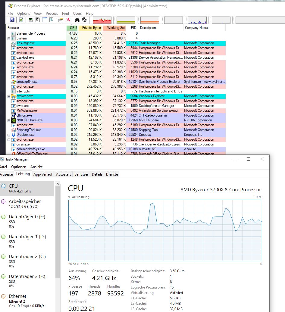

Mein AMD 3700X läuft auf einmal so am Limit, dass ich nicht einmal mehr die Maus richtig bewegen kann. Habe nichts installiert oder runtergeladen - ausser die neuen Windows Update. Wie kann ich denn herausfinden woran es liegt? Im TaskManager ist nichts zu sehen. Da ist kein einziger Prozess der so viel Auslastung verursacht. Kann ich noch wo anders schauen?

Der Screenshot vom Taskmanager, ist der vom Idle-Zustand oder im laufenden Gamingbetrieb mit 50 offenen Anwendungen? Also wenn dann bitte alles zu machen, sonst verschwenden wir hier nur sinnlos unsere Zeit. Danke.

Mir geht es ja nicht darum, dass ihr die Ursache findet sondern wie ich herausfinden unter Windows, was da die ganze CPU verbrät wenn der Task-Manager es nicht aufführt. Werde den Process Explorer jetzt mal bereithalten.
Aber der TaskManager fürht das doch auf? Rechne alles zusammen, und du landest bei knapp 60%. Noch ein paar Rundungsfehler und du hast die 64% (100%-36% Leerlauf). Process Explorer wird dir da nichts anderes anzeigen.
Dieser MSI LAN Manger mit 1GB RAM-Auslastung sieht allerdings etwas fishy aus. Vielleicht den einfach mal entfernen?
Aber der Taskmanager zeigt es doch??
Die last ist halt über diverse sychost usw. verteilt.
Zähle ich da alles zusammen, fehlt da nichts außer Rundungsfehlern.

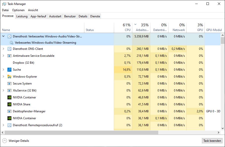

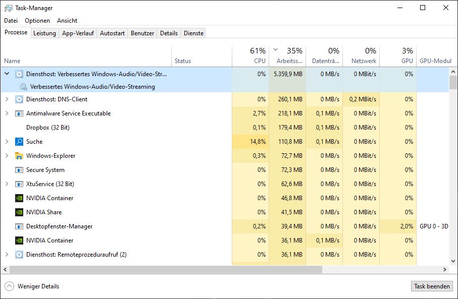

Nach einem Neustart im idle, trotz Background Prozessen 2-5% Auslastung, vorher, alles mögliche gekillt und trotzdem noch 60-80% obwohl nichts läuft. Verantwortlich sind svchost.exe und dashost.exe - beide bei Virustotal gecheckt und sind sauber.
Der Audio-Video Streaming Dienst benutzt auch unglaublich viel RAM - kann man aber nicht beenden ohne das man Windows herunterfahren muss.

Wieder 8 Prozesse mit je nur 6% Last (wird da versucht etwas zu verschleiern?) und dann der Audio-Video Streaming Dienst mit unfassbaren 5,2 GB RAM Verbrauch. Also so ganz normal klingt das jedenfalls nicht.
