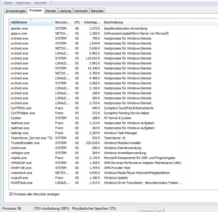

Zeige alle Prozesse an und mach mal bitte ein Screenshot.

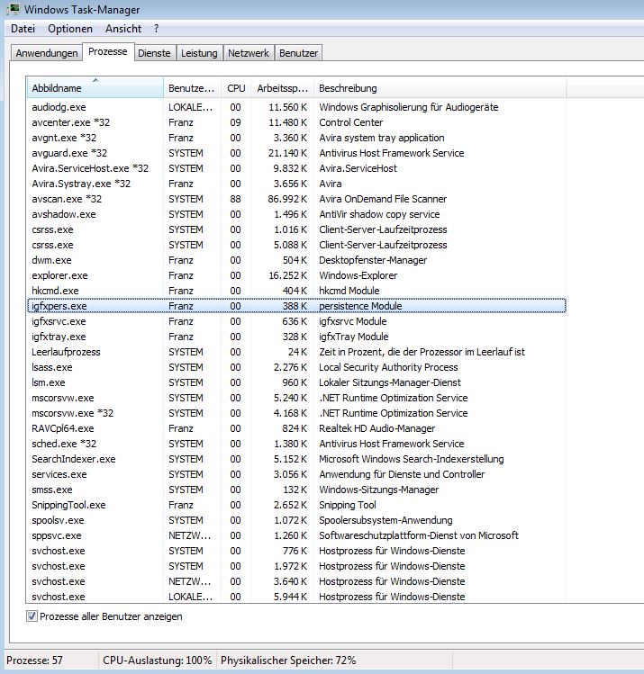

Mir ist noch aufgefallen, dass die TrustedInstaller.exe sehr stark pendelt. Mache aber auch gerade ein Anti-Virus Update. Energiesparmodus habe ich jetzt auf Höchstleistung gestellt. Ansonsten läuft eigentlich alles gut, nur diese Pausen beim Aufrufen des Explorers usw.....

nochmal: "Prozesse aller Nutzer anzeigen", Fenster groß ziehen, nach "CPU" sortieren, Screenshot machen, hier einstellen.

Na gut diese CPU, das ist ne Atom Version, die ist mit allem überfordert was nach Arbeit aussieht; nach einer Neuinstallation wird vermutlich erst mal der Indexdienst, Windows Updates (wenn es noch mehr hat, bei einer Installation mit SP1 kommen problemlos noch 100 - 200 Updates hinerher) und der Defender ein paar Stunden laufen. Die mickrigen 2 GB RAM geben Windows noch den Rest, man sollte mit diesem Gerät definitiv nicht zu viel erwarten.

Hast recht, kommt nicht aus der Atom Generation, ist von 2008, nur SingleCore und hat auch kein HT (und verheizt satte 30W dabei) - das dürfte dann soweit alles erklären.
