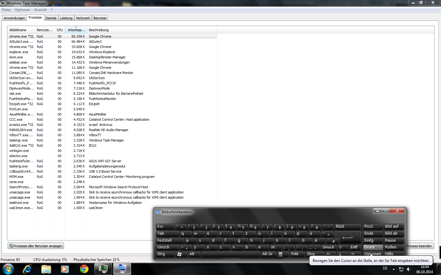

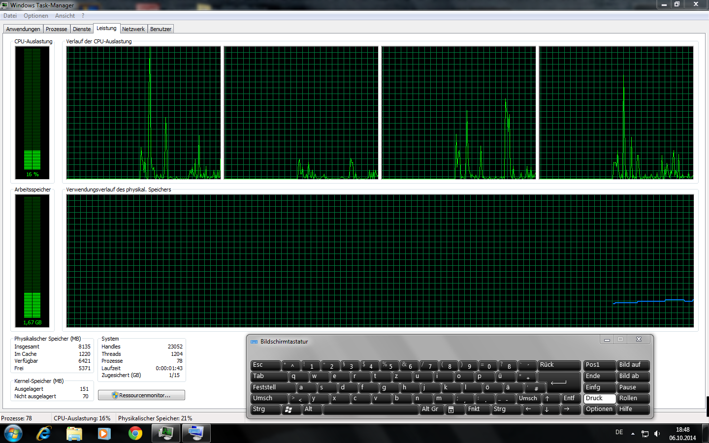

Hallo Leute,
ich habe mir einen neuen PC zusammengebaut, jedoch hängt sich mein PC des öfteren schon auf und ich weiss nicht was ich machen soll.
Meine Komponenten stehen in der Signatur
Die Screenshots vom Taskmanager sehen völlig normal aus, was soll man da erkennen, bzw. was soll da ungewöhnlich sein?
MfG
Anti-Viren-Software installiert? Die kann beim Start Updates holen bzw. eine automatische Virensuche gestartet haben.
und oder Temperaturen mal checken ... und natürlich MEHR infos ...
Das mal die CPU beim Start viel macht auch wenn schon der Bildschirm sagt du darfst bedienen ist auch normal .
äh, das ist völlig normal wenn das betriebssystem frisch installiert ist, die windows virensuche wird im taskmanager nicht angezeigt. das dauert ein paar stunden bis alles upgedatet und installiert ist. danach fällt die auslastung gegen null.
War wohl wegen Anti Virus Programm, jetzt ist die CPU Auslastung gegen Null… Aber das mit dem Arbeitsspeicher ist recht normal? Habe 8GB verbaut.
