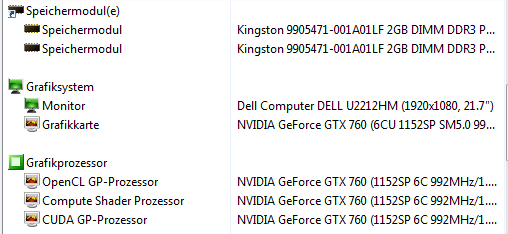

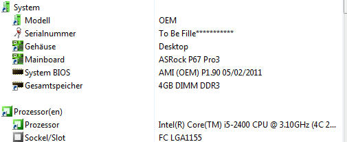

über 400 Watt netzeil, Vorher Gtx 560 ti, Intel i 5, 4 gb ram, As Rock 67 Mainboard, Gtx 760 2gb,

So

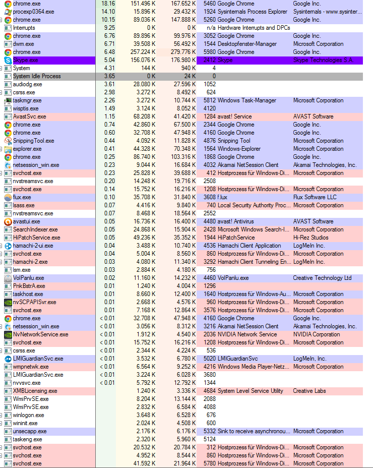

poste mal Bilder von ProcessExplorer, wenn du eine hohe CPU Auslastung hast
So

Beim Einbau den Lüfter vom Prozessor gelockert.
Der geht auf 100% weil er Throttelt.

Überprüfe doch mal den Prozessortakt mit CPU-Z. HisNs Vermutung halte ich gar nicht mal für so abwegig.
Wenn der Takt nicht passt mal mit Core-Temp die CPU-Temperatur überprüfen.
Passt diese stelle mal Testweise deinen Energiesparplan auf Höchstleistung - dadurch sollte die CPU nicht mehr von alleine runtertakten.
Wenn letzteres geholfen hat, musst du lediglich deinen Energiesparplan modifizieren und den "Maximalen Lastzustand des Prozessors" (o.ä.) auf 100 setzen.
