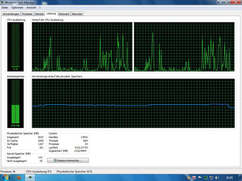

Gerade sah es im Task Manager so aus beim Adobe Flash installieren..(Bild Anhang)
Das is n Singlecore CPU, die is wahrscheinlich mit Win7 schon fast voll ausgelastet.

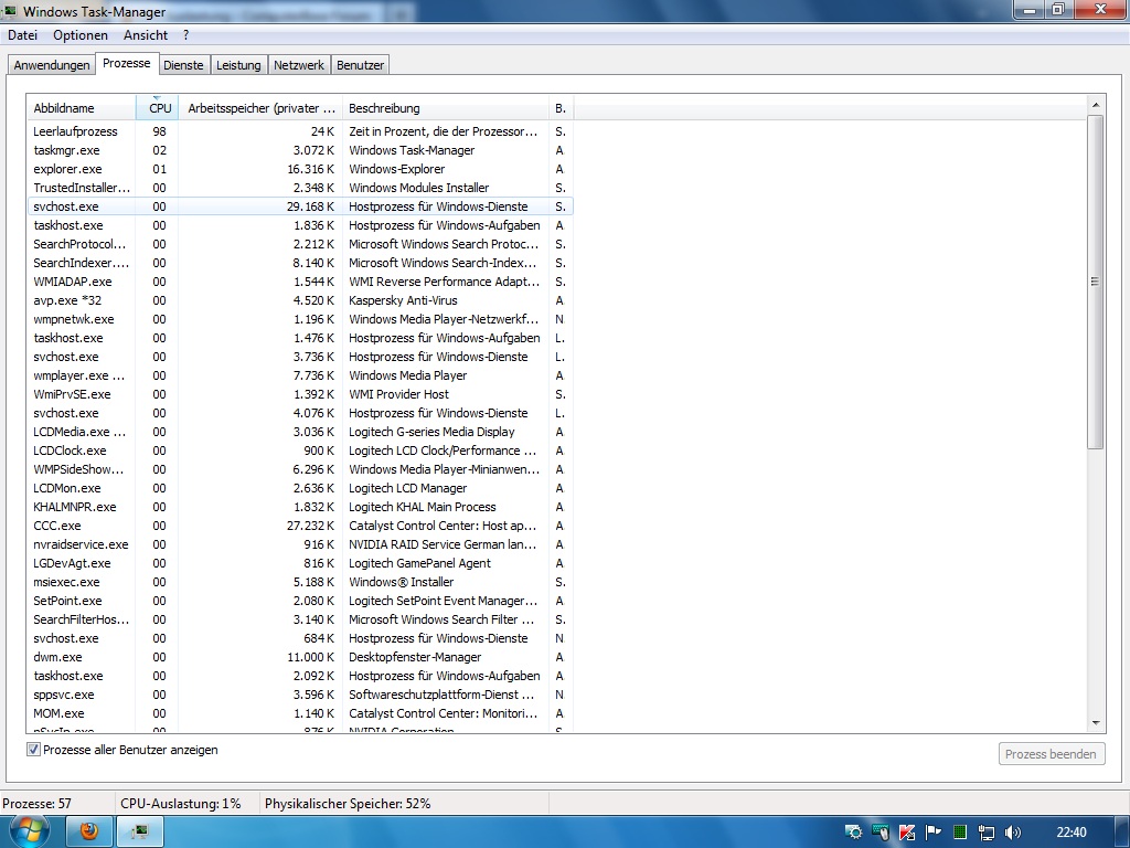

Also bei Prozesse is mir nichts ungewöhnliches aufgefallen.
Als Beispiel: Firefox.exe 07 Cpu Arbeitsspeicher 85.172k
Soundkarte hab ich nur Onboard Treiber installiert.
na dann is alles wieder im reinen :)
@TE: wie alle hier geschrieben haben -> Task-manager mal schauen, welcher prozess wieviel CPU-Power und wieviel RAM nutzt.
Also auf den Reiter Prozesse, da erstmal auf "Prozesse aller Benutzer anzeigen" klicken und dann die zwei spalten für CPU- und RAM-Nutzung mal im auge behalten. Die erkenntnis davon dann halt analysieren :D
EDIT: Poste bitte mal n screen davon :)
Also so schauts aus...

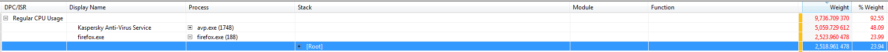

xperf (Windows Performance Toolkit) installieren und das ausführen:
Code:
xperf -on latency -stackwalk profile -buffersize 1024 -MaxFile 256 -FileMode Circular && timeout -1 && xperf -d CPUAuslastung.etl
nachdem du die hohe CPU Auslastung hast, wieder in die Eingabeaufforderung wechseln und ne Taste drücken. Die erstelle CPUAuslastung.etl packen und hochladen (Skydrive, dropbox, mediafire.com, zippyshare.com) und mir den Link schicken.

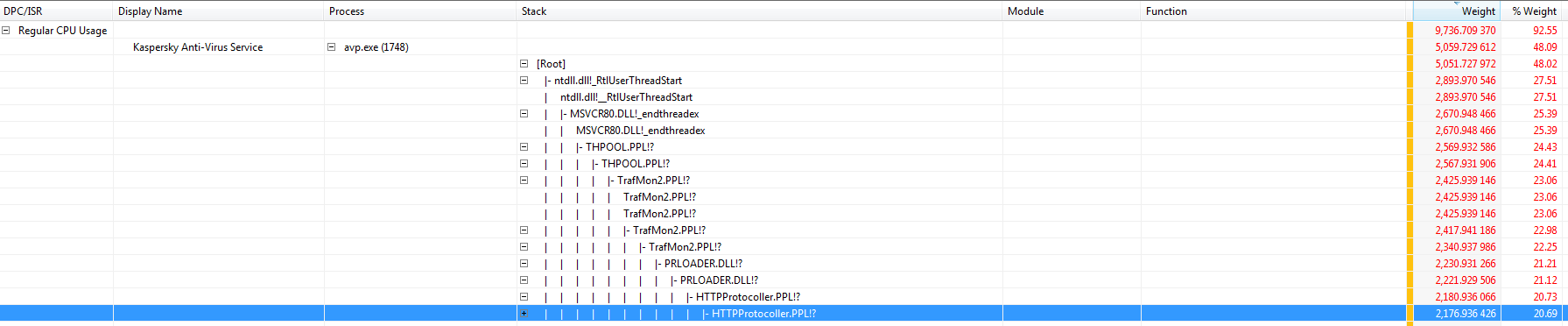

Also, der HTTP Protokoll-Scanner von Kaspersky verursacht die hohe CPU Auslastung:
cpu_auslastung_kaspersky-png.271921
cpu_auslastung_firefox-png.271922
Deaktiviere dieses HTTP scannen oder verwende einen anderes AV Tool. Ich fand Kaspersky immer langsam und "CPU fressend"
