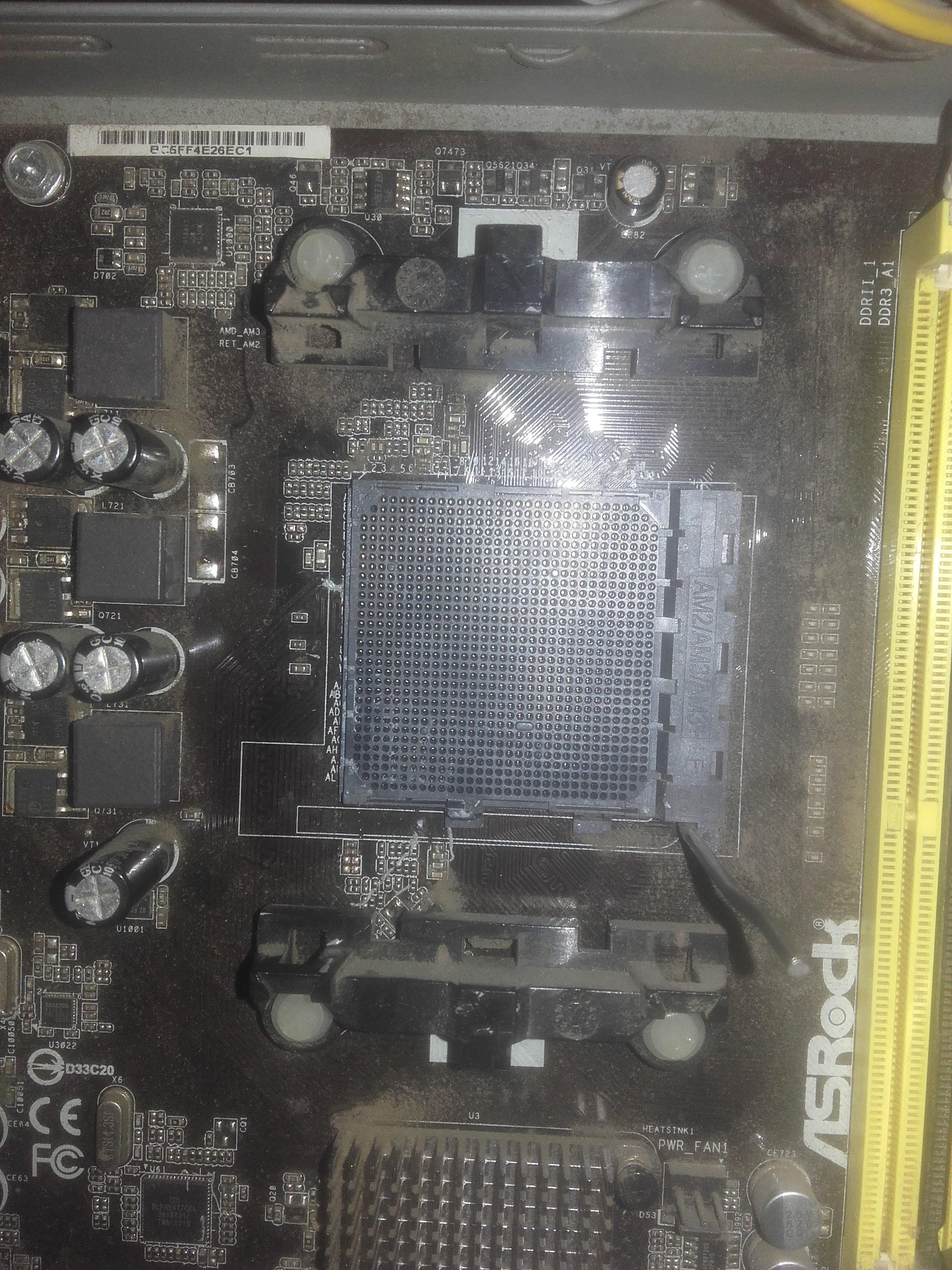

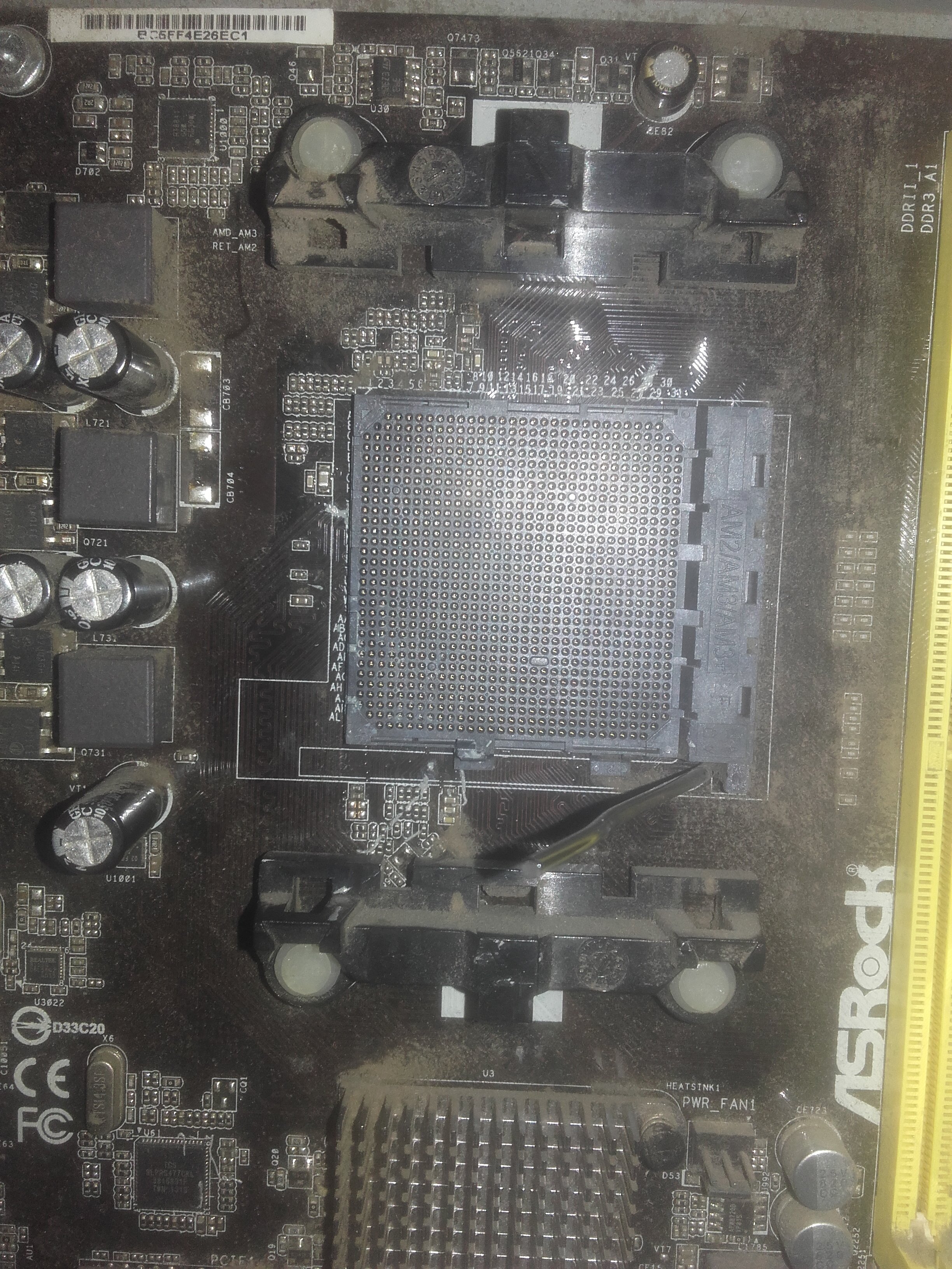

Hallo.
als ich mein arbeitsspeicher wechseln wollte musste ich mein cp kühler entfernen um an den ram dranzukommen.
Habe das schon öfters gemacht, aber dieses mal ist mir die cpu mit rausgerissen und sie klebte so stark am kühler, das ich sie mit einem flachen schraubenzieher entfernen musste, habe erst später gelesen das man den pc erst anmachen sollte, damit die wärmeleitpaste weich wird...
Mein problem und frage ist, was nun alles kaputt gegangen ist?
Es sind nämlich einige pins an meiner cpu verbogen. Ich habe versucht die pins wieder so grade wie möglich zu kriegen, aber die cpu ging trotzdem nicht mehr richtig drauf.
wollte den pc dann starten aber es gab am monitor kein bild nichts. Da stand kein signal.
Habe dann öfters probiert die cpu ganz draufzukriegen, hat aber nicht geklappt. Dann habe ich leicht gedrückt und dann sitze die cpu ganz drauf, aber trotzdem wollte der pc nicht starten, also kein signal.
Ist jetzt nur meine cpu schrott oder sogar die kontakte vom sockel? wie kann man das überhaupt erkennen ob der sockel noch in takt ist?
Habe von meinem sockel bilder hochgeladen, hoffe natürlich das "nur" die cpu kaputt ist

Mache bitte mal Bilder von der CPU, damit wir sehen können ob die Pins ok sind.

So etwas passiert und kaputt gehe davon auf einer Pin-Grid-Array-Plattform, also auf Steckkontakten basierend, in der Regel nichts.
Lediglich die Steckkontakte auf der CPU sind auf korrekte Ausrichtung hin zu checken: Zum Ausrichten derer kann ein dickes Schmiermesser zurategezogen werden.
Auf jeden Fall ist in einigen Pins im Sockel Wärmeleitpaste drin (+drumherum).
Wenn das eine leitfähige WLP war dann gute Nacht (damals (AM3 Zeiten) war das sogar noch eher üblich).
Suche hierzu mal wie man das sauber bekommt.
Bitte auch mal Bilder der CPU Pins posten.
Mechanisch habe ich so auf den ersten Blick nichts gesehen.

Ist jetzt halt Glücksspiel ob und was jetzt kaputt gegangen ist.
Täusche ich mich oder ist ein Pin im Sockel ?
9 Reihe von Rechts dann 8 Runter, oder liegt das einfach an der Kamera ?
