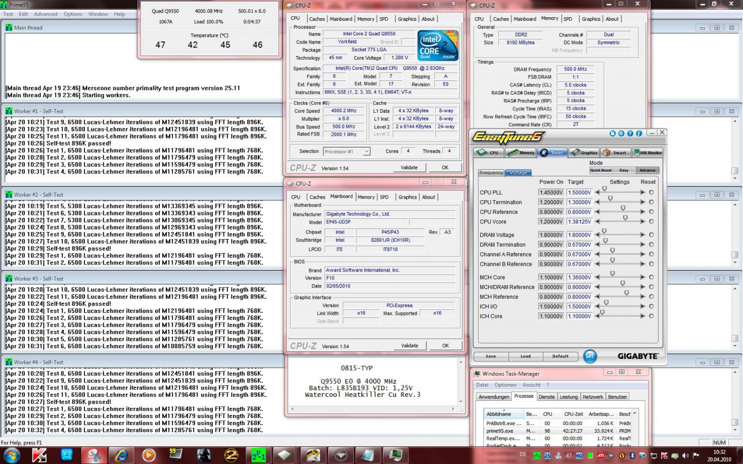

Q9550 E0 + 8GB Ram,FSB 500
...aber mit Wasser gekühlt.
Bei ihm ist die Luftkühlung schon am Ende des möglichen.

Hatte vorher auch einen Noctua NH-U12P und da waren die 4GHz,im Bezug auf die Temperaturen auch kein Problem.Da Du ebenfalls ein UD3P hast wird es nur eine Frage der Spannungen sein.Ich kenne niemanden der ein UD3P hat daß nicht FSB 500 packt.Da ist es nur eine Frage der Spannungen,manche brauchen mit 8GB sogar nur 1,26V auf der MCH!

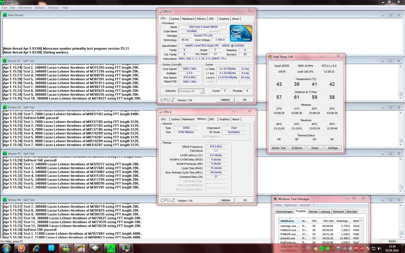

So läuft FSB 475 mit 8GB bei mir Prime Custom komplett fehlerfrei durch.
Performance Level sollte auf 10 gestellt werden.Findest Du bei den Subtimings.Das nennt sich ,,Static tRead Value".
Natürlich keine Garantie daß es bei Dir so läuft,aber es sollte zumindest eine Grundlage bieten.
