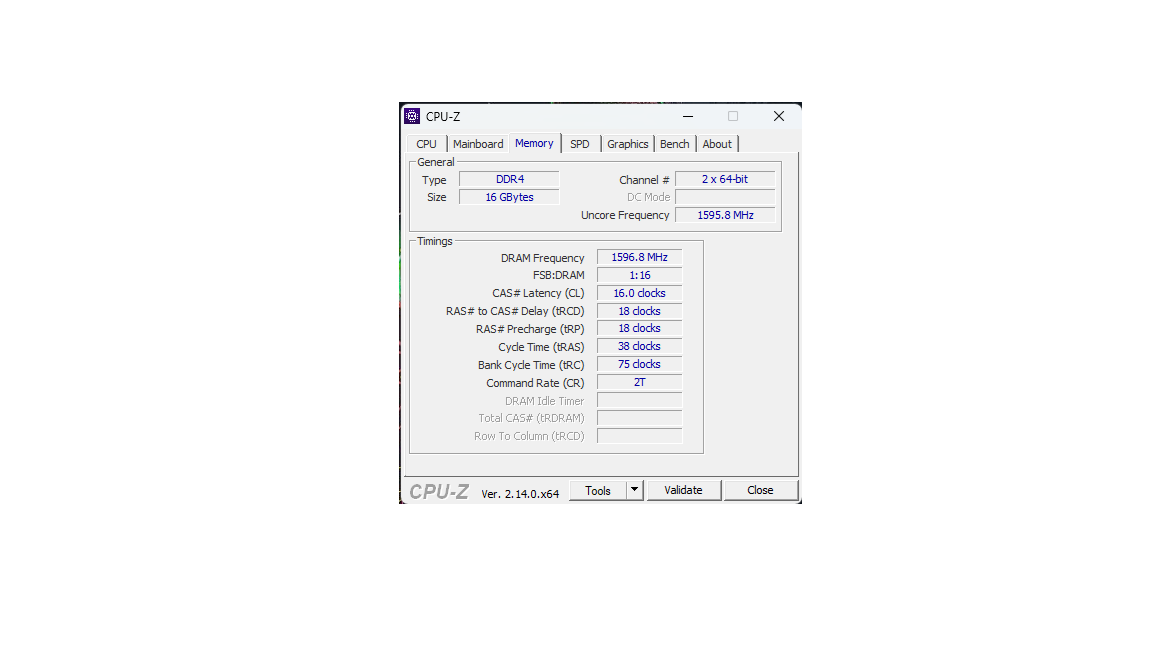

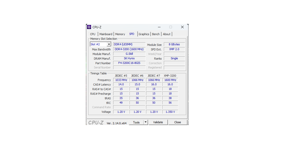

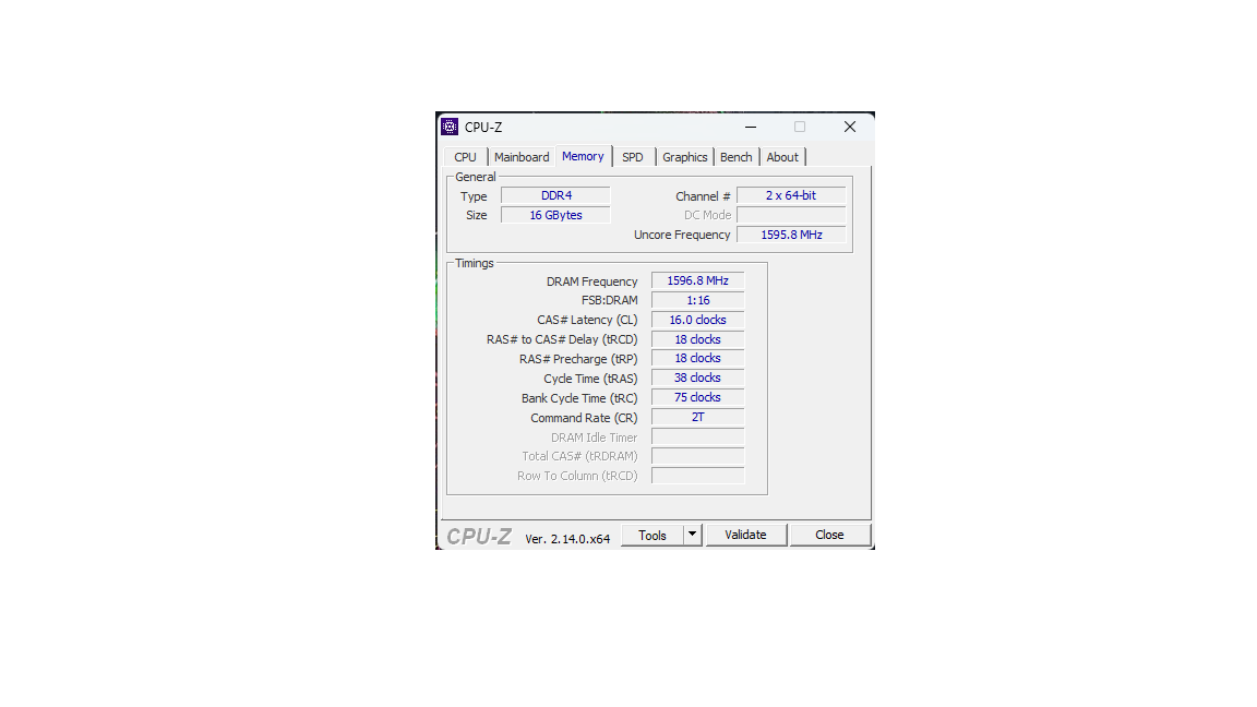

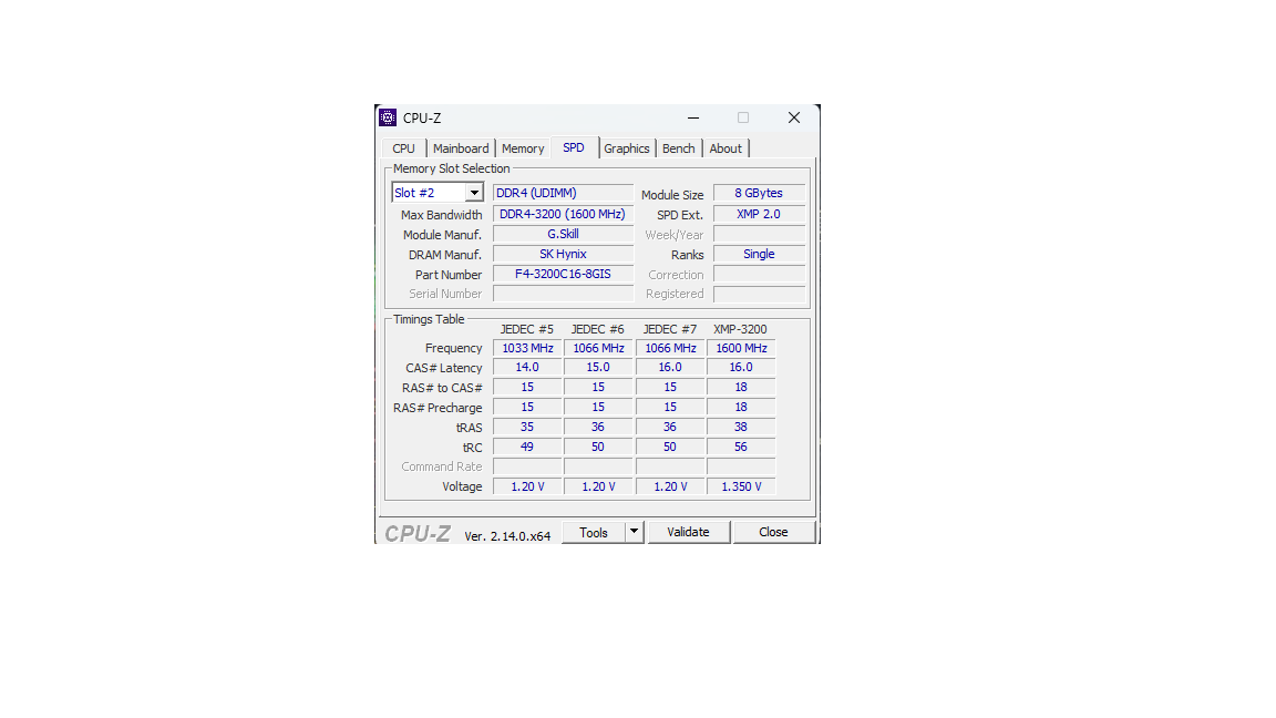

DDR-4 3600 CL16 bringt bei einem X3D nicht so viel wie bei einem normalen Ryzen.
Da würde ich 32GB DDR-4 3200 CL16-18-18 oder, wenn sein RAM nicht gerade der Aegis ist, 16GB vom gleichen RAM dazu kaufen.

Ich hab CPU-Z mal geladen, zwei bilder gemacht, und hoffe man kann bei den RAM da was erkennen, habe da leider wenig ahnung von wie ich merke ^^
