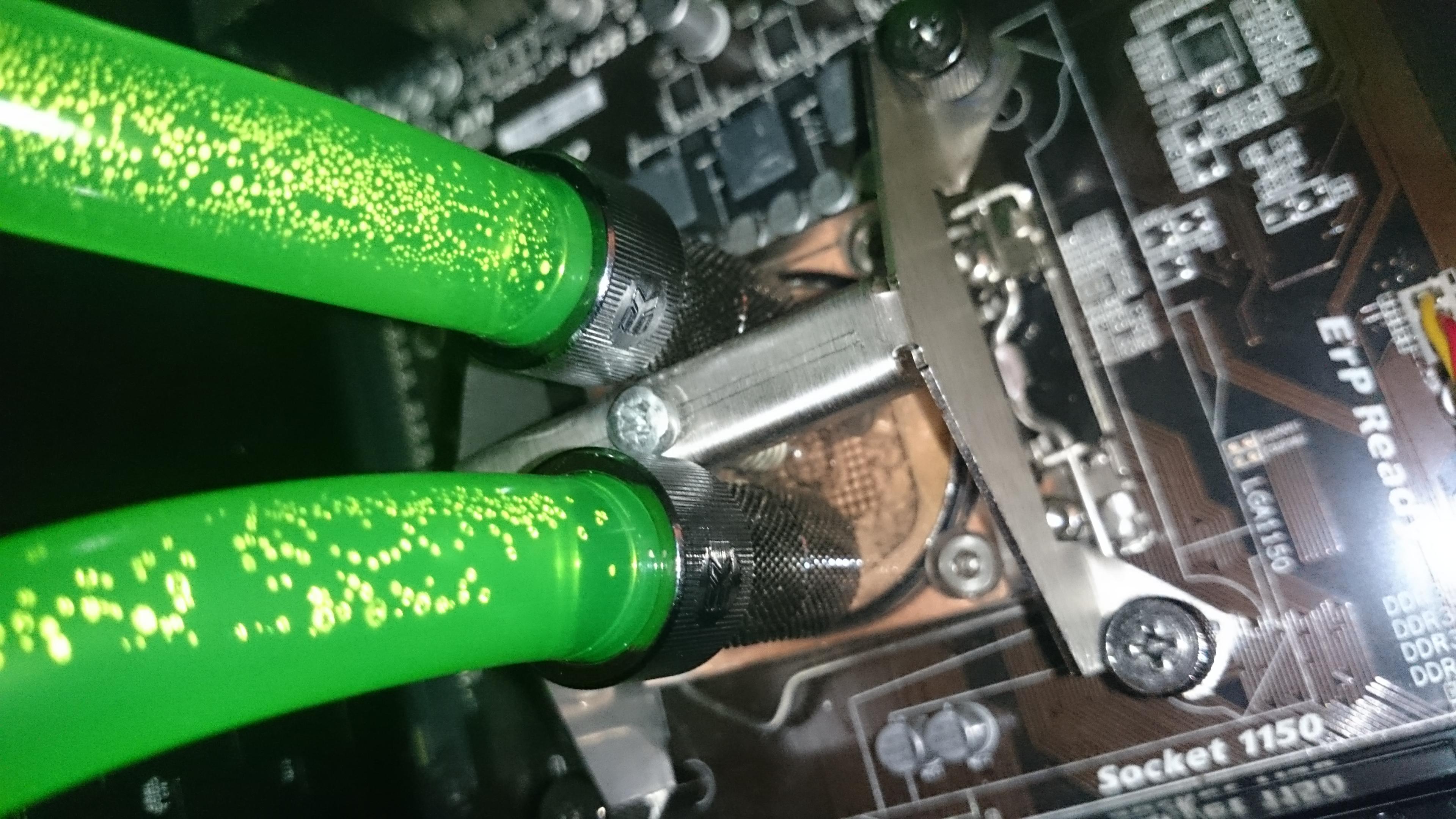

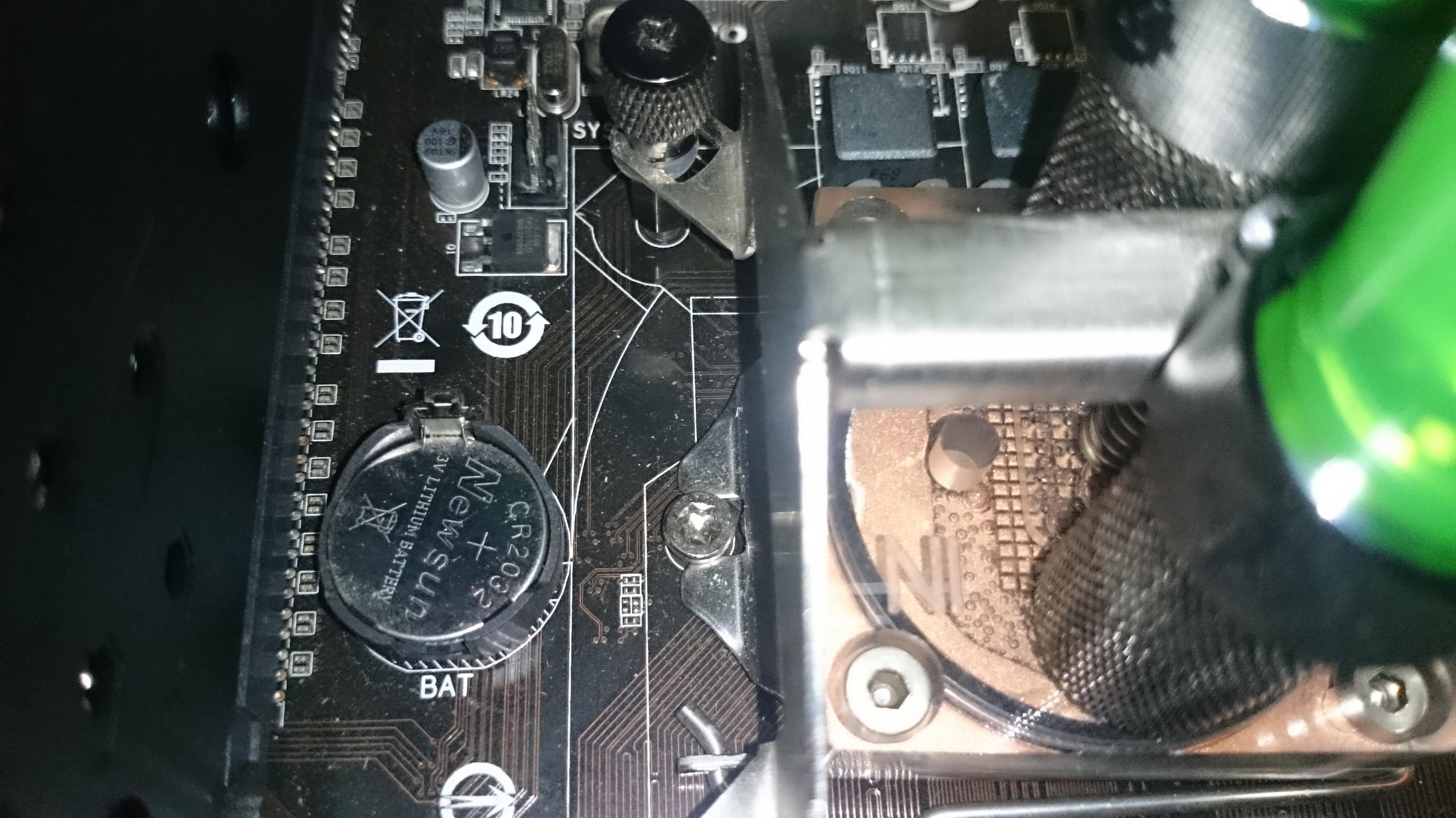

hallo wie oben hatte ich gestern mein cpu block auseinander geschraubt nun beim zusammen bauen hab ich vergessen wie es richtig war nun hab ich es irg wie gemacht und habe nun sehr schlechte temps 50 grad im idle und 100 wenn ich last gebe jemand ein bild oder so wie es richtig ist?

Vorab, ich habe null Ahnung von Wasserkühlungen, gebe dennoch einfach mal meinen Senf dazu. :D
Mir fallen die Luftblasen auf. Mich würde es nicht wundern, wenn die dort nicht sein sollten. Also das System entlüften.
Also wenn ich mir deine Fotos anschaue, sieht es es so aus als hättest du Luft im System !?
Hab auch absolut kein Plan von Wasser im PC. Werde auch grad wieder darin bestätigt dass das da drin auch nix verloren hat :D
Die Luftblasen würde ich aber auch als nicht richtig empfinden.
Bewegen sich die Bläschen?
da sind doch auch bläschen im kühler, oder meine augen täuschen mich.
man sieht sieht doch eindeutig das in den Schläuchen und am CPU Block Luftblasen sind, eine Wasserkühlung kühl mit Wasser und nicht mit luft darum die schlechte Kühlleistung, Entlüften bis keine Blasen mehr im Wasserkreislauf sind !!!

nein sind es nicht sind die rillen vom kühler^^
okay doch da sind welche xD
aber ich kann den nicht richtig entlüften der schlauch ist so komisch das ich denke bei ner bewegung rutscht der ab
ja beim ran zoomen vom handy hab ich das auch gesehen nur bekomme ich die nicht richtig raus denke immer der schlauch rutscht raus weil der irg wie zu locker auf den fittings liegt ^^
Pumpe der Wasserkühlung mehrmals ein und ausschalten (Ausgleichsbehälter muss offen sein, damit die Luft entweichen kann) mach ich bei meinem Aquarium auch immer, wenn Luft ins System kommt, der Druck sollte die Luft rausdrücken
das hatte ich so ja gemacht bis nichts mehr an großen blasen raus kam
