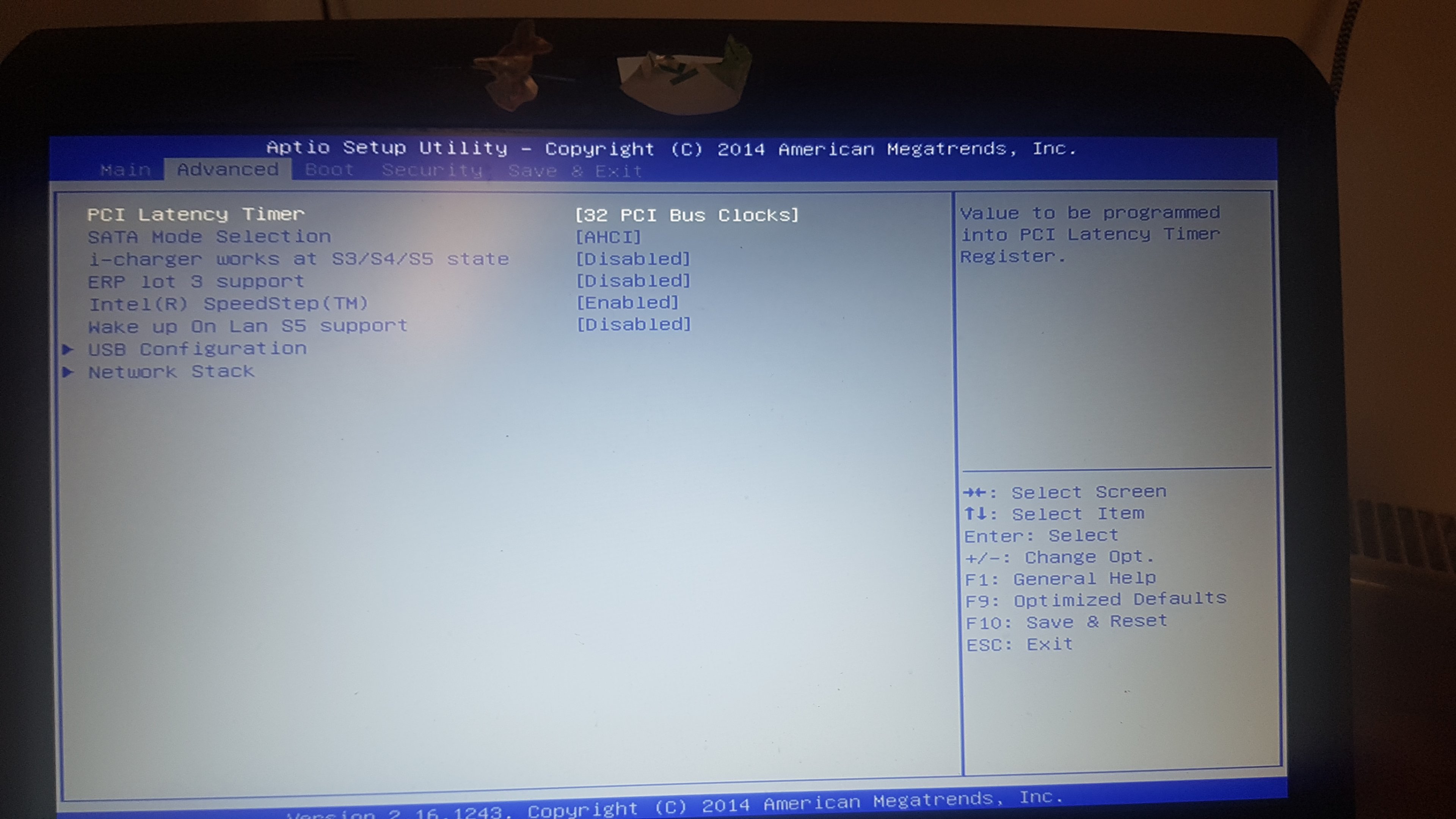

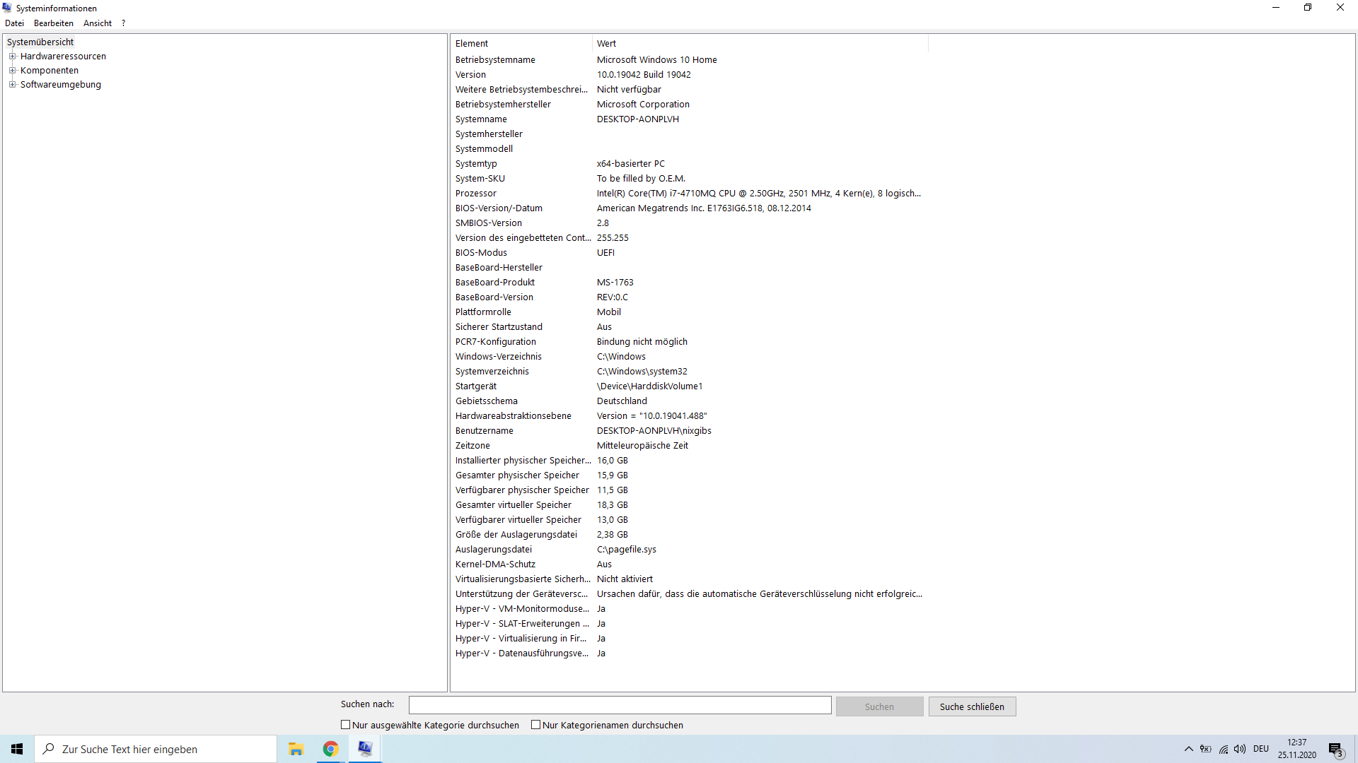

Guten Tag,

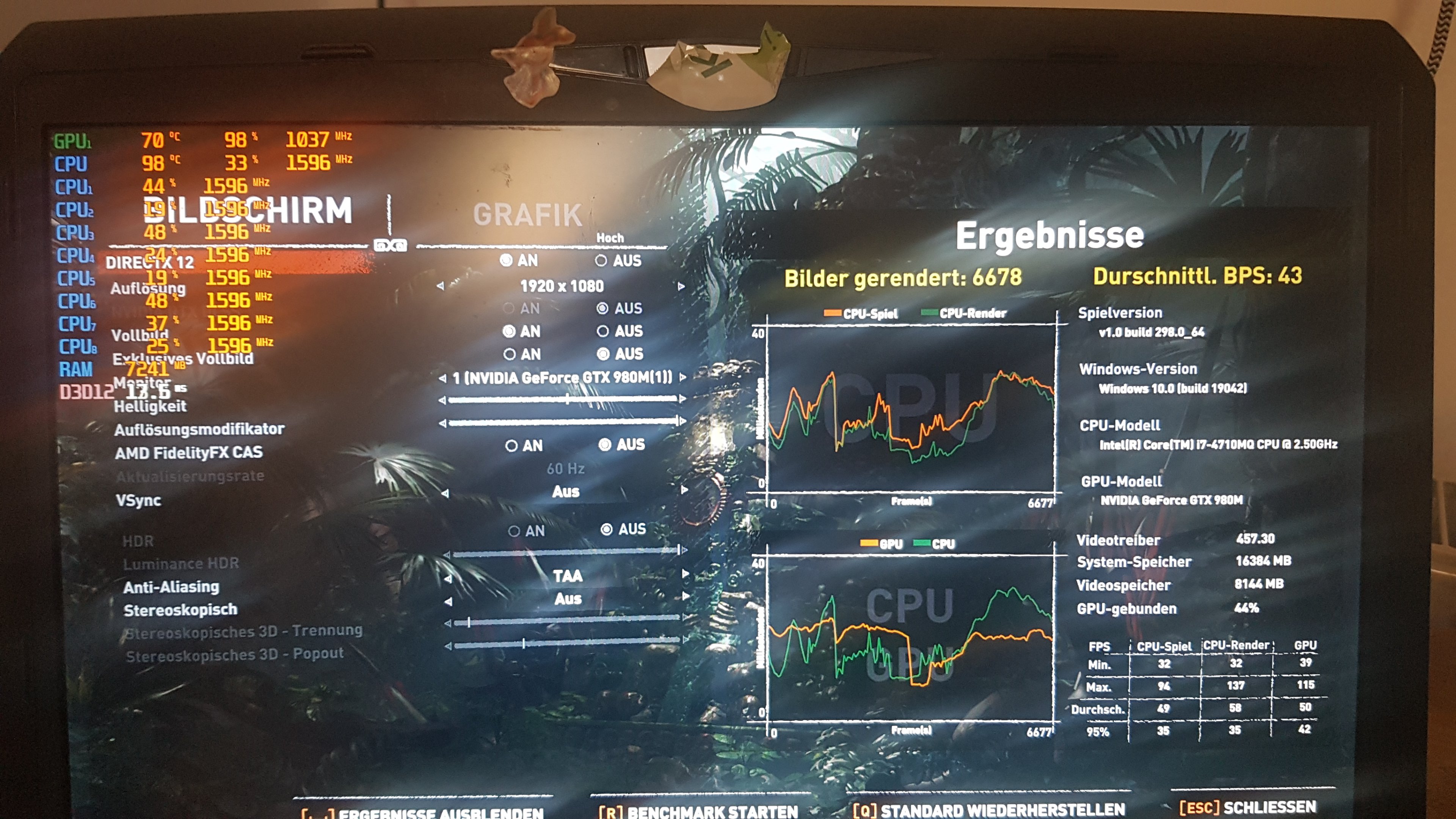

habe meinen Laptop neu aufgesetzt da ich immer wieder FPS Probleme bei Spielen gehabt habe.
Dies hat allerdings nichts genutzt.
Egal welche Einstellung ich bei Tomb Raider benutzt habe Ultra oder Niedrigste, ich hatte immer gleichbleibende 31 Fps.

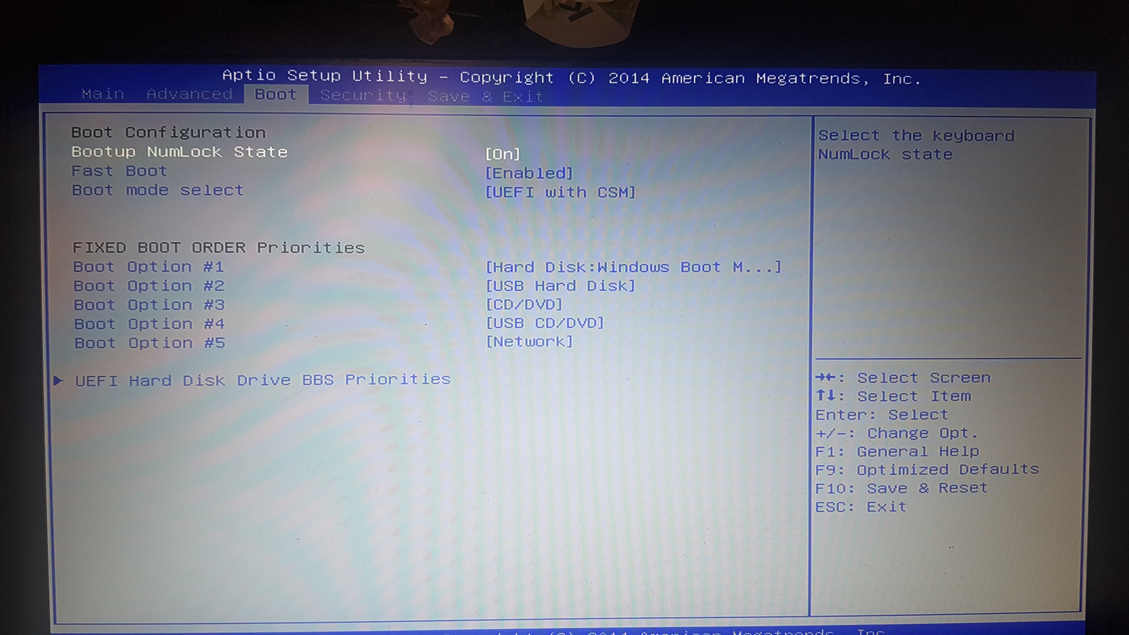

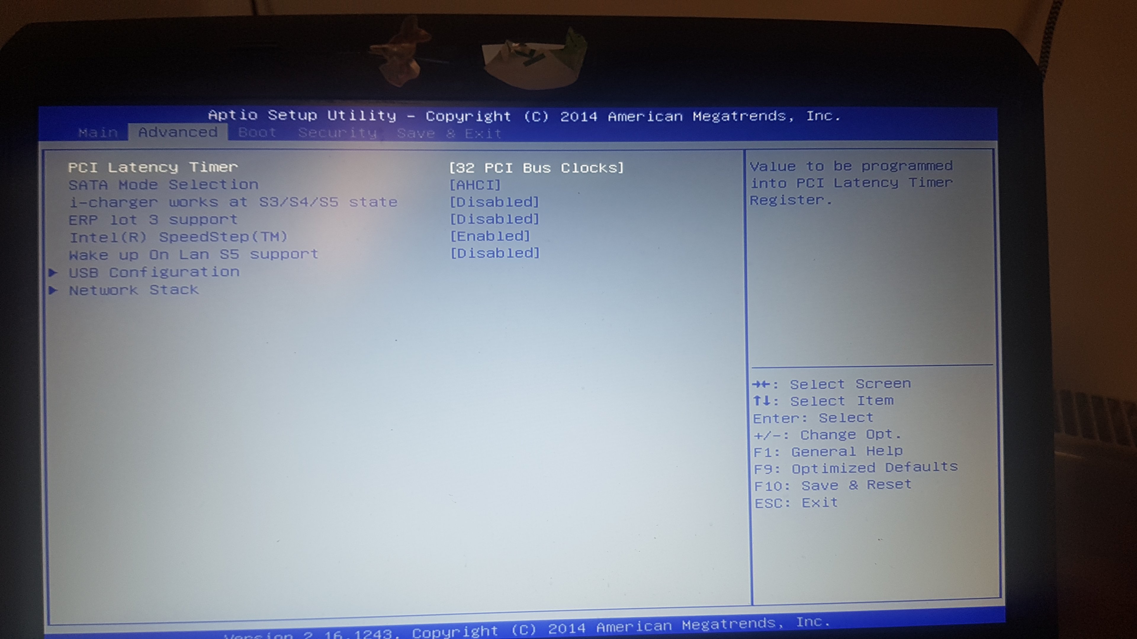

Wollte heute mal versuchen meinen CPU boost im BIOS zu aktivieren, dies ist allerdings in meinem BIOS nicht möglich.
gibt es andere Möglichkeiten den CPU boost zu aktivieren oder wie kann ich mein BIOS updaten?
Ich finde da keine neuen Updates.
Model:MS-1763
Version: E1763IG6.518
Intel Core i7 4710MQ
NVIDIA GeForce GTX 980M

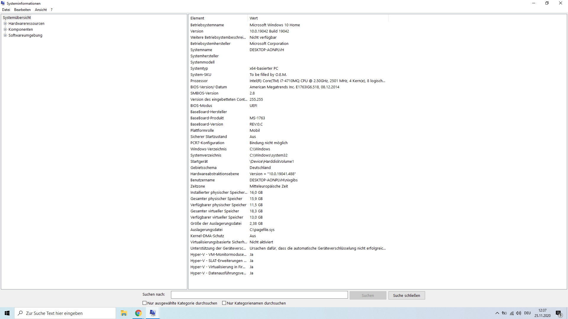

bios
Schalte mal Fastboot aus und boote die Kiste richtig neu. Evtl hilft das schon.
Allerdings befürchte ich, wird es bei der CPU nicht mehr FPS werden, egal wie du es drehst und wendest.
Was für ein Energieprofil ist in Windows eingestellt?
Für gewöhnlich muss bei einem Laptop im Bios gar nichts verändert werden und Boost ist die Standardeinstellung

fastboot hat nichts ergeben

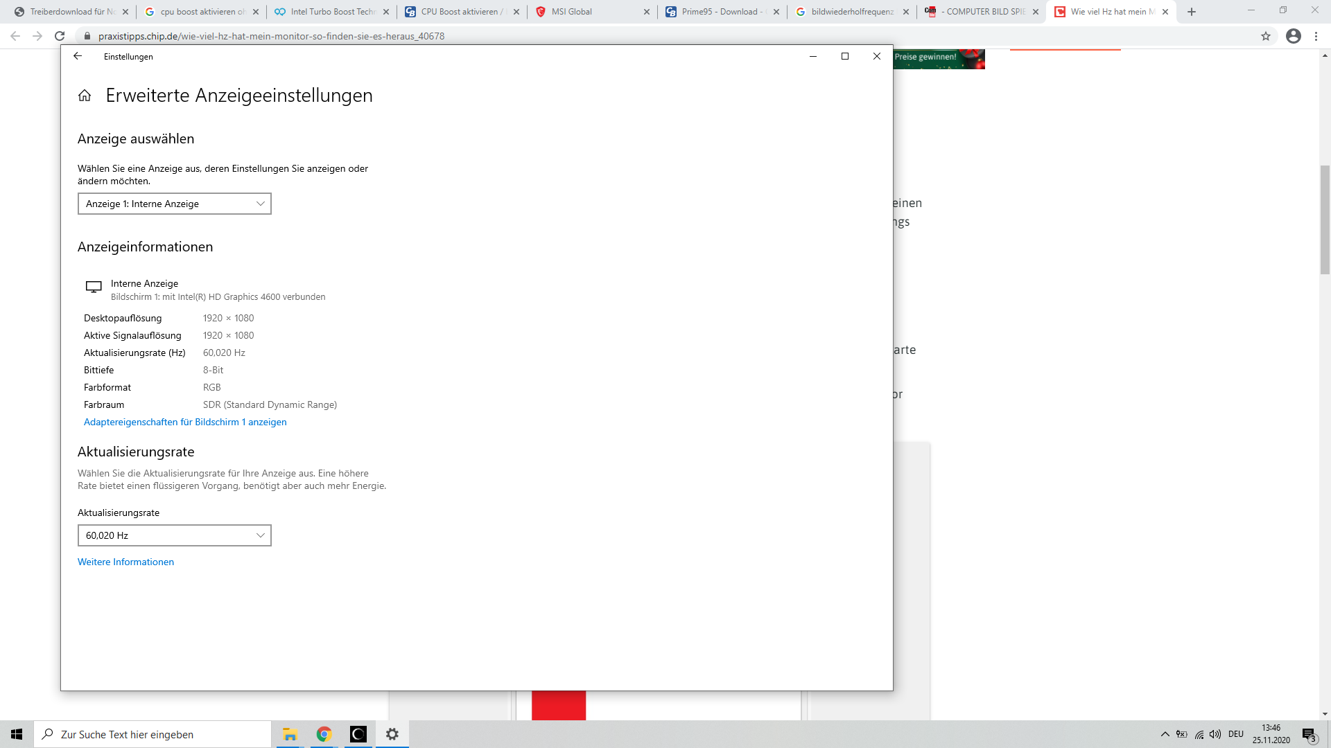

Bitte einmal Bildwiederholfrequenz (Hz) prüfen und schauen ob Vsynch im Treiber aktiviert ist.
Schau mal mit HWInfo64 ob die CPU auch vernünftig unter Last den Takt hält. Gleiches mit der Grafikkarte.
Die CPU kann man für die Zeit auslasten mit Cinebench und die Grafikkarte mit Furmark. Damit können wir Temperaturprobleme ausschließen.

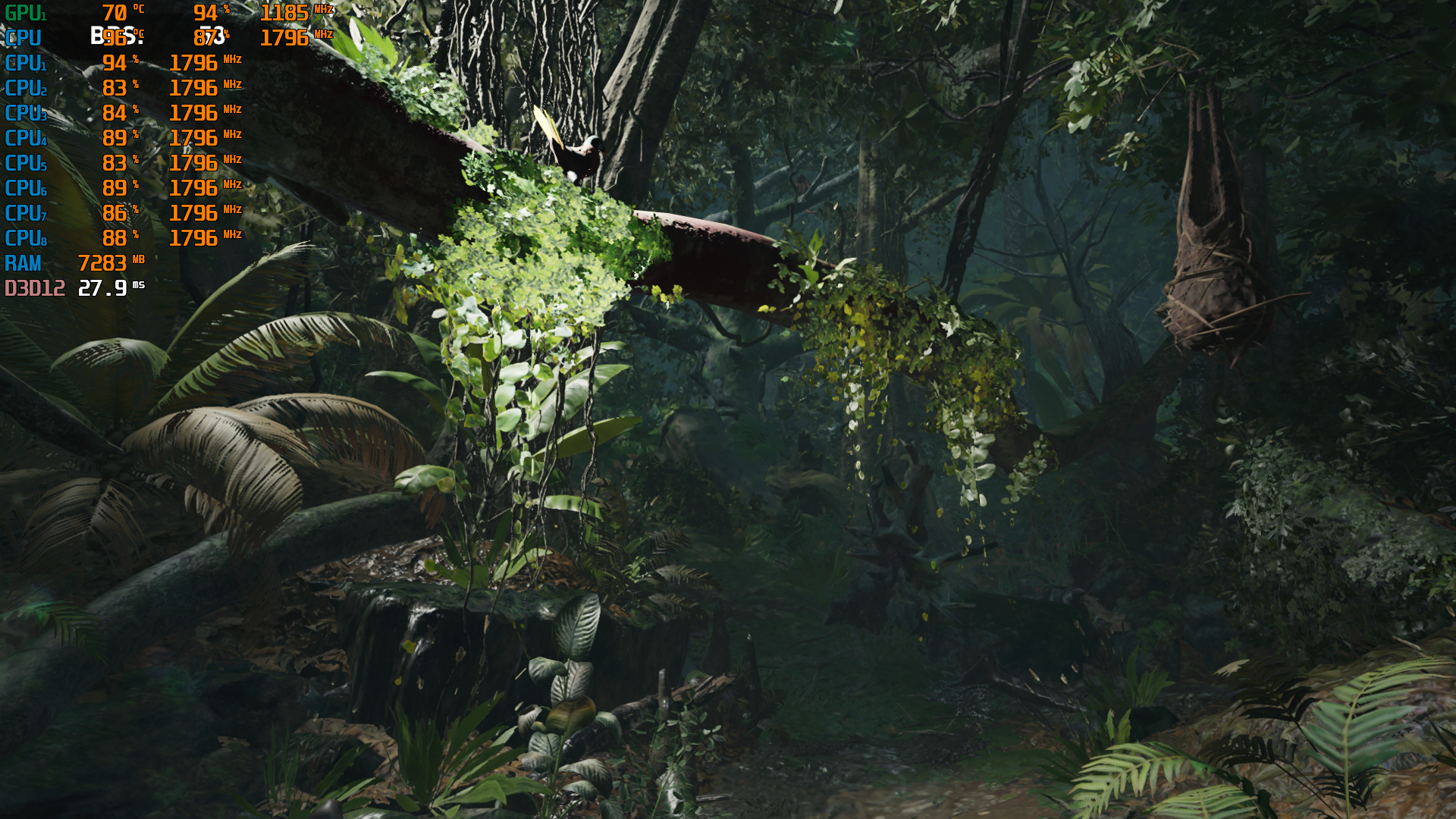

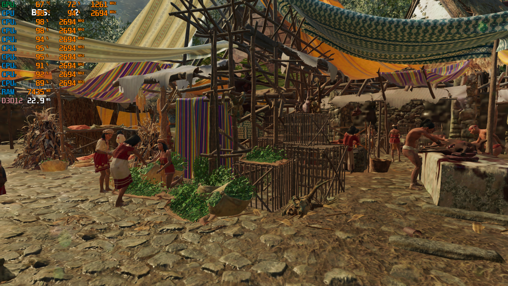

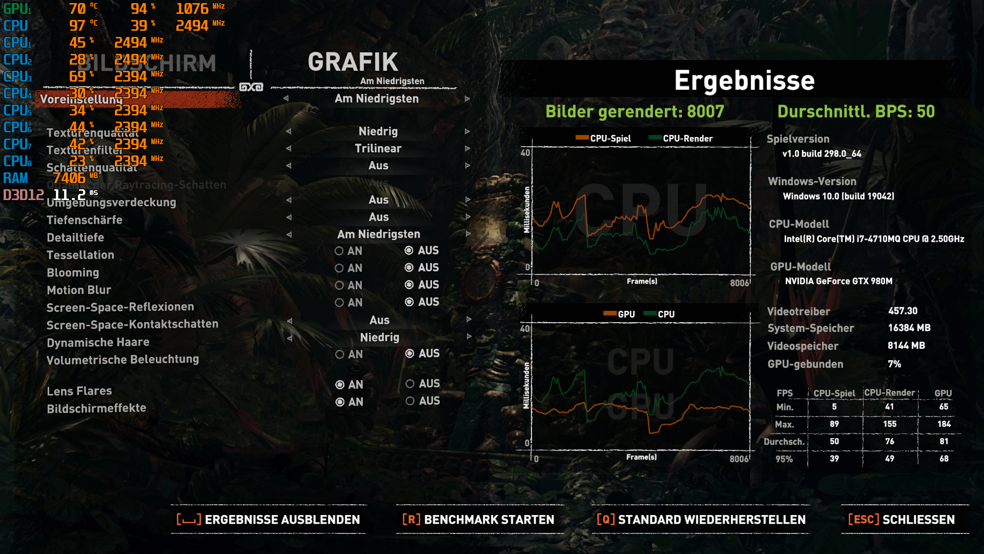

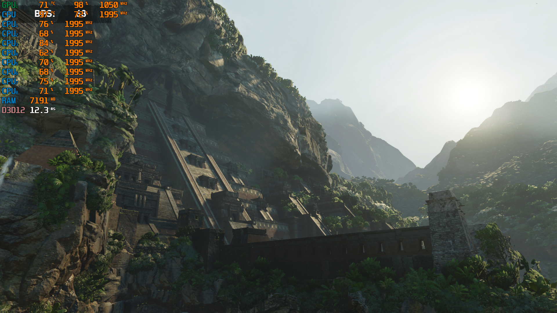

Also ich würde sagen die CPU und/oder die Spannungsversorgung überhitzen.
Läuft der CPU Lüfter richtig? Staut sich wärme im Gehäuse? Sitzt der Kühler richtig?

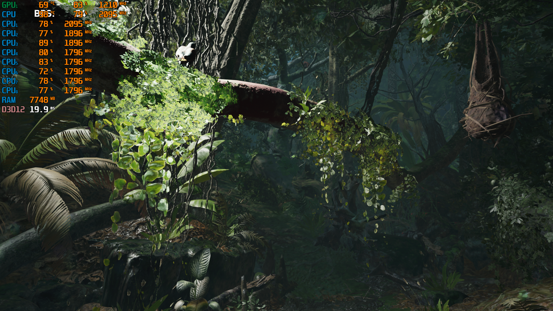

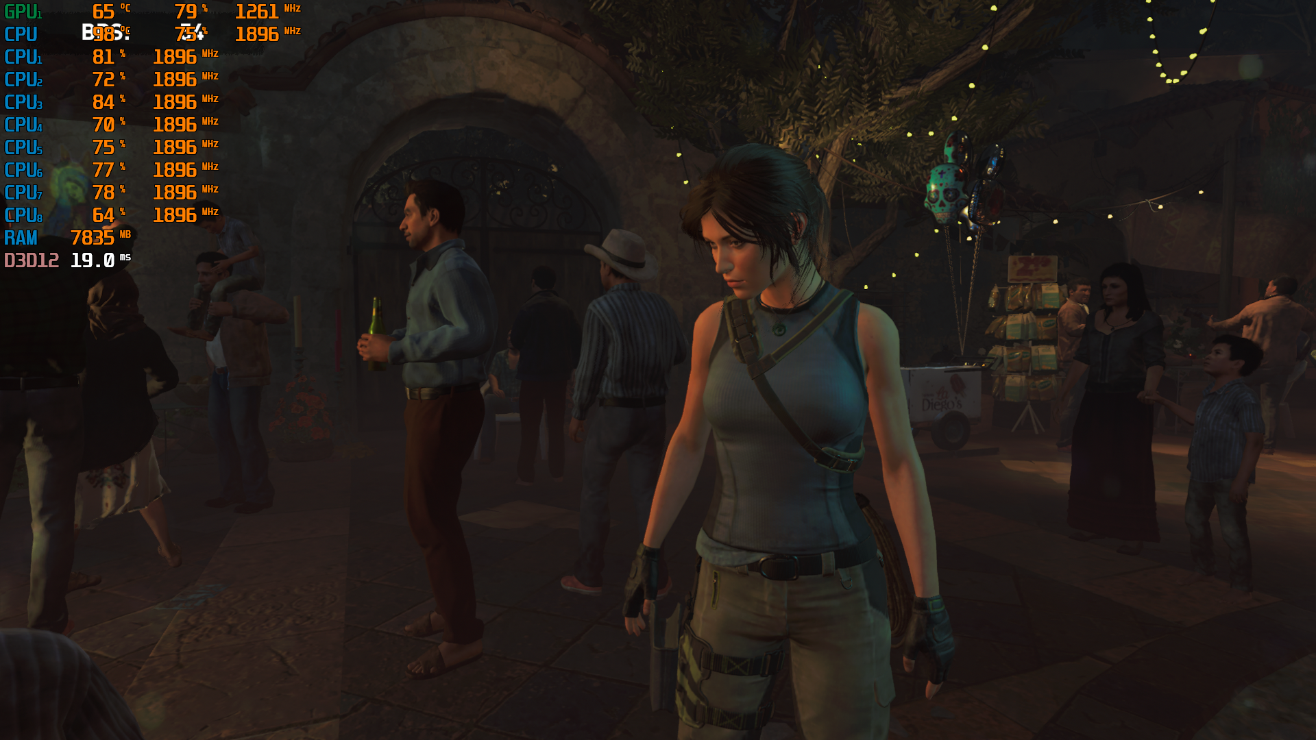

und einstelllung niedrig

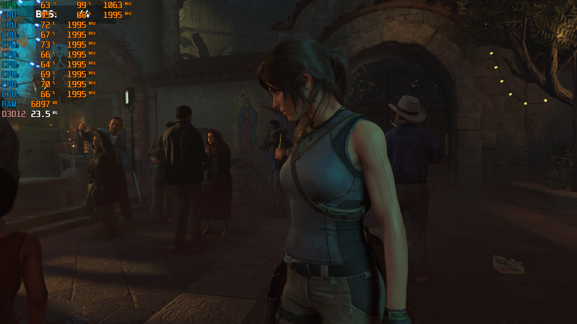

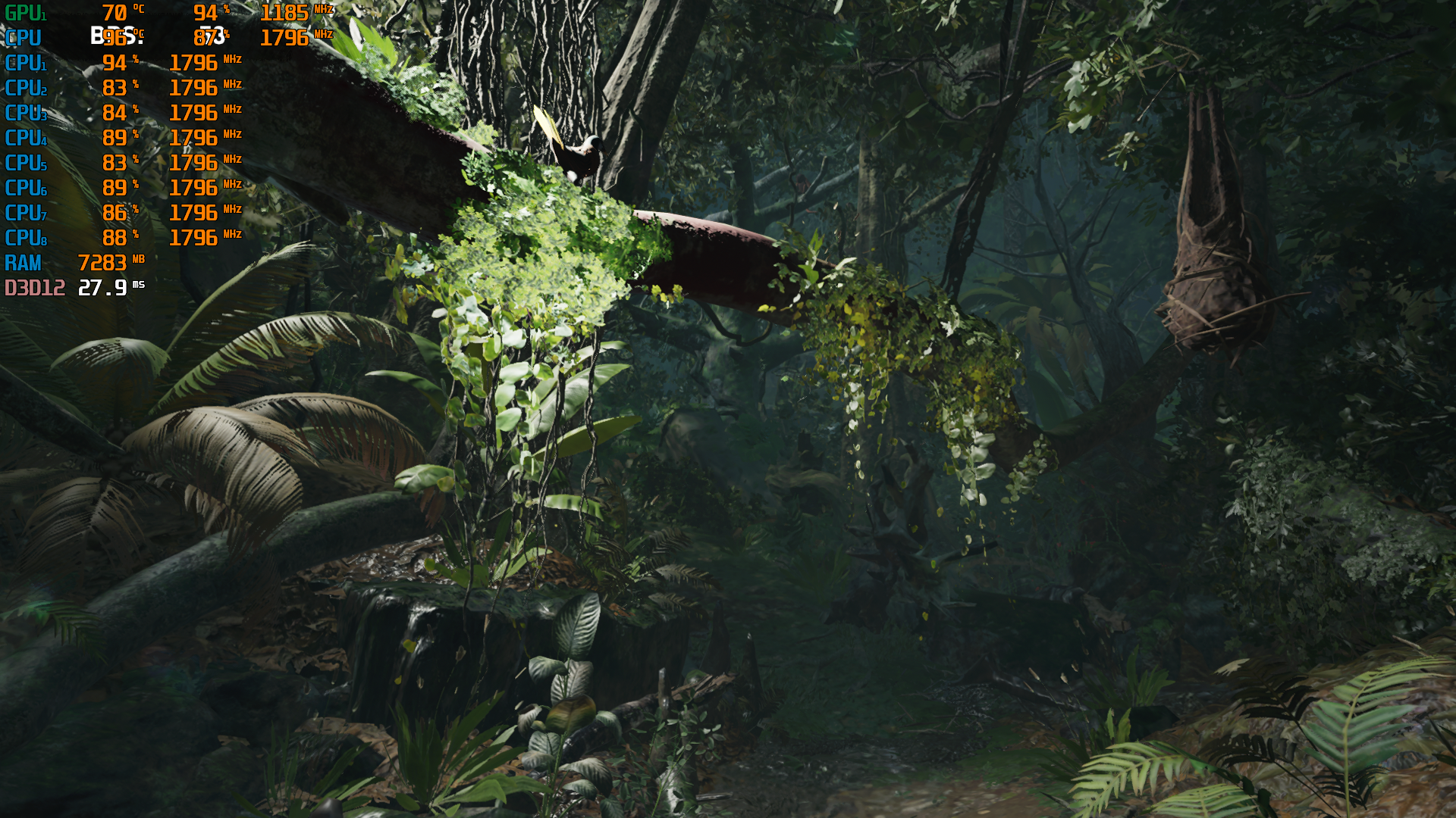

dasardo schrieb:
Wird im Spiel überhaupt die GTX980M genutzt?
Laut den Screenshots schon...

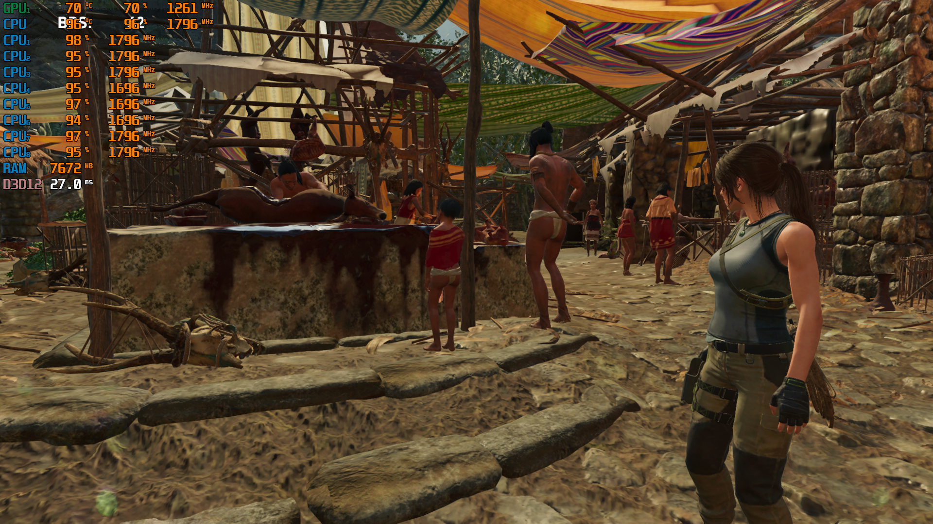

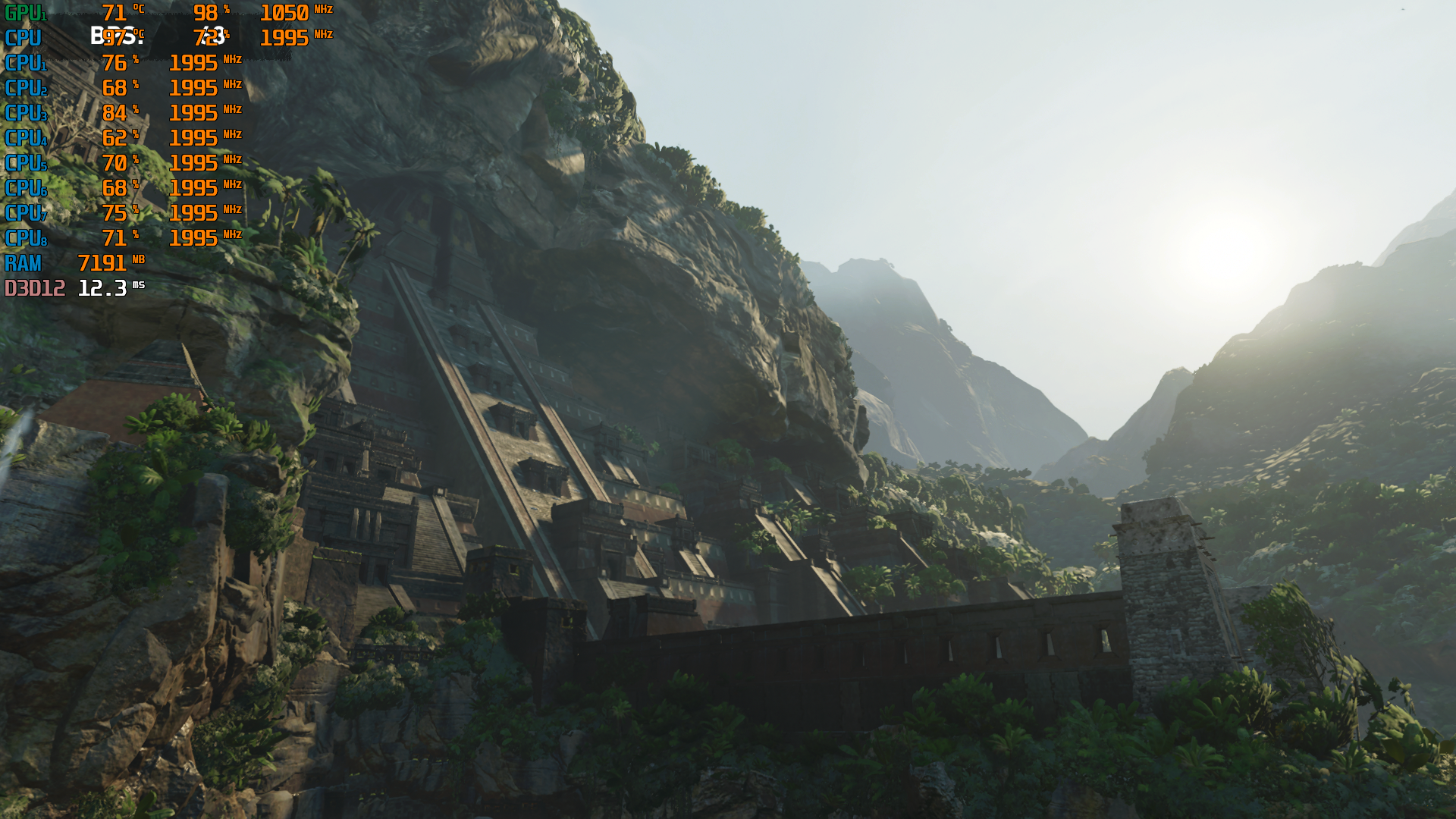

Aber eventuell verlangt das Spiel auch einfach zu viel von der Hardware....die CPU ist stark ausgelastet...und senkt ihren Takt....da kann man gucken ob man die Kühlung verbessert bekommt.
Die GPU ist je nach Screenshot auch ausgelastet, es ist also kein reines CPU Limit Problem.
Da es eine Nvidia GPU ist, könnte man gucken ob es mit DX11 besser läuft und dann sehen wie es mit geringeren Settings aussieht.

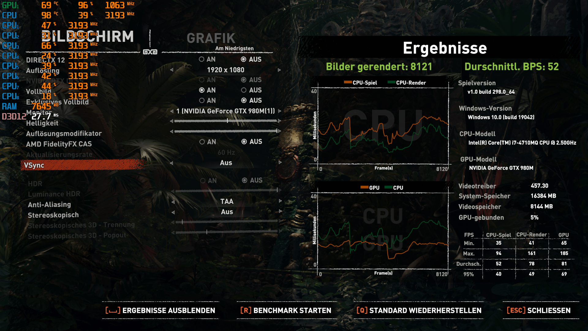

wo kann ich vsync einstellen ?
sollte das immer ein sein ??

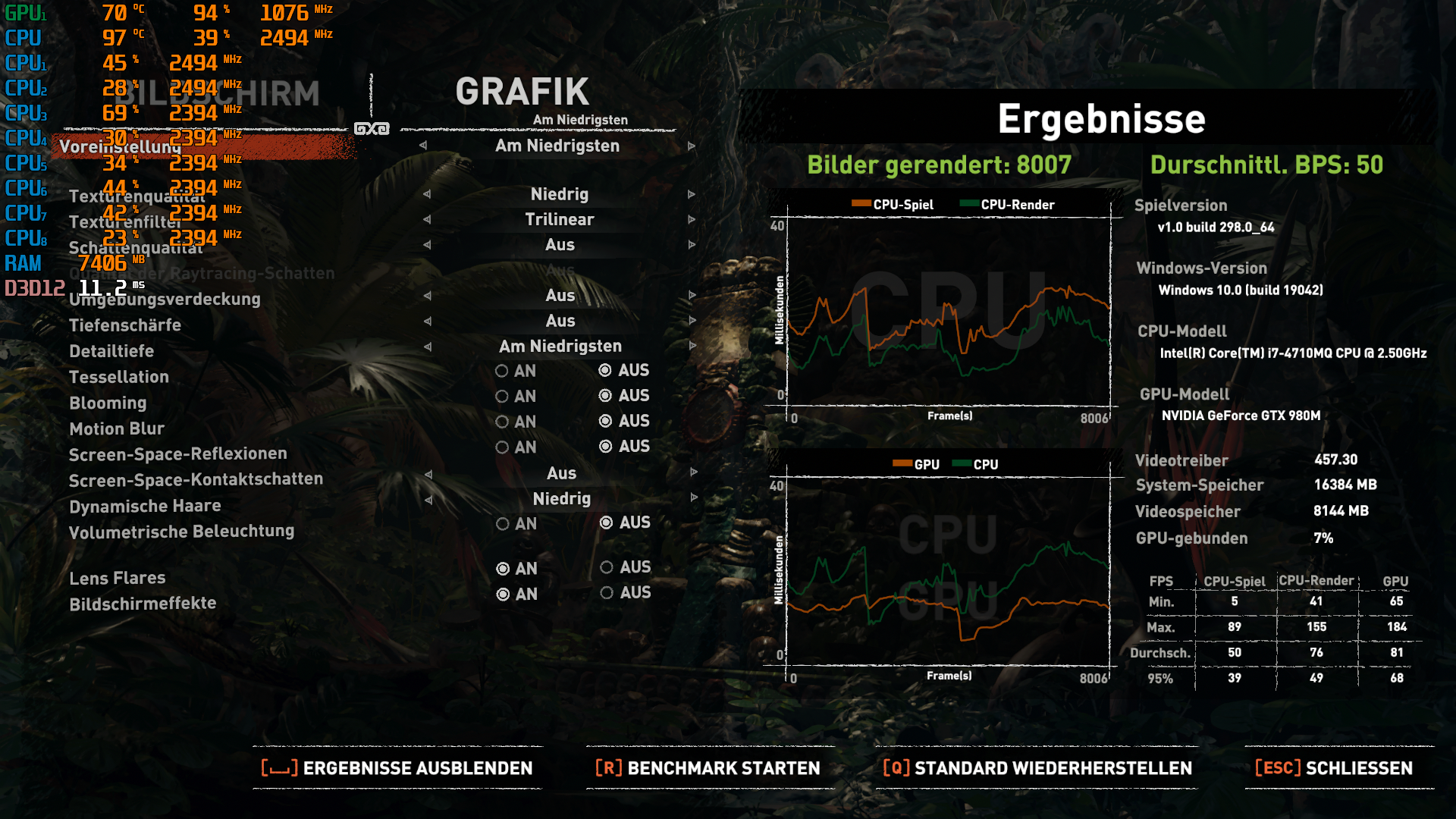

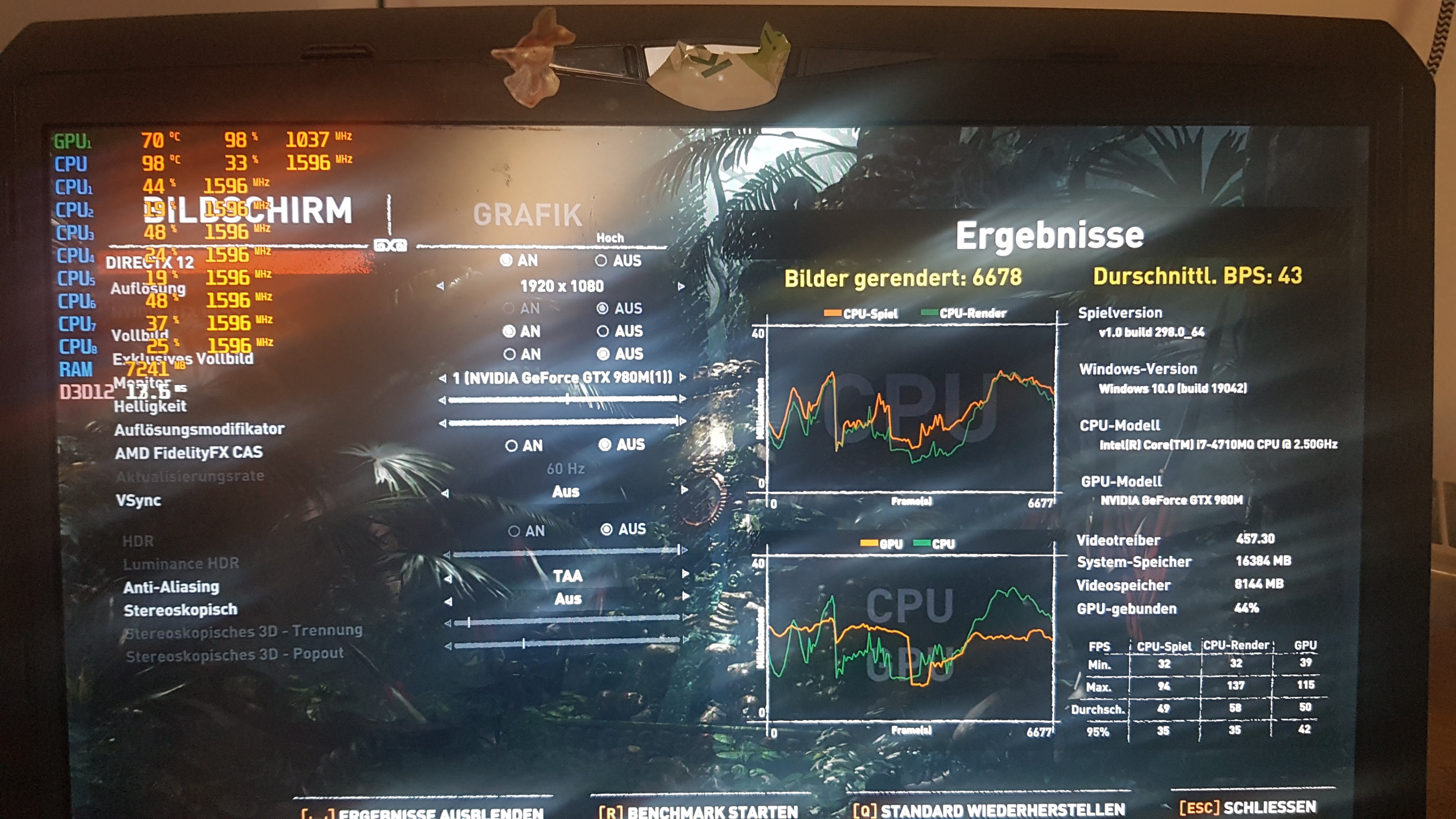

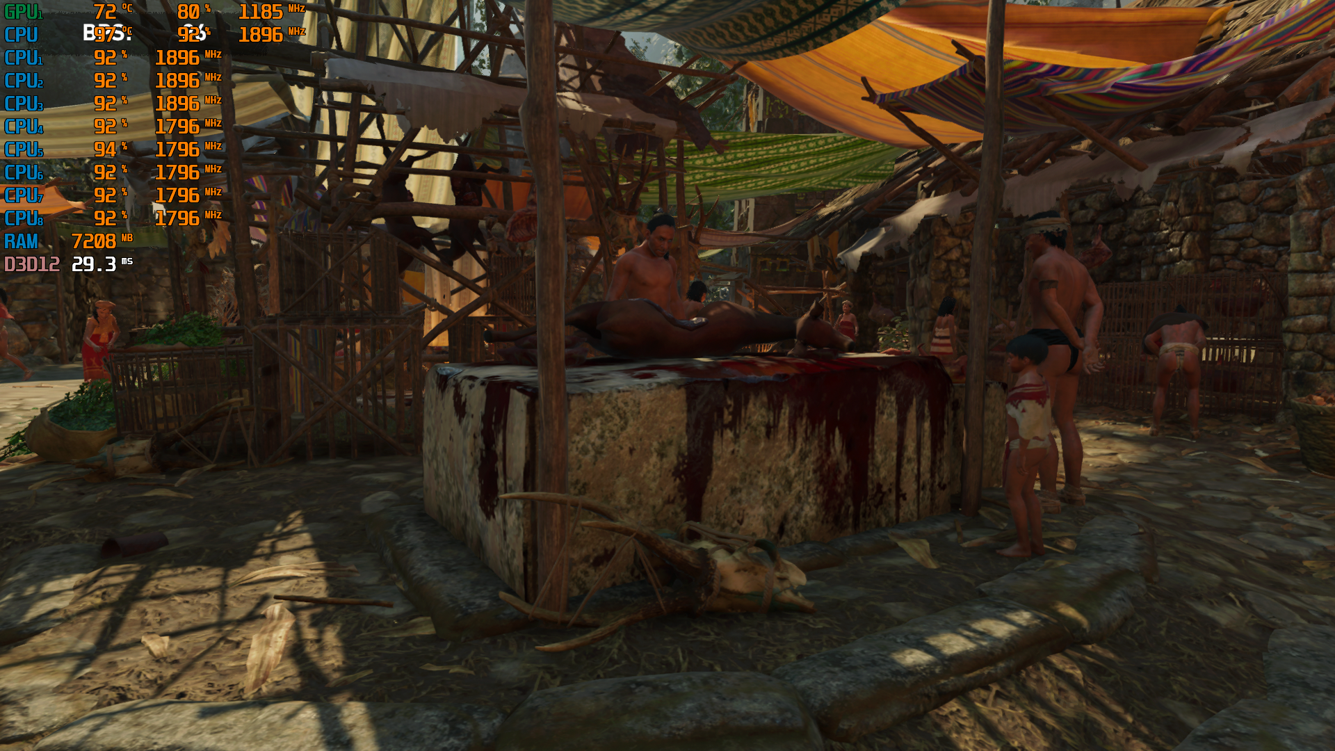

Und selbst da so wenig Leistung.....was macht denn die hohe Auslastung im Menü?
39% sind gefühlt viel zu viel.
Hast du eventuell irgendwas im Hintergrund laufen oder einen Cryptominer?
Die Screenshots zeigen aber keinen Lock bei 31 FPS.
Je nach Situation limitiert bei dir CPU oder GPU.
Reaktionen: 0ssi

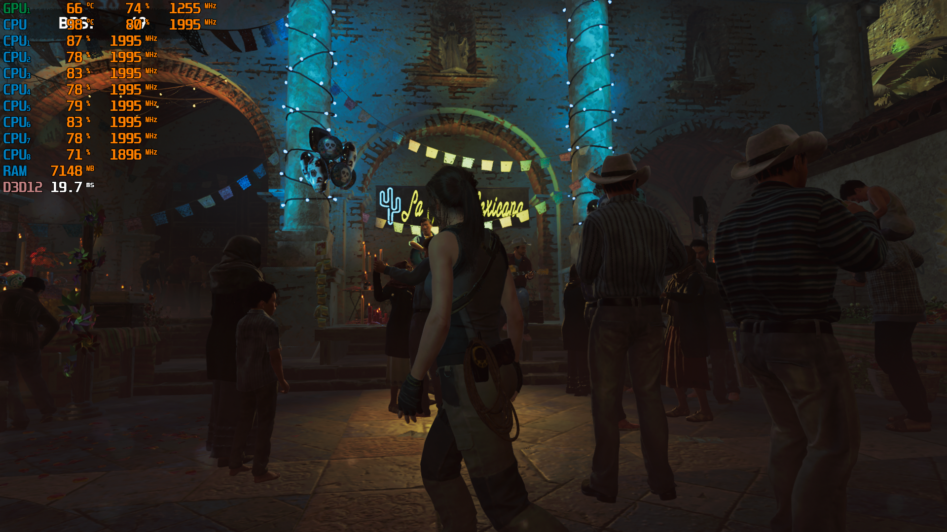

Also auf den Screens ist die CPU bei fast 100 Grad und taktet bei ca. 2 Ghz und weniger...
Aufgrund des sehr niedrigen Takts ist die CPU Auslastung sehr hoch (98%) und die GPU langweilt sich.
Boost würde hier nix bringen, eher Spannung runter, sofern die Kühlung überhaupt sauber arbeitet.

sollte vsync ein sein ?
