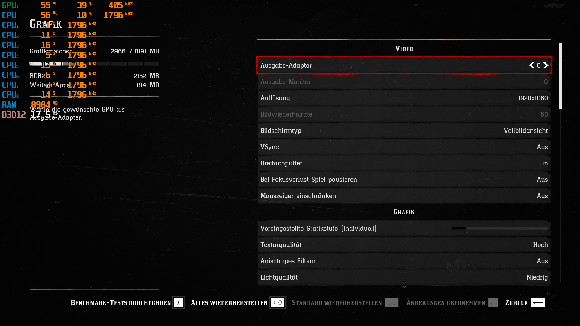

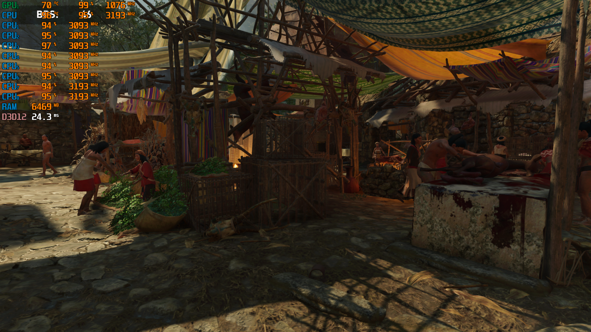

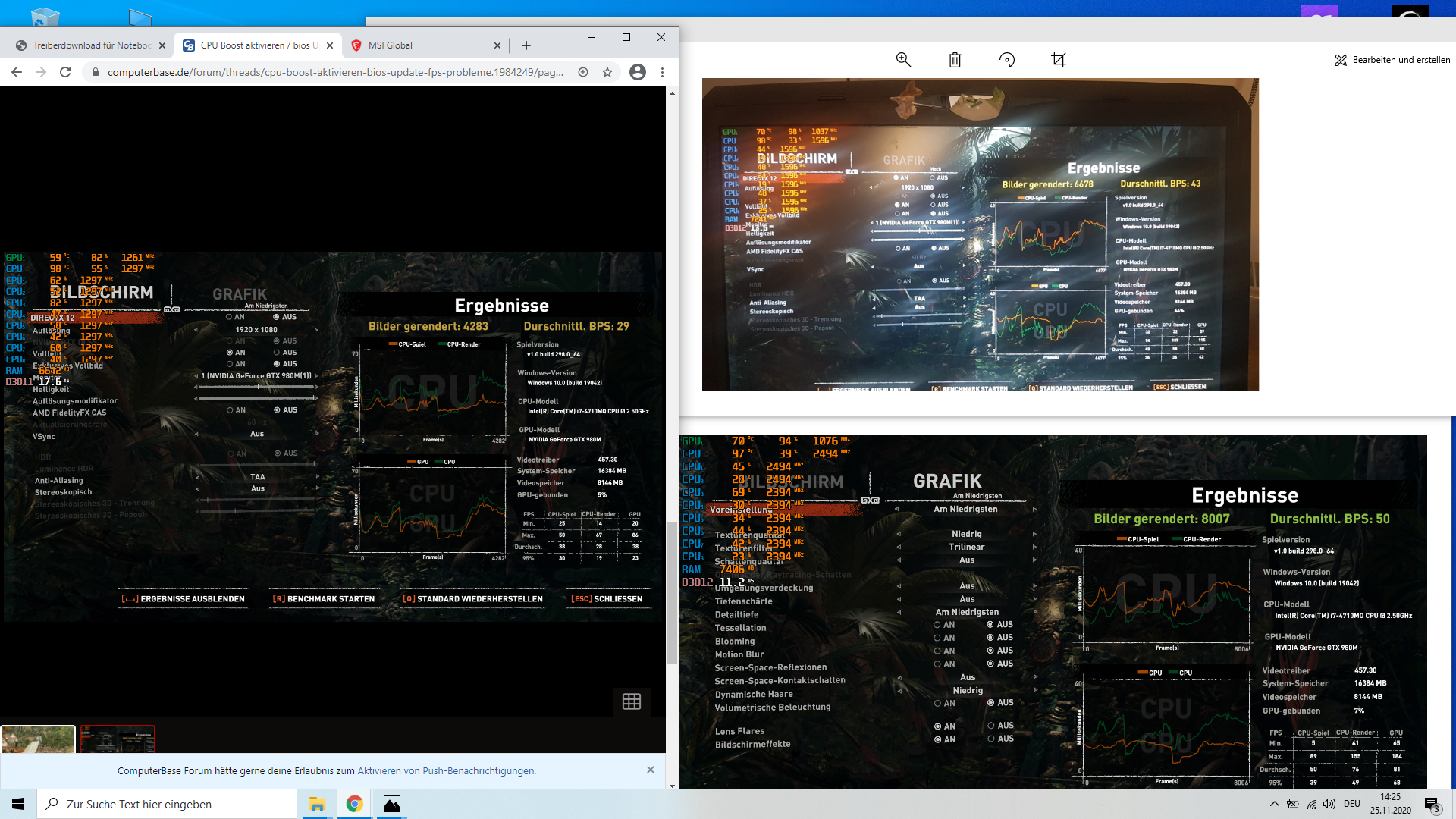

nixgibs666 schrieb:
Die Screenshots zeigen DX12 im Overlay....du musst das Spiel neu starten, damit es geändert wird.

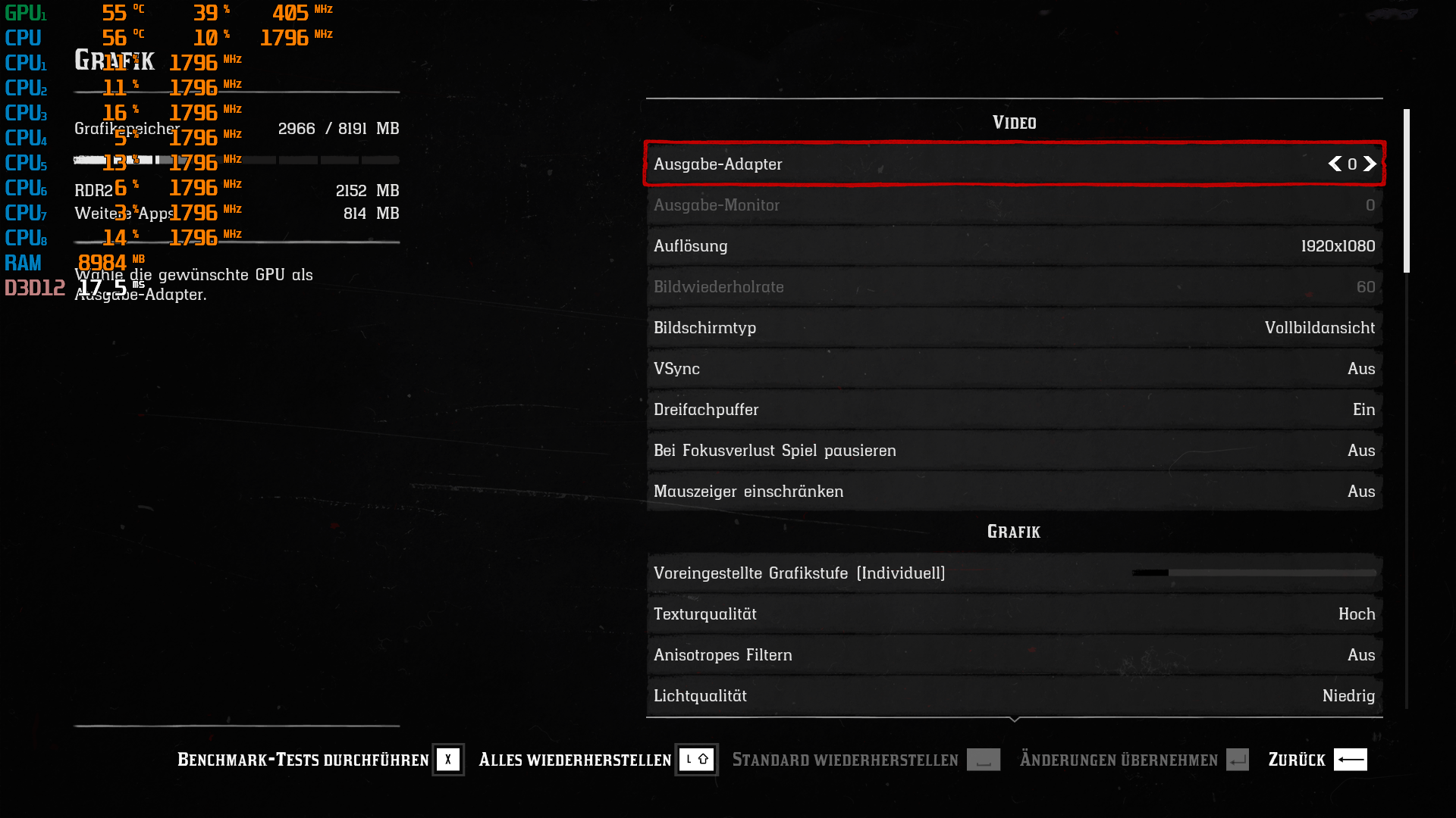

nixgibs666 schrieb:
sollte vsync ein sein ?
Kommt darauf an.
Es verhindert Tearing, aber es kann auch die FPS begrenzen...solange man ein Problem sucht, sollte man es aus haben...dann hat man ein mögliches Problem weniger.

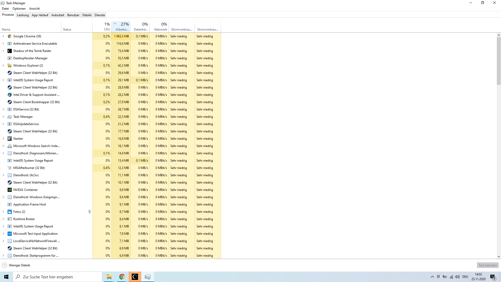

Baal Netbeck schrieb:

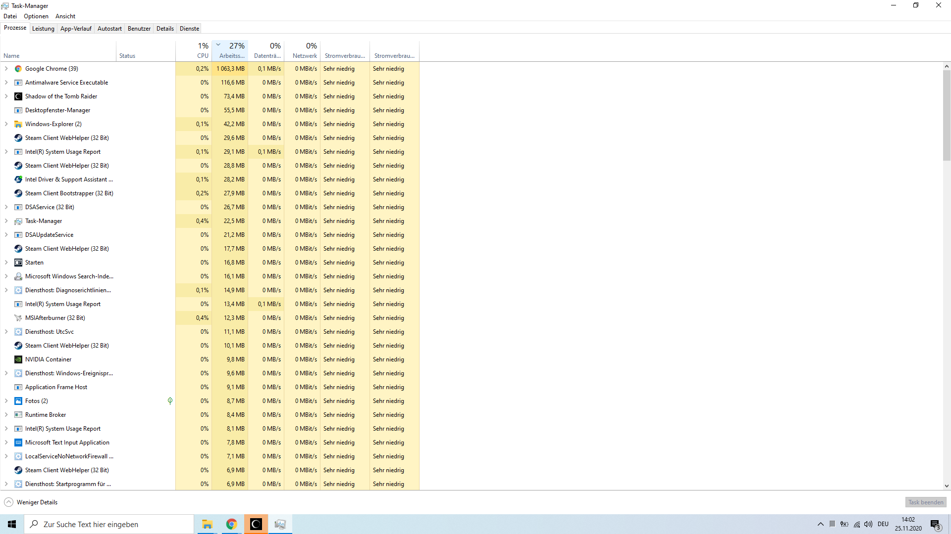

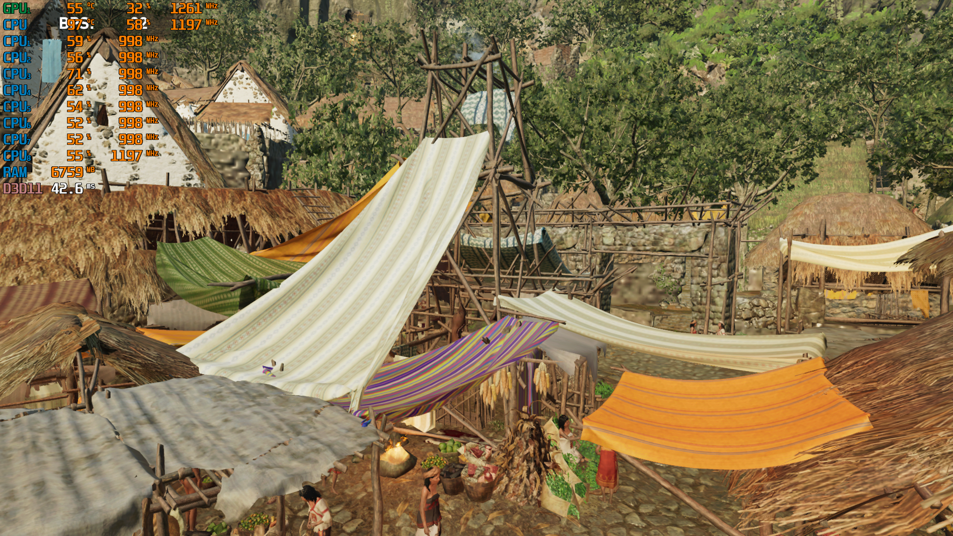

Und selbst da so wenig Leistung.....was macht denn die hohe Auslastung im Menü?
39% sind gefühlt viel zu viel.
Hast du eventuell irgendwas im Hintergrund laufen oder einen Cryptominer?
habe eig. nichts im Hintergrund am laufen
Liegt alles an der CPU Temperatur. Die beeinflusst den Takt und damit die CPU Auslastung. Wenn die CPU sich selber drosselt bedeutet natürlich irgendwann schon (übertrieben) der Windowstaschenrechner eine hohe Last...

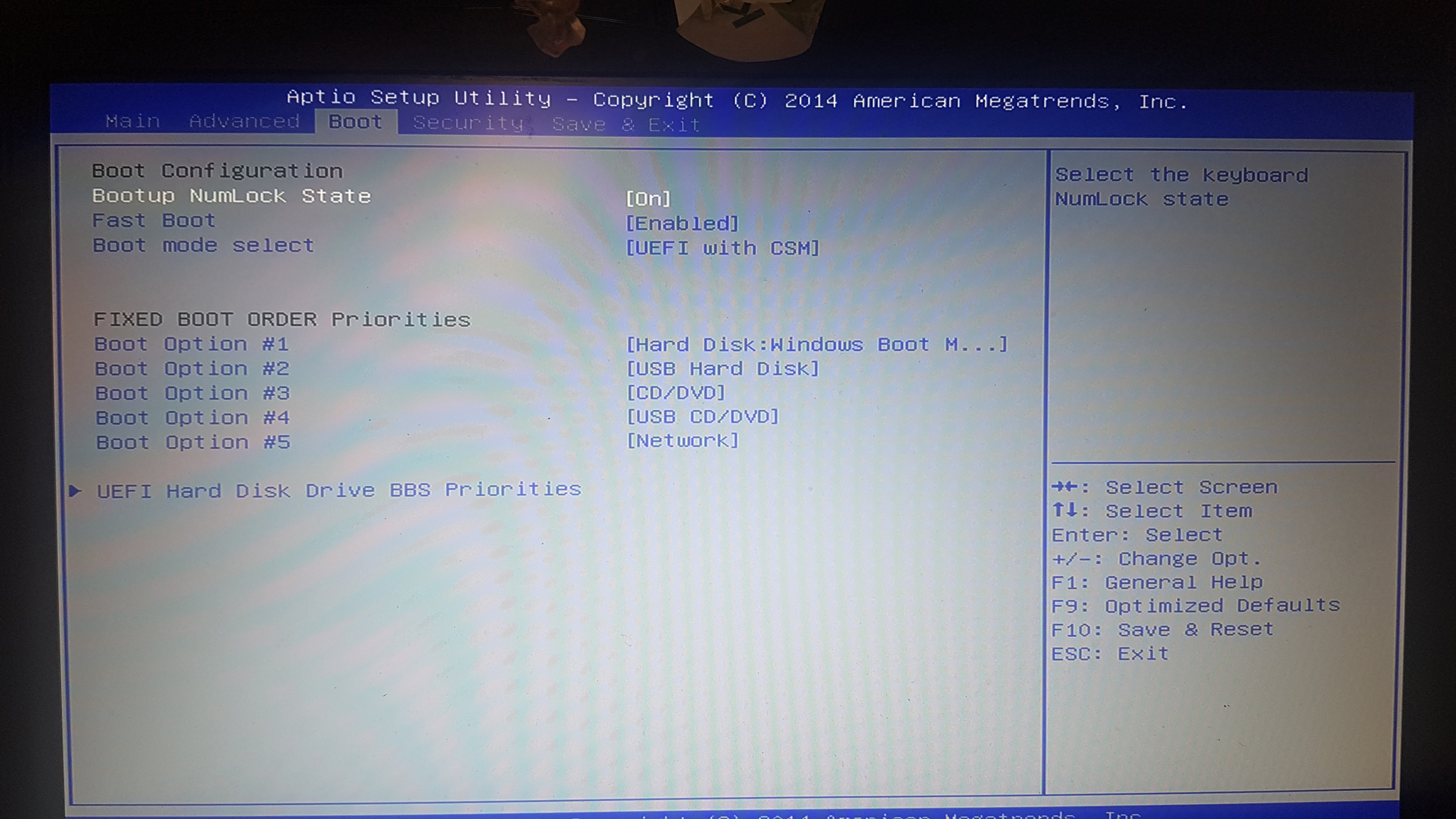

Schau mal im Bios, ob du da eine Profil für die Kühlung einstellen kannst, (High, Silent etc). SInd irgendwelche Tools von MSI oder Speedfan oder ähnlich installiert, die das ungewollt beeinflussen könnten?

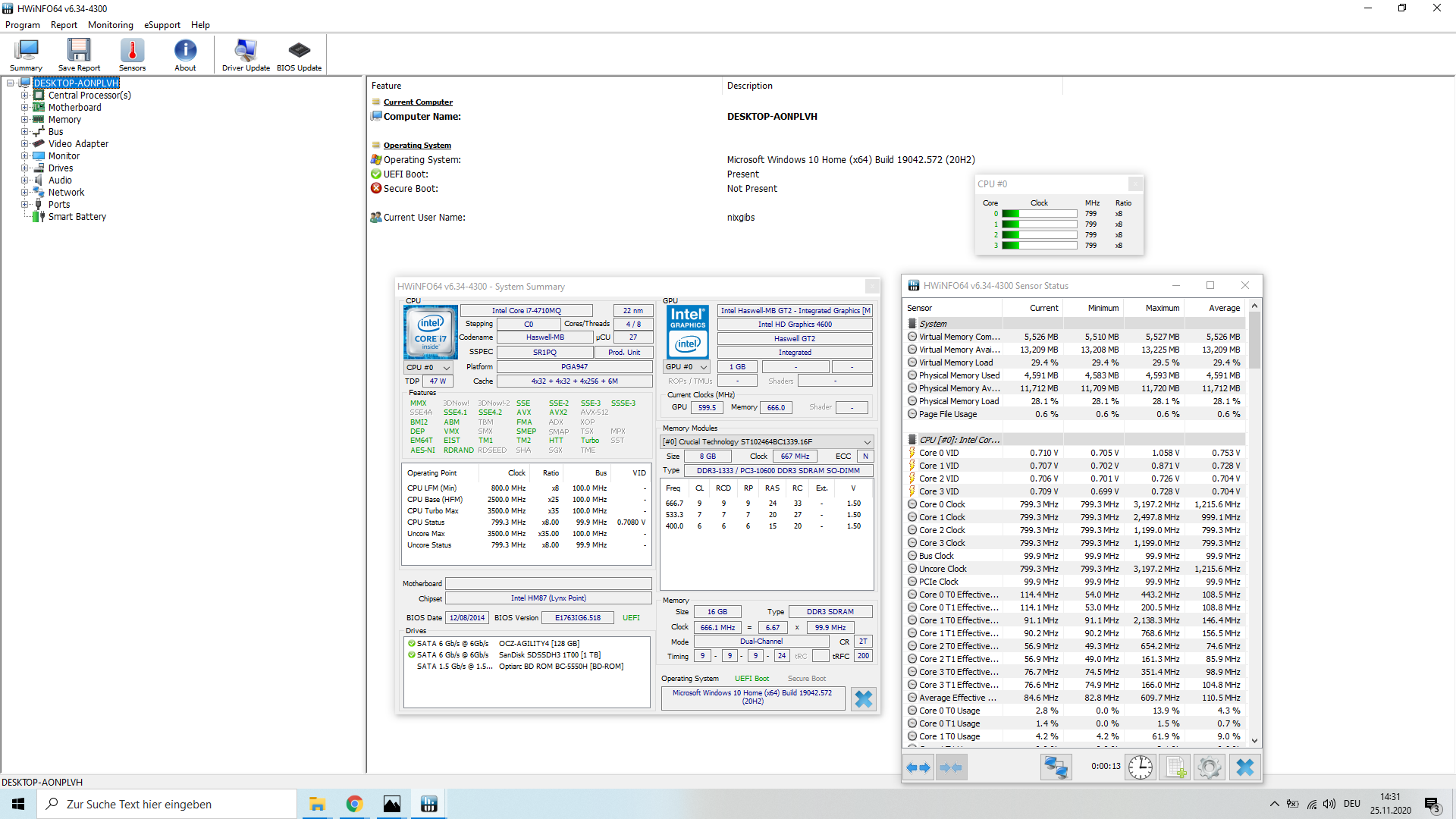

Generell sollte die Temperatur so niedrig wie möglich sein. Bei Laptops sind diese eh immer schon sehr hoch, aber 98 Grad sind einfach zu viel.
Kannst du die Lüfterdrehzahl mit HWInfo oder HWMonitor auslesen?

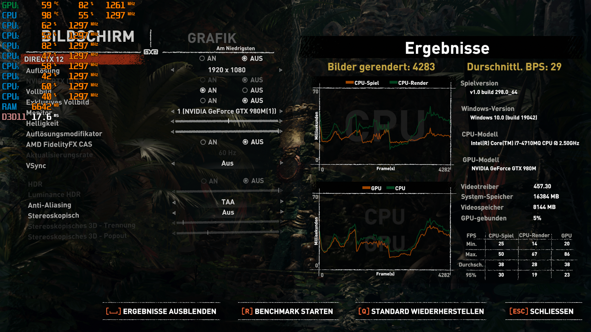

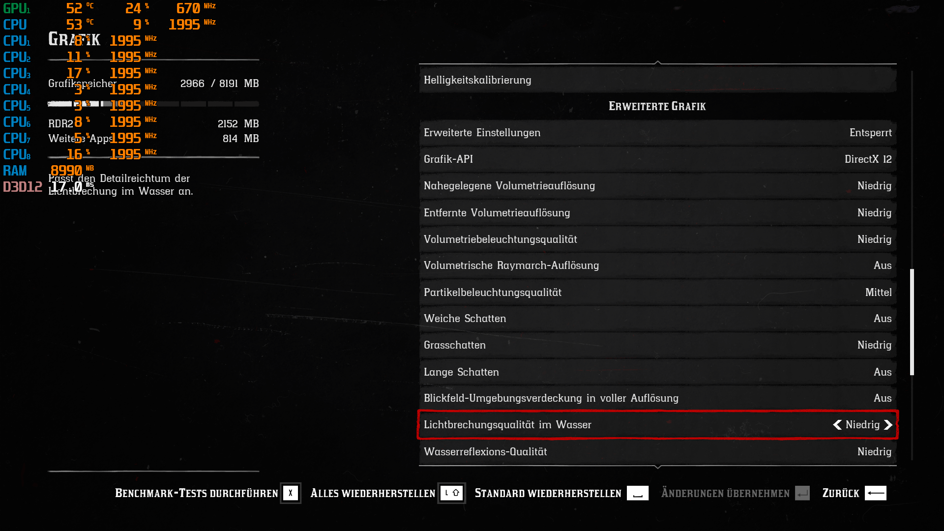

Kommt darauf an.

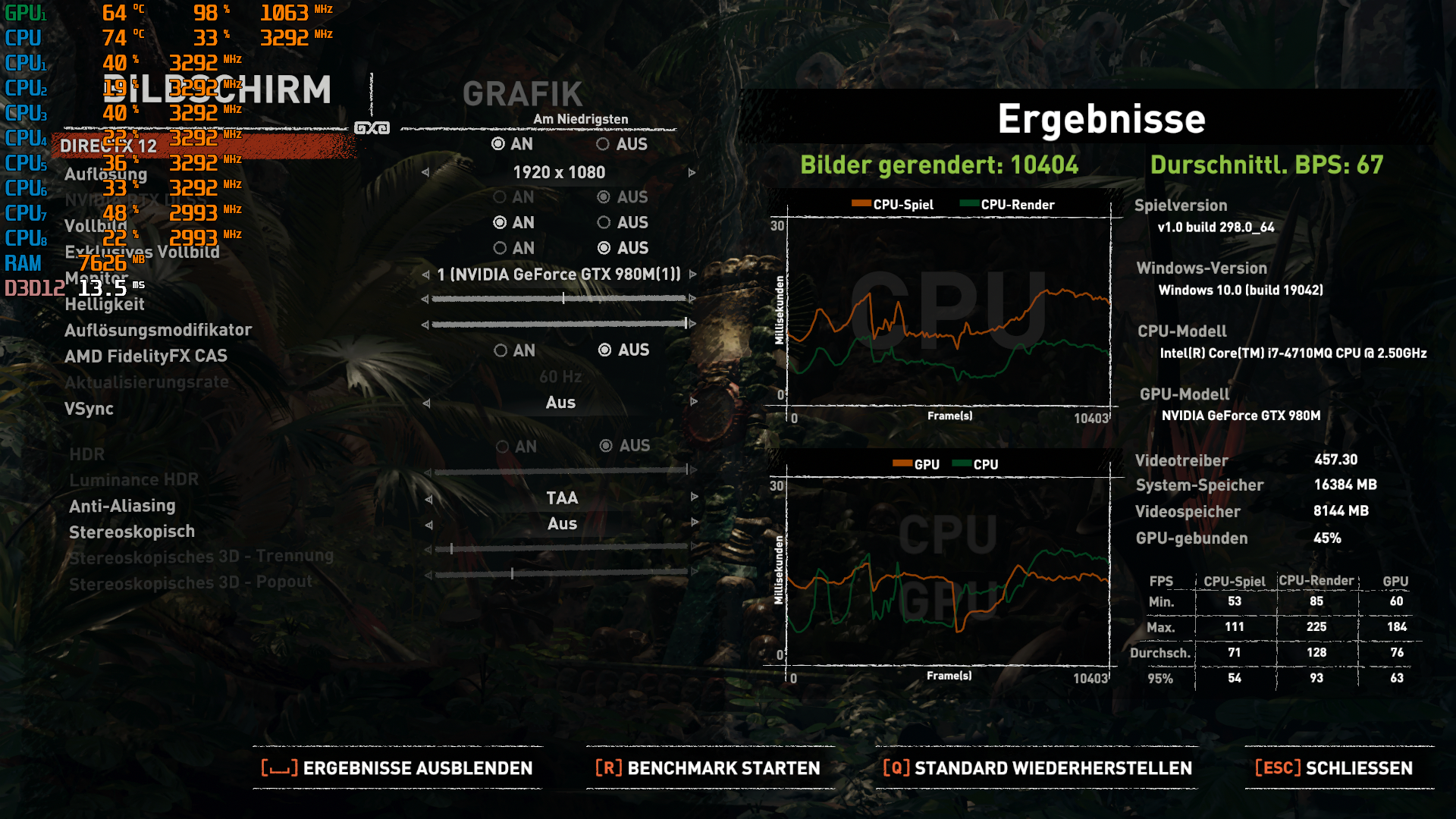

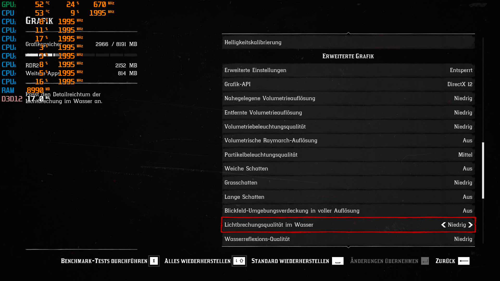

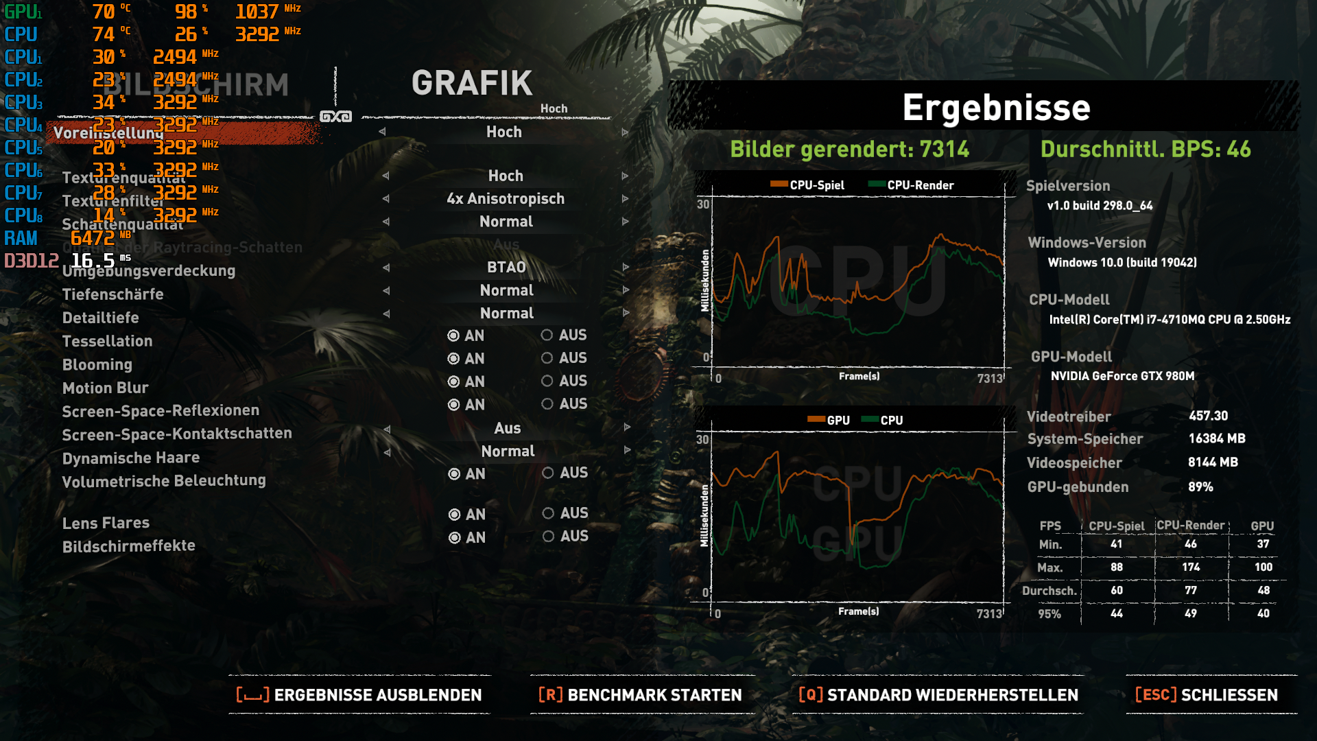

hier nochmal mit dx11
wie kann es sein das hier auf hoch dx12 die bessere bps als bei niedrig mit dx11
Temperatur ist ja gleich
DX12 ist nicht immer schneller. Da deine CPU auf unter 1000 Mhz geht mach Dir über DirectX mal keine Gedanken...
Reaktionen: Baal Netbeck
aber wie kommt es das ich in DX11 mit niedrigen details viel schlechter bin als bei DX12 auf hoch ?
Weil DX12 in manchen Spielen besser ist, in manchen eben nicht. Und nun kümmere dich doch bitte mal endlich um deine CPU Temperatur und hör auch hier auf DX Versionen etc rumzureiten. Wie oft soll das denn noch geschrieben werden. Die Temps sind zu hoch, dadurch taktet die CPU runter und du verlierst Leistung. So einfach ist das.
Reaktionen: Baal Netbeck und cvzone
Das kann ich dir jetzt leider nicht beantworten. Ich kann mich nur wiederholen, solange die CPU auf unter 1 Ghz taktet bei 100 Grad sind das unwichtige Details.
Reaktionen: Baal Netbeck und schiz0

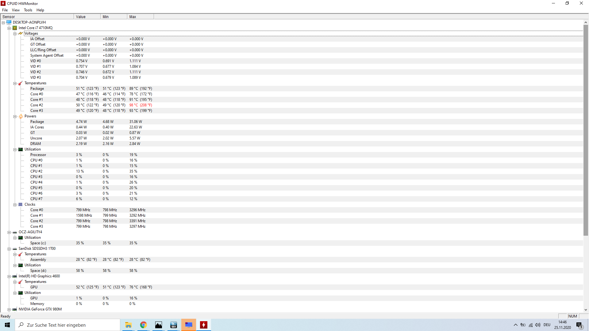

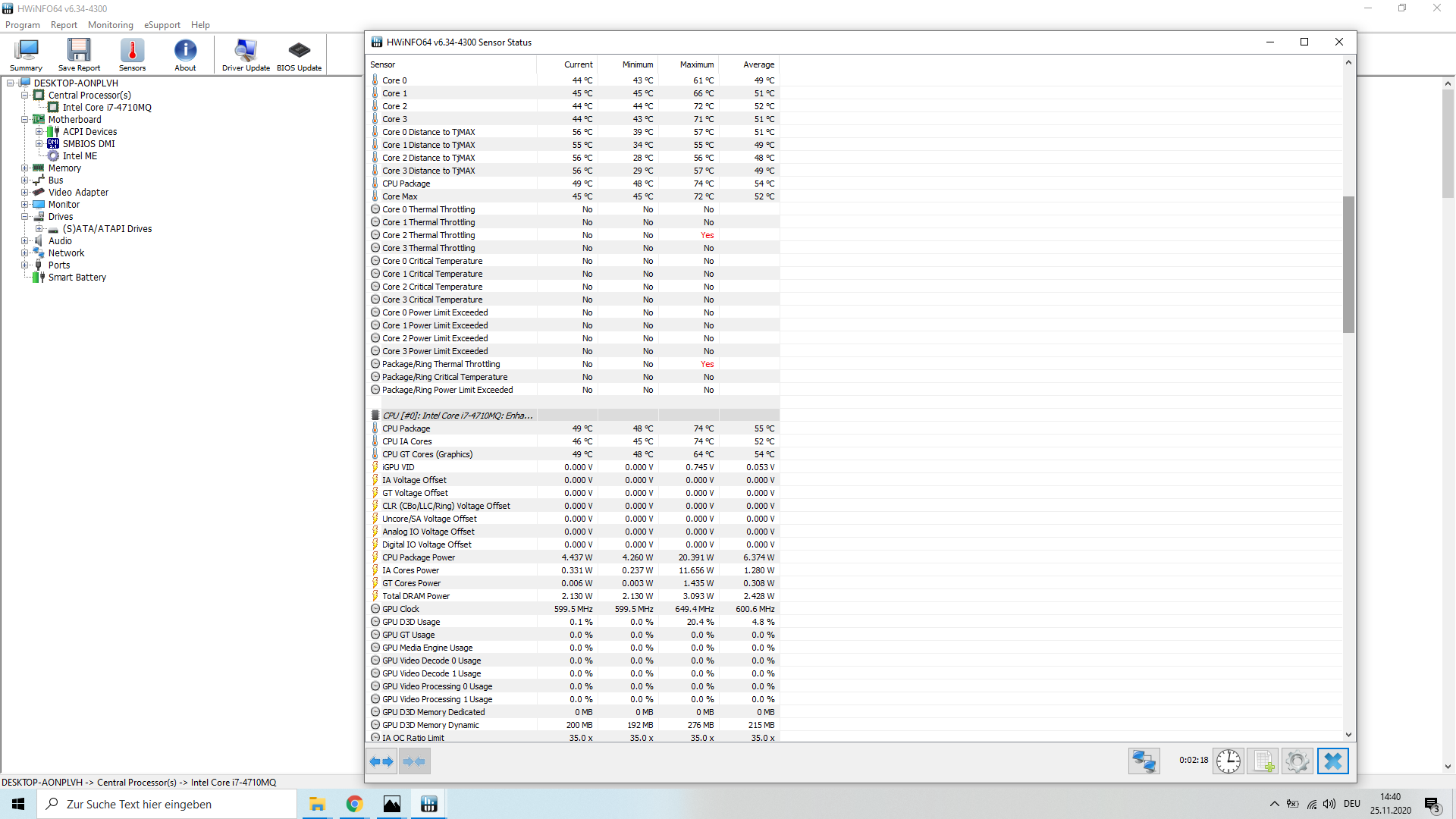

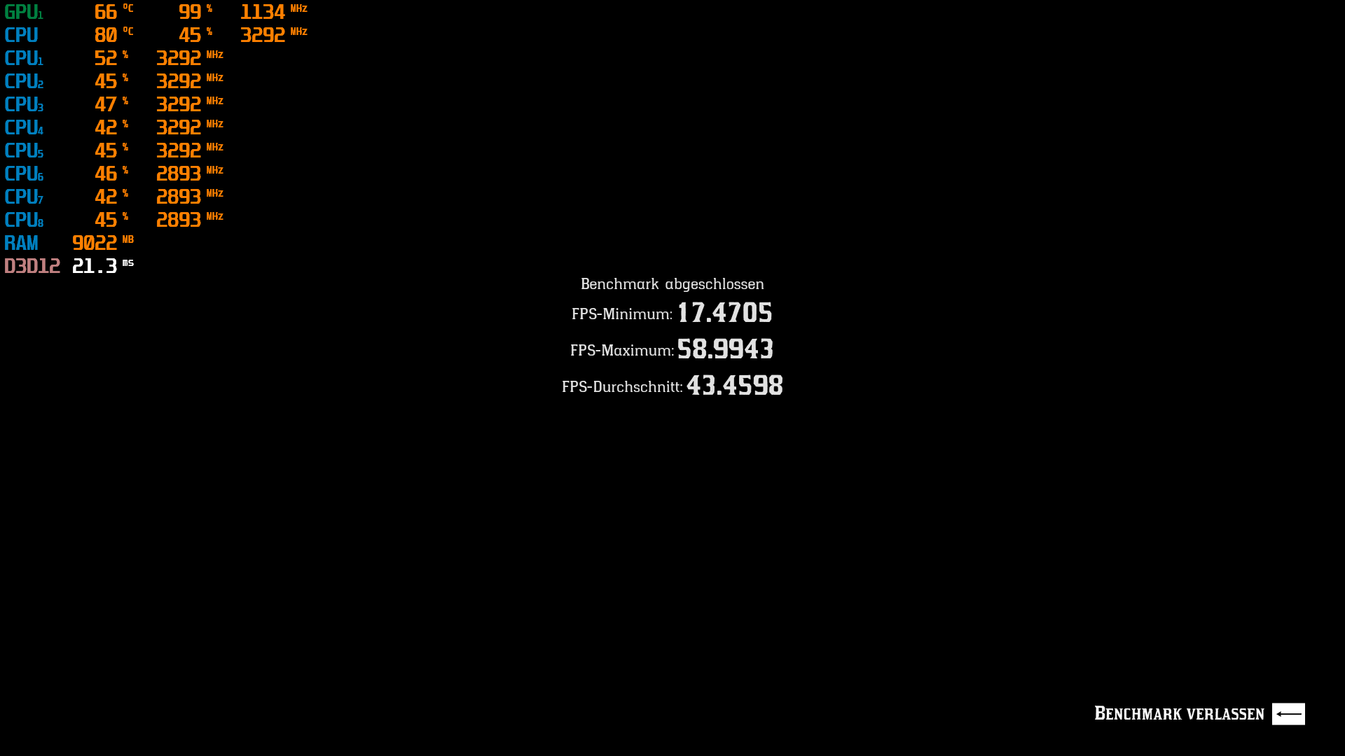

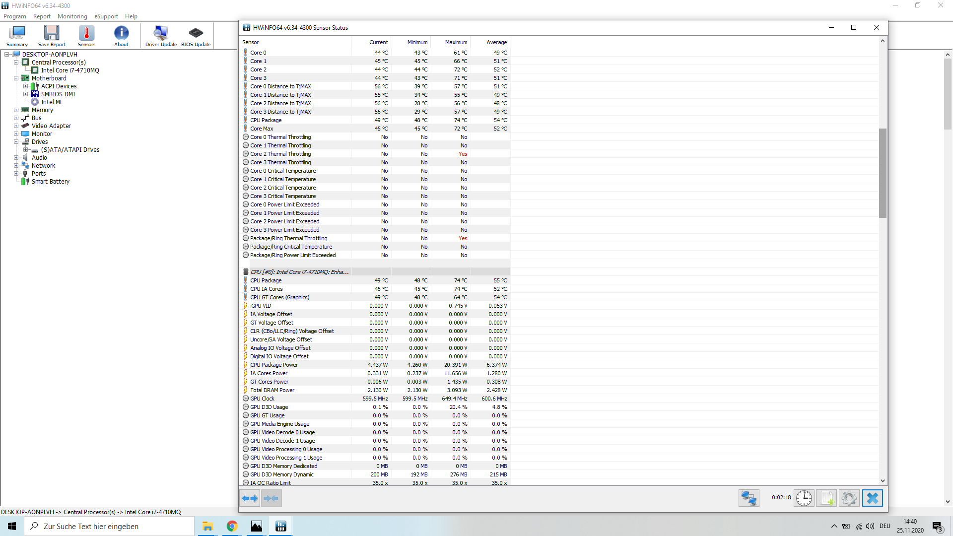

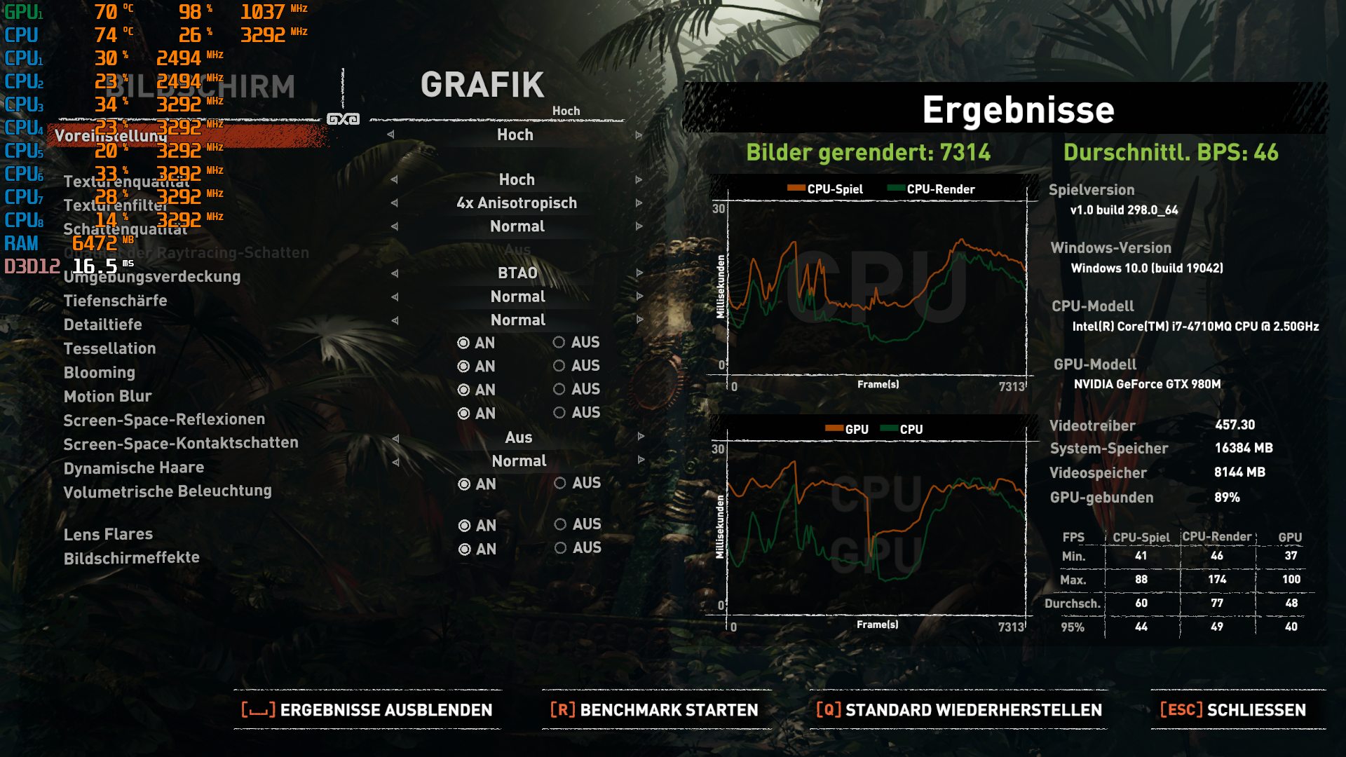

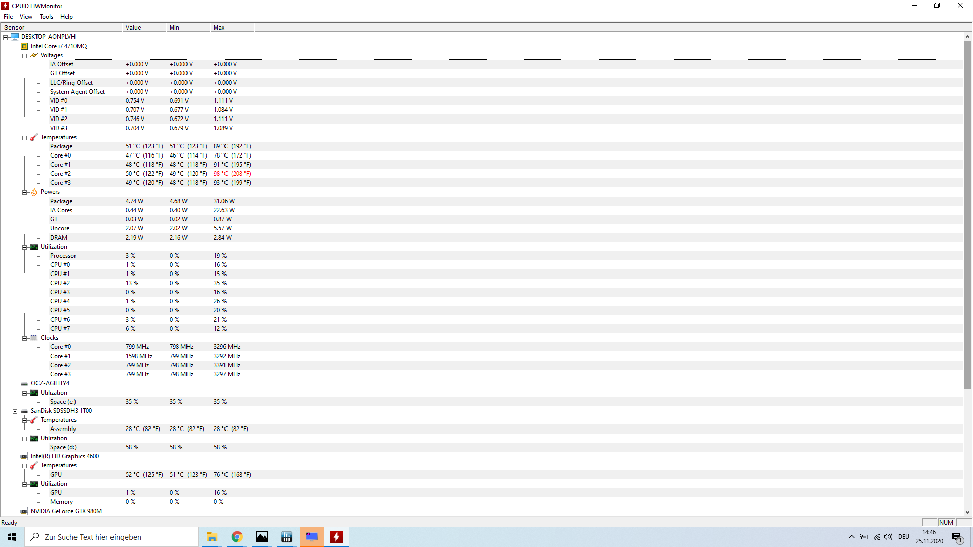

hier nochmal die Temperaturen

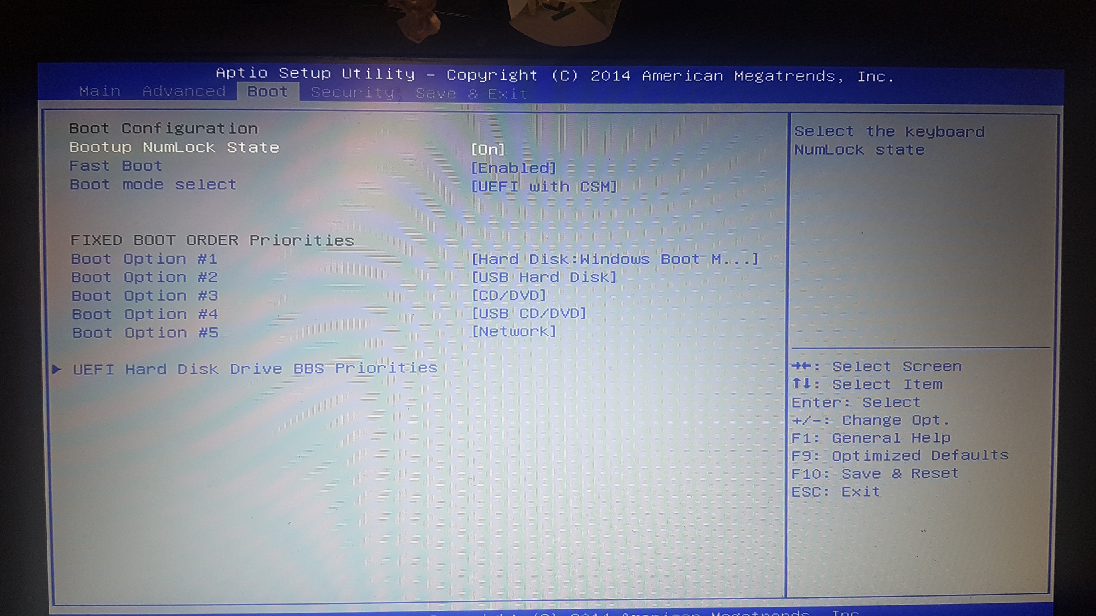

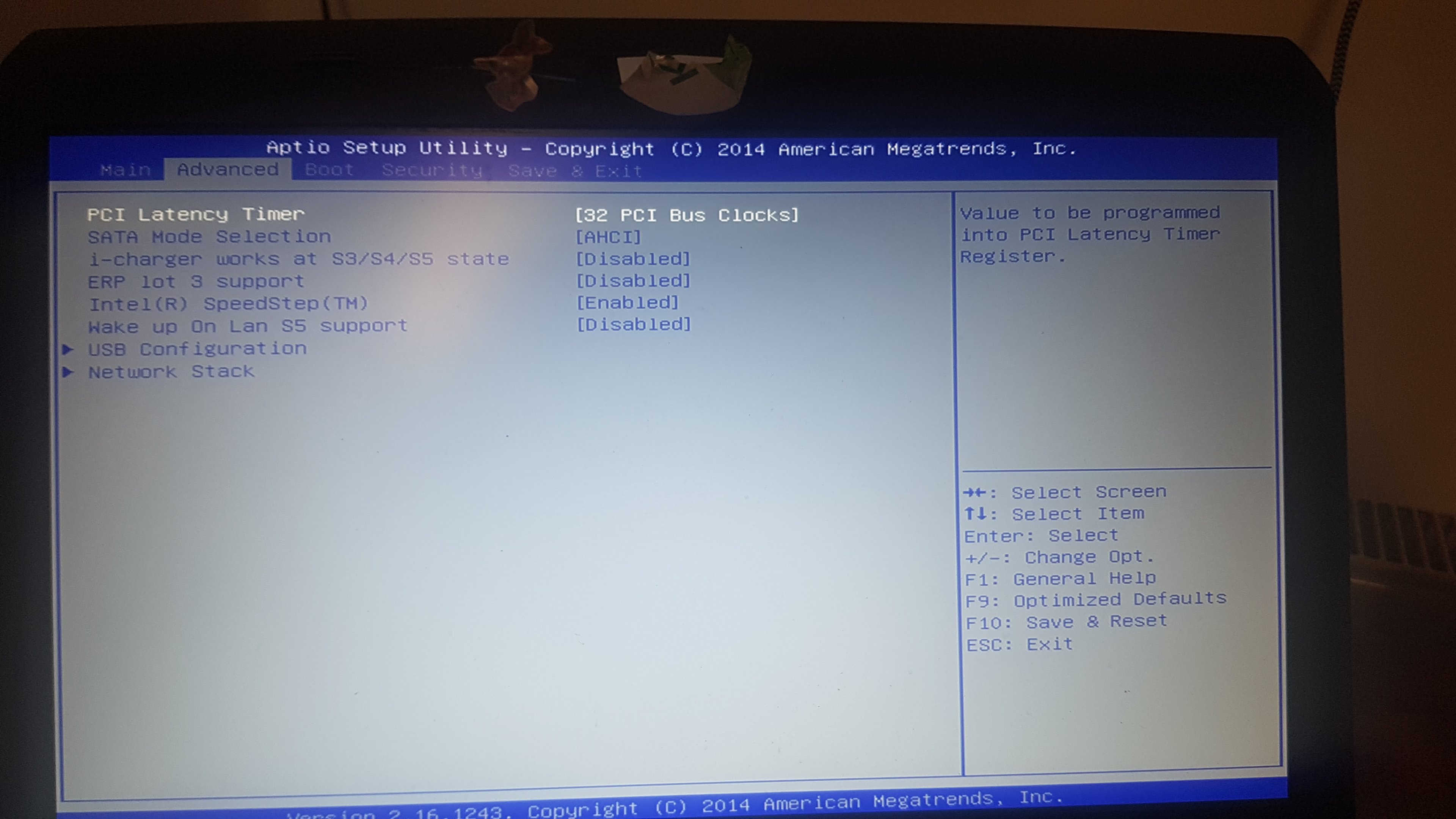

Lüfter Drehzahl finde ich nicht
gibt es eine Möglichkeit meinen Lüfter hoch zu drehen ?
kann im BIOS nichts finden

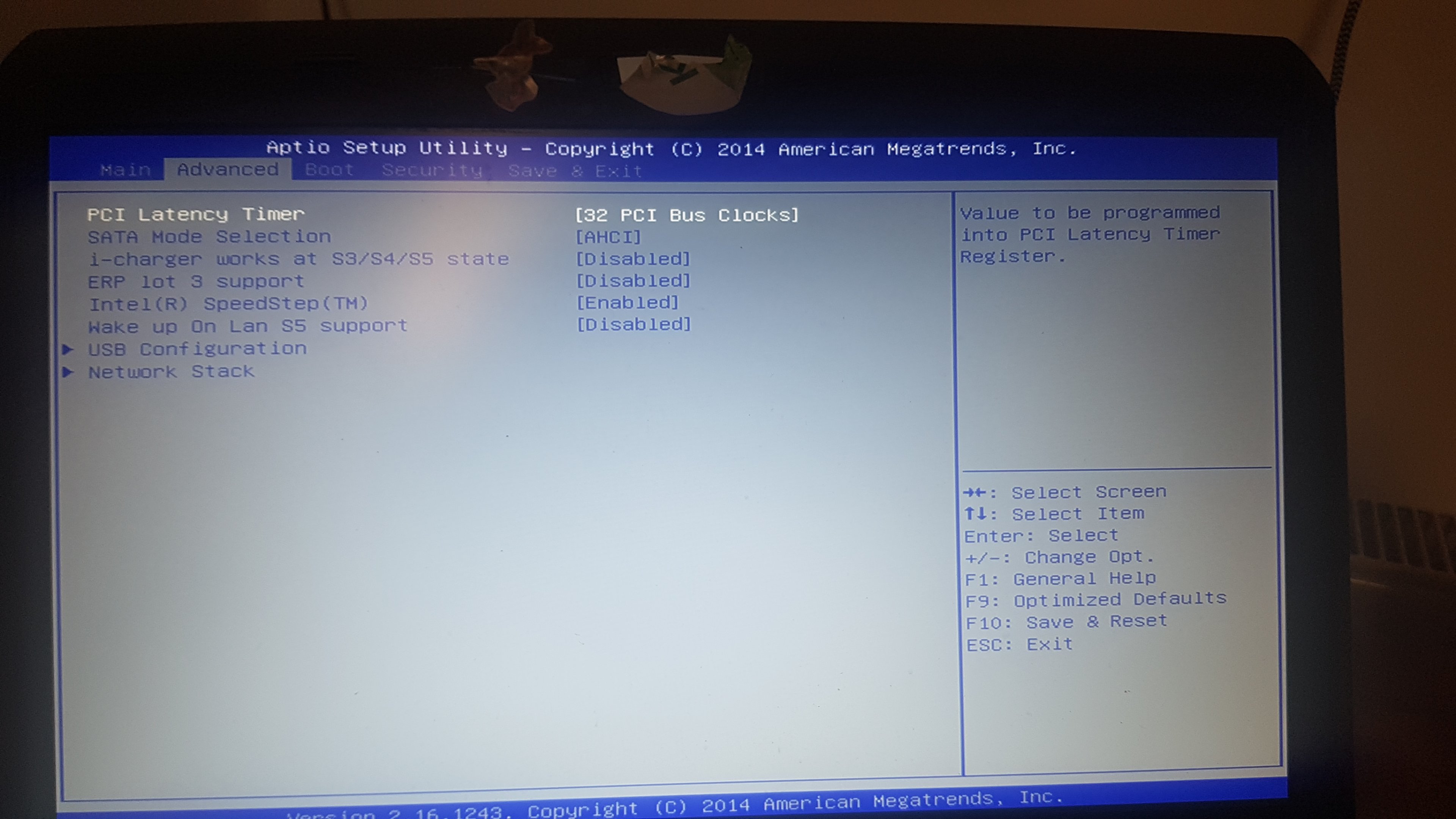

schiz0 schrieb:
Da gibt es bestimmt eine Einstellung für. Findest du da was, was in etwa so heissen könnte Settings -> Advanced -> Hardware Monitor? Oder sowas in der Art?
nein leider nicht

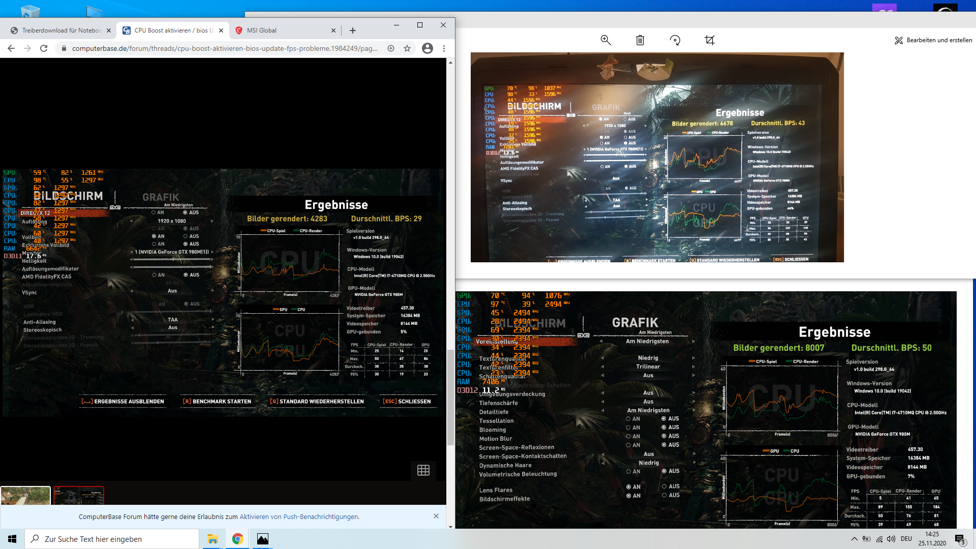

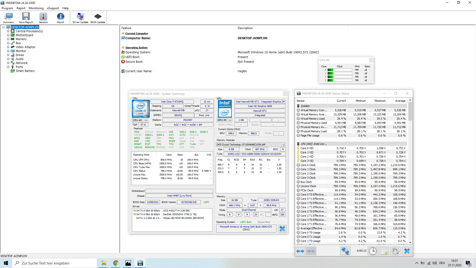

hab jetzt mal die Wärmeleitpaste getauscht
kurzzeitig war die temp bei neustart auf 70c°
die bps haben sich bei hoch kaum geändert aber dafür die MHZ ich versteh das nicht
habe am Laptop nichts geändert habe ihn jetzt knapp 5Jahre und nie ein Problem mit der Temp. gehabt.

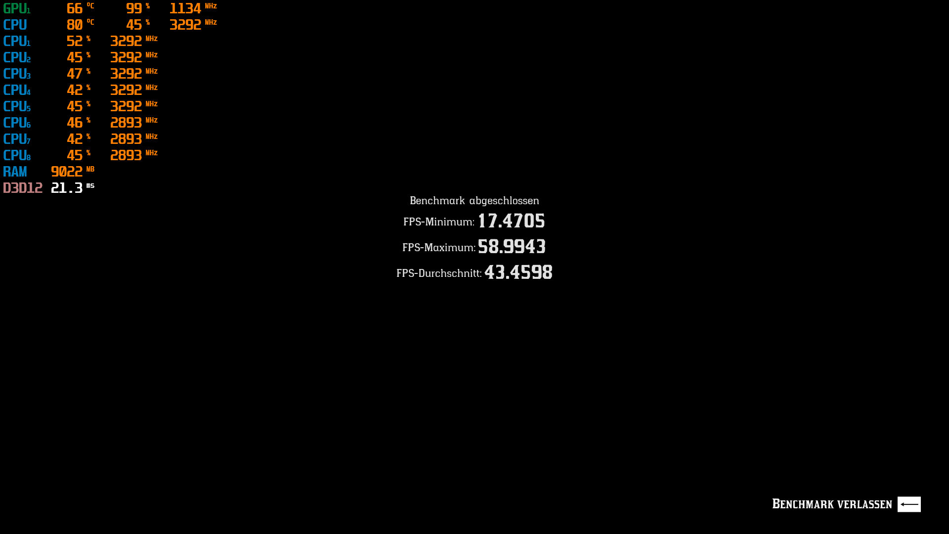

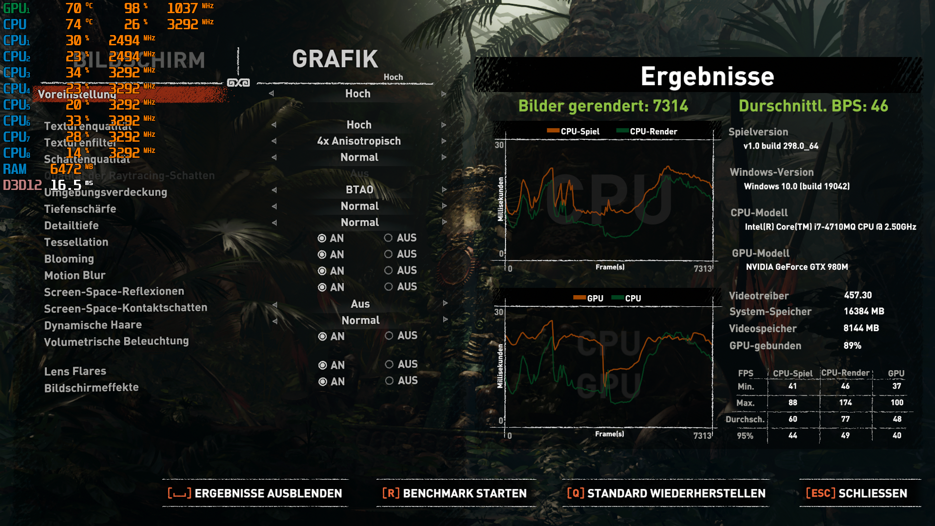

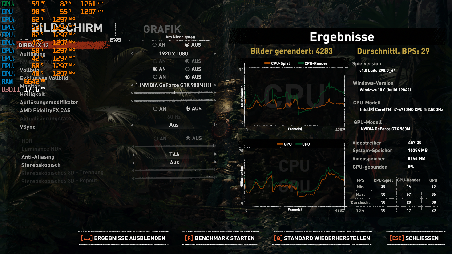

Ich habe es mal an meinem alten Laptop installiert.
i7 4710HQ (keine Ahnung wo der Unterschied zum MQ ist...kann nicht groß sein.
1x8GB 1600er DDR3...nur single channel, was schlechter als bei dir sein sollte.
GTX860m ...sollte deutlich schlechter sein als eine 980m
alles auf niedrig, da es sonst gar nicht ginge...und mit DX11, da meine GPU nicht mit DX12 klarkommt:
Die FPS waren fast immer unter 40 aber über 30 im Benchmark.
Die GPU Auslastung war immer auf 99%....der CPU Takt war nie unter 2,5GHz, was für die CPU bei hoher Auslastung normal ist.
Sie wird auch bei mir ziemlich heiß, aber geht selten über 90°C und ich habe am Laptop einen Button, wo ich den Lüfter auf 100% schalten könnte.
Edit:
Was ich sagen möchte, ist dass dein CPU Takt realtiv sicher das Problem ist....denn mit 2,5GHz reicht es aus um die GPU (zumindest in diesem Benchmark) voll auszulasten.
Und das bei etwas mehr FPS als du....bei deutlich schlechterer GPU.
Es kann gut sein, dass sich über die Jahre die Kühlfinnen mit Staub zugesetzt haben....auch kann es helfen die Wärmeleitpaste zu erneuern....den Laptop besser mit Frischluft zu versorgen, entweder indem man ihne aufbockt oder sogar mit externen Lüftern nachhilft.

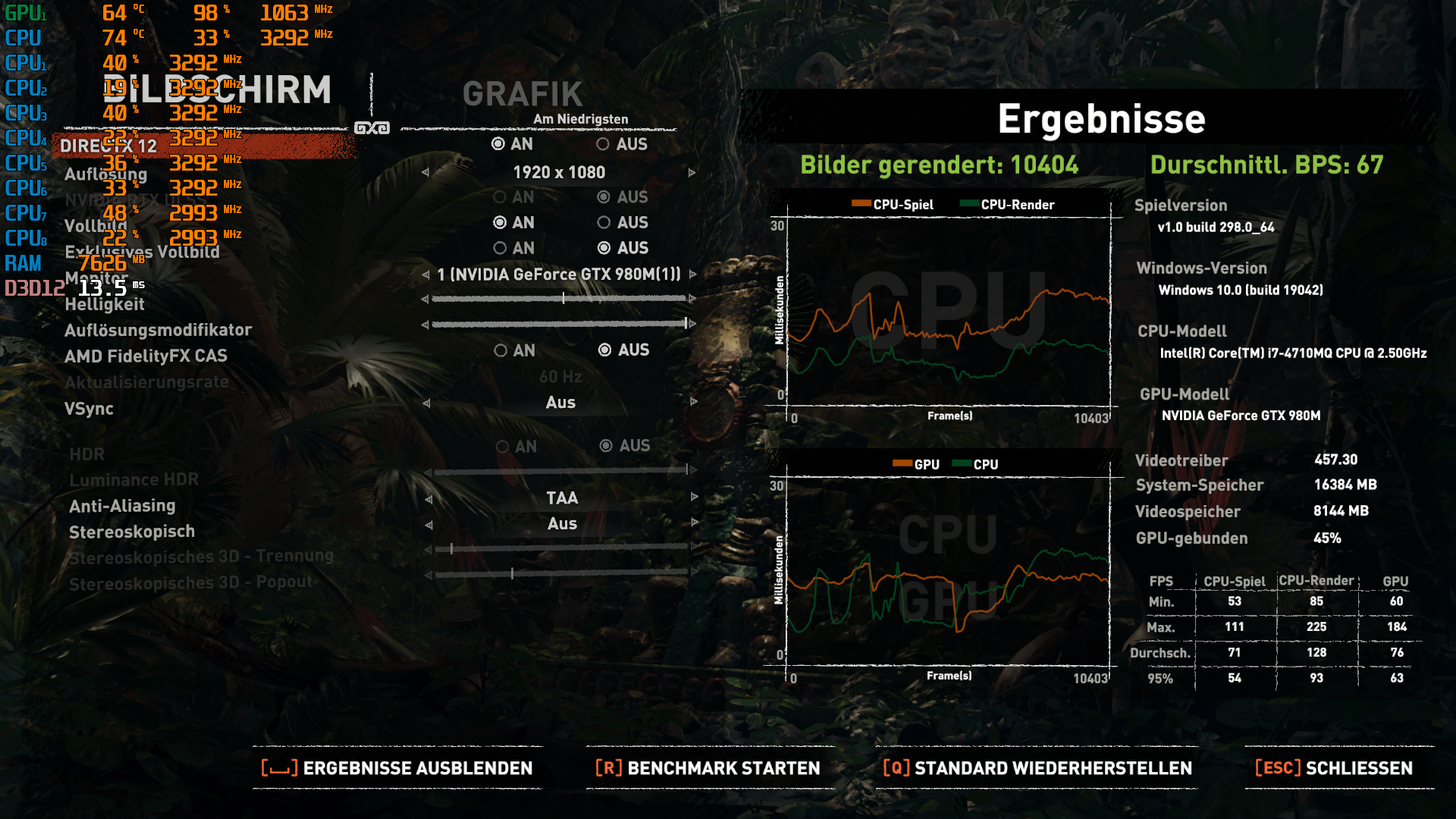

Von 52 auf 67 auf niedrig ist ja schonmal nicht schlecht...Die Temperaturen sind ja schonmal besser.
Ich schätze, dass jetzt deine GPU limitiert....es ist ja schon ein ziemlich anspruchsvolles Spiel.
Wenn das Notebook grundsätzlich 5 Jahre alt ist oder älter, Wärmeleitpaste inkl. der Pads einmal komplett neu machen oder machen lassen. Das kann wahre Wunder wirken. Bei einem Freund seitdem keine Probleme mehr, zudem war der Lüfter völlig dicht mit Staub, was man nur gesehen hat, als das Notebook zerlegt war.
was heißt bitte gpu limitiert ? kann ich da was ändern ?
