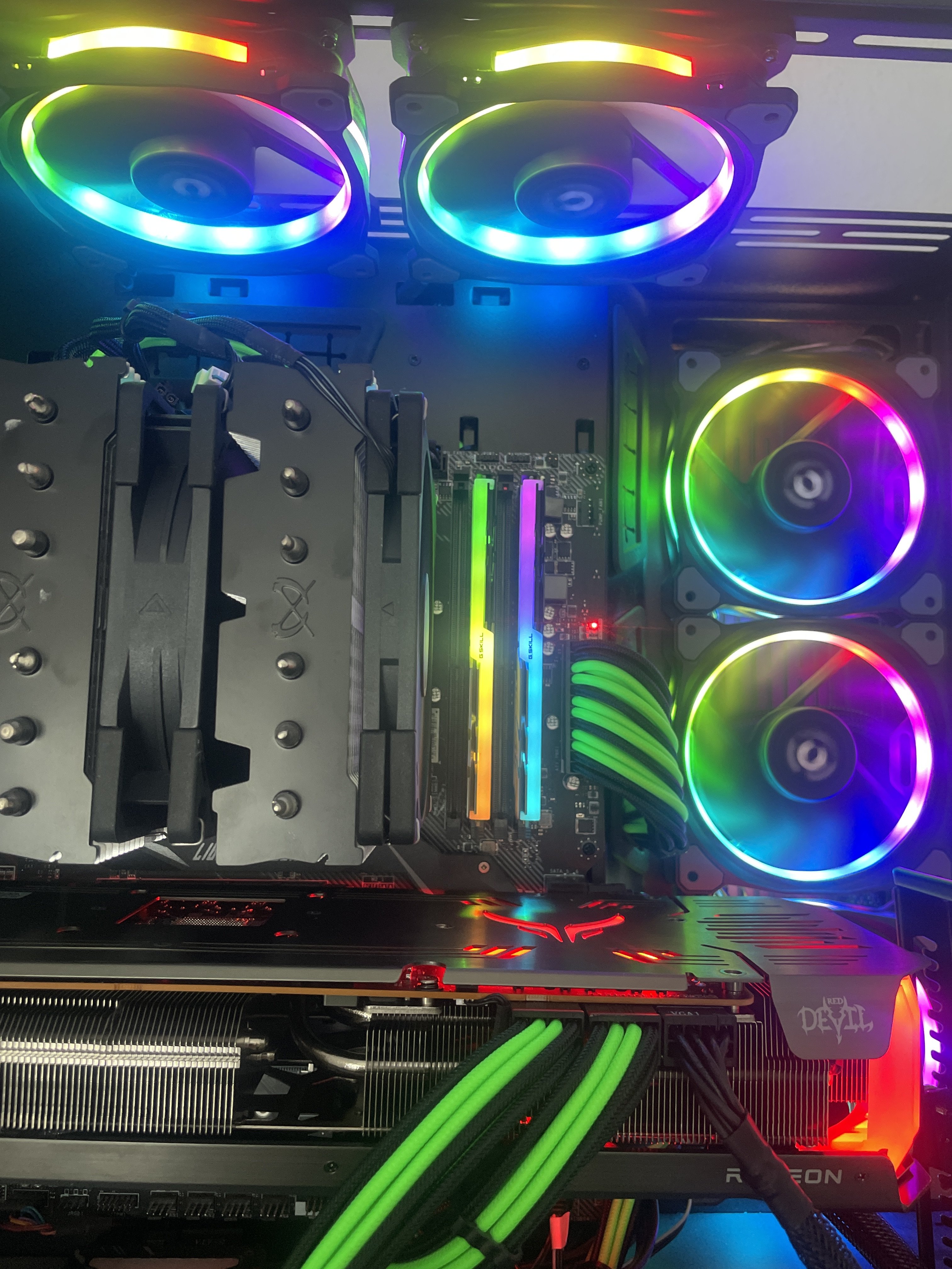

CPU debug led leuchtet rot, komme nicht weiter

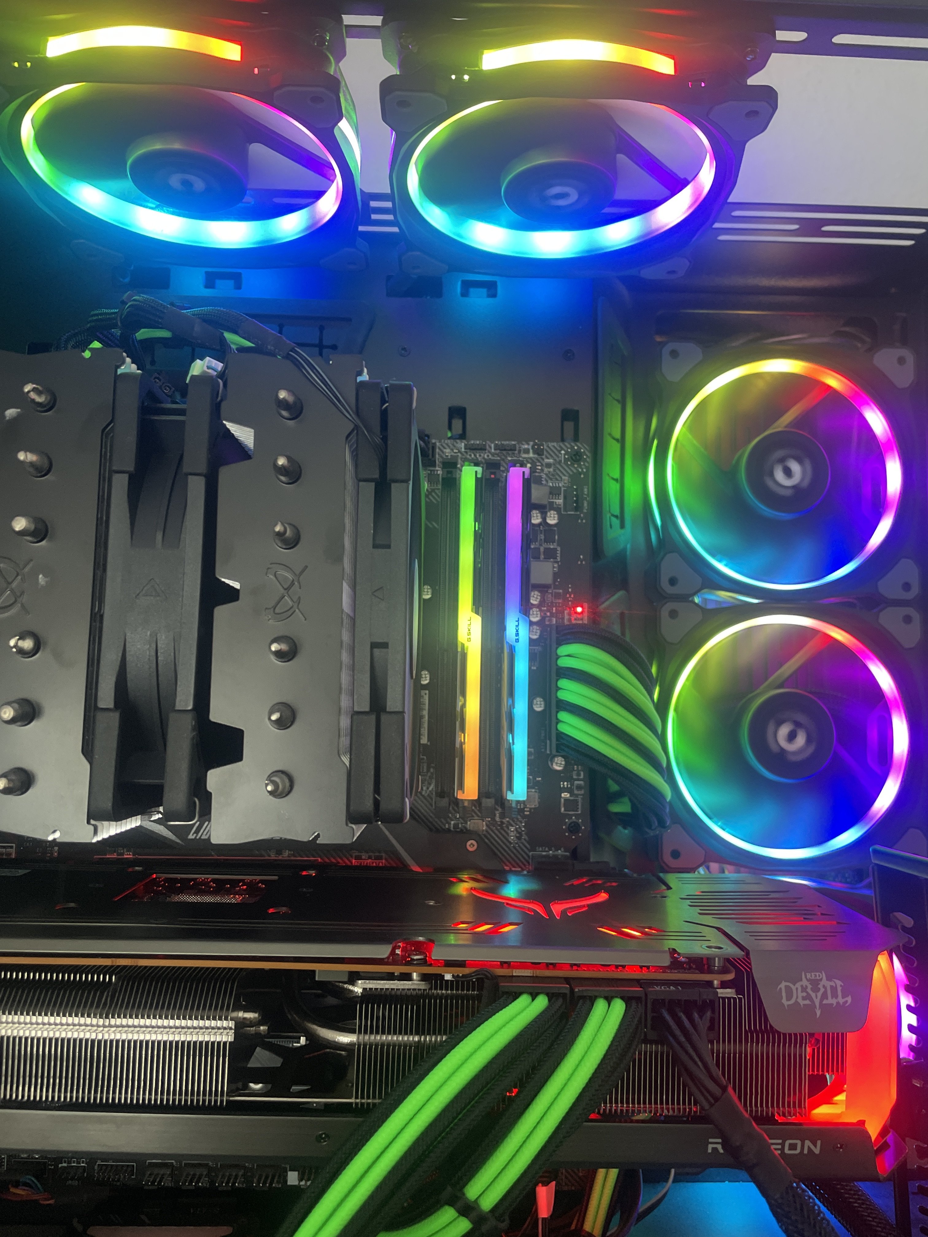

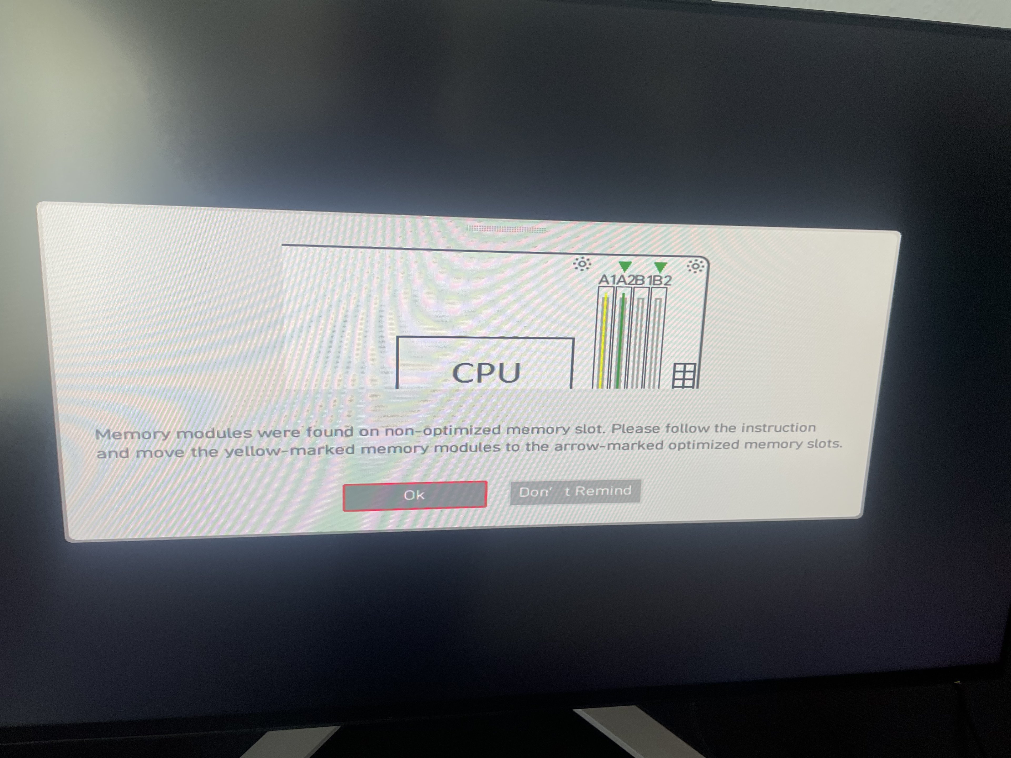

Alsooo hab nochmal ein wenig Rumprobiert, nehme ich zwei ram Riegel, beide auf die Zwei linken Steckplätze funktioniert es, nehme ich allerdings die beiden Riegel auf die beiden rechten Steckplätze funktioniert es nicht ..
Kann ich testen ob die beiden Steckplätze noch heile sind ? Oder ist das normal ?

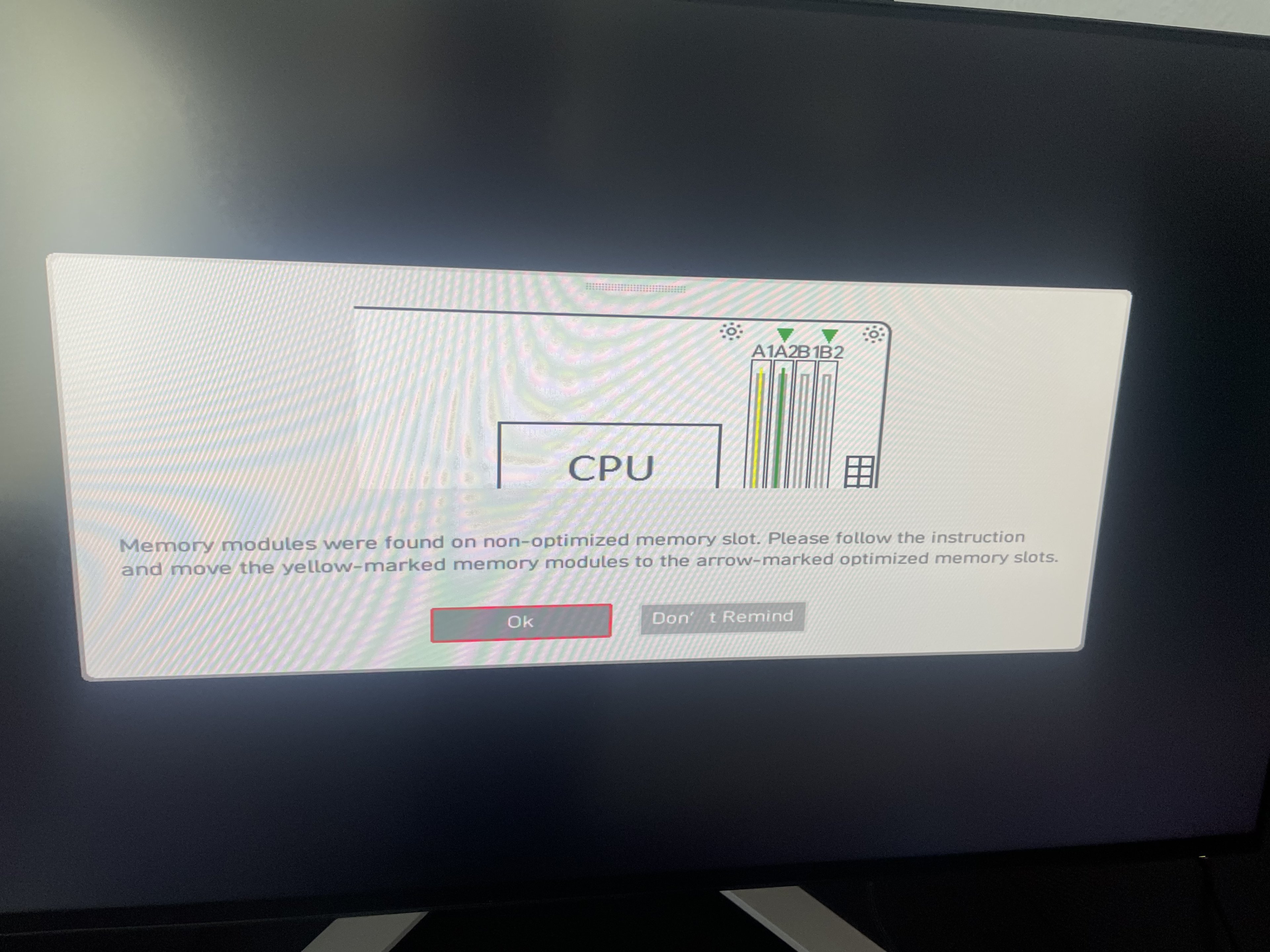

Wenn ich beide Riegel ganz links einstecke, funktioniert alles aber ich bekomme diese Meldung … stecke ich sie dann um wie auf dem Bild funktioniert nichts mehr 😅
Klasse wie ihr mir geholfen habt vielen vielen Dank <3

Was passiert denn nu wenn die 2 Module auf A2 und B2 stecken ?
Weasel0815
- Juli 2016
- 2.586
Dann scheint ein Speicherkanal tot zu sein das kann diverse Ursachen haben.
Hier mal einige davon:
Unsachgemäß installierter Kühler (zuviel oder zu wenig anpressdruck)
Defektes Mainboard oder Defekte Cpu.
Verbogene Pins.
Verbogene Pins.

Nach den du die Riegel so gesteckt hast wurde auch ein CMOS Clear gemacht?
Vor allem den PC eine Weile so stehen lassen wenn er eingeschaltet wurde, da sich erst alle Gräte bekannt machen müssen dauet das schon.
Vor JEDEM TEST einen CMOS Clear machen!
Zum testen nur 1 Riegel in A2 stecken, startet er? ok
Dann einen Riegel nur in B2 Stecken, startet er auch? ok dann mit 2 Riegeln wie vorgesehen stecken, kein Start das wird dann schon schwieriger.

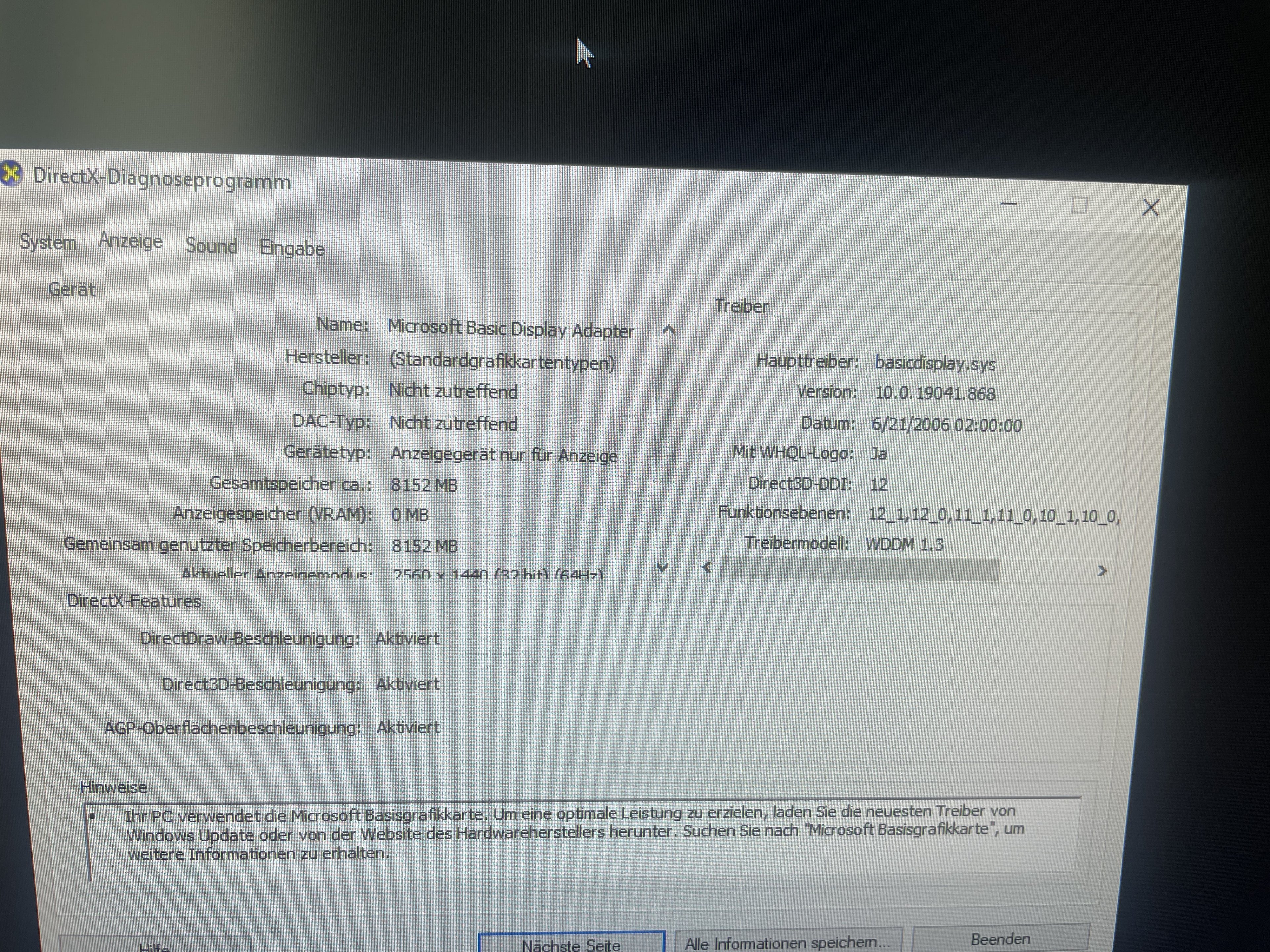

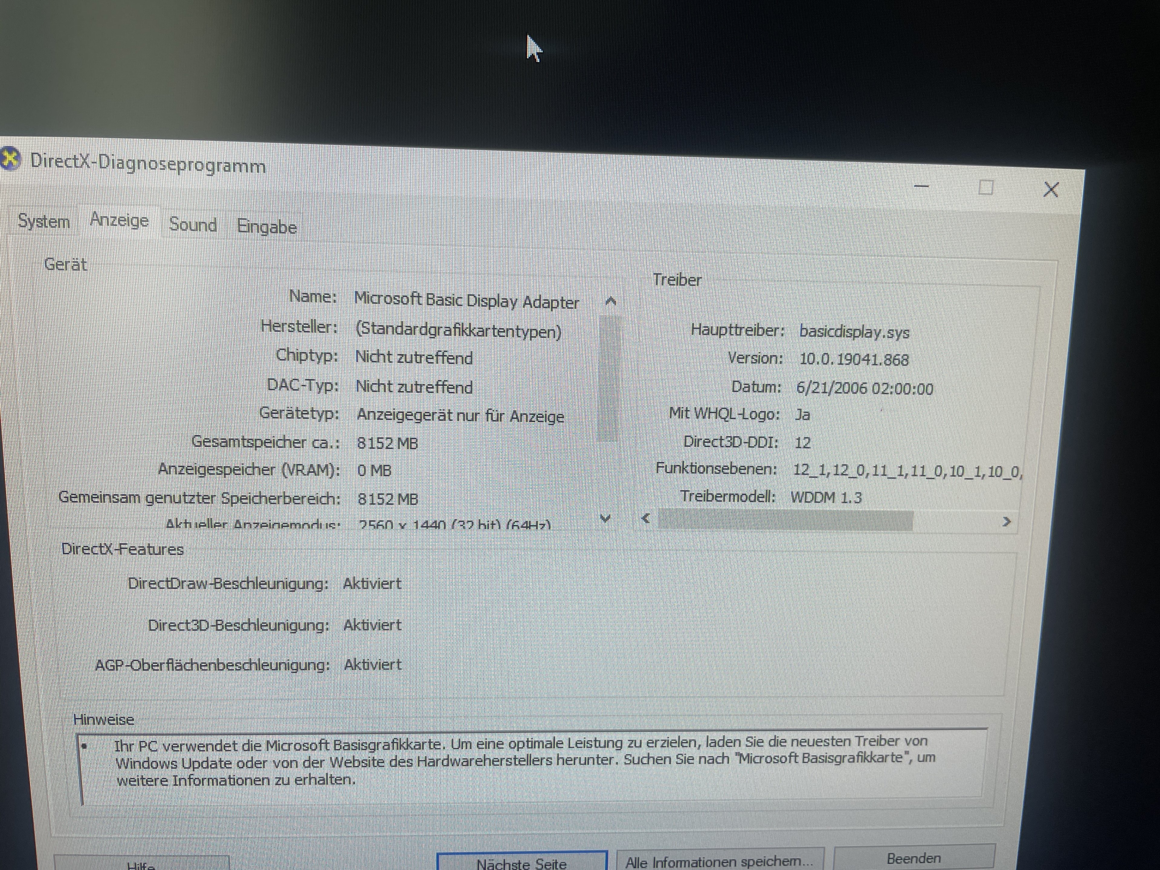

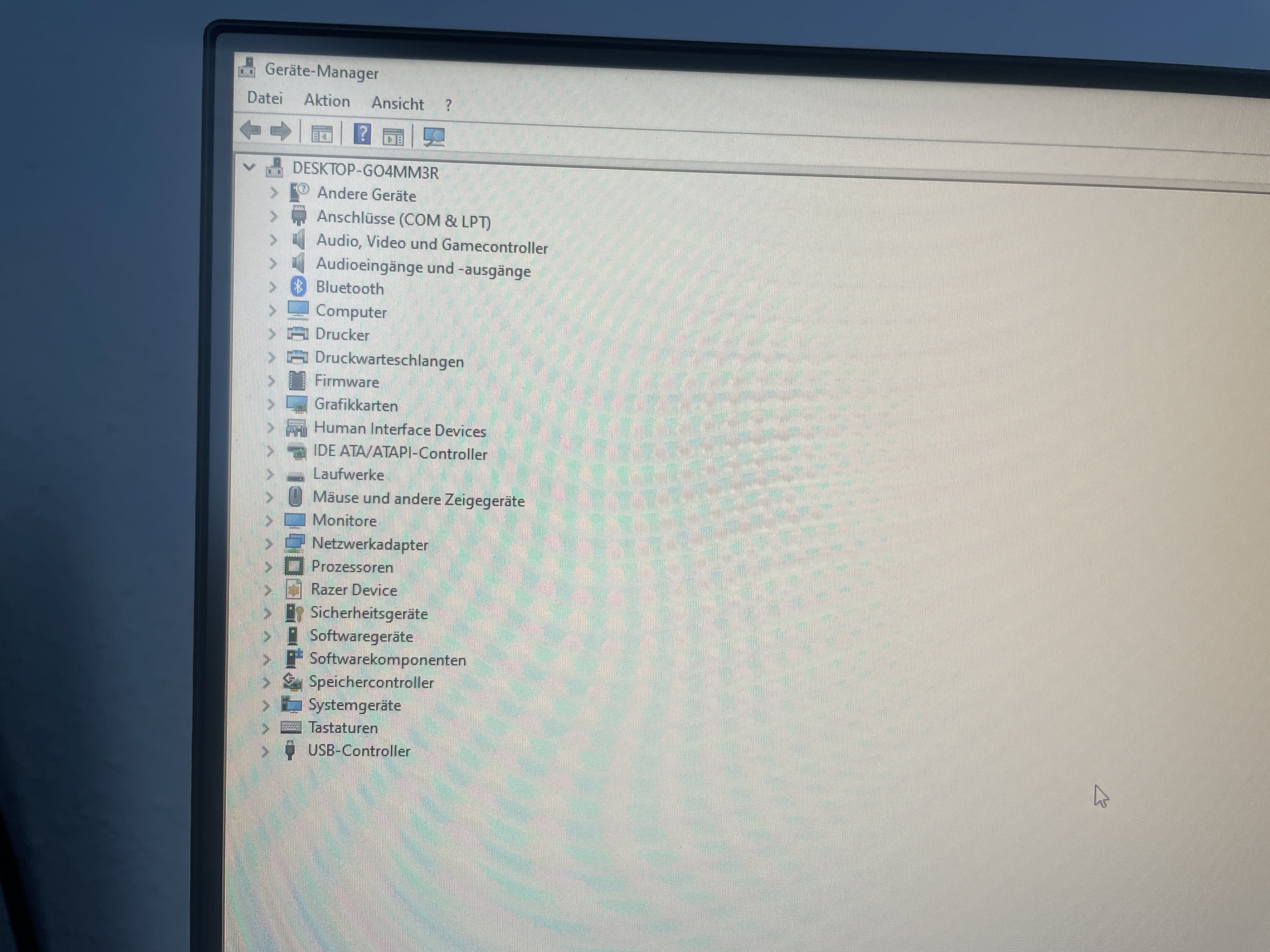

Da wurde der Treiber der Grafikkarte noch nicht installiert und der Standard-Treiber verwendet. Lässt sich im Geräte-Manager überprüfen.
Geräte-Manager öffnen
- Windows-Suche öffnen (Tastenkombination Windows + S Taste)
- Computerverwaltung im Suchfeld eingeben
- Rechts "Als Administrator ausführen" anklicken.
- Die Computerverwaltung wird geöffnet.
- Geräte-Manager im Baum unter "Computerverwaltung (Lokal)" > "System" anklicken

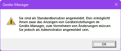

Wird die Computerverwaltung ohne Administrationsrechte ausgeführt, kommt die Meldung:
- Rechts unter "Grafikkarten" wird die Grafikkarte aufgeführt.

Hast du den GPU Treiber von der AMD Homepage installiert?
Sonst hast du nur den Standard Treiber drauf.

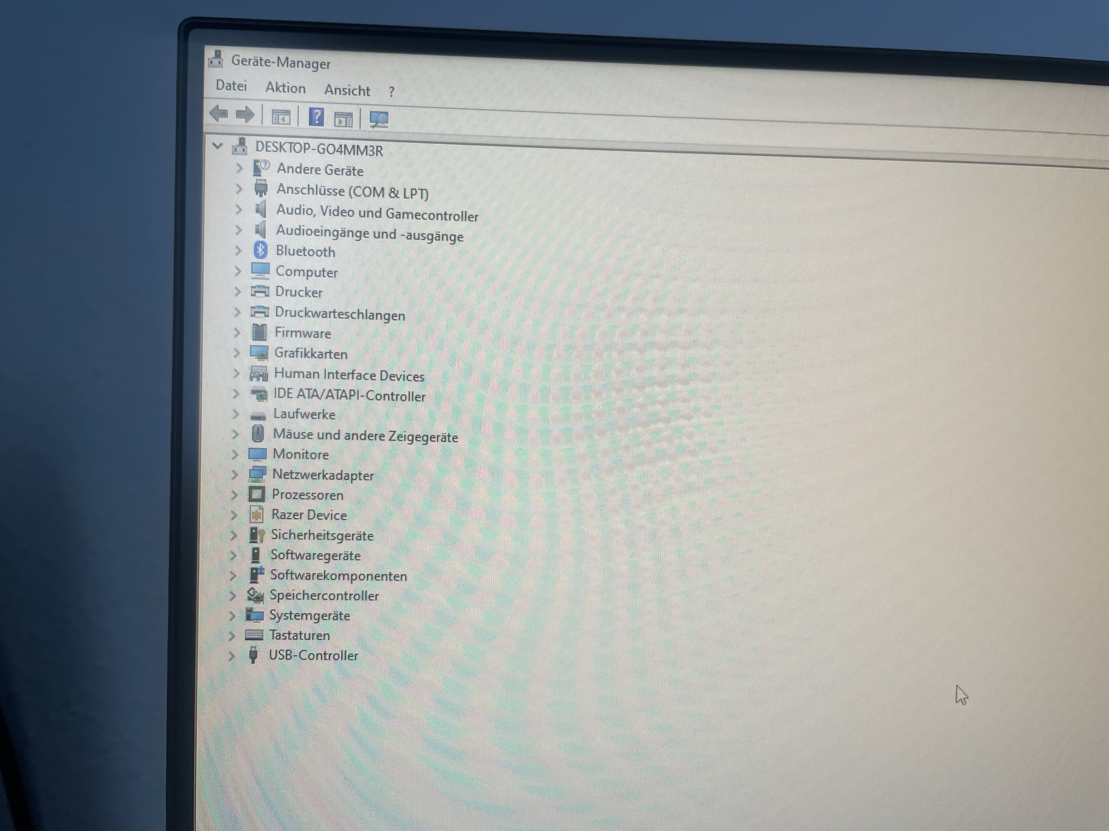

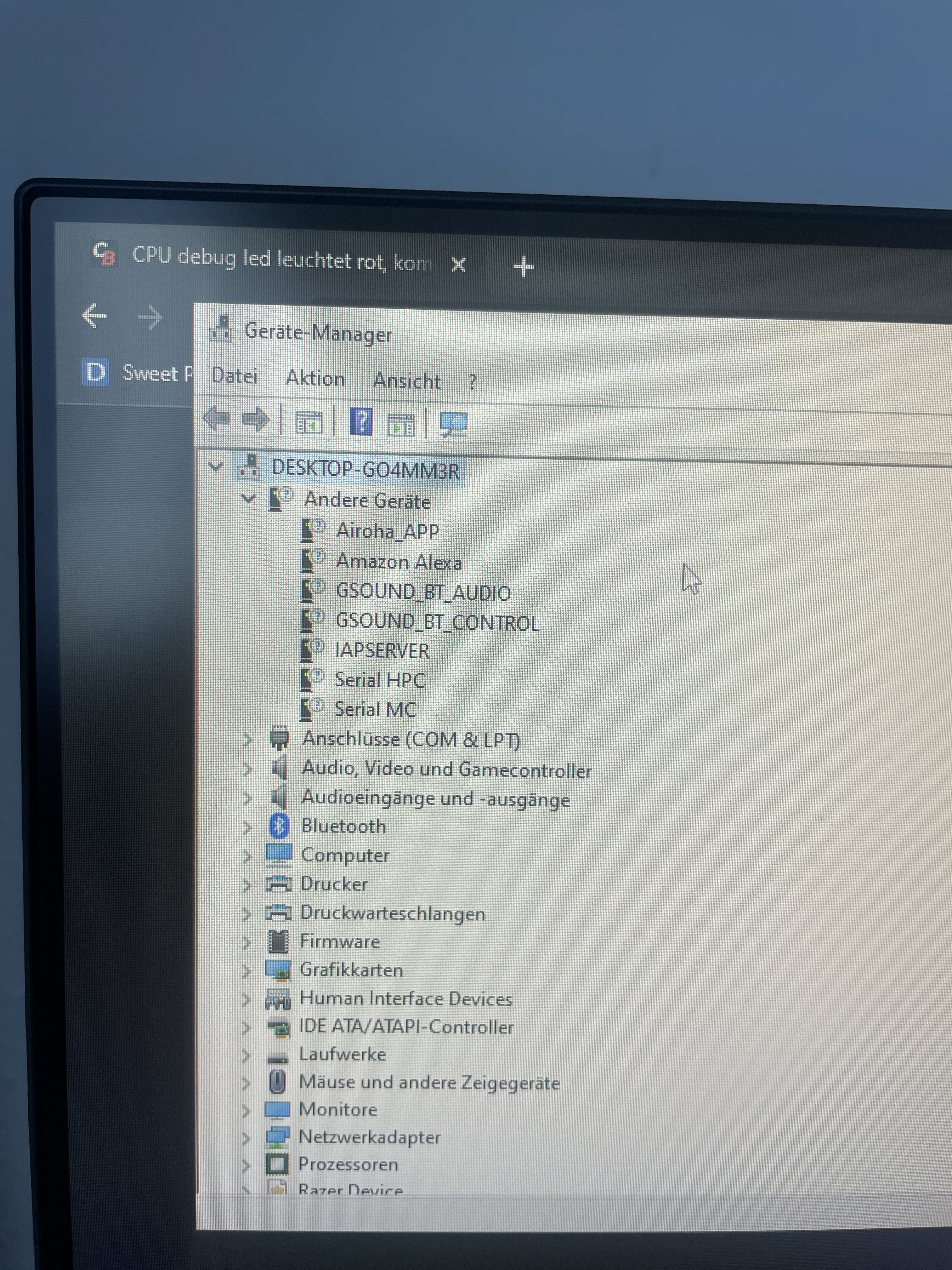

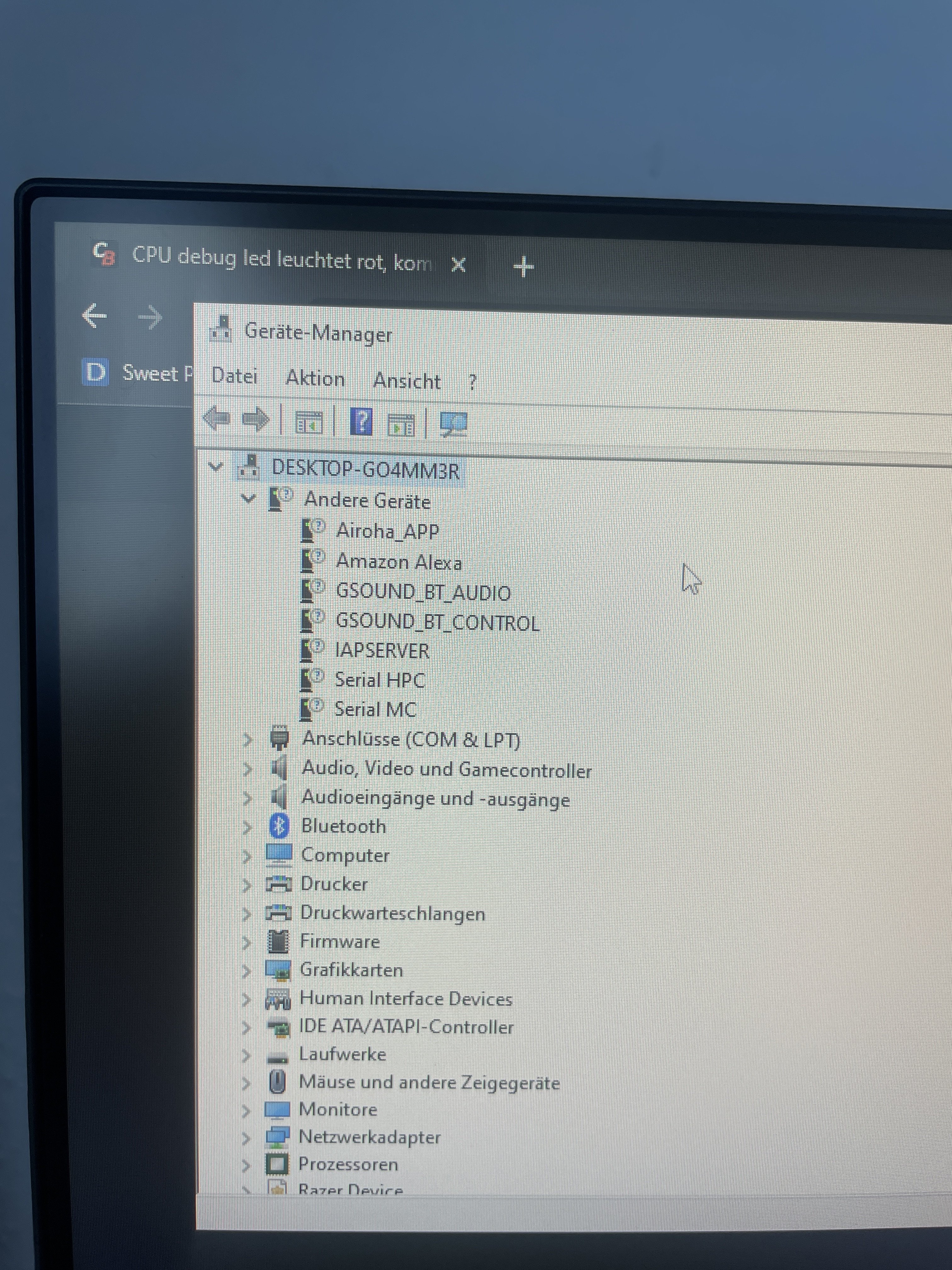

Schau mal im Gerätemanager nach ob da Fehler angezeigt werden.
Der ist in der Systemsteuerung zu finden oder mit der rechten Maustaste auf das Windows Symbol unten in der Taskleiste klicken.

Hier ist ein Fragezeichen, das Gerät wurde nicht erkannt.
Der AMD Chipsatztreiber wurde aber installiert?
https://www.amd.com/de/support/chipsets/amd-socket-am4/x570

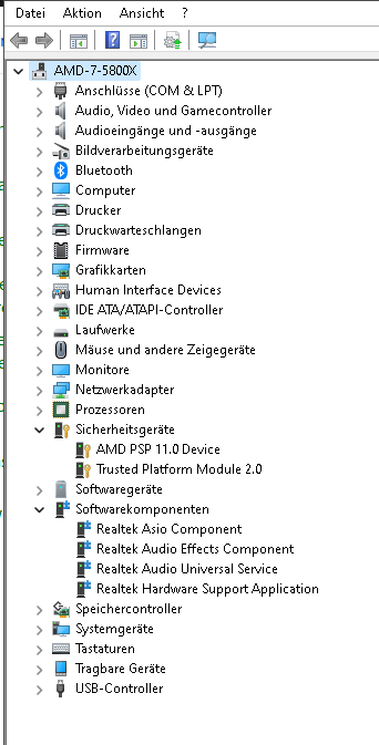

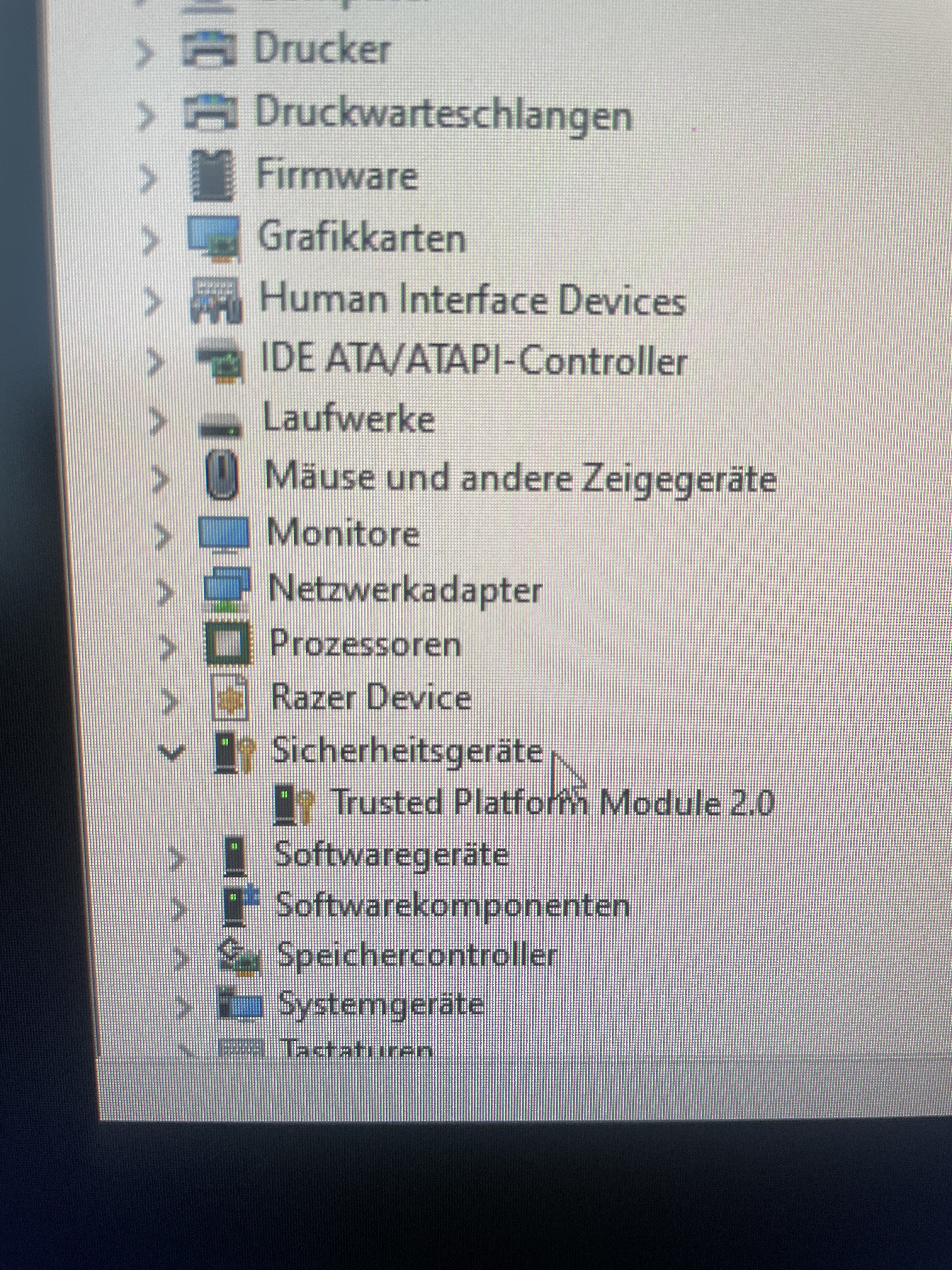

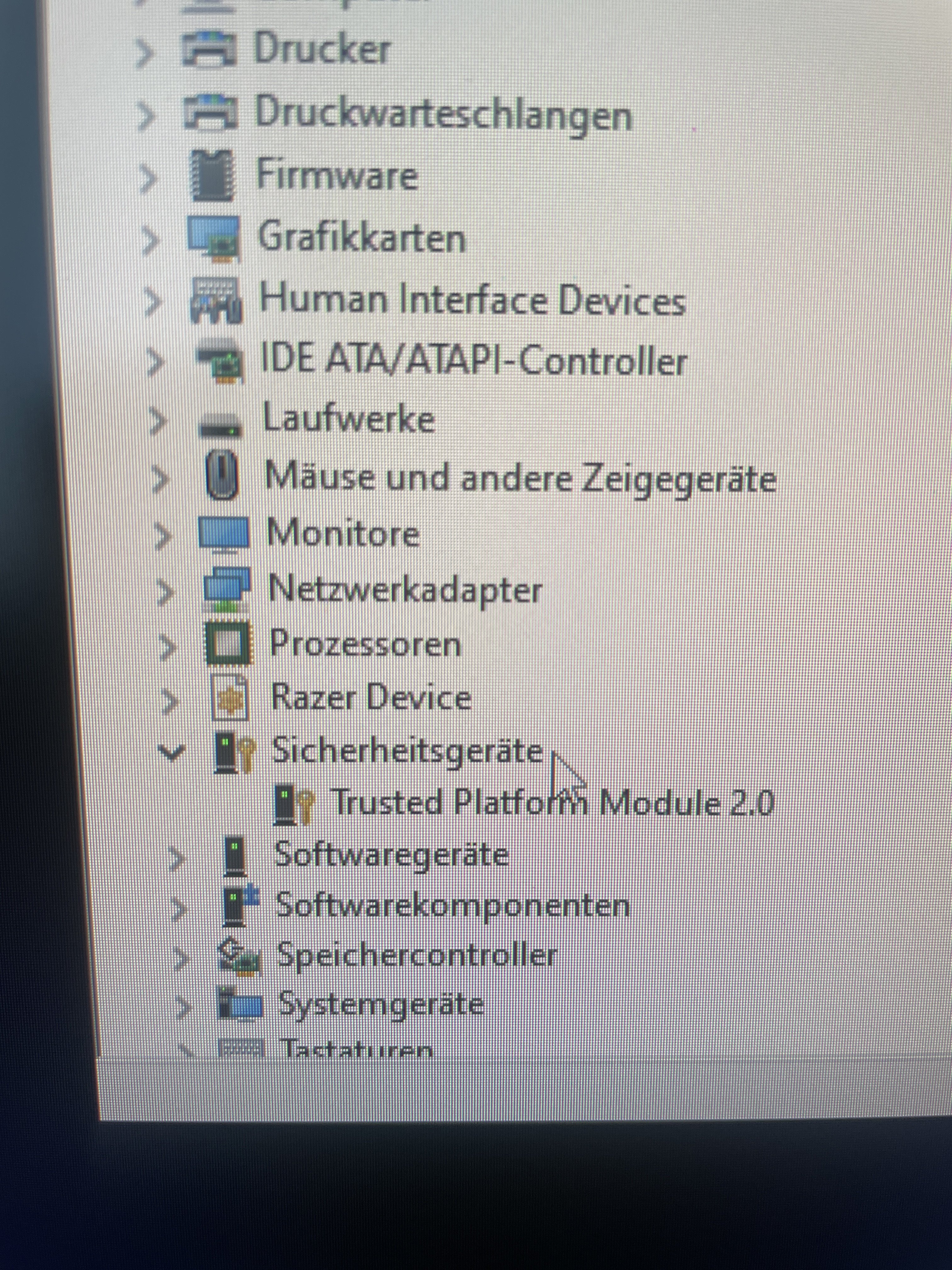

Hier die Geräte bei mir mit dem Symbol, das könnte unter den Sicherheitsgeräten fallen oder der Soundtreiber ist nicht installiert.

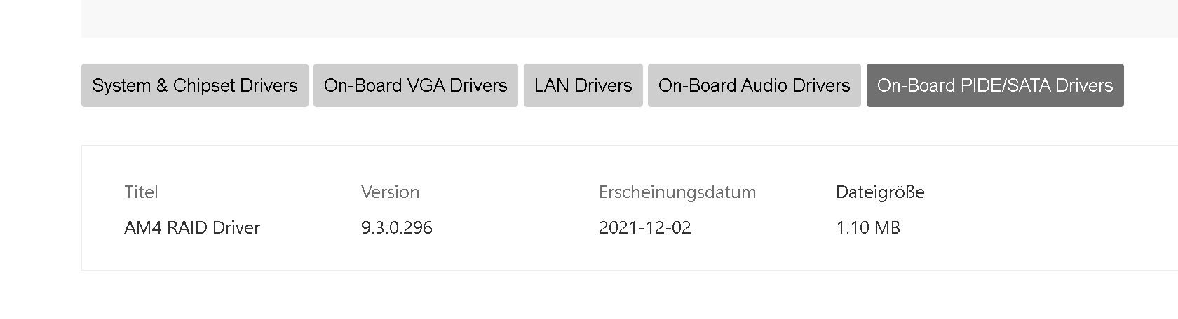

Hier mal dein Windows angeben und die Treiber für diese Geräte herunterladen außer den Chipsatztreiber, der kommt direkt von der AMD Seite.
Den letzten Treiber braucht man auch nicht, außer man benutzt Raid.
