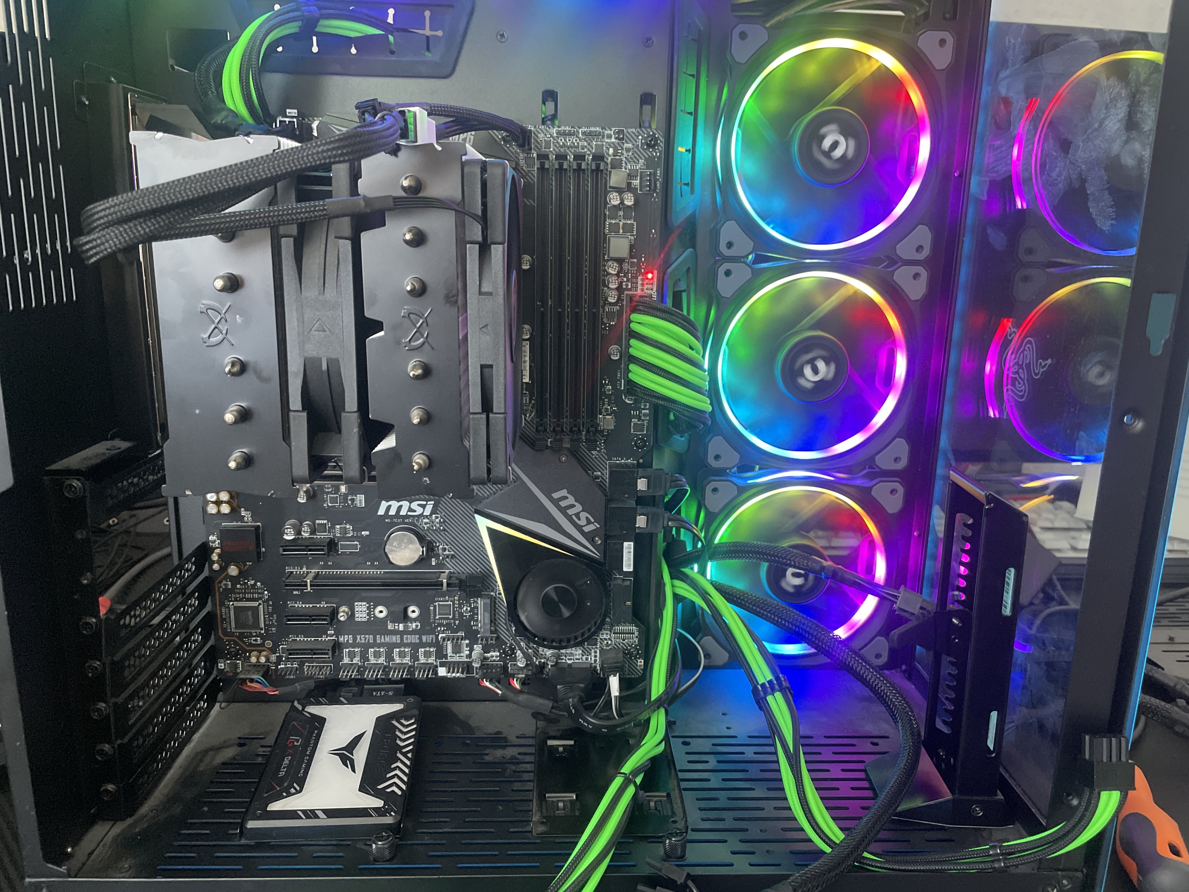

2. Beschreibe dein Problem. Je genauer und besser du dein Problem beschreibst, desto besser kann dir geholfen werden (zusätzliche Bilder könnten z. B. hilfreich sein): Also, ich habe ein neues Netzteil, neue CPU und eine neue Grafikkarte verbaut … es leuchtet alles schön, alle Lüfter drehen sich etc.
Allerdings leuchtet wie beschrieben die debug led für die cpu rot.
Ich muss ein Bios flash machen über den usb, habe mir auch zahlreiche Tutorials angeschaut aber komme einfach nicht weiter, ich hoffe ihr könnt mir helfen ..
Hatte die Grafikkarte und den RAM fürs flashen ausgebaut.. deswegen fehlen die Parts auf dem Bild… danke schonmal im Voraus !!!
Bekomme daher auch kein Bild auf mein Monitor, weder über das Mainboard hdmi noch über den Grafikkarten dp.

Im Bild aus Beitrag #1 fehlt der Arbeitsspeicher. Es muss mindestens ein Modul in Dimm A2 eingesteckt sein.
