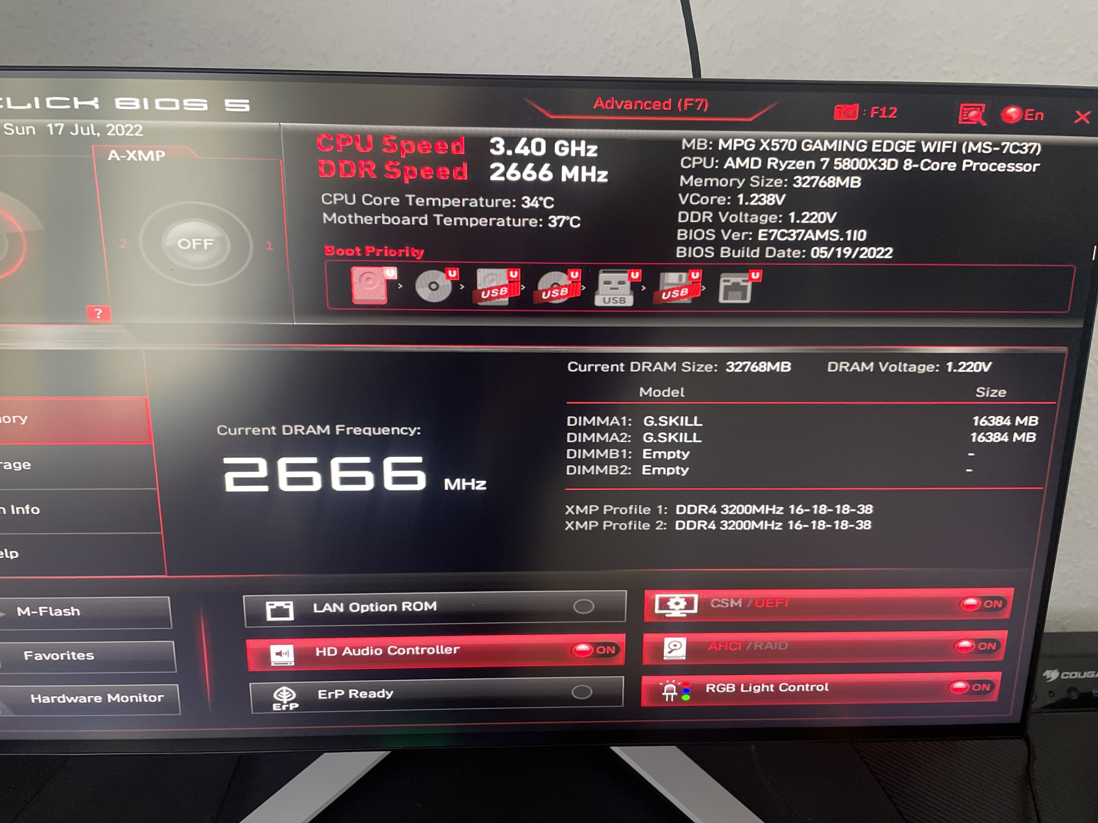

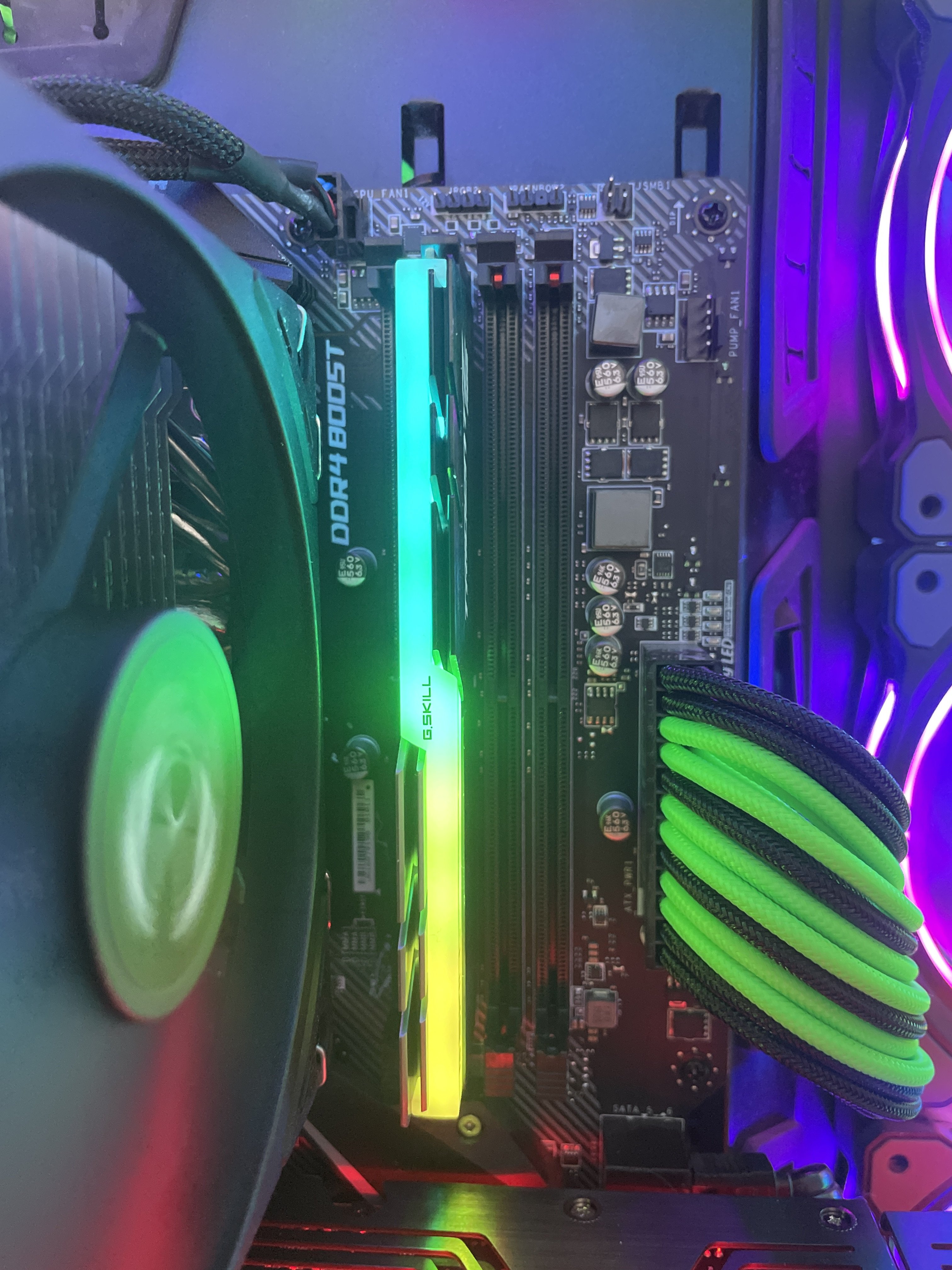

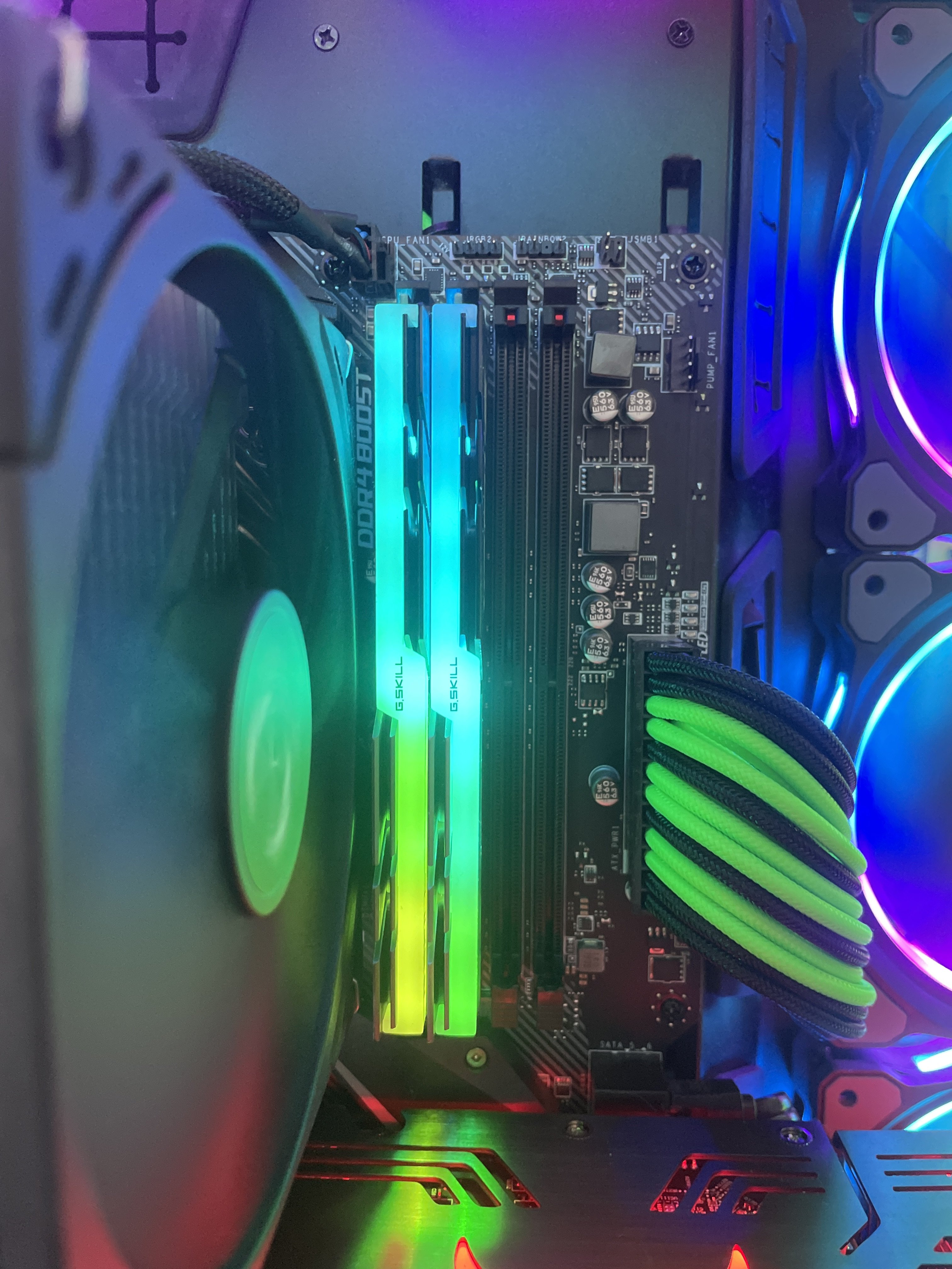

Hey da bin ich wieder, jetzt leuchtet meine ez debug led für die cpu wieder rot ?… kann eigentlich nur an den ram riegeln liegen oder ?
Alssoooooo, mein System funktioniert wenn ich ein ram Riegel drinne habe … packe ich allerdings alle 4 rein geht garnichts mehr
Sind alles die gleichen ram Riegel …
Wie ich oben schon geschrieben habe kann sowas passieren, mal abwarten.
Wenn ich bei mir einen Flashback mache leuchtet erst die CPU LED lange und dann der RAM.
Da bei mir aber eine Segmentanzeige verbaut ist die Codes ausgibt habe ich damit feststellen können das die CPU LED leuchtet aber die Codes weiter durchlaufen und auch mal eine Zeit bei einem Code hängen bleiben, dann kommt das gleich Spiel beim RAM wieder.
Du siehst nur die LED aber was im Hintergrund passiert, da stehst du im Dunkeln.
Sollte nach 10 Minuten nichts passieren dann nochmal MIT ALLEN Geräten einen Flashback machen.

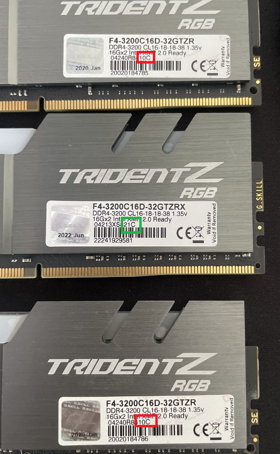

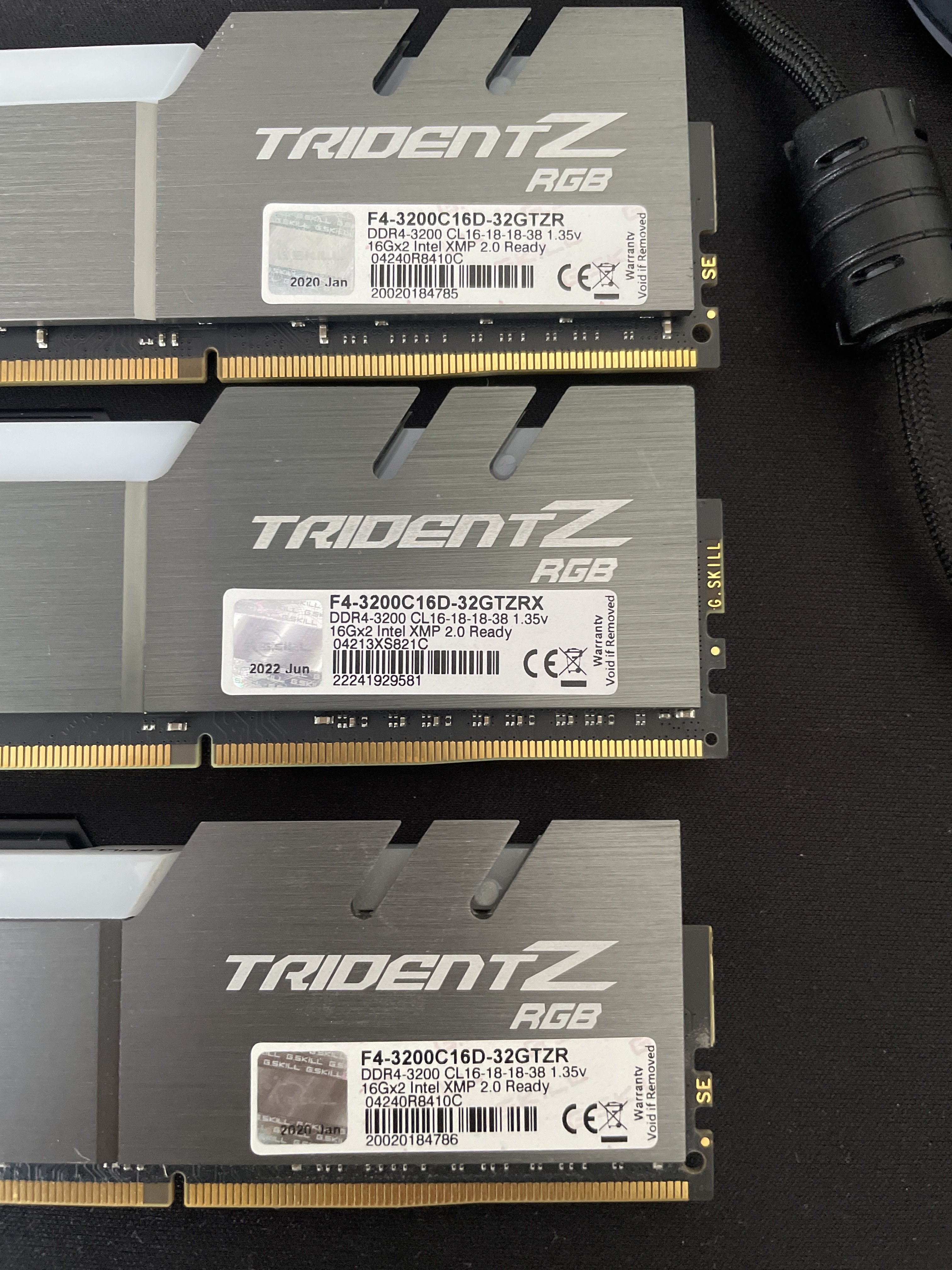

Bei der Beschreibung ist bei dem einen Paar ein x hinter sprich
F4-3200C16D-32GTZRX
Bei den anderen
Genau das selbe nur ohne X

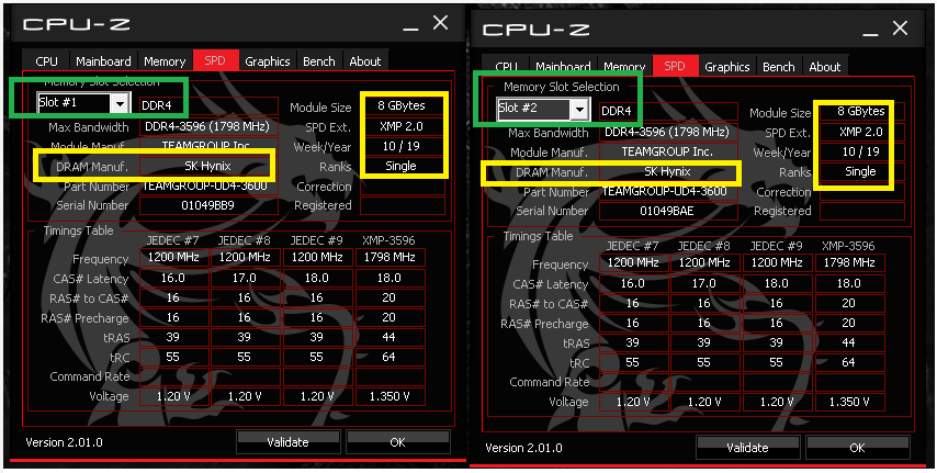

Kontrolliere mal mit CPU-Z ob alle Riegel gleich sind:
Nicht wundern, habe nur 2 RAM Bänke, aber bei den gelb markierten Daten sollten alle gleich sein.

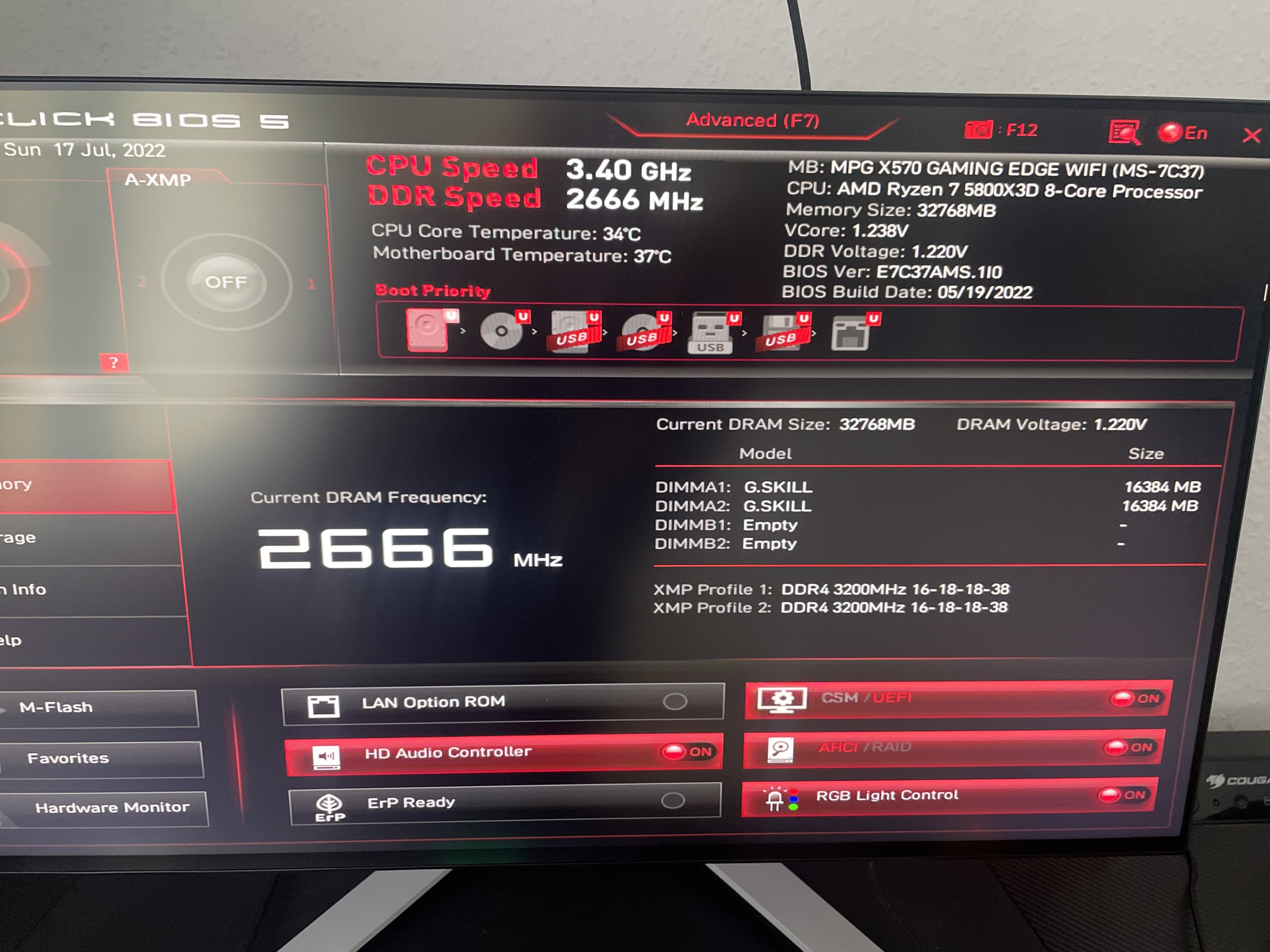

Hab jetzt zwei verbaut, die mit x im Namen nebeneinander, jetzt hat er mich direkt ins bios geschickt … was nun ?😅
Oder hab ich vllt die x ram sticks mit den Ohne x in ein channel gebaut und deswegen das Problem ?

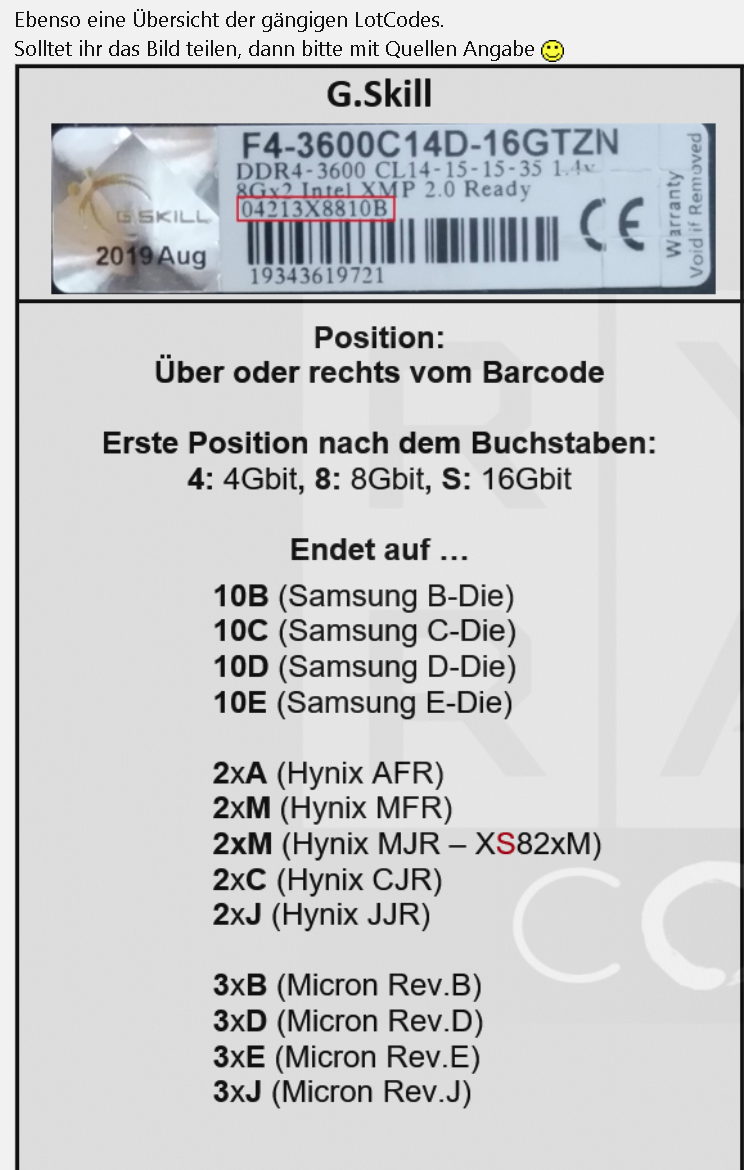

Also dein RAM hat unterschiedliche Dies verbaut, also Speicherchips.
10C sind Samsung C Die
21C sind Hynix CJR
Hier mal Post #5.777 nachschauen:
https://www.hardwareluxx.de/community/threads/ryzen-ram-oc-mögliche-limitierungen.1216557/page-193
ZUERST NUR 2 Riegel, als die beiden 10C in Port 2 und 4 stecken und testen.
Sollte es laufen dann musst du die Riegel mal in folgender Reihenfolge stecken:
10C - 21C - 10C - 21C
ACHTUNG im BIOS die RAM Geschwindigkeit manuell auf den Wert für 4 Riegel setzen!
Da funktioniert in den seltensten Fällen das XMP Profil und auch nur dann wenn alle Riegeln mit denselben Chips verbaut sind!
Sollte es Probleme geben, dann genau anders rum.
Reaktionen: eTCorone
Ist ja auch die Frage, wie schnell die eingestellt sind bei 4 Riegeln.
2 stk kannst auf ddr3200 laufen haben, 4stk aber nicht unbedingt.
Amd offiziell:
Max Memory Speed
2x1R
DDR4-3200
2x2R
DDR4-3200
4x1R
DDR4-2933
4x2R
DDR4-2667

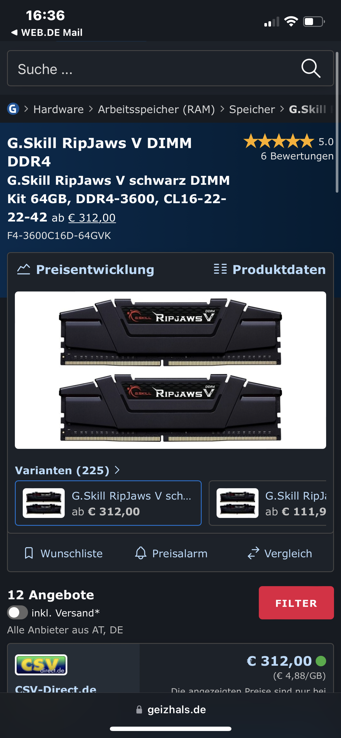

Jemand eine Empfehlung für 64gb Kit ram, muss jetzt nicht zwingend rgb sein.. weis auch nicht so wirklich auf was ich da achten muss, außer das der ddr4 sein muss ?:D
Reaktionen: Müritzer
Also könnte ich mir den problemlos einbauen und vorher bestellen ?..
Danke schonmal im Voraus 🙈🍀
