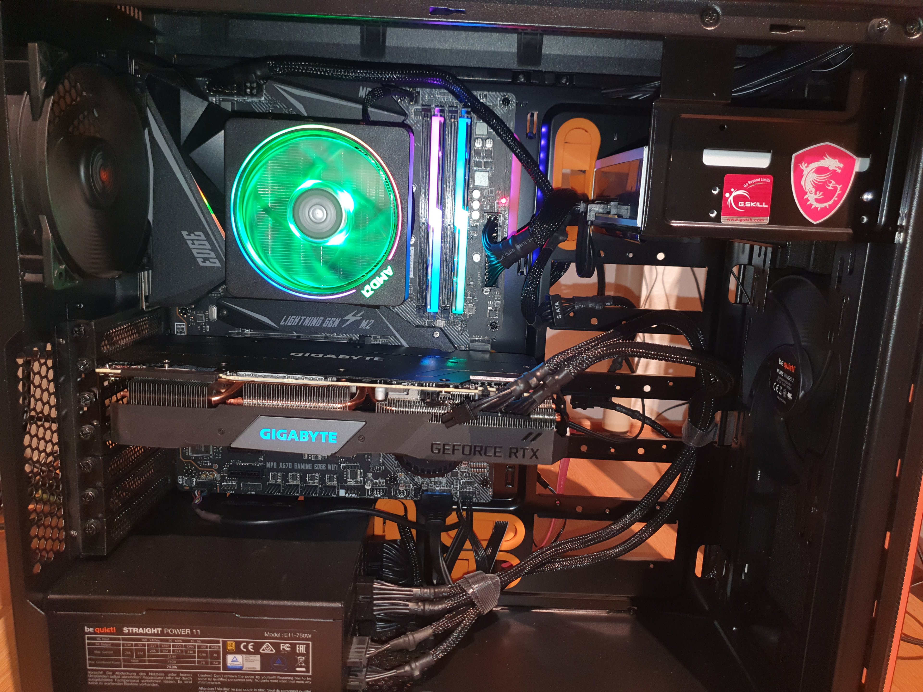

Ich habe vor kurzem mir einen neuen Rechner gebaut und dieser hat auch reibungslos funktioniert.
Nun habe ich seit gestern meinen ersten Absturz (PC fährt neu hoch) und heute wir mitten im Game der Bildschirm schwarz. (Kein Signal).
Hab ihn also aufgeschraubt und mir ist direkt aufgefallen das die Debug LED für CPU rot leuchtet.
Ich habe alle Stecker kontrolliert und die RAM Riegel und den Prozessor einmal neu eingebaut. Das Problem bleibt weiter bestehen.
Bin jetzt etwas am verzweifeln bei dem neuen und teuren Teil.
Was mich besorgt ist, dass das System schon mal problemlos lief. (Mir ist zumindest nichts aufgefallen)
Habe gestern für Origin ein Softwarepaket runtergehen, ich denke das hat nichts mit der roten CPU LED zutun aber besser mal alle Infos an euch.

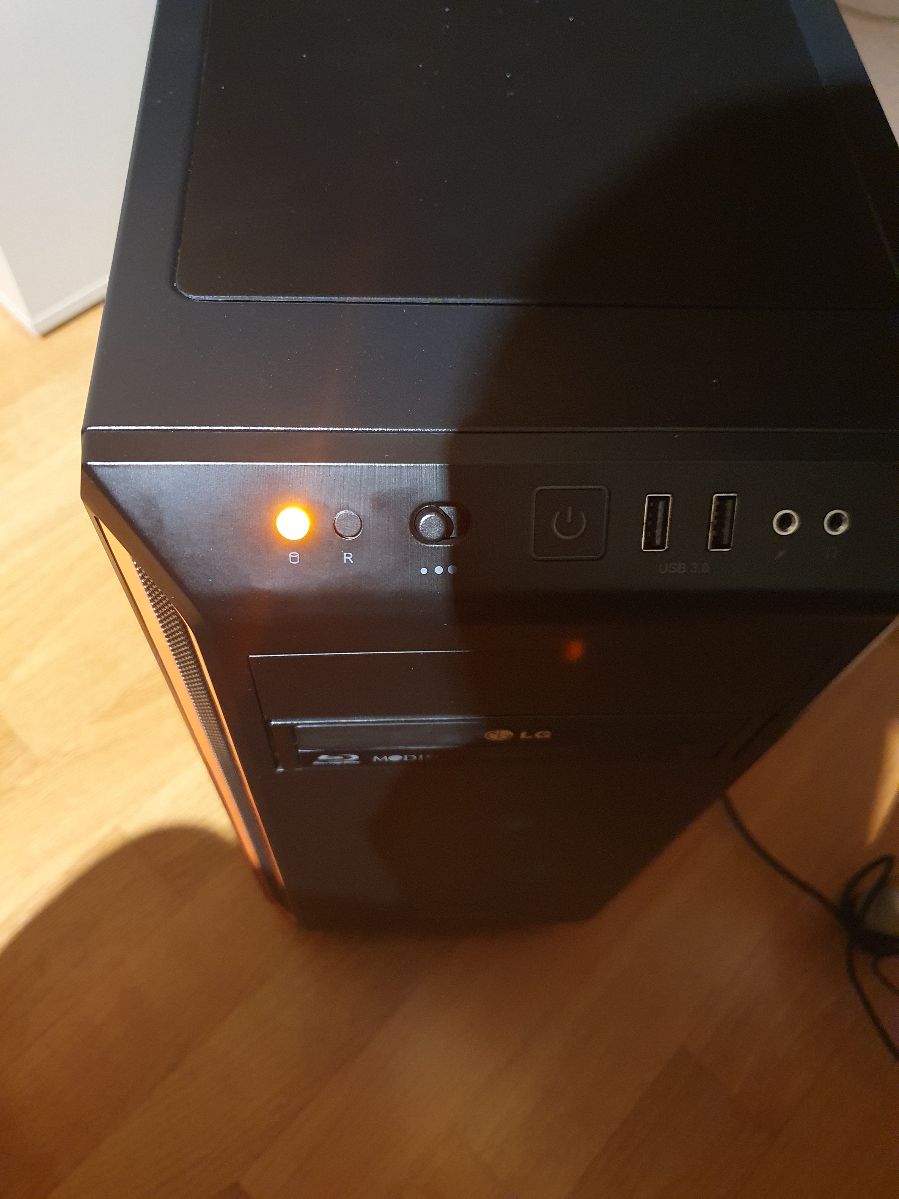

Zudem ist mir aufgefallen das bis gestern noch mein startknopf geleistet hat und die "ladeleuchte" durchgehend leuchtet. Siehe Bild.
Dies ist mein erste selbt gebauter PC und ich hoffe ich habe nichts falsch angeschlossen bzw an Treiber vergessen. Habe nämlich keine beiligende CDs benutzt.
Hat ja wie gesagt alles bis gestern funktioniert

Mach mal folgendes. Nimm den Kühler ab, die CPU raus, wieder rein und Kühler drauf.
Es kann sein das der Druck zu hoch oder zu leicht war am Sockel.

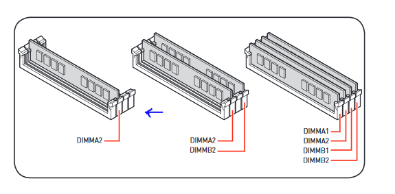

@Flippi
Mach ein "Bios-Reset (Jumper setzen, Batterie raus)", mit nur einem RAM-Modul
in Slot "DimmA2".
