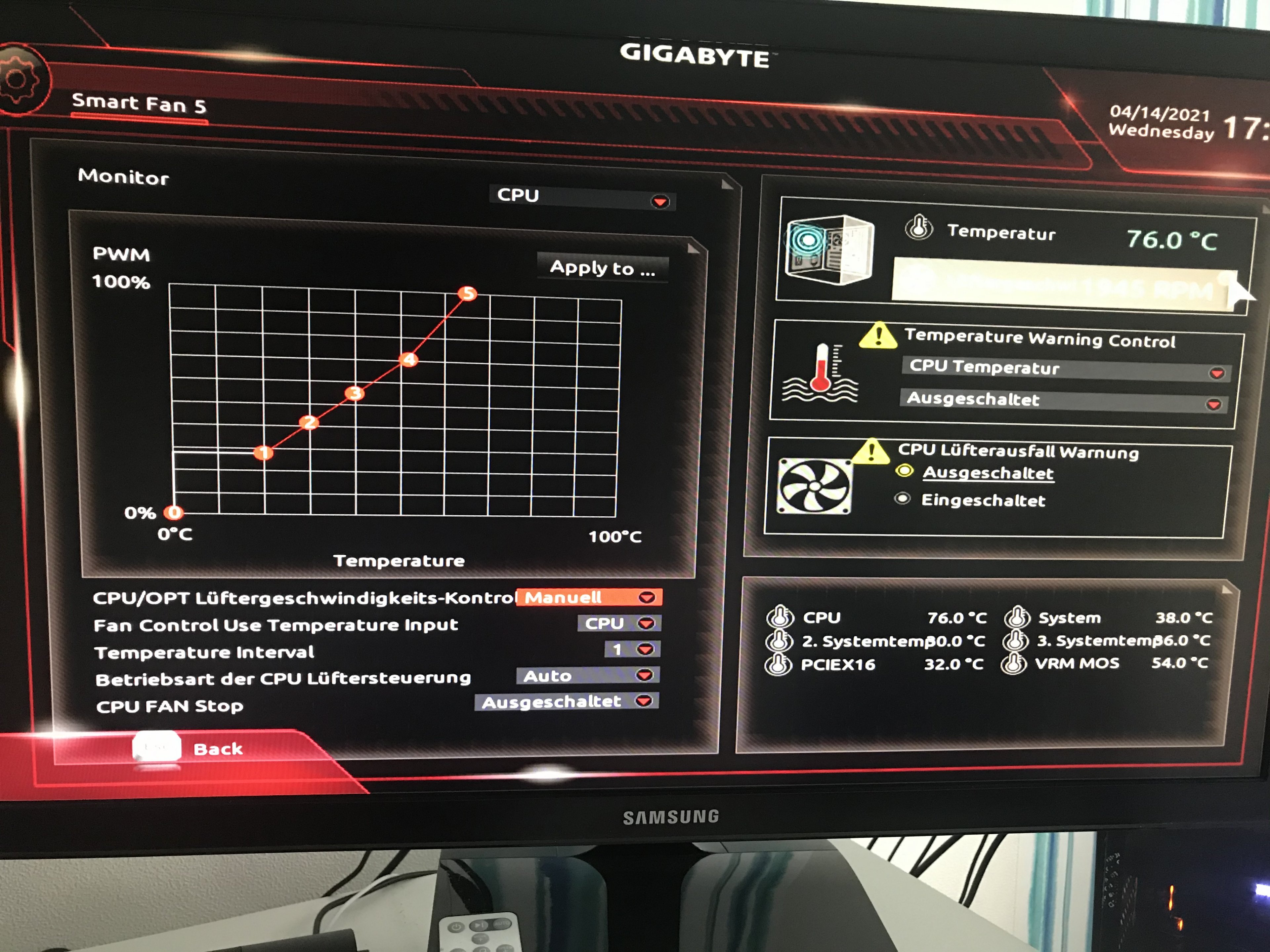

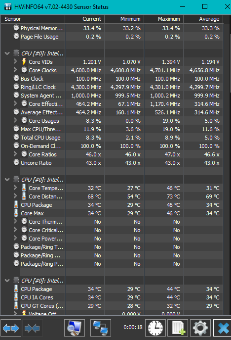

Na dann haste irgendwas im BIOS rumgefuscht. In dem Screenshot von HWinfo sieht man den Eintrag "CPUPackagePower". Dieser Wert steht auf über 100 Watt. Die CPU ist aber nur mit 65 Watt TPD spezifiziert und läuft somit, warum auch immer, weit außerhalb der Spezifikation. Mit Deinem Kühlerchen sind die Temperaturen dann erklärbar. Falls Du die -K- Variante hast, dann nimm die ggf. vorhandene Überaktung zurück und begrenze die TDP im BIOS, falls das bei einem Z370 Board geht.
Bei Z390, Z490 und Z490 Chips heißen die Einträge dazu " Long bzw. Short Duration Power Limit". Jedenfalls bei meinen MSI Boards mit den "Z" Chipsätzen. Das Problem scheint energetischer Natur zu sein.
Ich sehe gerade die Temperatur im BIOS. 76 Grad sind ungefähr doppelt so hoch wie es im Normalfall sein soll.

Ich bin damit ziemlich überfordert... übertaktet habe ich nichtsT.N. schrieb:Na dann haste irgendwas im BIOS rumgefuscht. In dem Screenshot von HWinfo sieht man den Eintrag "CPUPackagePower". Dieser Wert steht auf über 100 Watt. Die CPU ist aber nur mit 65 Watt TPD spezifiziert und läuft somit, warum auch immer, weit außerhalb der Spezifikation. Mit Deinem Kühlerchen sind die Temperaturen dann erklärbar. Falls Du die -K- Variante hast, dann nimm die ggf. vorhandene Überaktung zurück und begrenze die TDP im BIOS, falls das bei einem Z370 Board geht.
T
T.N.
Na okay, wenn Du da nichts gemacht hast, dann wird eine zu hohe Energieaufnahme auch nicht der Grund der viel zu hohen Temperaturen sein.SeeTh4t | Nico schrieb:Ich bin damit ziemlich überfordert... übertaktet habe ich nichts
Pack doch mal den Kühler an und fühle, ob der warm wird. Wenn nicht, ist die Montage nicht richtig.
Per Bios die CPU so warm zu bekommen schafft man quasi nur indem man die Volt zahlen sinnlos hochdreht, kannst das aber zur Sicherheit einfach nochmal komplett zurücksetzen auf Werkeinstellung.

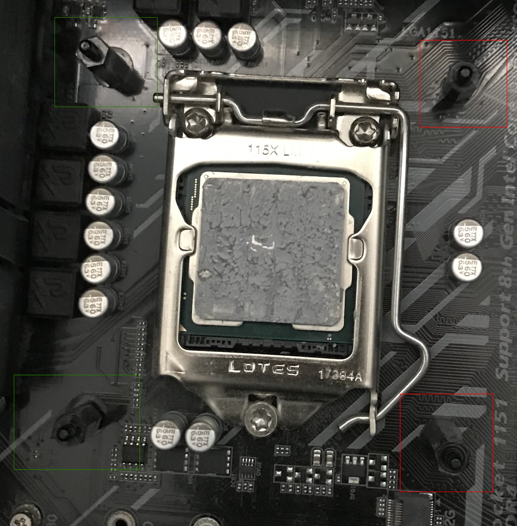

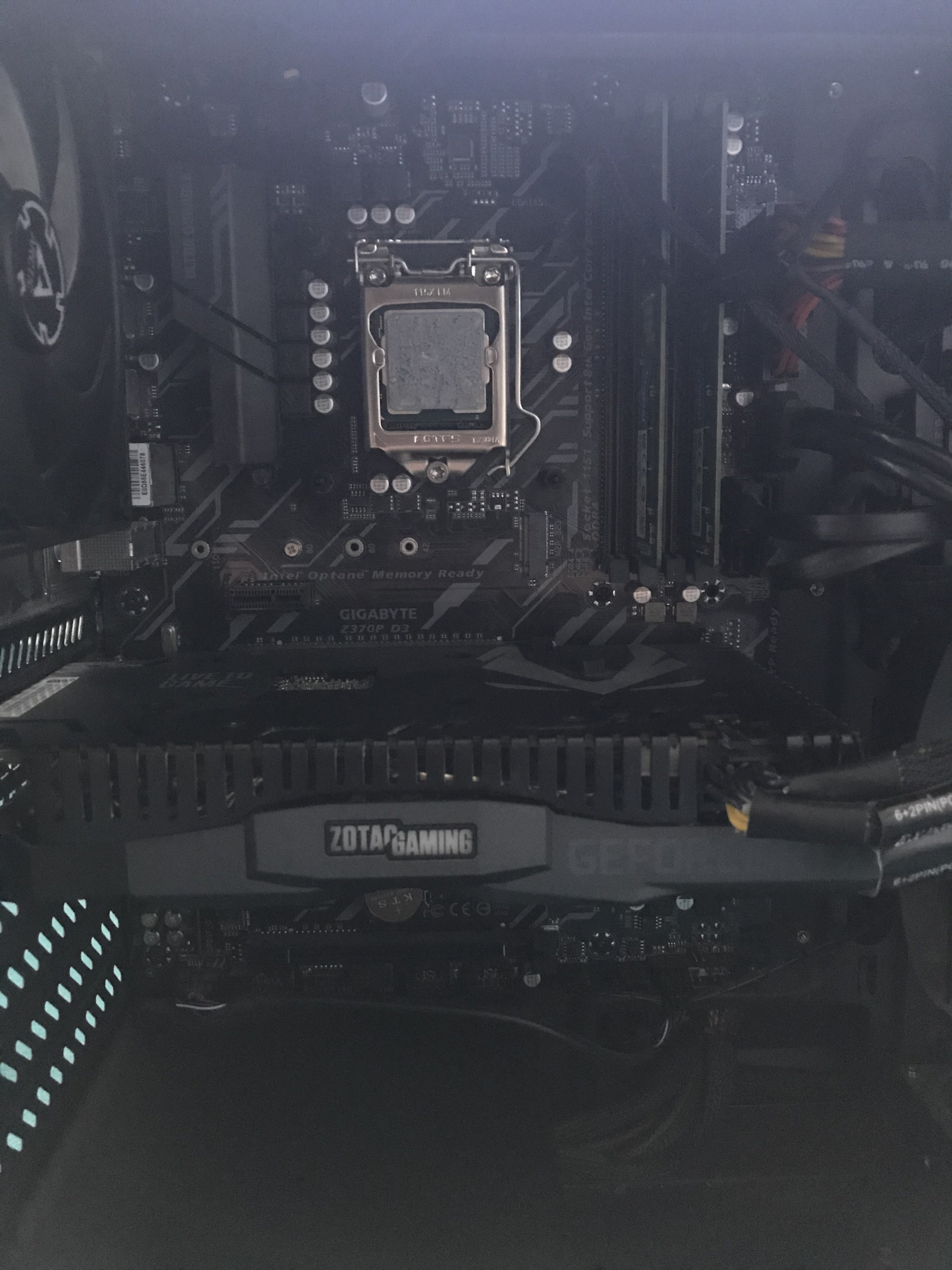

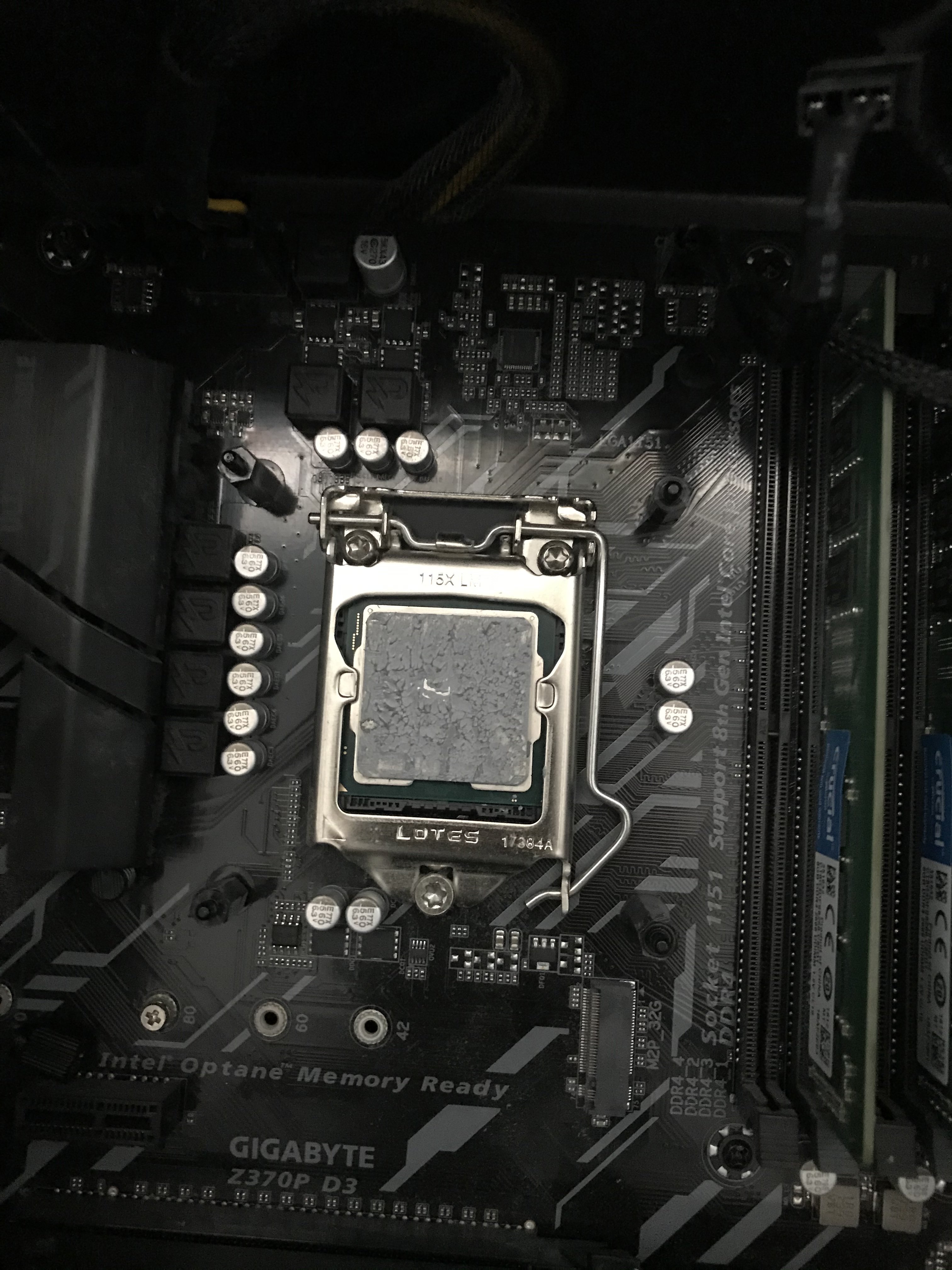

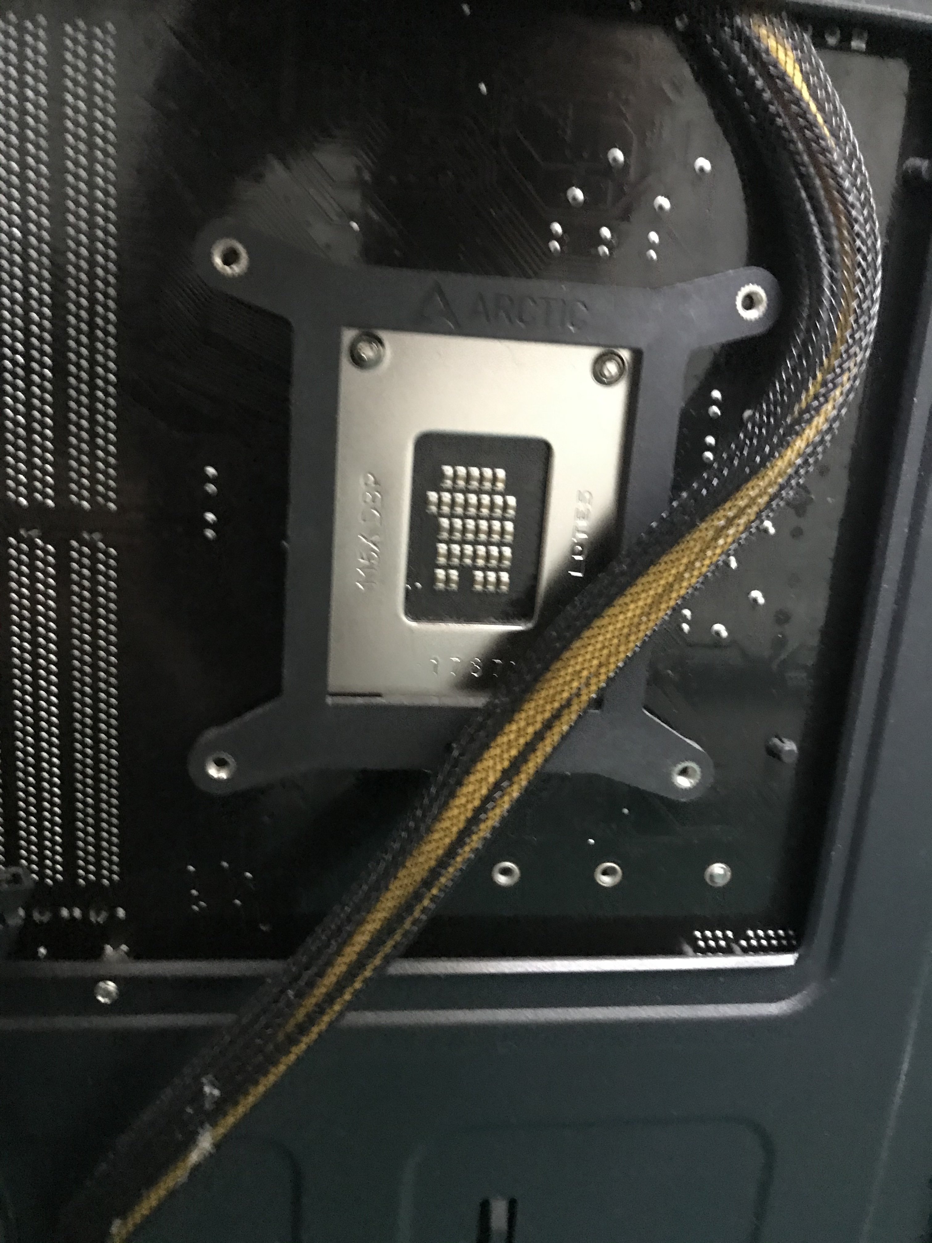

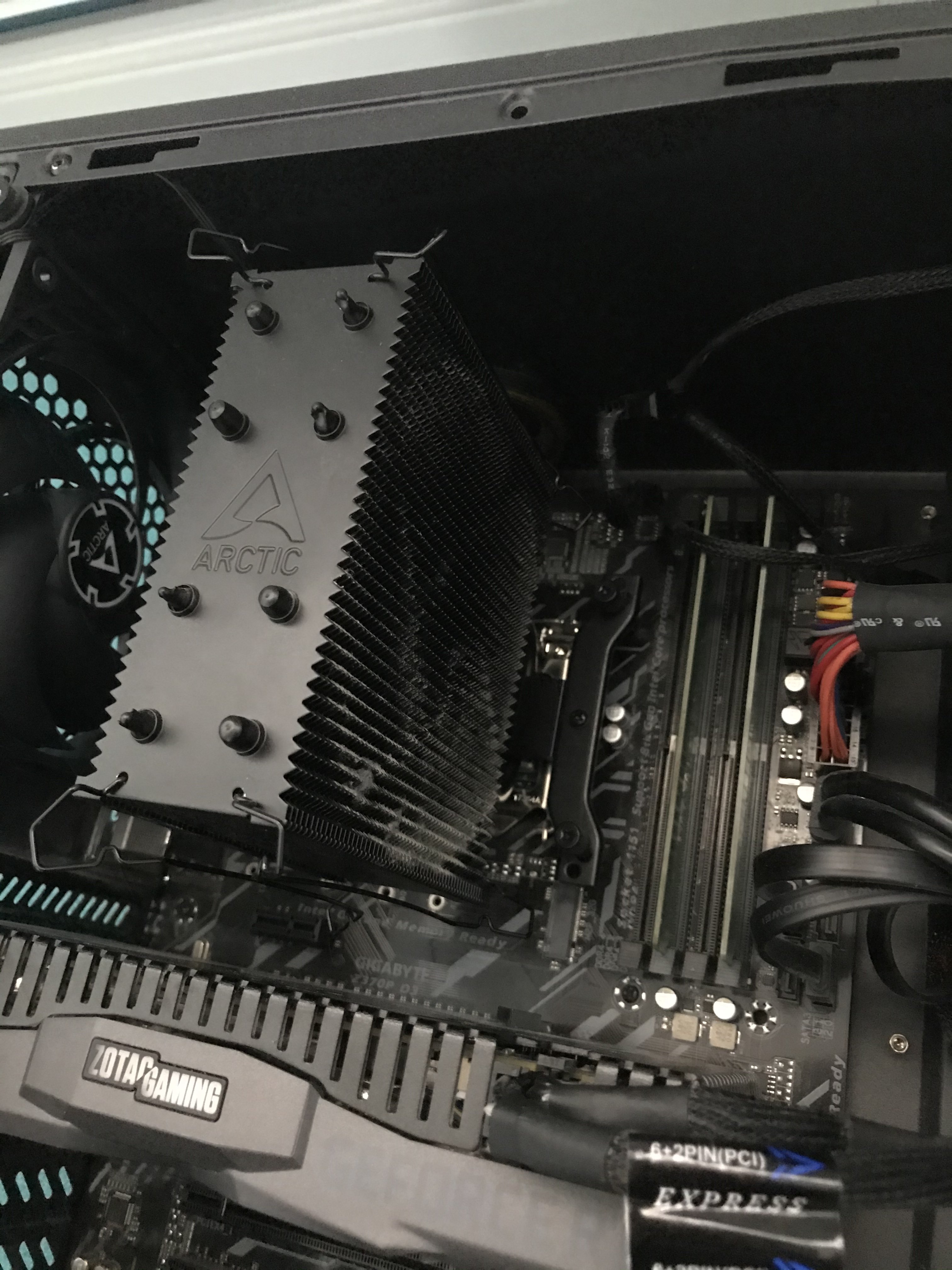

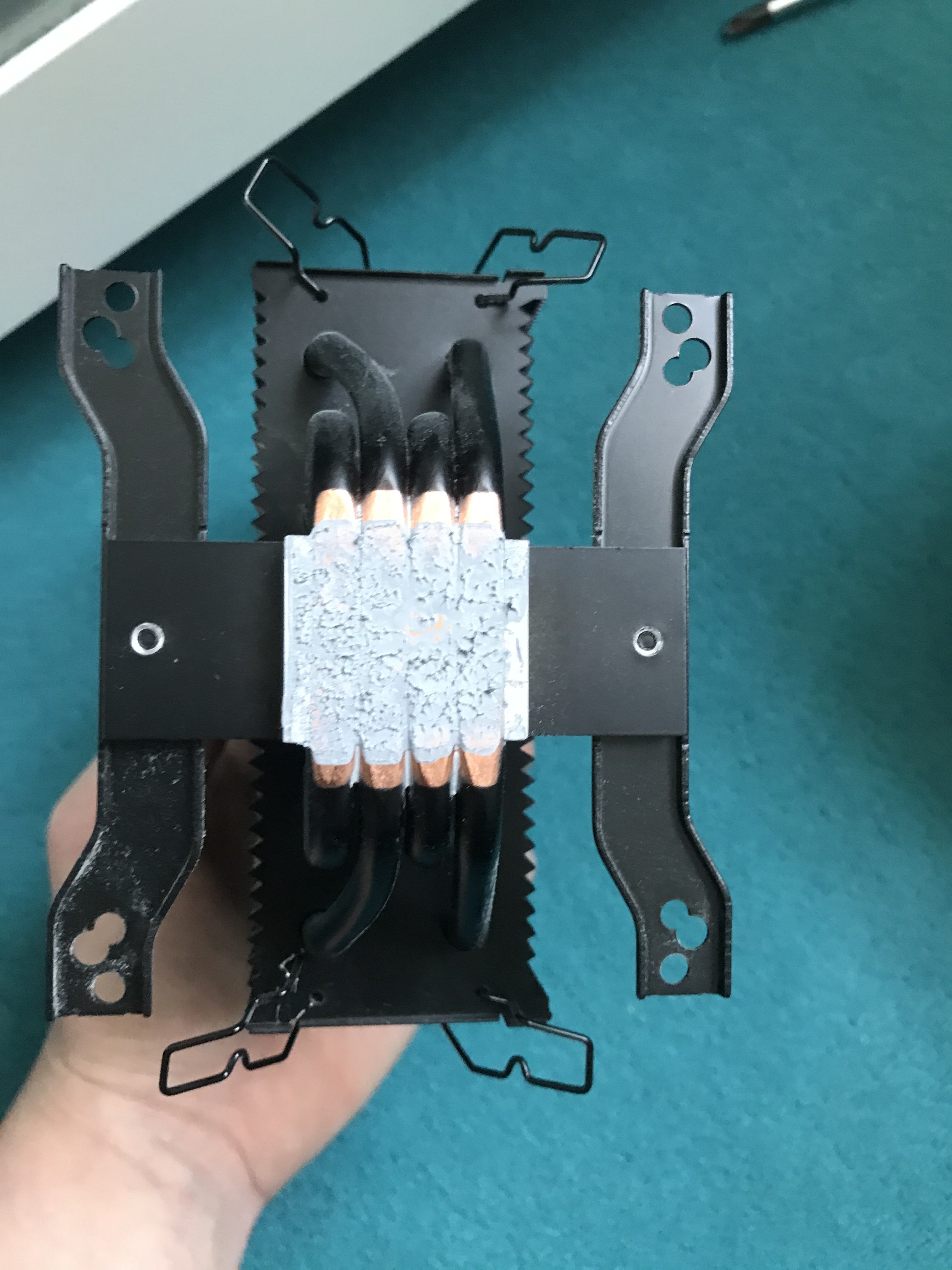

Habe jetzt mal von allem möglichen ein Foto gemacht. Sind im Anhang!

Da ist doch viel zu viel wlp drauf,sogar soviel dass der Heatspreader je nach Anpressdruck gar keinen Kontakt zum Kühler hat.
Moin,
an sich genug Paste. Auch wenn da eine kleine Stelle in der Mitte gar nicht bedeckt ist.
Andere Frage: ist das eine optische Täuschung oder fehlt recht oben eine Unterlegscheibe ?
Irgendwie sie das anders aus. Weißt du was ich meine ?
@DuckDuckStop - Quatsch. Es gibt nicht zu viel. Wenn ein Kühler richtig aufliegt, drückt der zu viel IMMER weg.
- Apr. 2021
- 24
Morgen, bei welchem Bild?RaptorTP schrieb:Moin,
D
DuckDuckStop
Ich glaube die Unterlegscheiben fehlt sowohl rechts oben als auch rechts unten, zweite Bild.
sind das auch die richtigen Abstandshalter ?
Also wenn der Kühler angeschraubt ist, darfst du da nichts mehr "leicht" drehen dürfen.
Kann aber sein das es eben schon reicht das der Kühler jetzt schräg aufliegt.
MONTAGEFEHLER denke ich.
da ist wohl ein FETTES SORRY fällig
