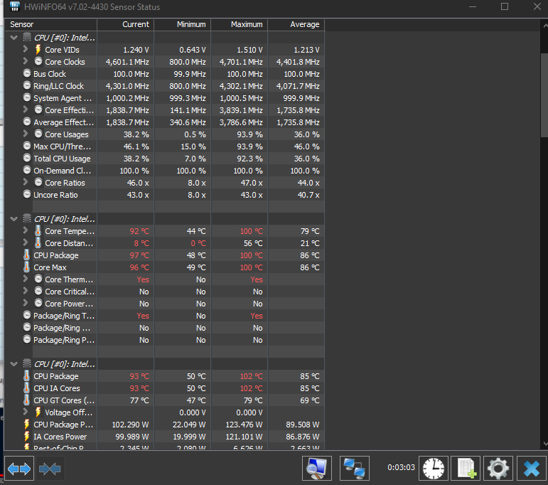

Ja... immer noch sau heiß

OverTuneD schrieb:
@SeeTh4t | Nico kannst du, wenn es der Lüfter war, mal die Temperaturen posten? Mich interessiert der Unterschied, bin jetzt aber zu faul mal meine Lüfter zu drehen um das zu testen :D
Ein bekannter wollte das vor kurzem auf seinem Mugen auch so verbauen das beide nach innen blasen.
Also wenn beide nach innen blasen, gleichstark, dann dürfte man grob einen Lüfter-Stillstand Effekt haben, was auch einiges erklärt.
@SeeTh4t | Nico was ist mit "Vielleicht vergessene Schutzfolie auf der Unterseite des Kühlkörpers abzuziehen?"
