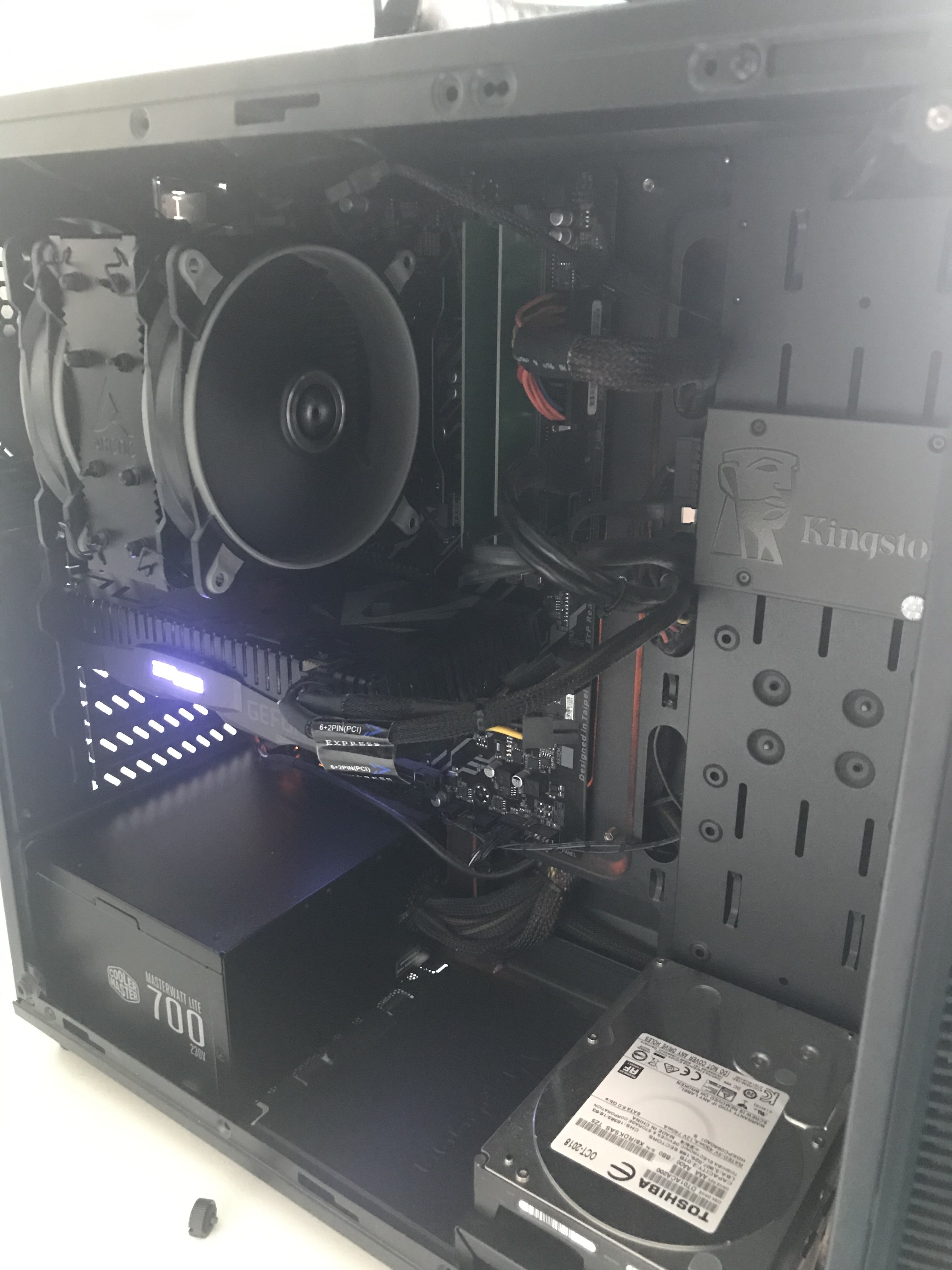

Mein Fehler - hatte den falschen CPU-Kühler angegeben...
Hier der richtige:
ARCTIC Freezer 34 eSports DUO - Tower CPU Luftkühler mit BioniX P-Serie Gehäuselüfter in Push-Pull, 120 mm PWM​
Das Bild vom Inneren:
Der andere Lüfter auf dem Kühler pustet auch nach hinten, right ?
Bei der CPU ist ja noch die Zahnpasta von Intel drauf.

100°C nur beim zocken ist echt übel - hatten wir doch schon mal einen heute.
Wie sieht denn de generelle Belüftung aus ?

Sonst recht gut, GrKa bei ca. 70° im Hochbetrieb. Undervolting habe ich noch nicht ausprobiert.
