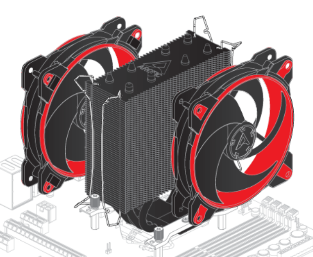

https://support.arctic.de/freezer34esportsduo
Hier nochmal die Lüfterorientierung

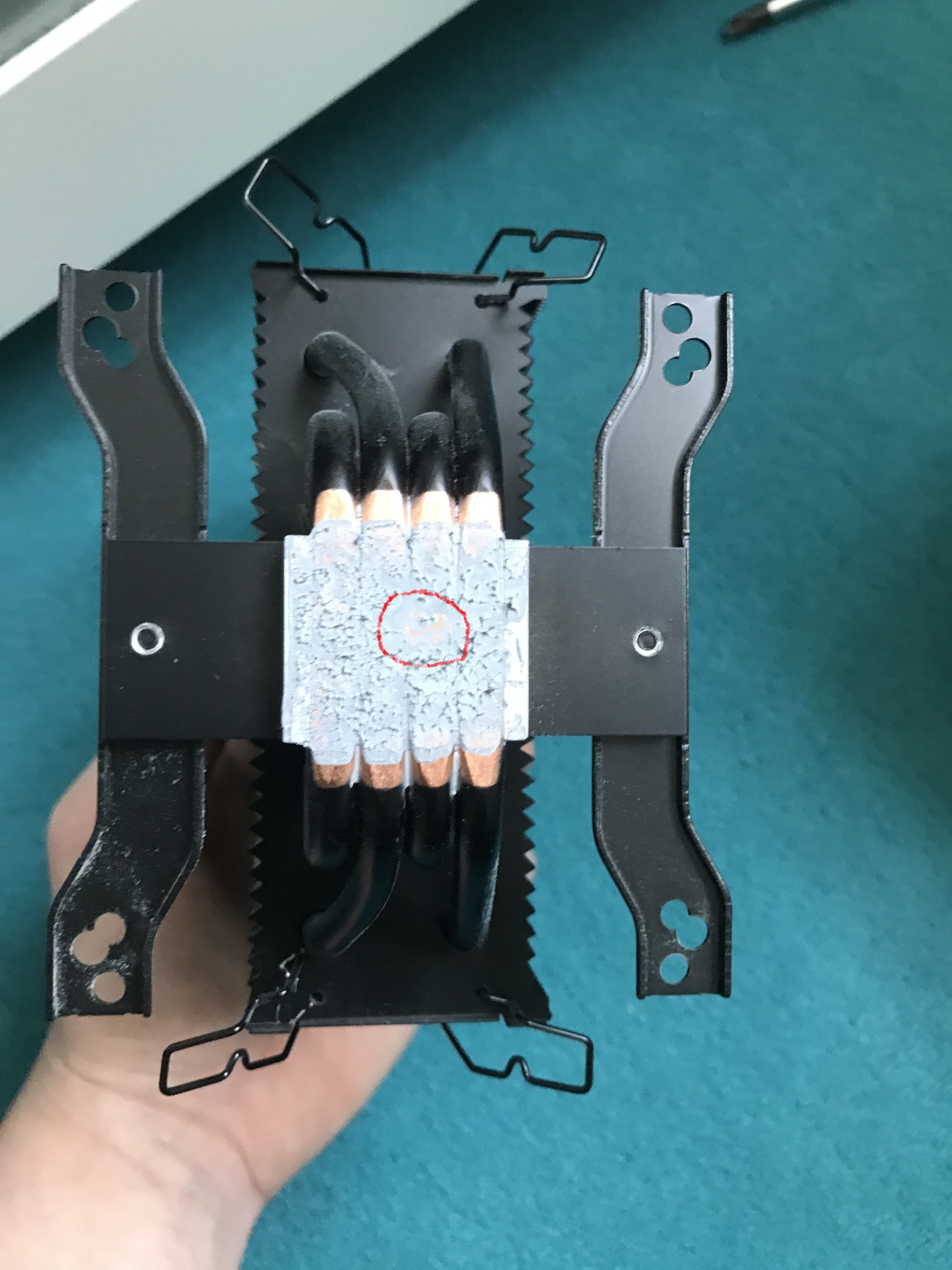

Wenn du den Kühler annimmst, hast du einen sauberen vollflächigen Abdruck von der CPU am Kühler?

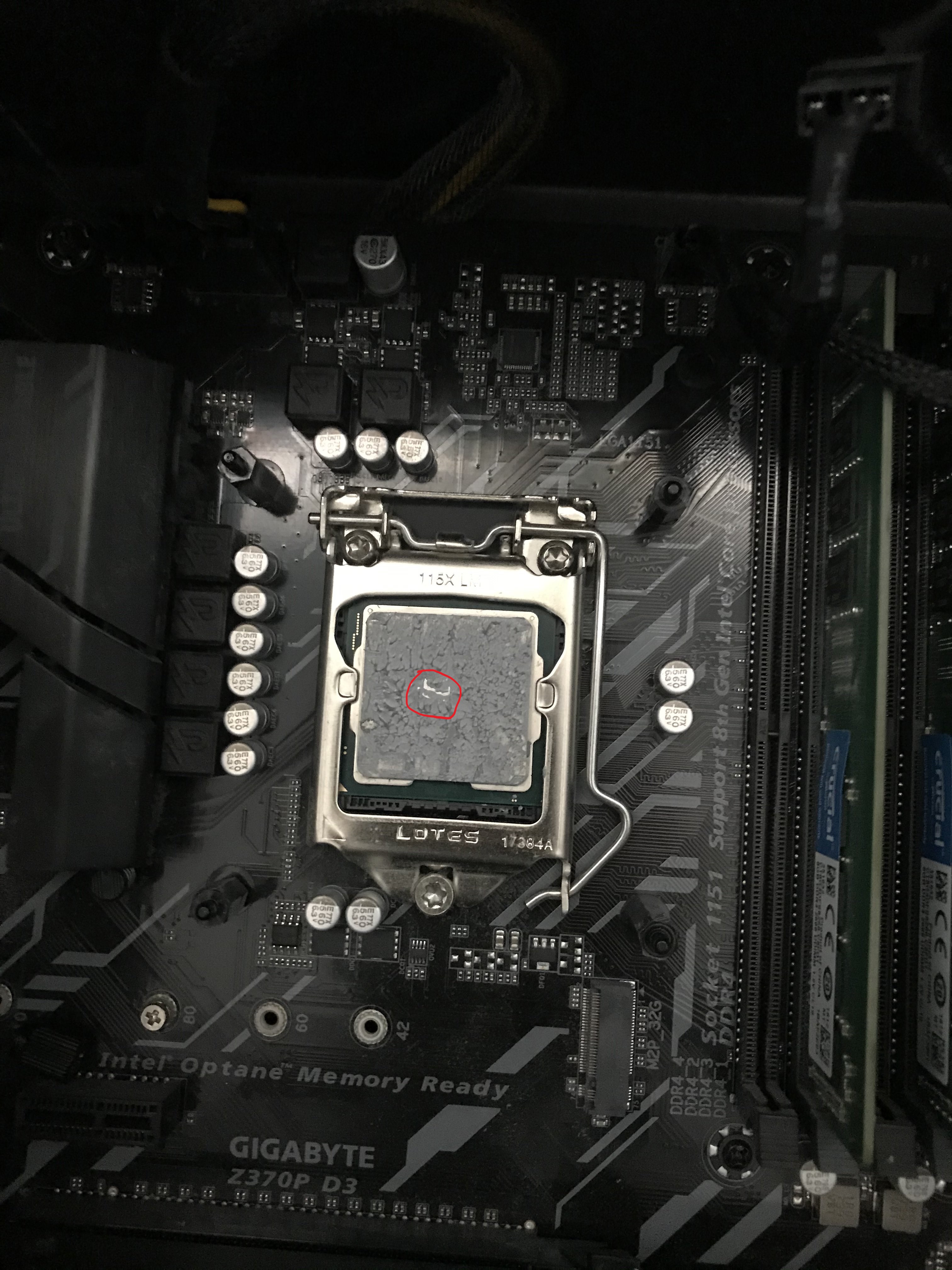

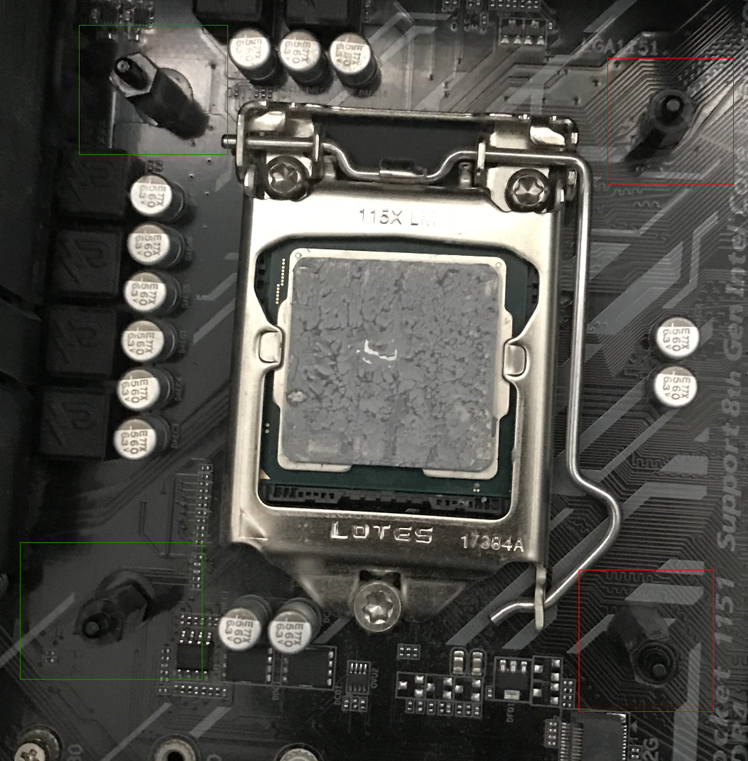

mMn sieht es aus als wäre eine Unebenheit auf dem Kühlerboden (oder HS), wodurch es nur an diesem Punkt Kontakt zum HS gibt. Von der Montage mal abgesehen.
Also ehrlich gesagt, habe ich auch Zweifel, dass das richtig angelegen hat. Normalerweise hat man so viel Druck, dass die Paste zur Seite rausgedrückt wird. Auf dem Bild ist sowohl am Kühler als auch auf der CPU noch extrem viel Paste und nichts zu sehen, dass sich da etwas raus gedrückt hat.
Hatte mal das Problem mit einem Noctua, da hatte der Kühler nur auf einer Seite aufgelegen, was man auch schon gesehen hatte, als man die CPU abgenommen hatte.
Die Hälfte der Fläche sah genauso aus, wie auf dem Bild, für andere Hälfte deutlich weniger Paste und zum Teil am Rand der CPU, weil rausgedrückt.

Der TE sollte mal die Bodenfläche des Kühlers kontrollieren, wäre nicht der erste Arctic mit unebenem Boden.
Liegt doch ein klarer Montagefehler vor und die wlp ist für den Ausgleich unebener Flächen gedacht.
Wäre Heatspreader und Kühlerplatte 100% Plan bräuchte man keine wlp.
