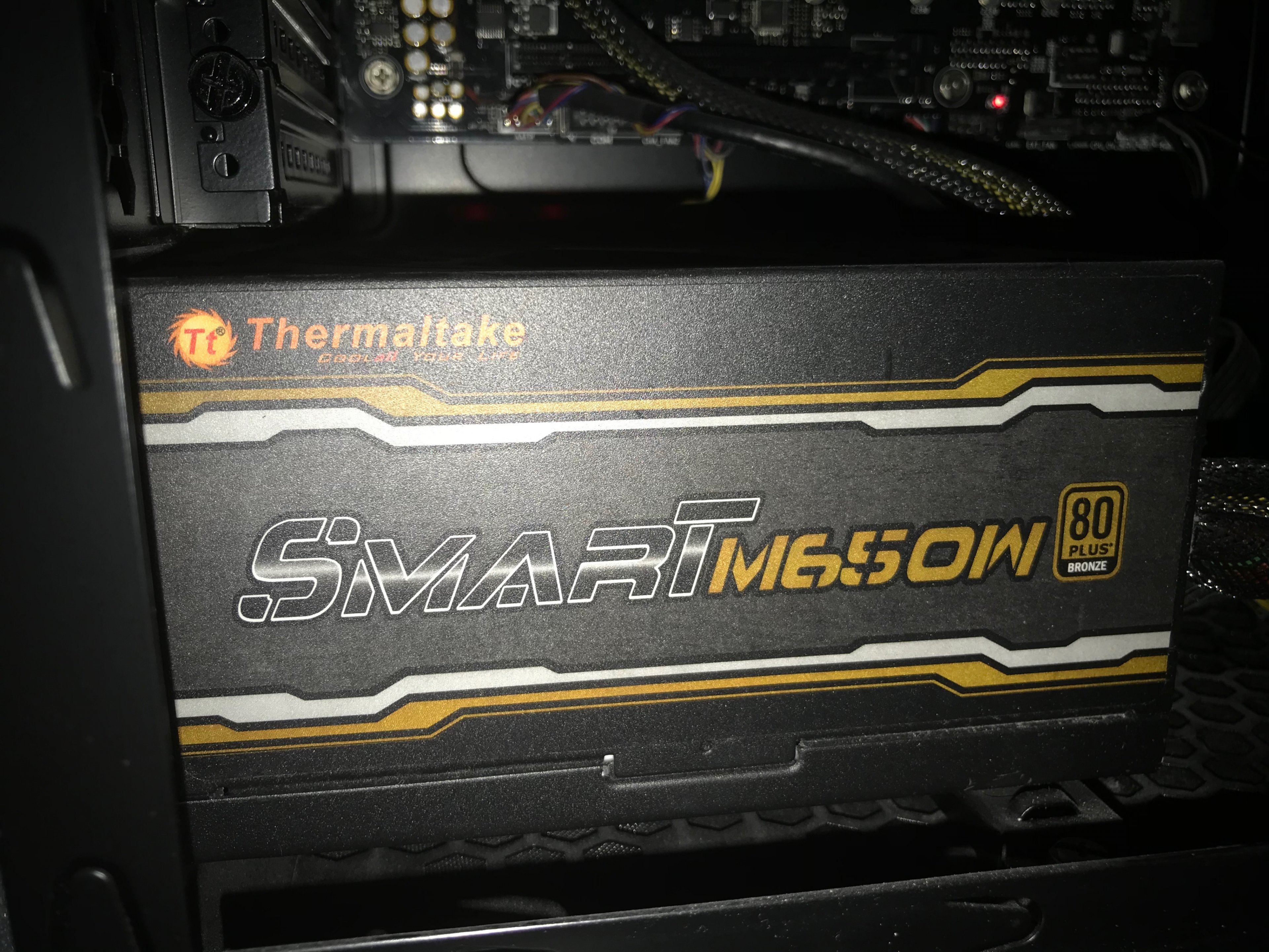

Hi,
welches Netzteil ist verbaut ?
Wäre auch meine erste Frage gewesen: Welchse Netzteil und vor allem wie alt das NT?
Hallo Hagow,
es ist das Thermaltake SmartM650W (80 Plus Bronze)
EDIT: ich schätze mal dass es so um die 3 Jahre alt sein wird.

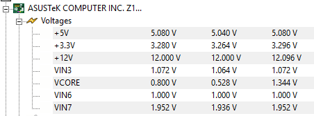

Die Spannungen sind laut HWMonitor auch im absolut akzeptablen Bereich.
