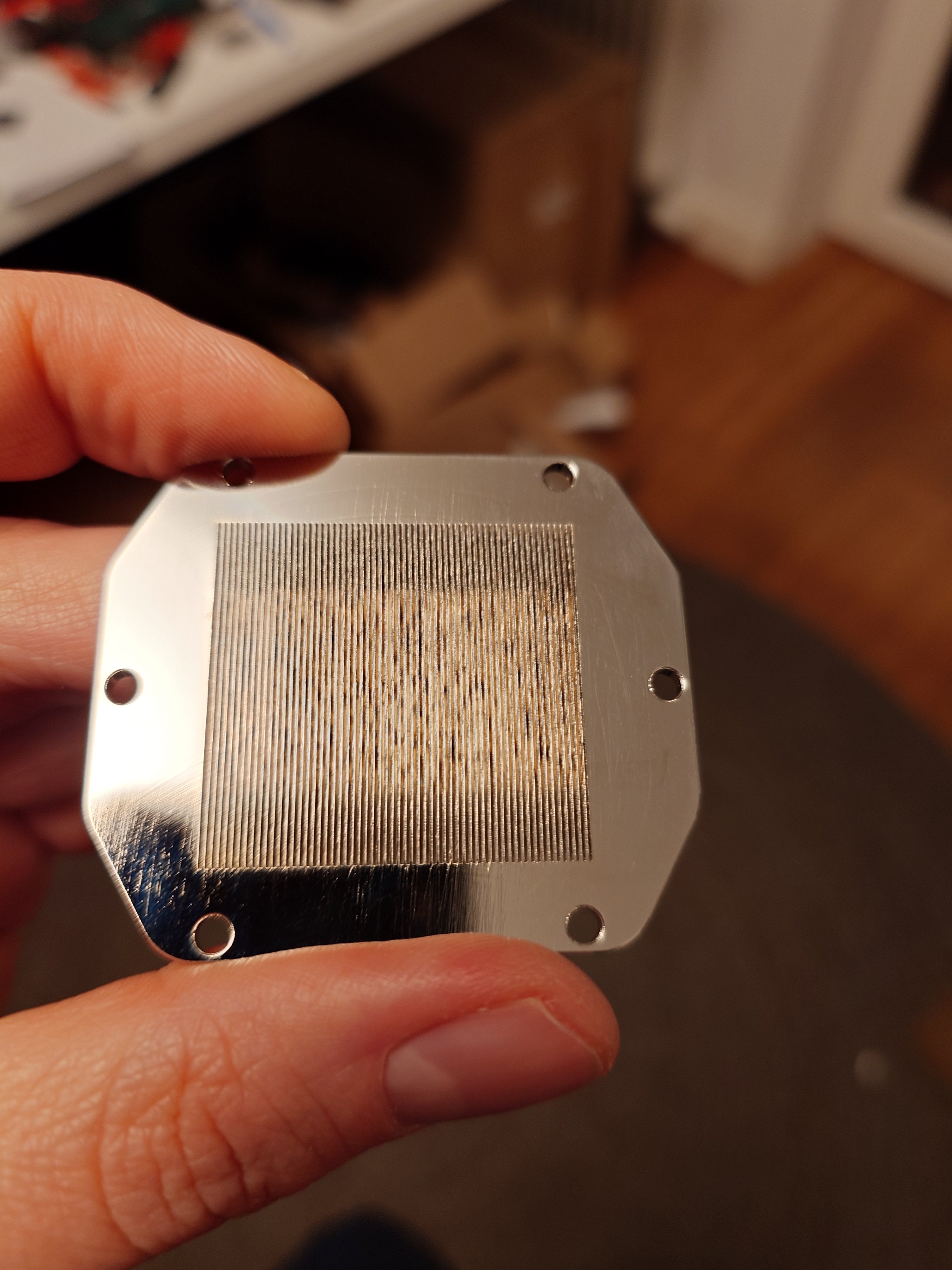

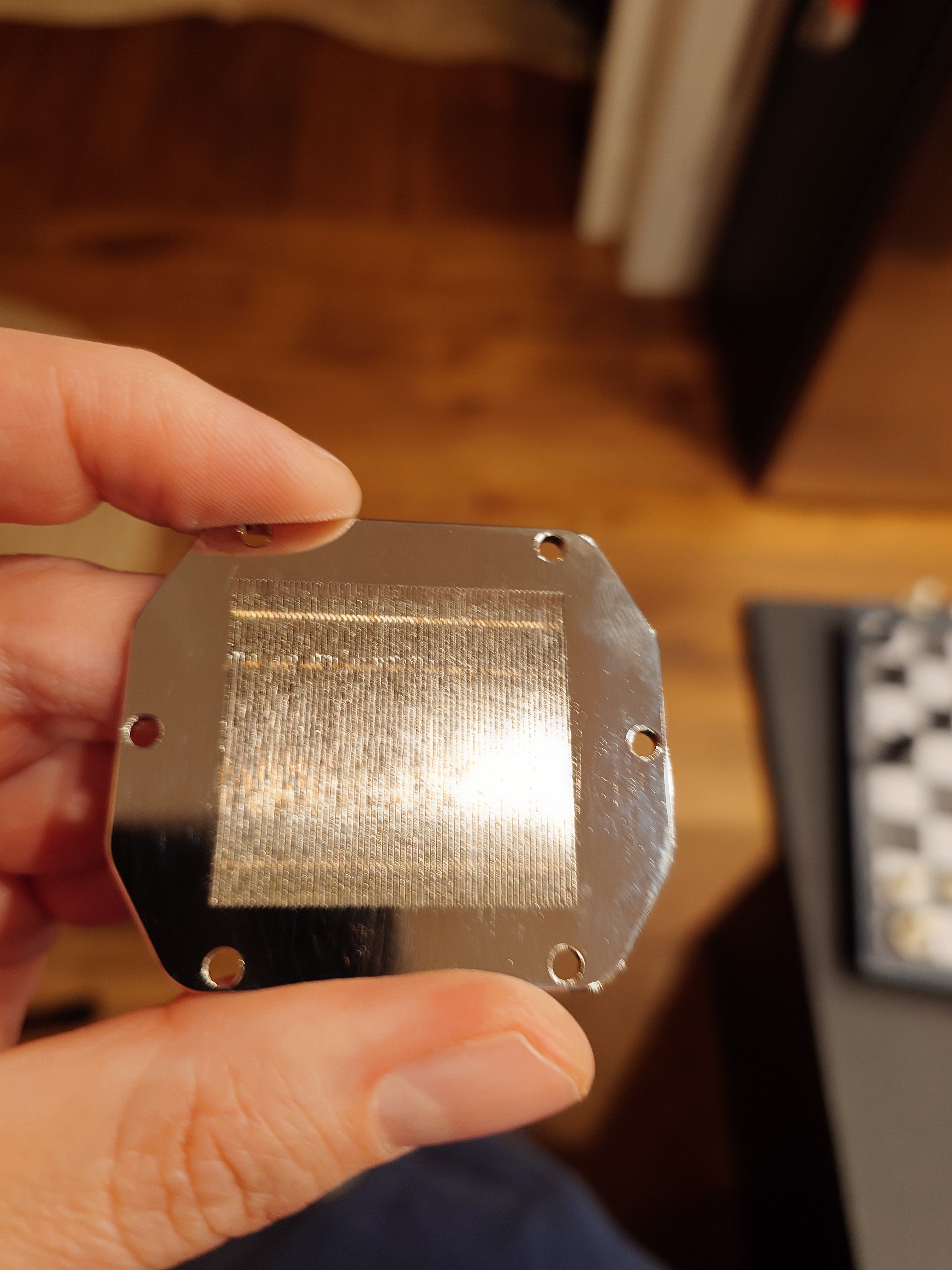

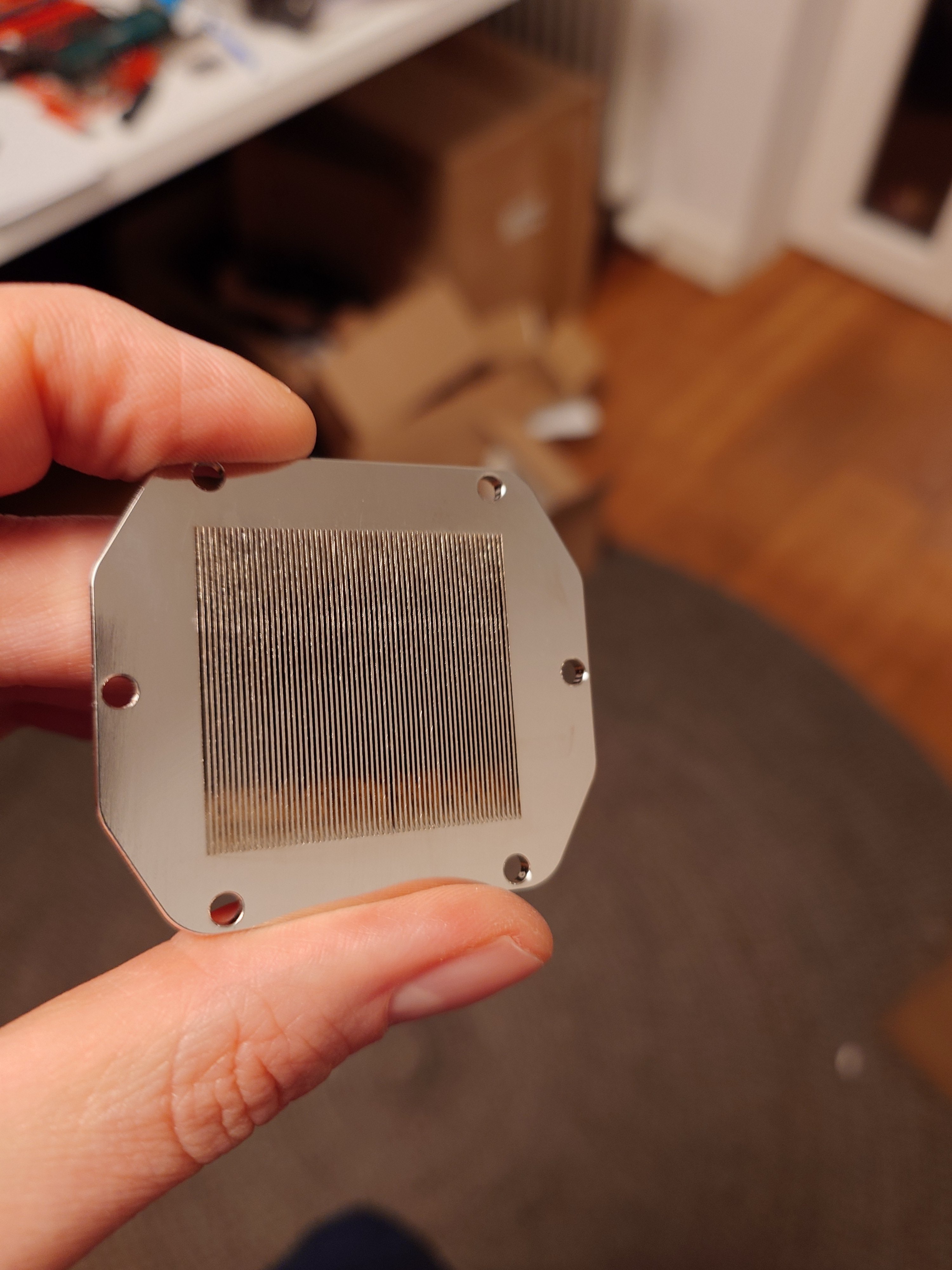

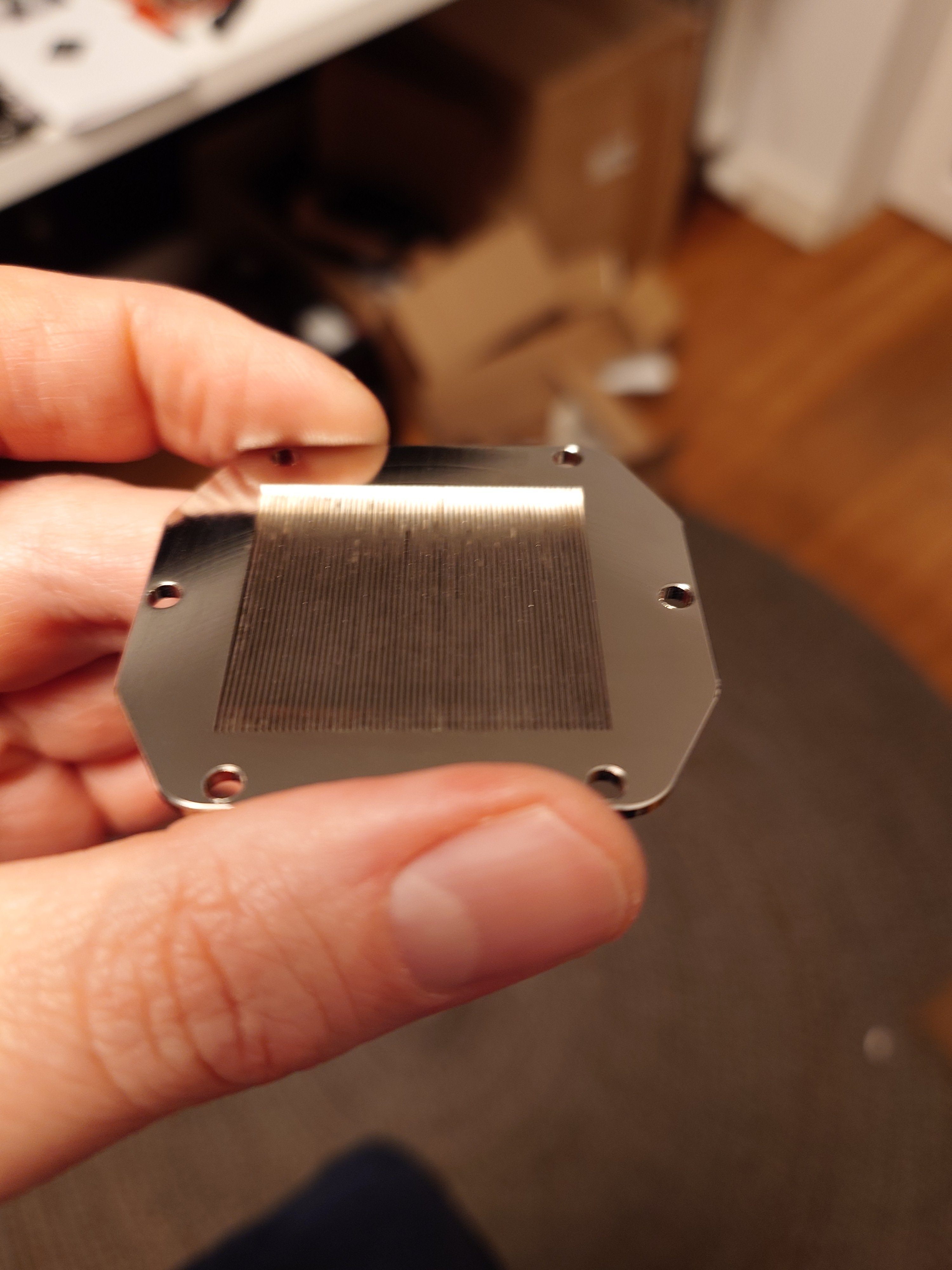

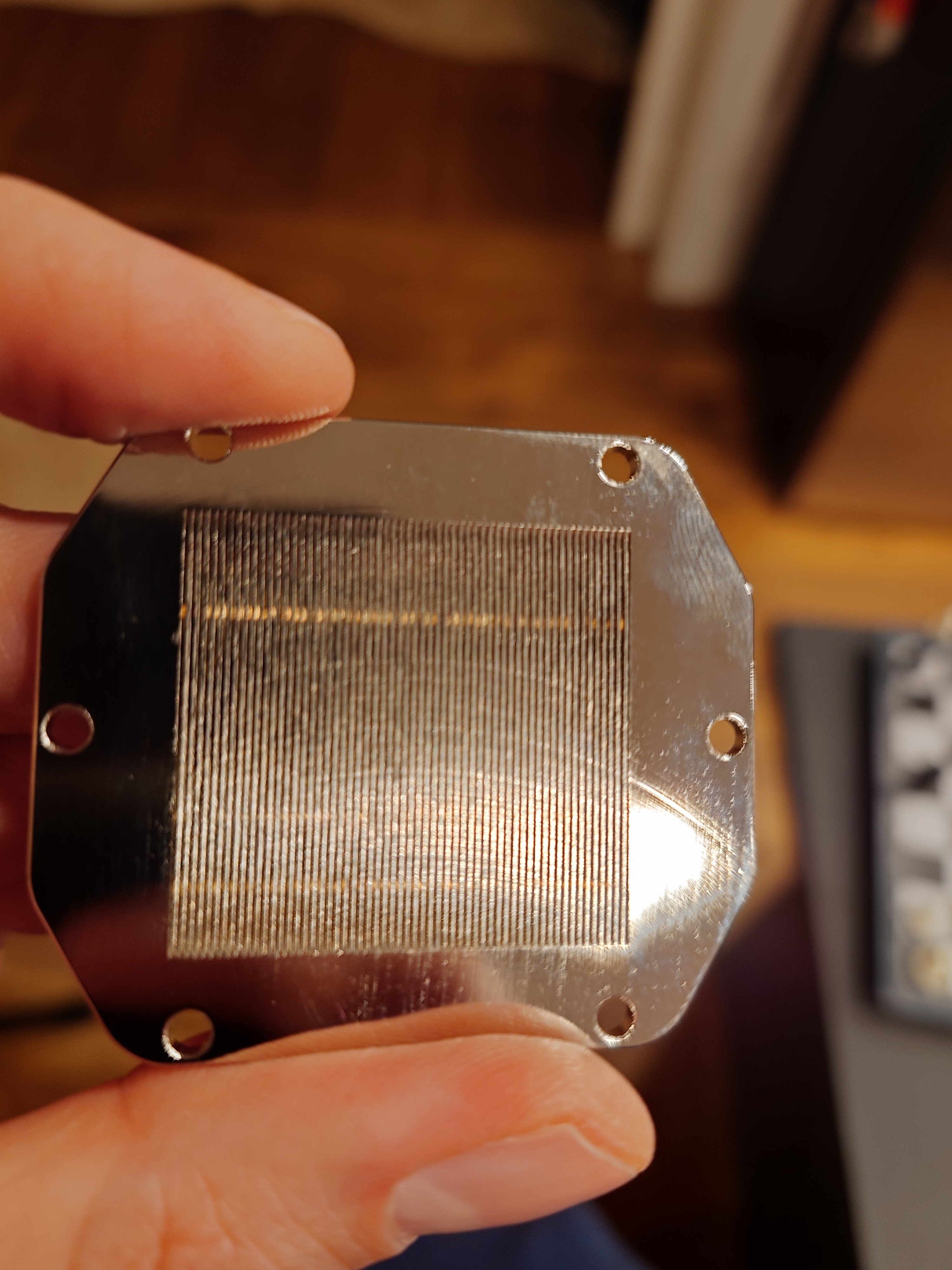

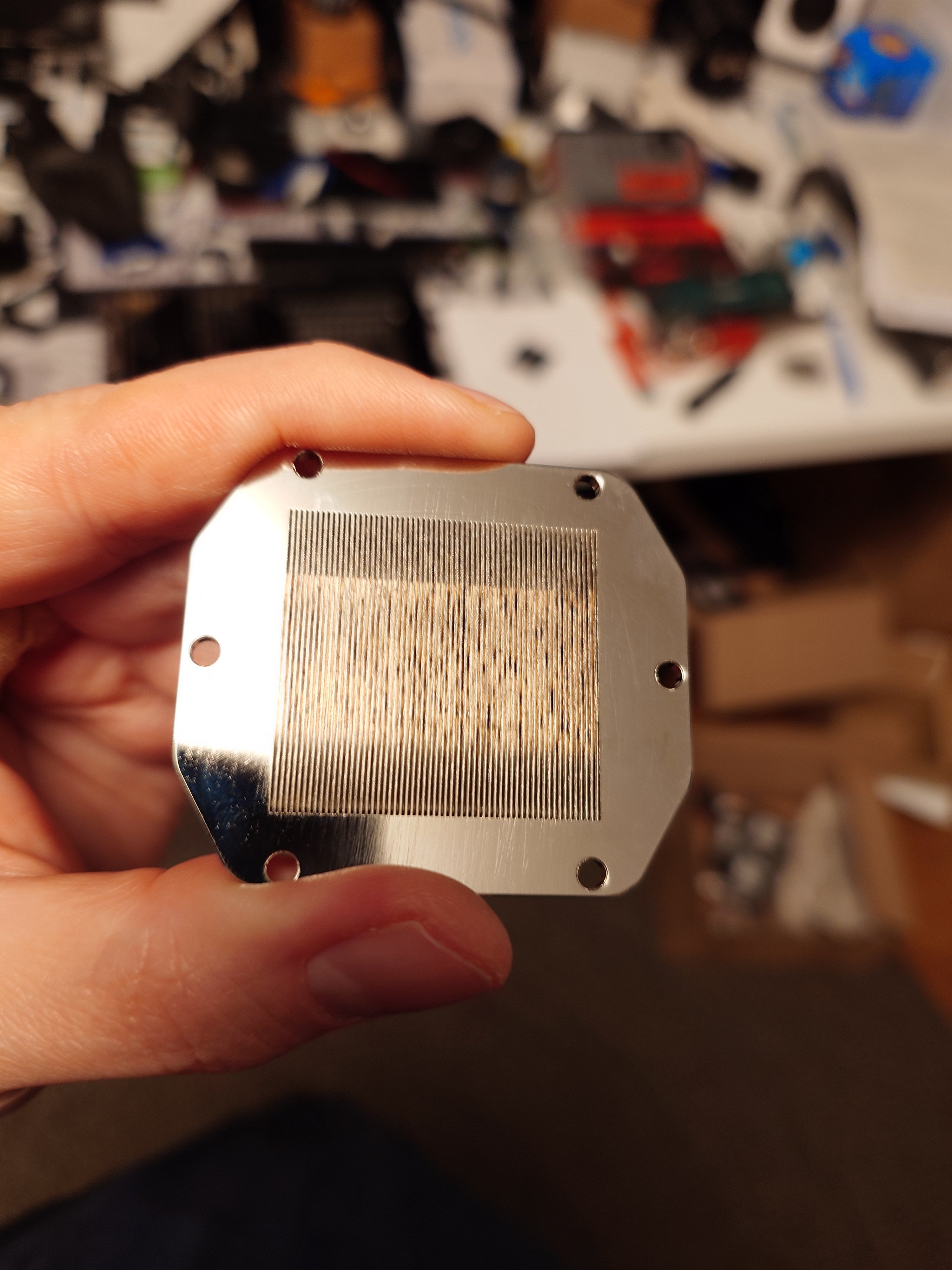

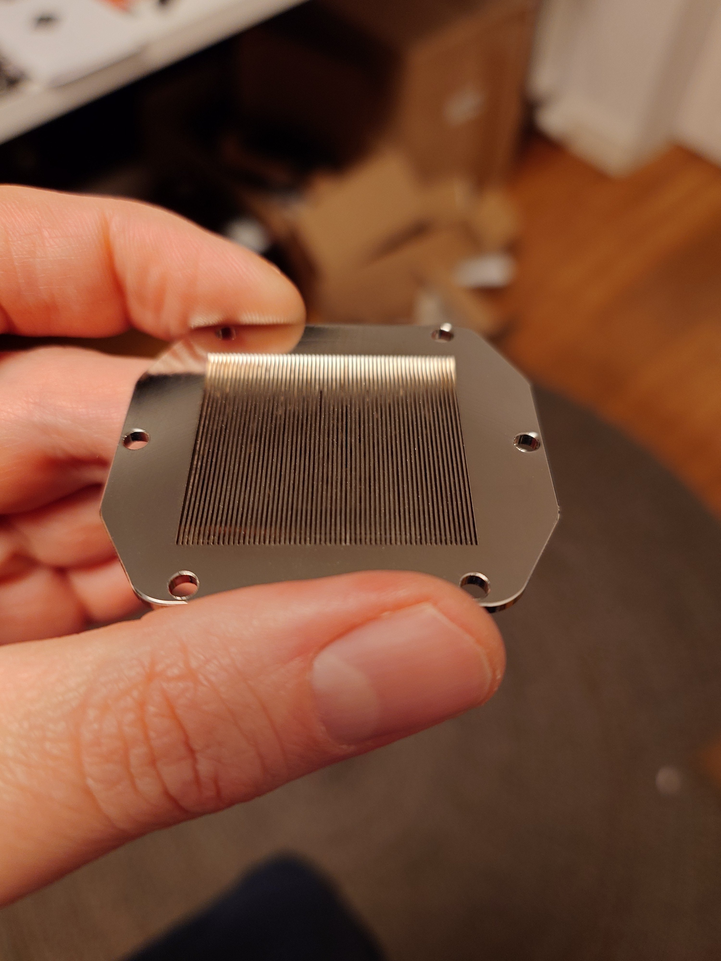

habe Mal wieder eine Frage zum Durchfluss. Hab einen Kumpel geholfen, seine erste Wasserkühlung zusammen zu bauen... Mit Teilen meines alten Loops. War auch alles gut, bei mir getestet, Durchfluss war okay, allerdings war noch kein Mora dran. Bei sich Zuhause hat er dann zusätzlich den Mora angeschlossen und nichts geht. Null Durchfluss. Also kauft der sich den Dual top vom watercool und eine zweite D5. Durchfluss war da, aber mit dem high flow next nicht messbar. Dann hat er Wasser abgelassen und ordentlich Partikel im Wasser gefunden. Obwohl sämtliche Radiatoren gründlich gespült wurde.
Also hat er mir den Rechner gebracht und mich gebeten, das mal zu checken. Hab sämtliche Kühlblöcke auseinander genommen und gereinigt, aber weder in GPU noch im RAM habe ich was gefunden. Beim iceman CPU Kühler bin ich mir nicht sicher. Die Finnen sind wesentlich enger als bei den anderen Kühlblöcken. Anbei ein paar Fotos.
Ich dann das Ding jetzt fast eine Stunde mit destillierten Wasser und einer Zahnbürste bearbeitet. Kann man auf dem Bildern vielleicht nicht so erkennen, aber ich glaube, zwischen den Finnen sind immernoch kleine schwarze Partikel. Vielleicht sieht das aber auch nur so aus? Was denkt ihr? Gibt's noch eine Möglichkeit, den zu reinigen, ohne die Nickelschicht anzugreifen?

Salpetersäure.
Zu dem Zwecke einen bekannten Chemiker fragen oder sein lassen. :)
