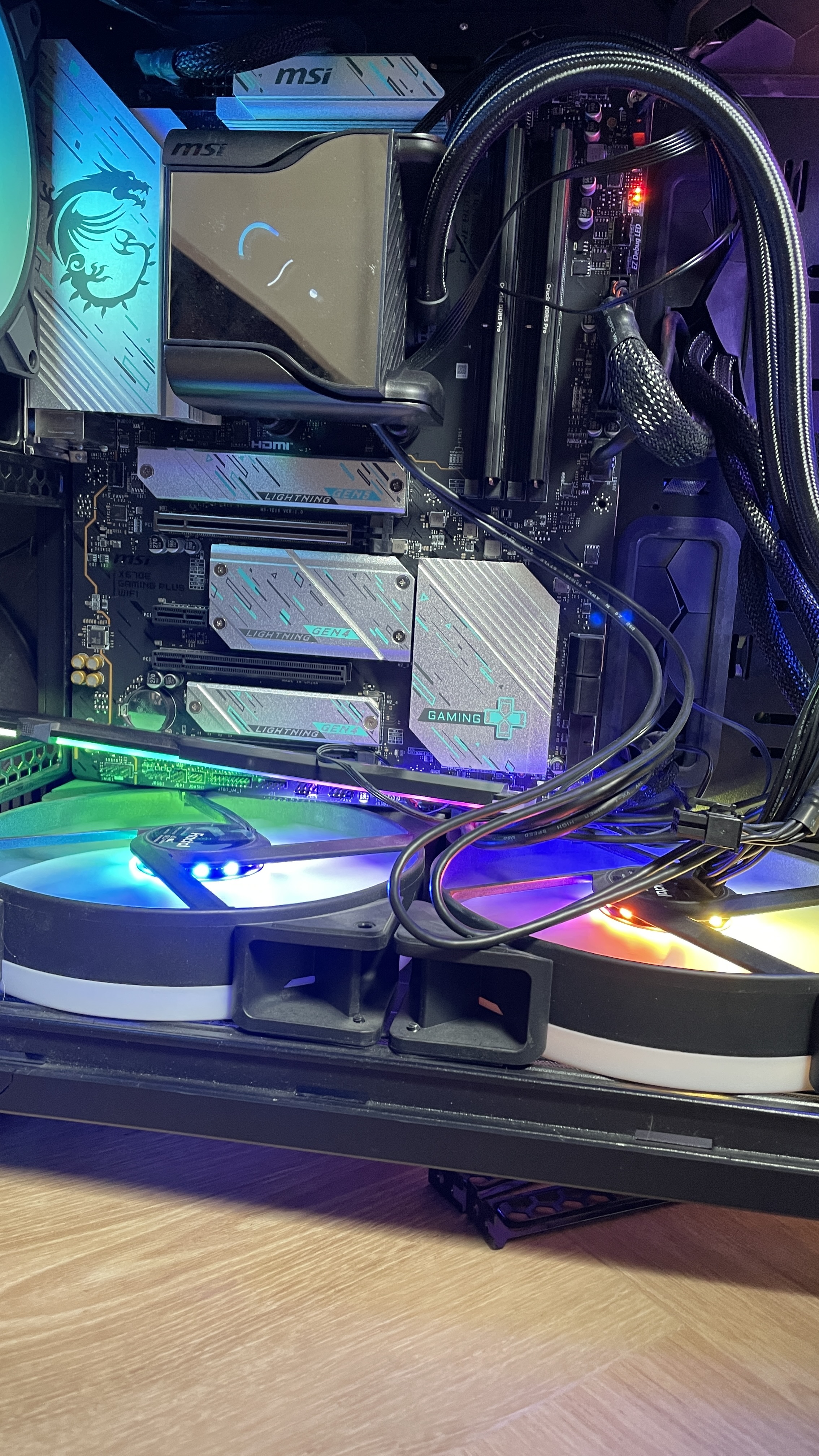

CPU und DRAM LEDs brennen dauerhaft.
Boot ins Bios / in Windows nicht möglich.
Beim Einschalten gehen alle Lüfter an und CPU + DRAM leuchtet.
Die Konfiguration lief bisher schon länger ohne jegliche Probleme.
Problem entstand, als die RTX 4060Ti ausgebaut wurde und dann die RX9070XT eingebaut wurde.
Danach entstand das o.g. Problem.
Weder mit eingebauter GPU (RTX oder RX), noch ohne verbauter GPU tritt der Fehler auf.
CMOS-Reset (Batterie und per Brücke).
Stock BIOS-Version -> ohne Erfolg.
Aktuelle BIOS-Version geflasht -> ohne Erfolg.
RAM-Riegel einzeln versucht, getauscht, sowie jeden Bankplatz ausprobiert -> ohne Erfolg.
Kabelverbindungen geprüft -> steckt alles.
CPU ausgebaut, Kontakte geprüft, wieder eingebaut -> ohne Erfolg.
Jemand noch eine Idee?
Hat das Mainboard oder die CPU nun einen Weg?
Anbei noch ein Bild (aufgrund von Kabelprüfung, verzeiht mir das Kabelmanagement)
Schöne Grüße
Markus

Wurde das Board schon ausgebaut oder warum fehlen da an mehreren Stellen die Befestigungsschrauben?
Würde an deine Stelle das Board samt CPU ausbauen und auf einem Karton versuchen zu starten.
Das Board wurde gerade beim Foto erstellen ausgebaut.
Test auf dem Karton ergab auch keine Veränderungen.
