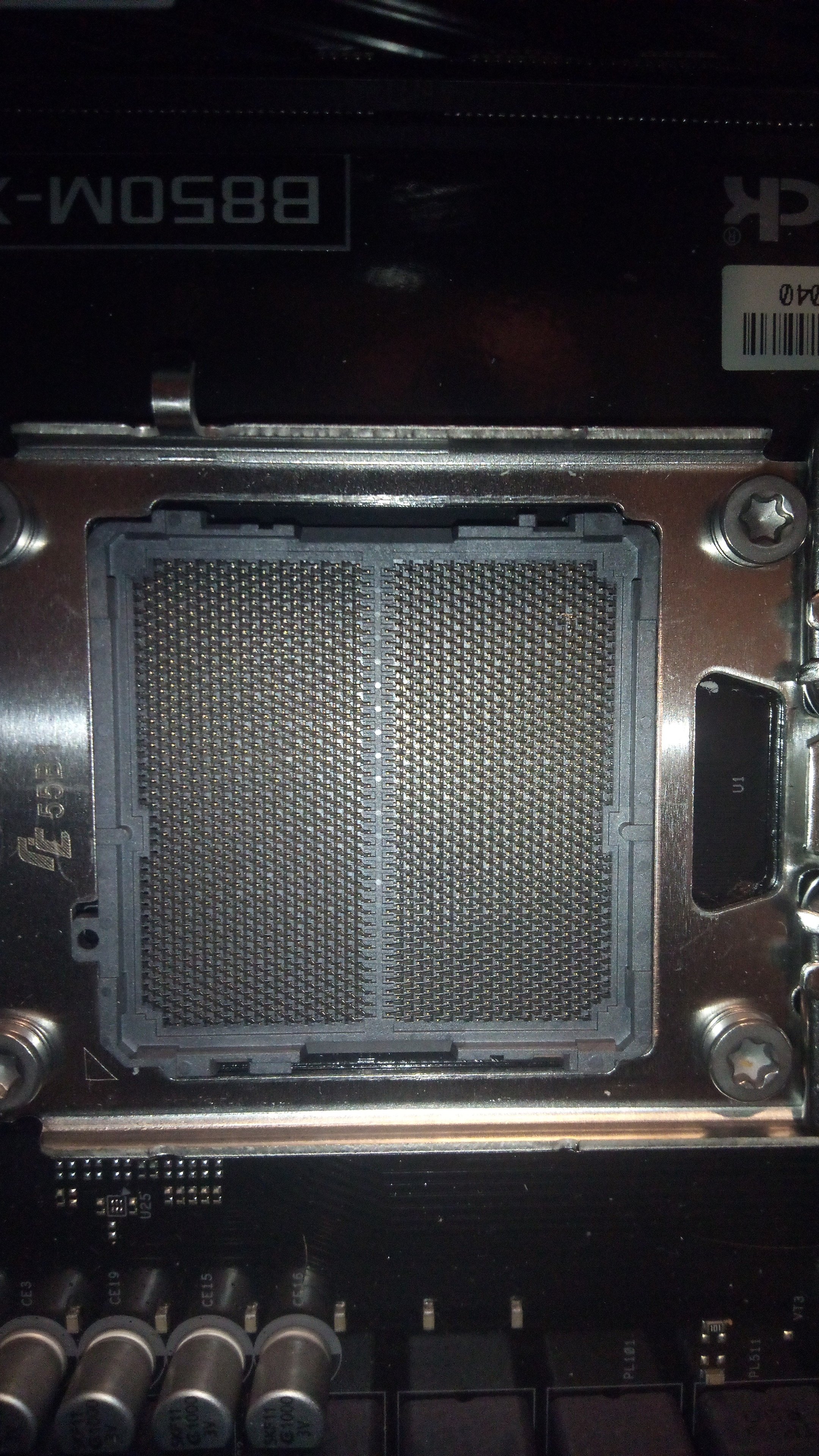

Dram debug Led (orange) und CPU LED (rot) Leuchten
Ram Riegel einzeln in beiden Slots eingesteckt, alle Kabel kontrolliert, BIOS Update versucht zu installieren (funktioniert nicht, led beim USB Anschluss leuchtet durchgehend), CPU Kühler wieder angebaut und womöglich verbogene Pins entdeckt
P.S.: Beachte auch die verschiedenen angepinnten Themen und die
Forensuche. Möglicherweise findest du da bereits die Lösung zu deinem Problem.
Ich glaube das Problem gefunden zu haben, ein Foto vom Sockel habe ich angehängt. Ich weiß nicht ob das schon vorher so war oder mir unerklärlicher Weise beim Einbau passiert ist.
Habe bisher über ein Dutzend PCs zusammen gebaut und war beim Einsetzen der CPU vorsichtig. Habe mehrfach kontrolliert ob ich die CPU auch richtig eingesetzt habe (Dreieck ab Dreieck).
Bevor ich Jetzt aber noch weiter rumprobiere dachte ich vielleicht schaut ja jemand mal drauf. Die Stelle ist rechts oben auf dem Foto.

JA....das sieht nicht gut aus. Denke mal das ein neues MoBo gekauft werden muss! Bei solchen Dingen (wenn sie selbst verursacht wurden) greift kein Garantieanspruch.
Ja, da sind einige verbogen. Sehr schwer, das auf Garantie ersetzt zu bekommen. Versuchen kann man es.
Du kannst immer versuchen, die Pins mit einer Pinzette gerade zu ziehen
Reaktionen: DJMadMax
Wenn ich mir die glänzenden Kontaktpunkte ansehe, scheint einer komplett weggebogen zu sein. Fehlt gänzlich.
Kann schon sein, dass dies die Ursache ist.
Eine Garantieabwicklung dürfte ein Foto vom Sockel erwarten und anschließend eine Retour ablehnen.
Vorsichtig zurück biegen - oder biegen lassen, von jemandem, der es sich zutraut.
Bzw. mit der Spitze einer Nähnadel erst einmal in die richtige Richtung bringen. Für eine Pinzette hat man da in der Regel keinen Platz im LGA-Sockel.
Orientieren kann man sich an den diagonalen Linien, die die Pins stets zueinander bilden müssen.

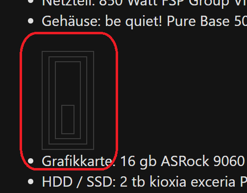

Aber eine Frage habe ich noch an @Bla85:
WTF ist da passiert?! :D
mit whiteboard markern kann man auch ganz gut 2-3 Pins anmalen und die CPU aufsetzen, um zu schauen, ob die Kontakte an der korrekten stelle sind. Hinterher einfach mit etwas isoprop reinigen
fand ich auch cool. Tabellelelele

Habe über mein Smartphone geschrieben und beim reinkopieren von PC Teilen hat's mir das schöne Kästchen mit reinkopiert. Habe es nicht mehr weg bekommen.
Danke für die Tipps, Ich werde die Tage schauen ob ich es hinbekomme.
