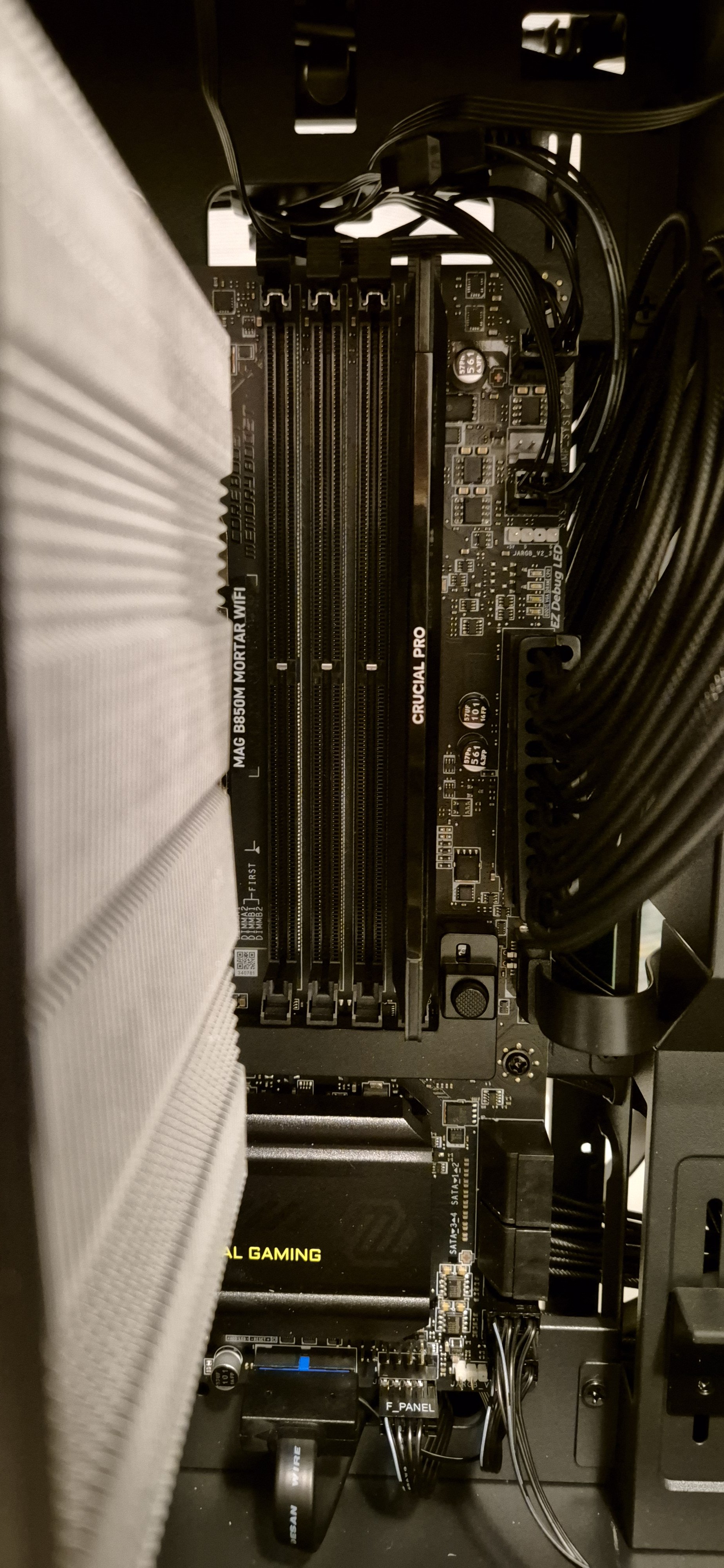

So sieht es aktuell aus:

QVL sind keine Kompatibilitätslisten sondern Vom-Hersteller-getestet

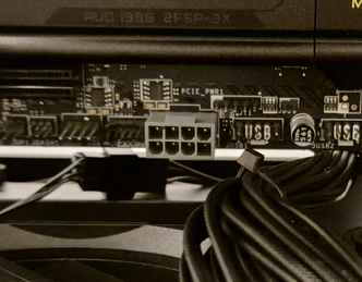

Mach mal den PCIe-Stecker auf dem Mainboard unten Mitte noch rein und den RAM in A2.
Reaktionen: Volvo480, KEV24in_Janßen und Skysurfa

Die waren in A2 und B2 - hab nun nur eben beide Einzeln Riegel mit jeder Position getestet und da dann das Bild gemacht.

Du meinst den Anschluss an Netzteil? Wenn das die Ursache wäre, wäre doof - das Netzteil hat nur 3 6+2 PCIe Stecker - die die Graka braucht.

Hiho, du kannst auch gern mal Den Unteren Stromanschluss /PCIE) auf deinem Board noch anschließen :)
Sollte zwar im Grunde Optional sein, aber man weis ja nie ;)
Des weiteren, kann glaube ich der USB Front Connector noch ein Stück weiter rein, da schaut mit zu viel Blau raus ;)

Front Connector: Stimme ich dir zu, sieht komisch aus - aber gerade probiert - geht definitiv nicht weiter rein.

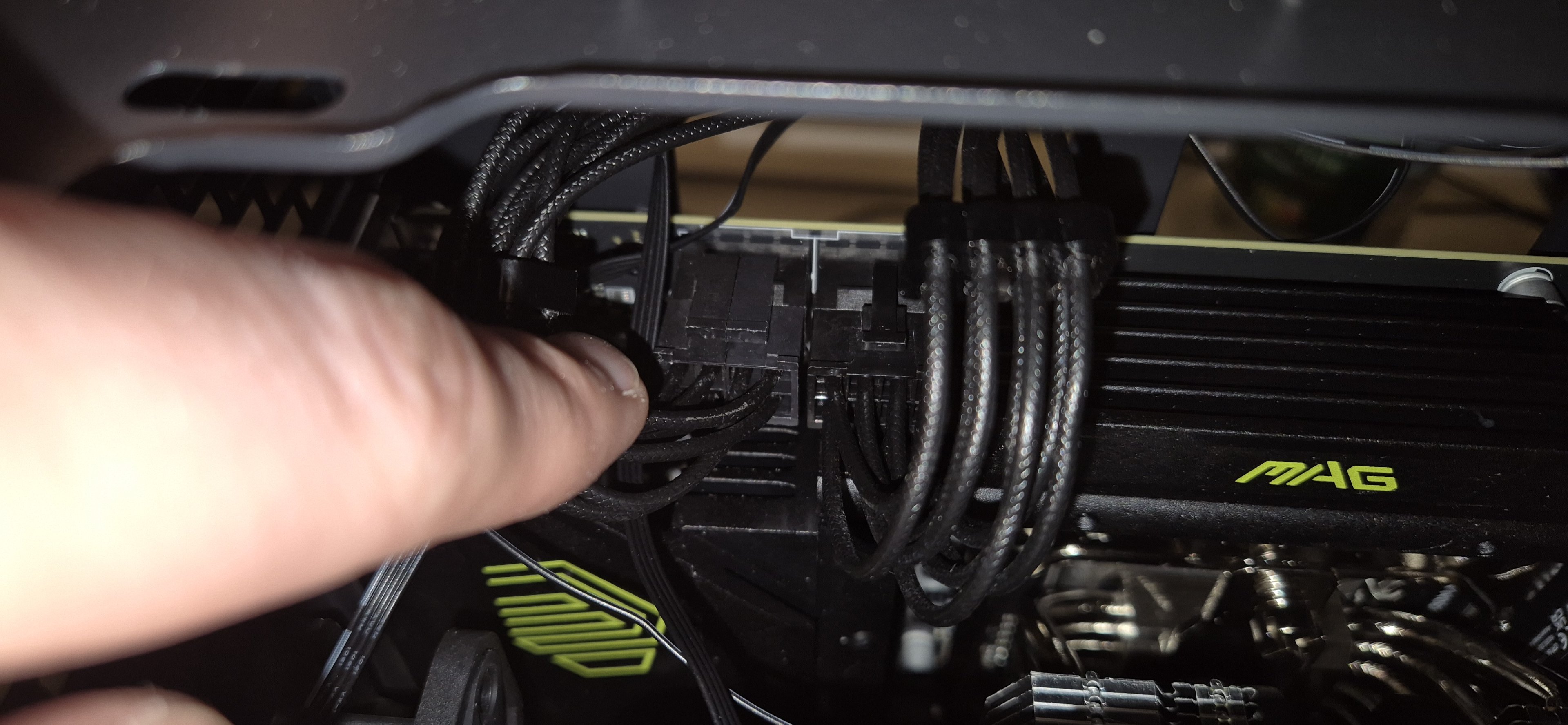

Wurde zwar schon gesagt, aber hier sollte vom Netzteil ein Kabel dran...
Reaktionen: F4T4L1TYftw und 2oo2tii
