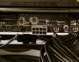

Wieso sagst das eigentlich Jeder?Zeitfresser schrieb:Wurde zwar schon gesagt, aber hier sollte vom Netzteil ein Kabel dran...Anhang anzeigen 1718234
Wisst ihr überhaupt wofür der Stecker da ist?
Zeitfresser schrieb:aber hier sollte vom Netzteil ein Kabel dran...
TorenAltair schrieb:Mach mal den PCIe-Stecker auf dem Mainboard unten Mitte noch rein

Das ganze soll die GPU unterstützen und der PCIe kann dann afaik um die 160 Watt anstatt 75 Watt liefern. Da hat aber nix mit CPU und RAM Problemen zu tun.VDC schrieb:Das Teil heisst ja nicht umsonst PCIE_PWR1. Wenn ihr eine Quelle habt, dass der nötig ist, gerne, aber so ist das Bullshit.
Azghul0815 schrieb:Das ganze soll die GPU unterstützen
Pro Port darf er trotzdem nicht mehr als 75W liefern, nur halt über alle Ports geht mehr.Azghul0815 schrieb:PCIe kann dann afaik um die 160 Watt anstatt 75 Watt liefern.

Nein, da kann in Ausnahmefällen, falls man viele Sachen vom PCIE hat bzw. gab es da was mit USB-4 oder so. Aber ist nicht für den normalen Betrieb nötig. Das Teil heisst ja nicht umsonst PCIE_PWR1. Wenn ihr eine Quelle habt, dass der nötig ist, gerne, aber so ist das Bullshit.

Nötig schrieb ich nicht. Aber wenn schon (außer Tischaufbau) alles durch ist, ist es zumindest einen Versuch wert.VDC schrieb:Wenn ihr eine Quelle habt, dass der nötig ist

Frag die MSI Entwickler 😜VDC schrieb:Also ja bei vielen kleinen PCIe Karten, aber für die 08/15 Gaming-GPU komplett uninterssant

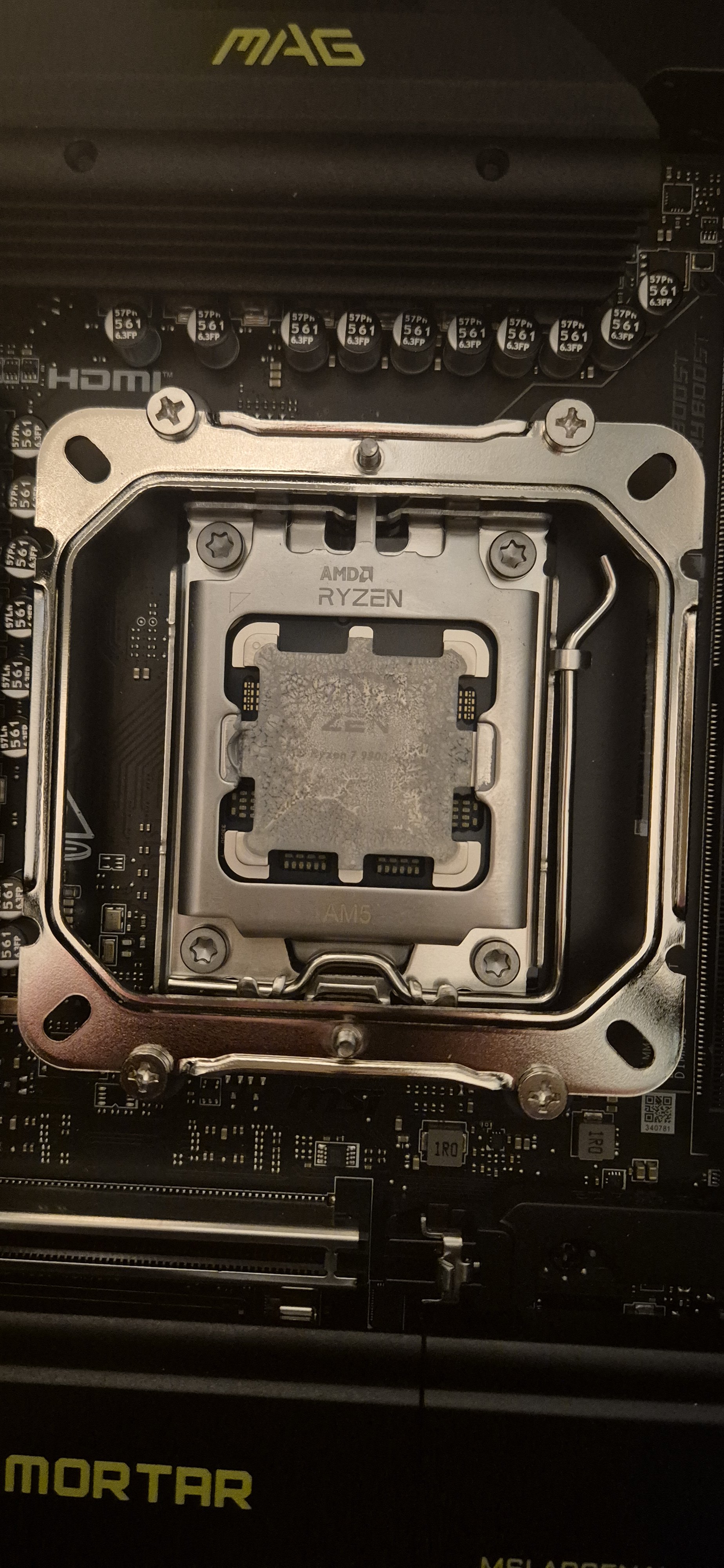

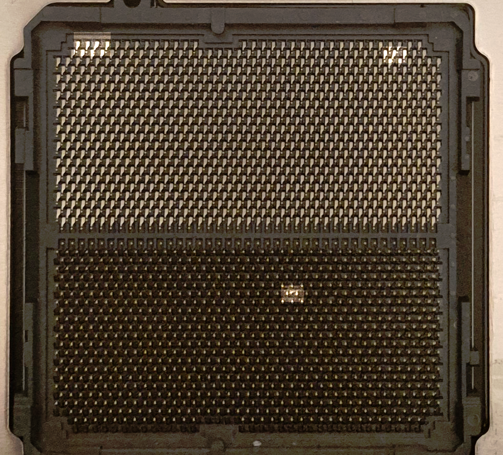

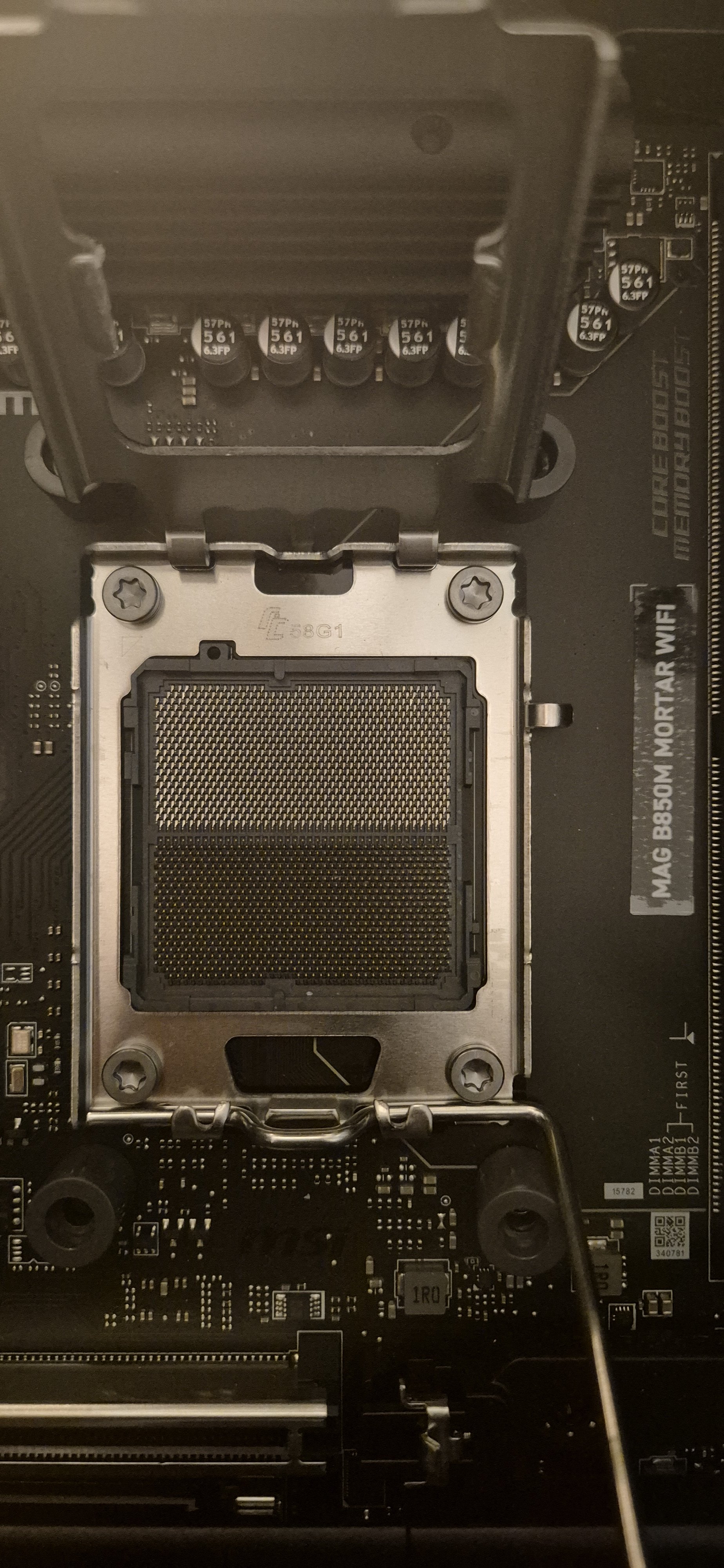

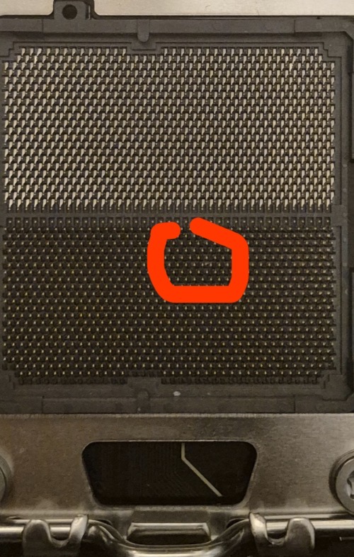

Würde ich mal machen und dabei auch mal evtl. ein Foto vom Sockel machen, dass da auch keine Pins krumm sind.2oo2tii schrieb:Außer die CPU komplett zu lösen habe

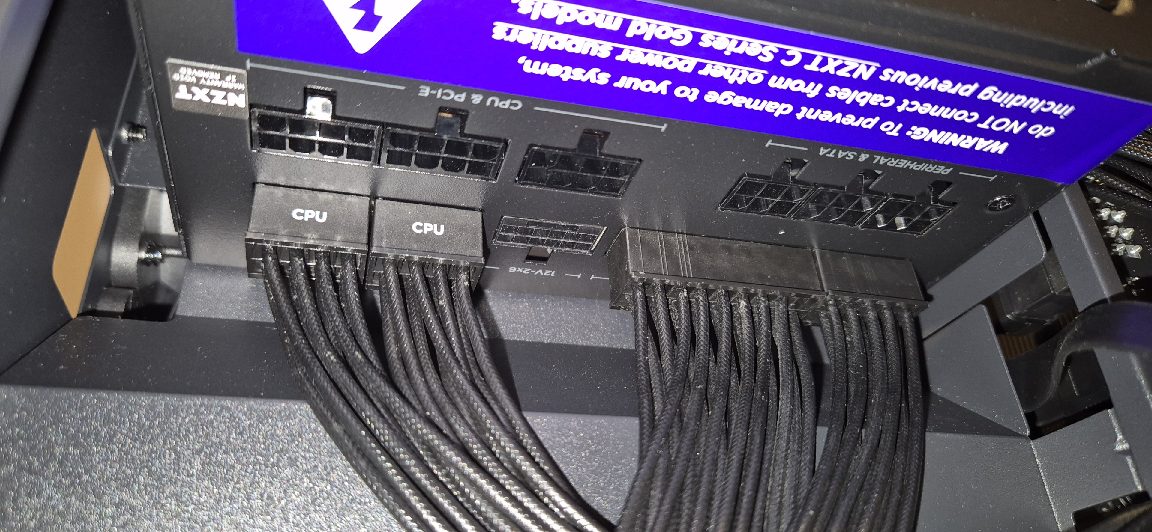

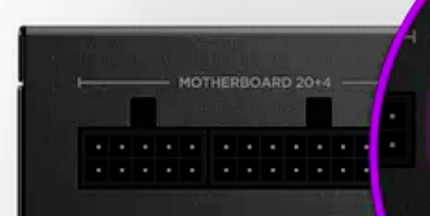

Motorrad schrieb:Hast du am Netzteil auch beide Teile des geteilten Haupt ATX- Kabels eingesteckt?
Anhang anzeigen 1718280 Anhang anzeigen 1718281
(hier links im Bild der geteilte Kabelbaum!)

2oo2tii schrieb:da scheinen mir oben links zwei Pins krumm und oben rechts einer
2oo2tii schrieb:Ja - PCIe Stecker für
2oo2tii schrieb:Hab gerade gesehen, dass ich B-Ware bei Galaxus gekauft habe

Ja, die Grafikkarte hing an den 3 PCIe Steckern, die im Bild ausgesteckt sind.Motorrad schrieb:Ja, das sehe ich auch.
Also die Grafikkarte hast du an den PCIe- Buchsen angeschlossen?
Habs reklamiert. Die CPU habe ich jedenfalls enorm vorsichtig eingesetzt, weil ich mich daran erinnert hatte, dass das empfindlich ist.Perdakles schrieb:Ich habe bei Galaxus vor einigen Jahren die gleiche Erfahrung mit einem B-Ware Board gemacht. Super Preis, lief aber einfach nicht. Ich habe es zurückgeschickt und ein baugleiches neues Board gekauft. Lief dann bis zum Verkauf reibungslos. B-Ware von Galaxus kommt mir nicht mehr ins Haus...
