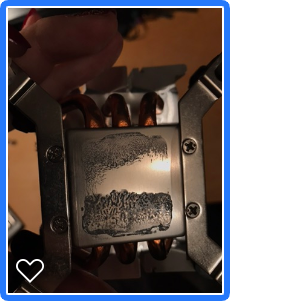

Seit ein paar Tagen ist die Situation vom Sommer Dauerzustand (und dieses Mal ist mir dann auch das EZ Debug Led aufgefallen, das bei CPU geleuchtet hat). Also wieder aufgemacht, dieses Mal stehend und nicht liegend, da sehe ich, dass der Kühler sich an einer Ecke etwas gelöst hat.
Die obere Hälfte der Wärmeleitpaste war eingetrocknet und ich frage mich, ob ich überhaupt genügend verwendet habe? Long Story short: Kann ich noch Hoffnung haben, dass mein CPU das überlebt hat?

Ok, vielen Dank schon mal, ich kenn mich leider nicht soo gut aus. Deshalb vielleicht noch zwei etwas dumme Fragen, sollte das funktionieren muss ich den manuell wieder hochtakten oder macht der das auch automatisch? Und bezüglich der WLP, könnt ihr mir anhand von meinem Bild oben sagen, ob die freie Stelle normal ist oder ob ich die zu dünn aufgetragen habe? :confused_alt:
Also "normal" würde ich das nicht bezeichnen. Da kommt der Einwand von @Baya zum tragen...wenn du einen kleinen Klecks in die Mitte des Prozessors platzierst, wird sich die WLP auf Grund des Anpressdrucks entsprechend selbst verteilen.
@cassjoo Im "Optimalfall" sind CPU und Kühlerboden komplett gerade. Wie 2 Blatt Papier übereinander. Dann würde es gar keine Wärmeleitpaste brauchen.
Aber in der Realität sind die Oberflächen meist leicht uneben. Manchmal sogar stark gebogen, sodass man es sehen / fühlen kann. Also bildet sich ein Zwischenraum zwischen CPU und Kühler und diesen Luftspalt soll die Paste ausfüllen.
Dein Bild sieht so aus, als wenn deine CPU einen kleinen Buckel in der Mitte hat. In der Mitte berühren sich CPU und Kühlerboden direkt und die Wärmeleitpaste füllt dann Rest außenrum aus. (Das passiert voll automatisch durch den Anpressdruck). Also vollkommen normal.
Reaktionen: areiland
anhand dem bild oben, nun, in der mitte siehts viel zu sauber aus, als wäre da überhaupt keine paste gewesen. das ist natürlich der schlechteste fall, da in der mitte der viel kleinere cpu-die sitzt und da die wärme entsteht.
@robertsonson Nein, keine Paste wäre perfekt! Direkte Wärmeübertragung zwischen IHS und Kühler.
Aber so perfekt gerade Oberflächen gibt's in der Realität halt nicht - vielleicht kriegt man das hin, wenn man es selbst abschleift. Aber auch das halte ich nicht für realistisch. Da wird ein Hauch von WLP immer noch helfen.
In seinem Fall hat er einen konvexen IHS oder Kühlerboden oder beides. Ist natürlich nicht optimal, aber auch kein Weltuntergang, solang man keine OC Rekorde sammeln will.
du sagst es selbst, es gibt in dem bereich keine perfekten oberflächen, deshalb sollte gerade in der mitte paste sein. die mikro-unebenheiten, die die paste ausgleichen soll, sind noch viel kleiner als die rundung der ggf. konvexen auflagefläche der beiden komponenten.

Der Spalt in der Mitte zeugt von zu wenig WLP, eindeutig. Bzw. Schlecht verteilt. Mach mal neue drauf, dann hat sichs bestimmt erledigt.
