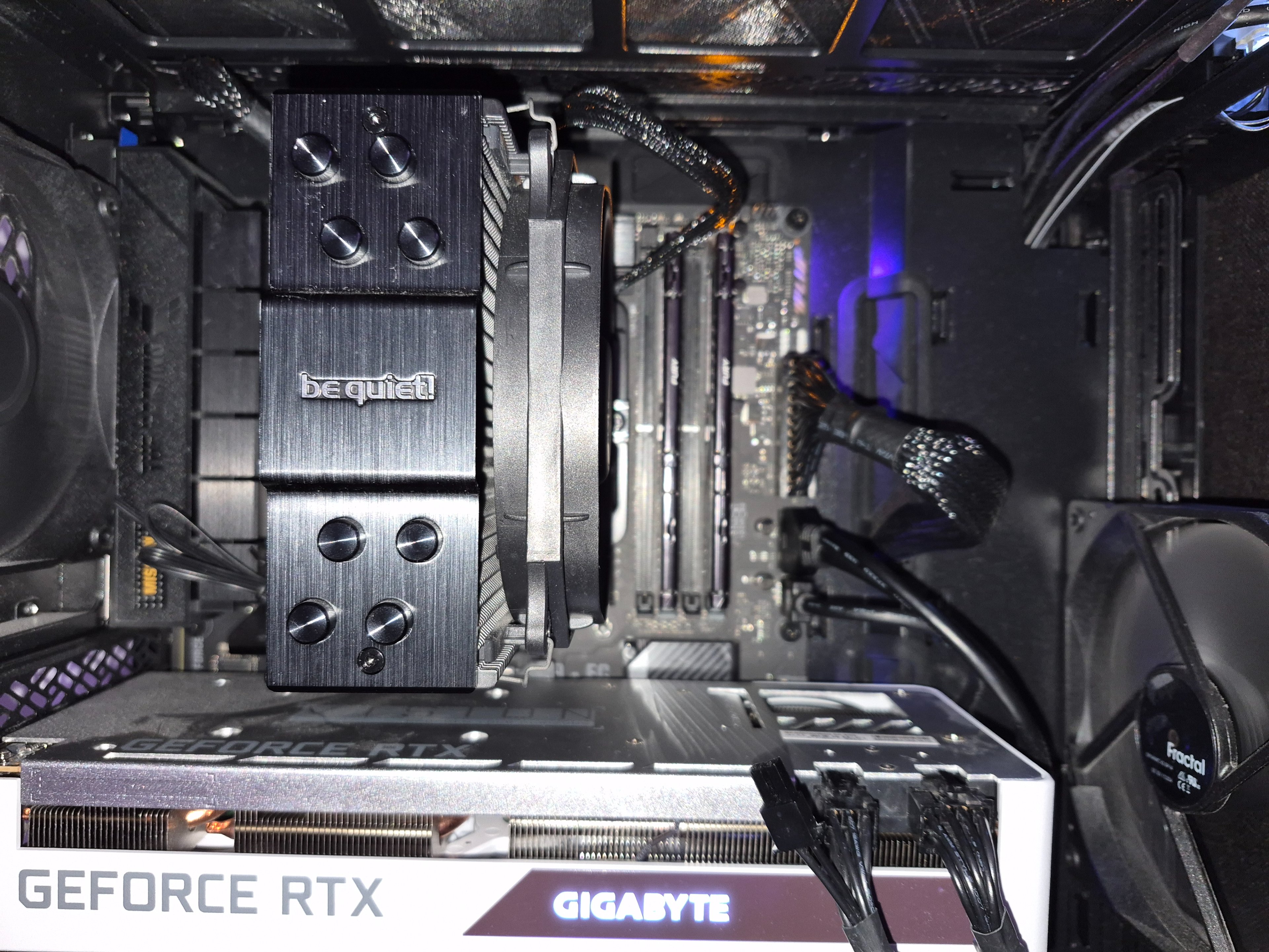

Nach langer Zeit wollte ich eine frische Wärmeleitpaste auf die CPU auftragen. Vorher mit einem Reinigungsset bei CPU und Kühler die alte Wärmeleitpaste entfernt. Neue Wärmeleitpaste drauf und Kühler wieder montiert. Bei der Reinigung habe ich dabei fie CPU raus genommen. Ich weiß jetzt nicht, ob ich bei dieser Aktion an der CPU was beschädigt habe. Beim Neustart erkannte er keinen RAM. Habe dann nur eine installiert und er erkennt diese. Komme ins BIOS und beim verlassen bootet er nicht. Konnte dann irgendwie über BIOS doch windows booten. Habe dann den 2 ram installiert, aber die LED Leuchte im MB leuchtet von rot auf Orange er versuchte 3-4 mal, dann bleibt es beim Orange. Ich habe die Befürchtung das ich was kaputt gemacht habe.

Fotos vom Innenleben des PC in dem man die Ram sehen kann. Danke

zieh die CPU wieder ab und prüfe, ob du einen PIN verbogen hast. Hast du auch mal die beiden anderen RAM Bänke ausprobiert?
Reaktionen: herrStreusalz, NerdmitHerz, -=:Cpt.Nemo:=- und 3 andere
Wärmeleitpaste in den Sockel gekommen? CPU nochmal ausbauen und Sockel kontrollieren.
Reaktionen: herrStreusalz, wagga, KEV24in_Janßen und eine weitere Person
