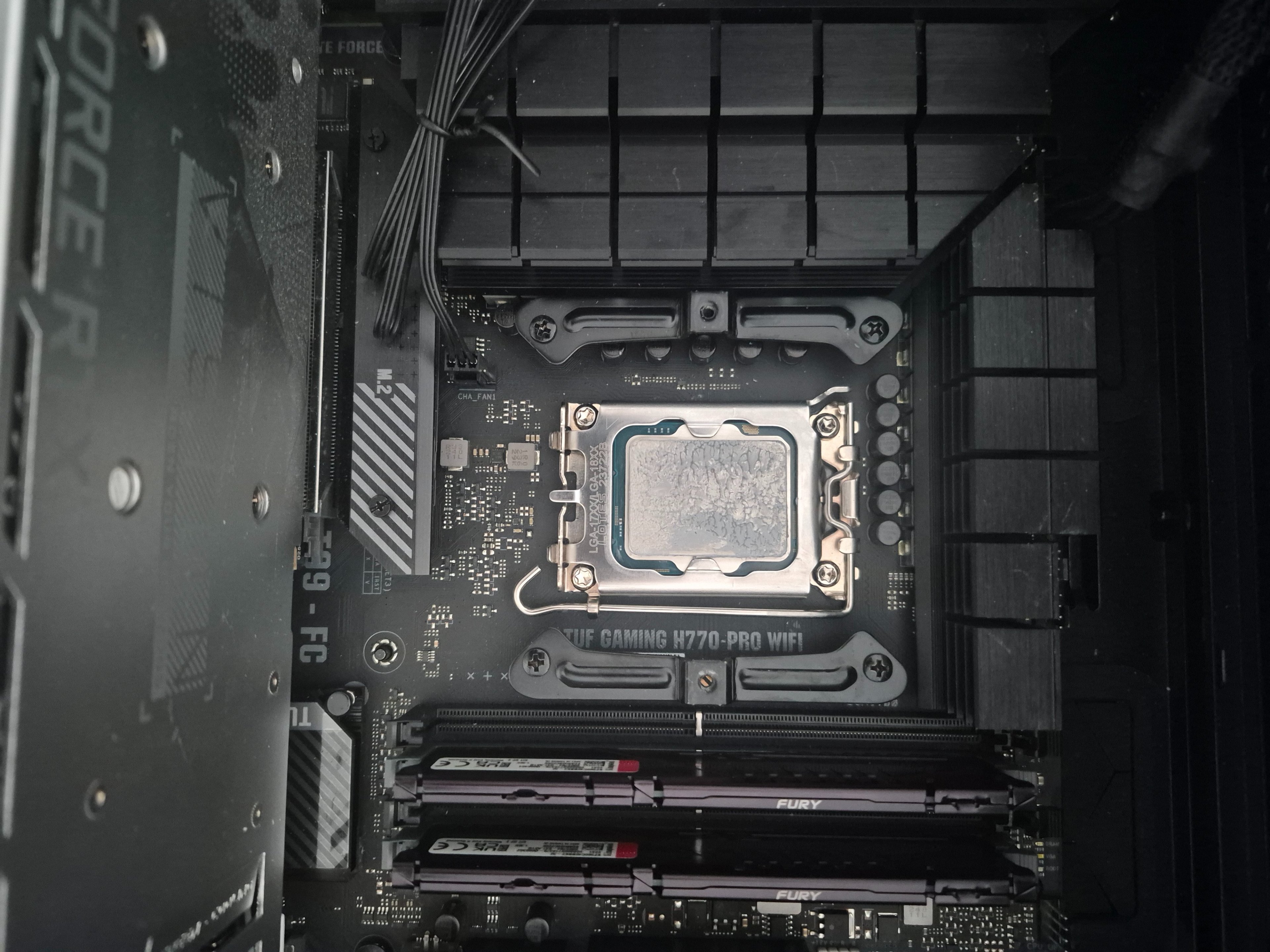

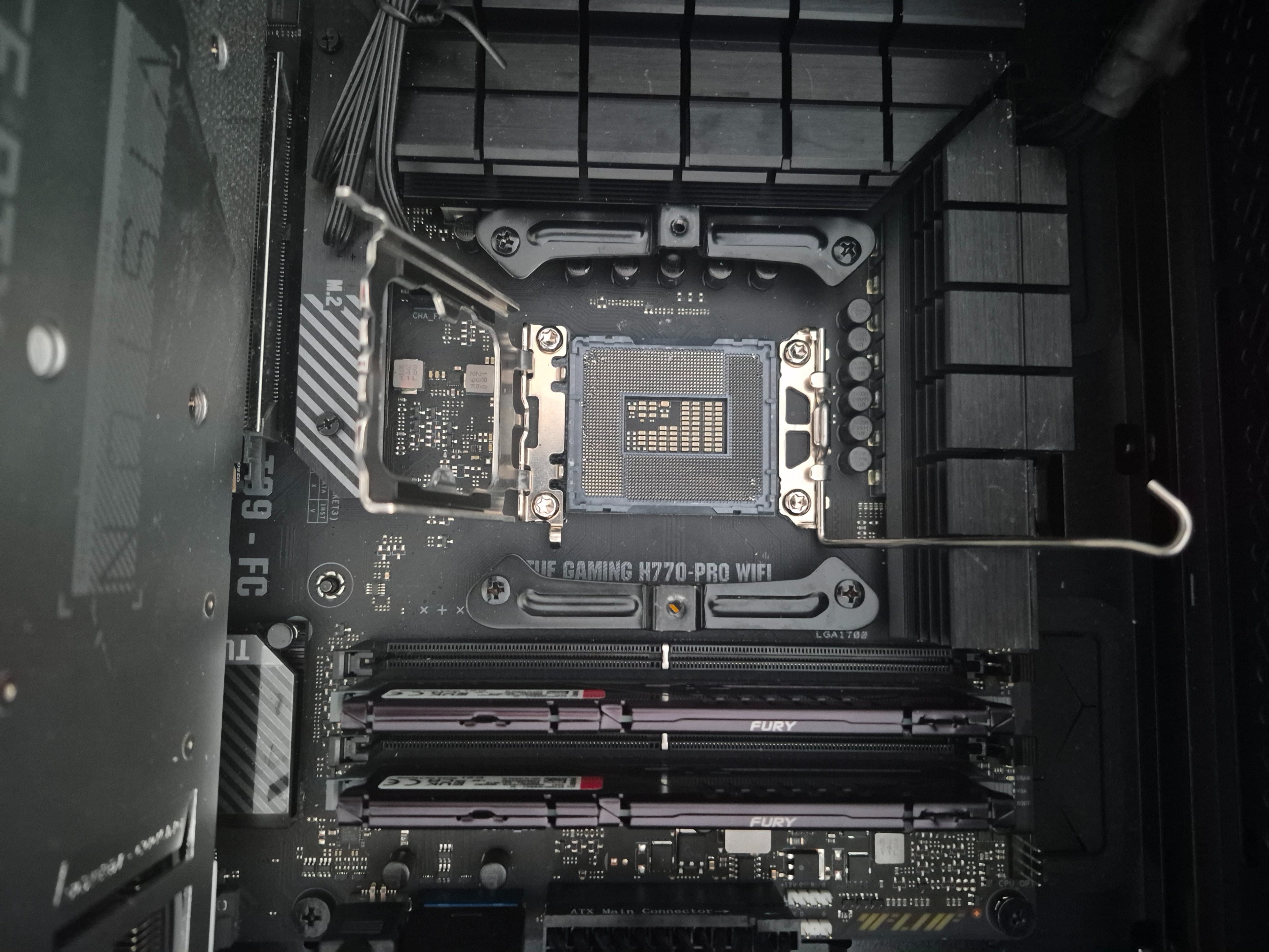

CPU erkennt Arbeitsspeicher nicht

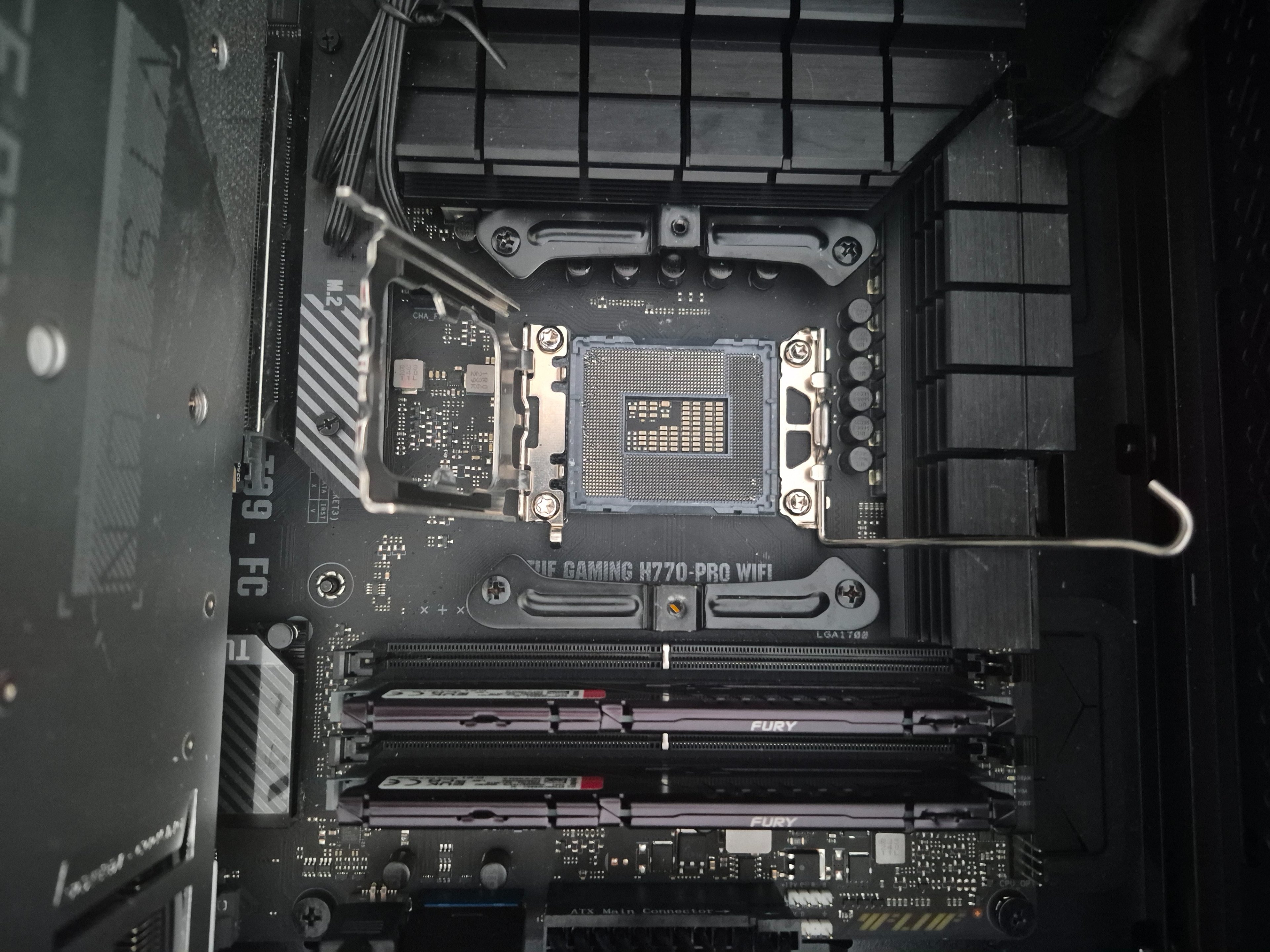

dann musst du mal die CPU ausbauen und die PINs ab fotografieren und wir schauen mal, ob sich da was verbogen hat

Die Pins sind im Sockel, also den bitte auch fotografieren.

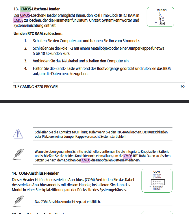

Hast du ein BIOS-Profil gespeichert, das du wieder laden kannst? Ansonsten die Settings manuell wieder einrichten. Ich denke, da ist nur was verstellt.

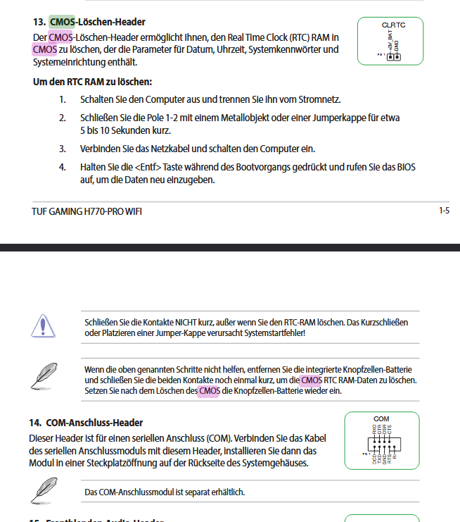

Ich würde mit einem CMOS-Reset,wie in der Anleitung deines Mutterbrett's beschrieben,anfangen!!Ich hatte mal einen ähnlichen Fall,und habe mir durch eine Einbau-Ausbau Orgie das Mutterbrett geschrottet!
Ich hatte über BIOS den boot Vorgang gezwungen. Hat auch funktioniert, aber, wenn ich neu starten betätigte kommt nix. Also kein Neustart.
Wie funktioniert dieses reset?

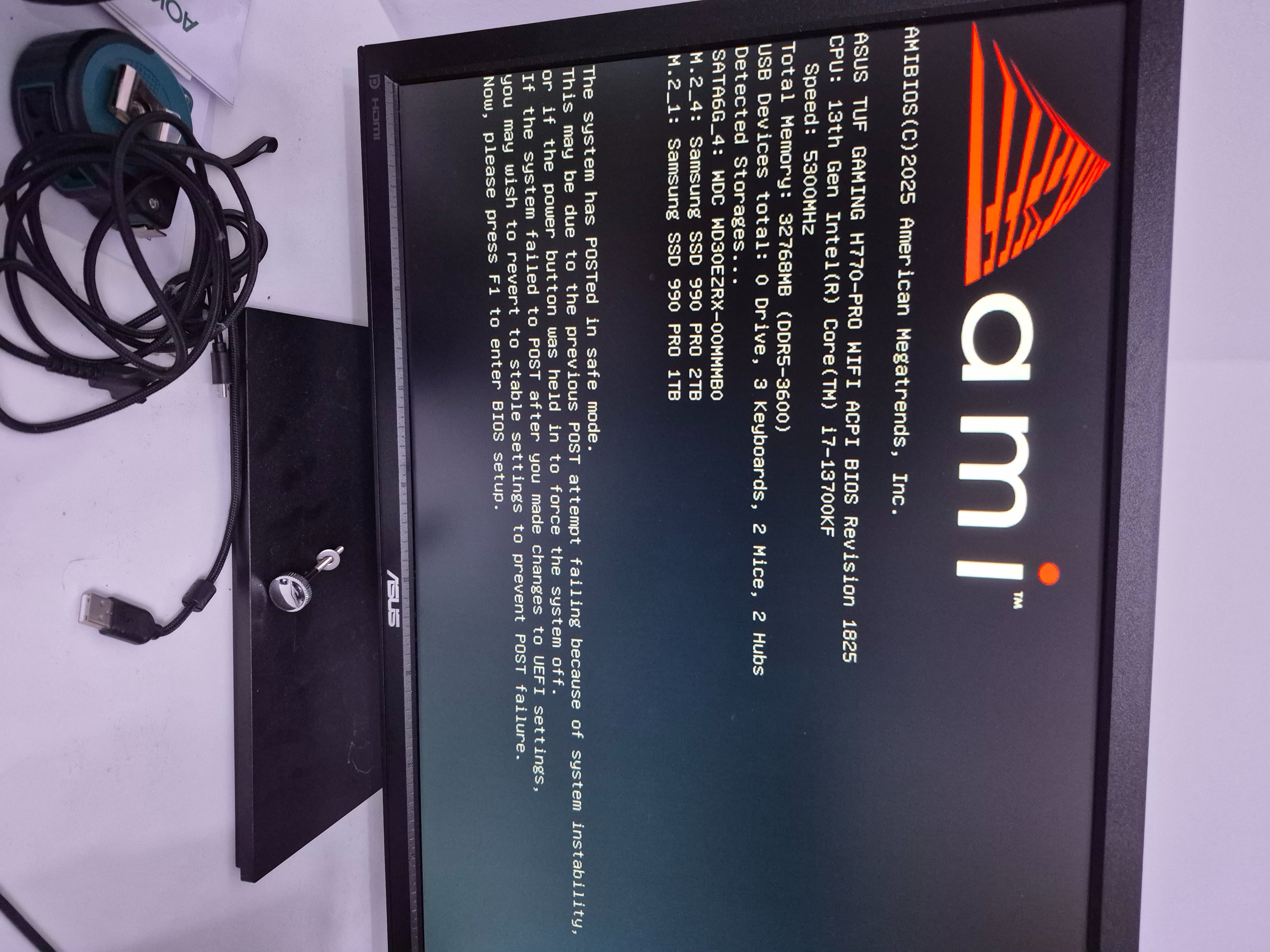

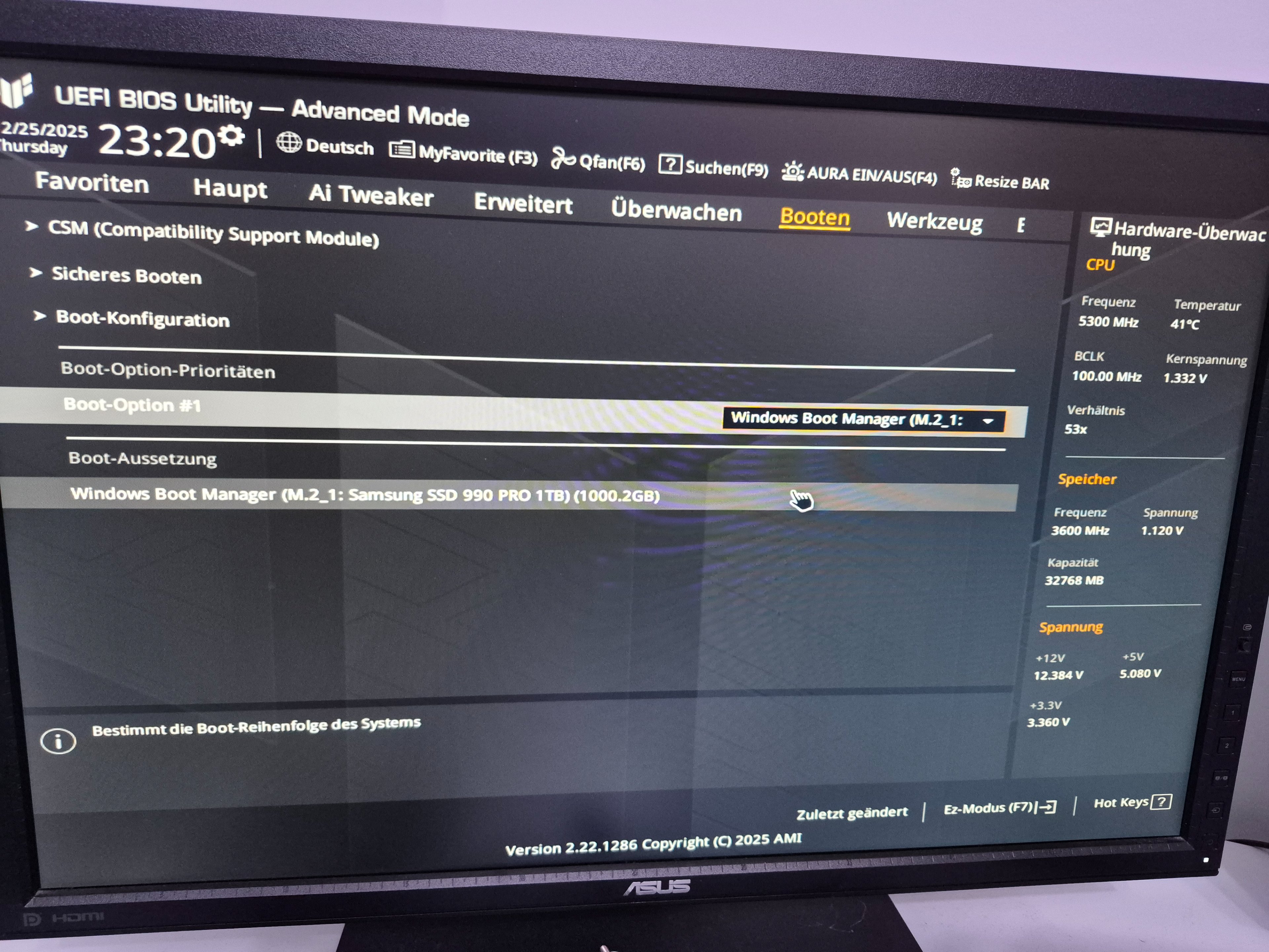

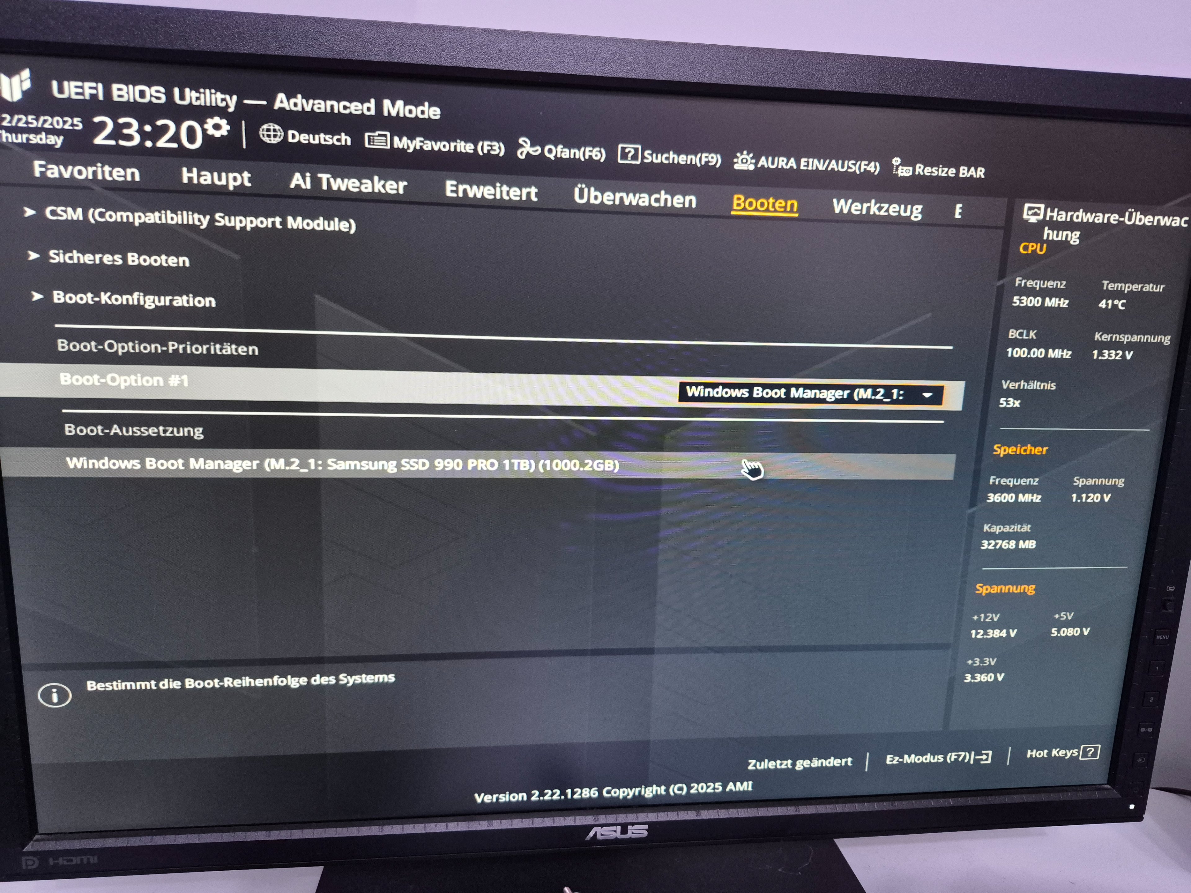

Klingt als wäre die Bootreihenfolge im Bios nicht korrekt?
Kannst du mal ins Bios und im Reiter Boot ein Foto machen?

CMos Reset im Handbuch Seite 1-5
Reaktionen: Manou
Anbei die Bilder

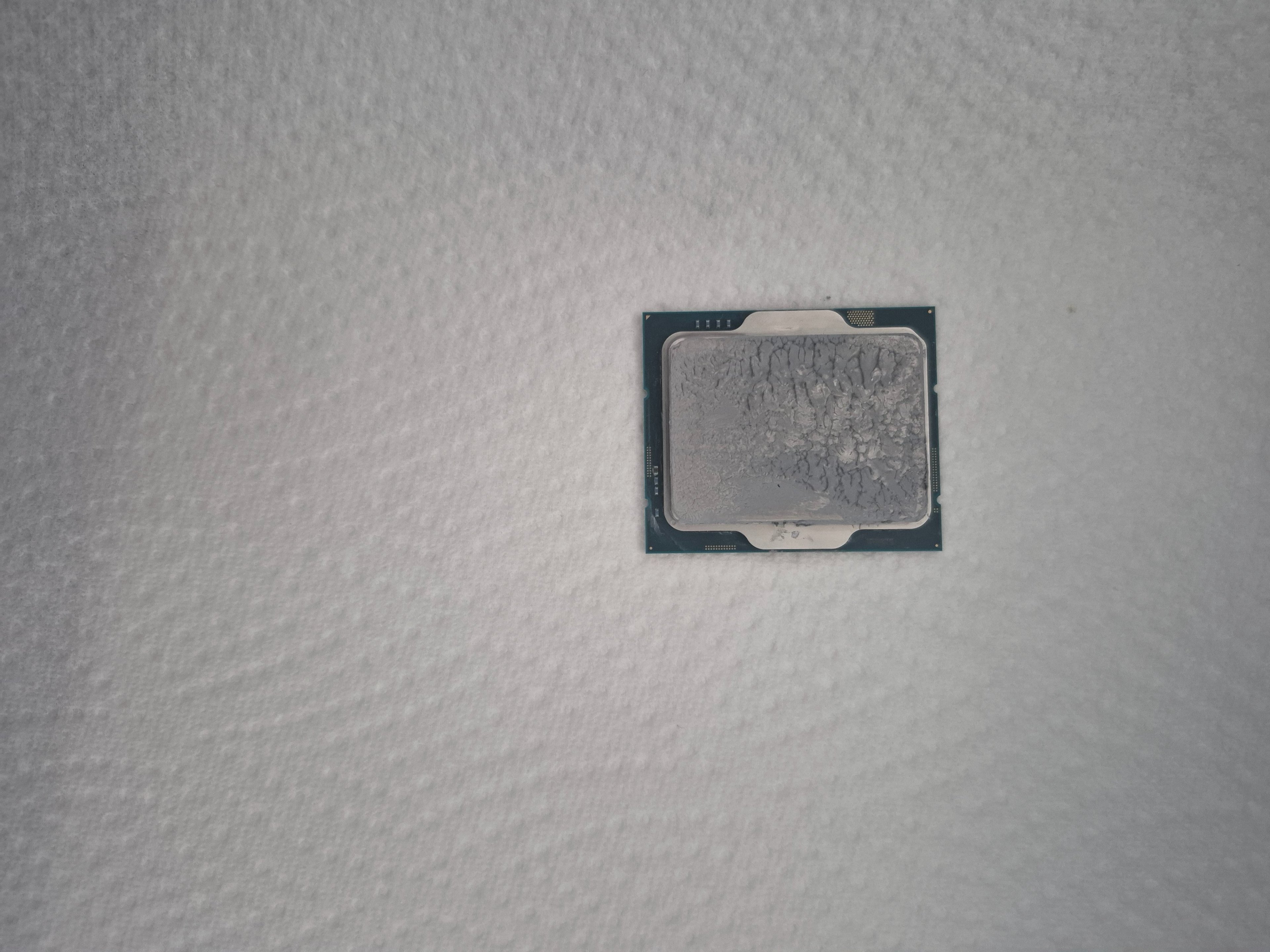

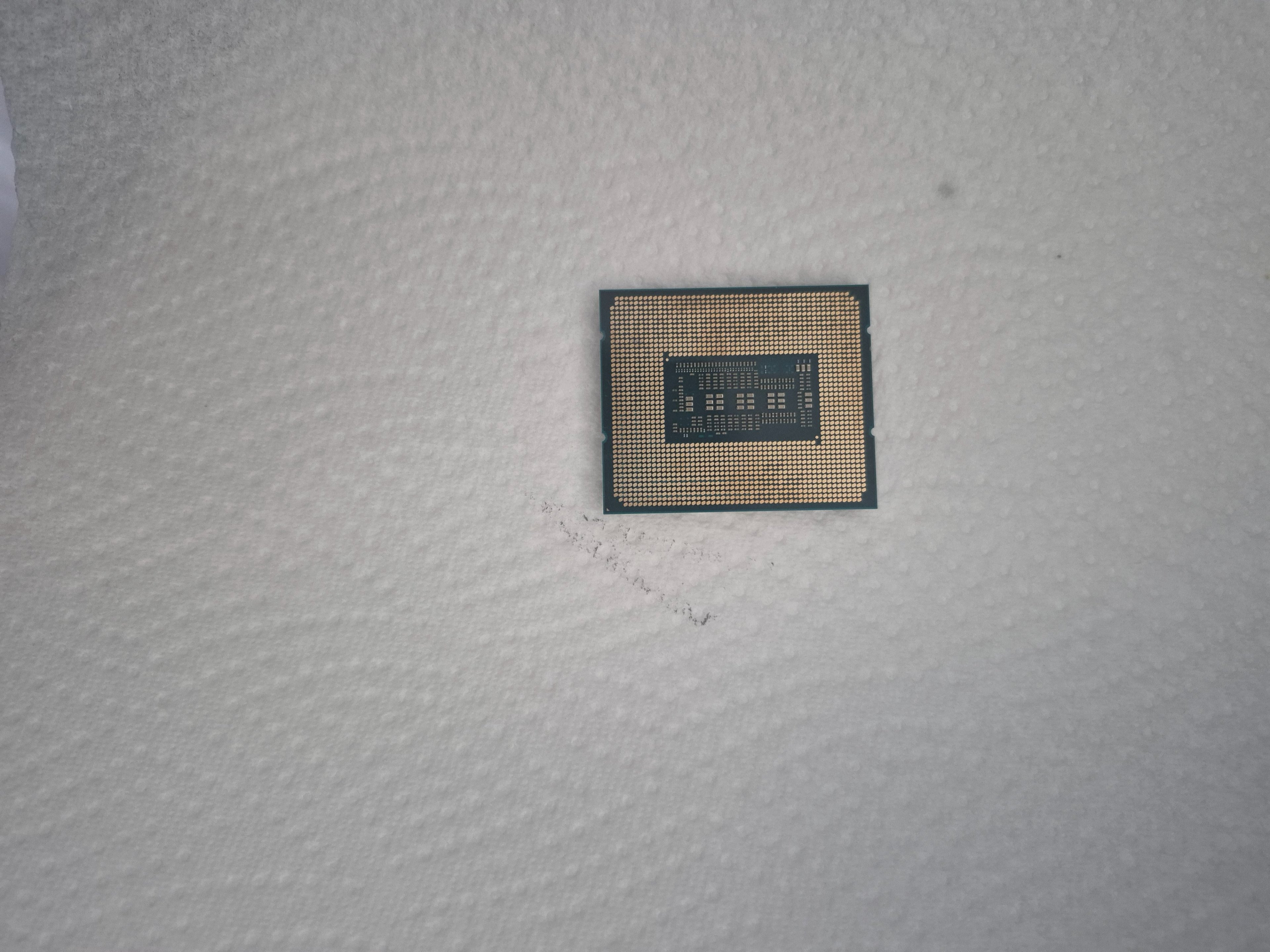

fehlt nur noch n Bild von der Untrerseite der CPU und deren auflageflaeche aufm Brett...
Reaktionen: JumpingCat

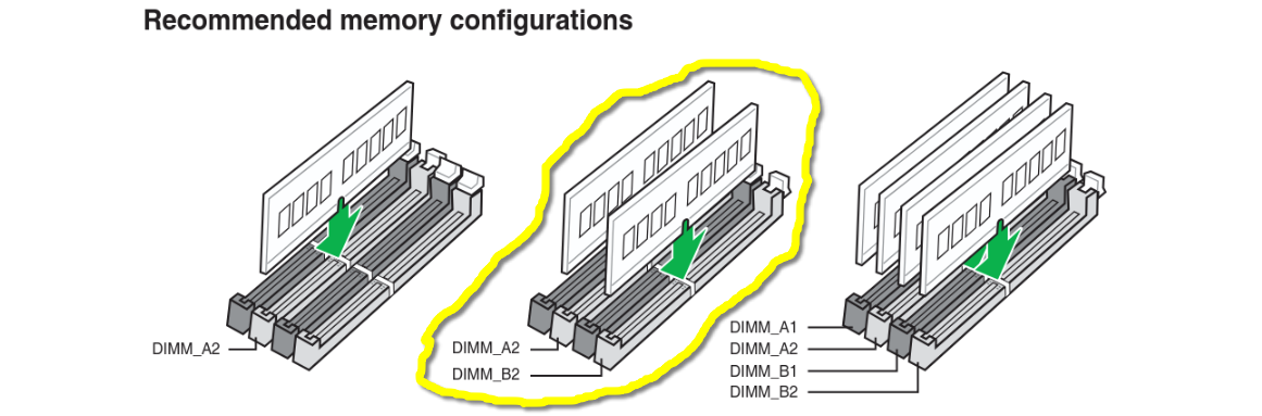

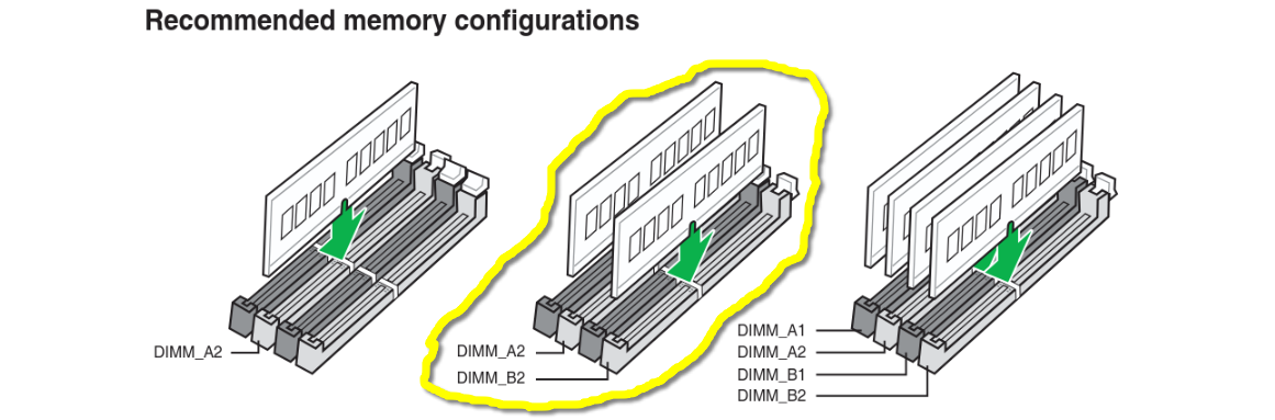

Eigentlich ist das falsch, also nicht, was du geschrieben hast. Es hat sich doch eher eingebürgert, dass es A2 und B2 ist. Bei Intel, wie auch bei AMD. Zwei Module = A2 +B2
Reaktionen: Manou und Akula
Hallo meine lieben Helfer.

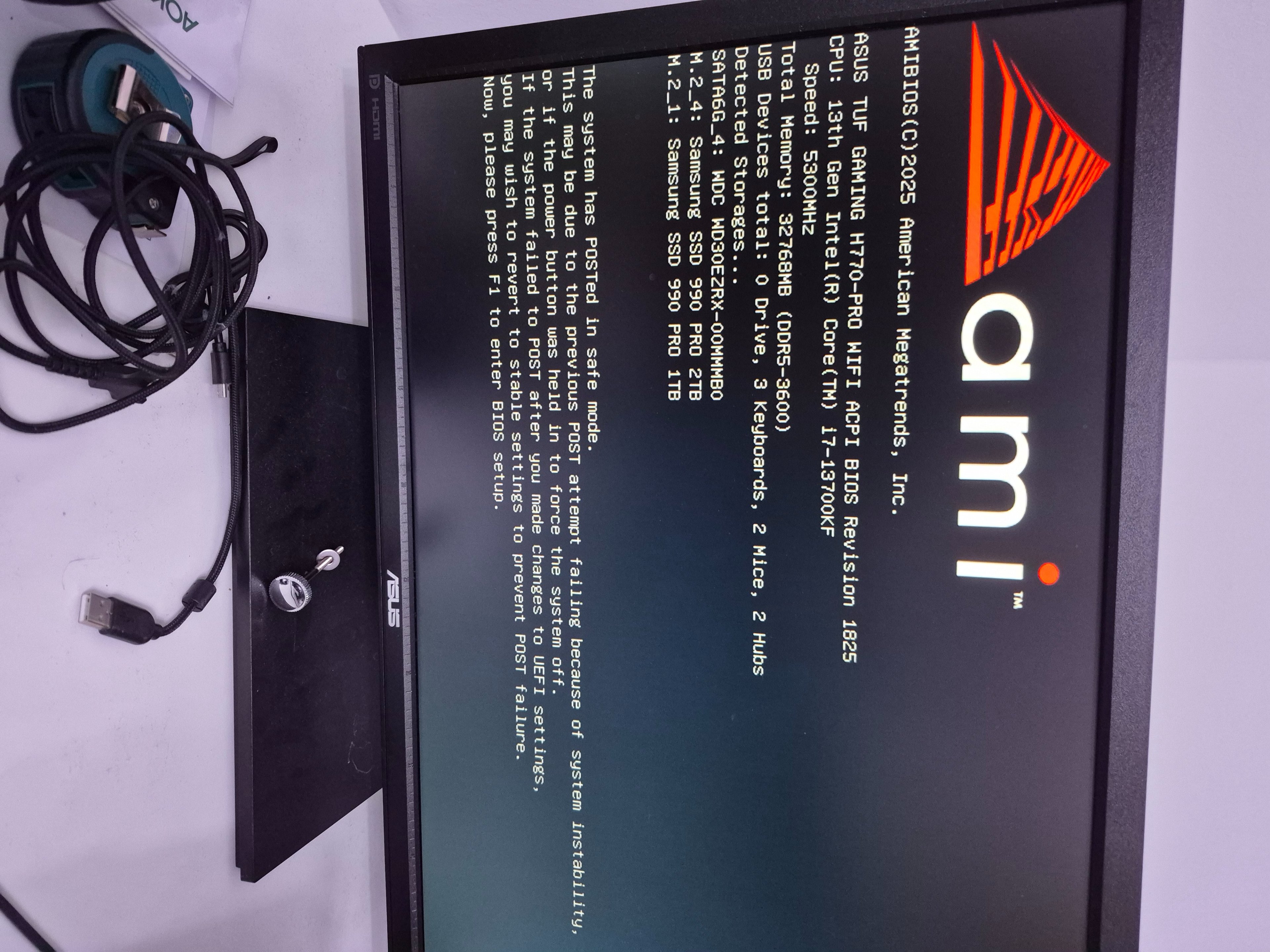

Folgendes Info noch. Wenn ich Steckplätze A1 und B1 wähle, oder A2 und B2, dann erkennt er keinen RAM. Led Leuchte im MB ist Orange. Wenn ich aber Steckplätze A1 und B1 wähle, erkennt er den RAM. Komischerweise kann er nicht booten. Im BIOS starte ich den Bootvorgang manuell. Im Windows ist alles okay. Soweit ich das beobachten konnte. Aber, wenn ich dann den PC neustarten möchte, macht er nicht. Ich habe einen schwarzen Bildschirm und die Kühler laufen. Erst, wenn ich den Knopf reset am Gehäuse drücke, bootet er normal.

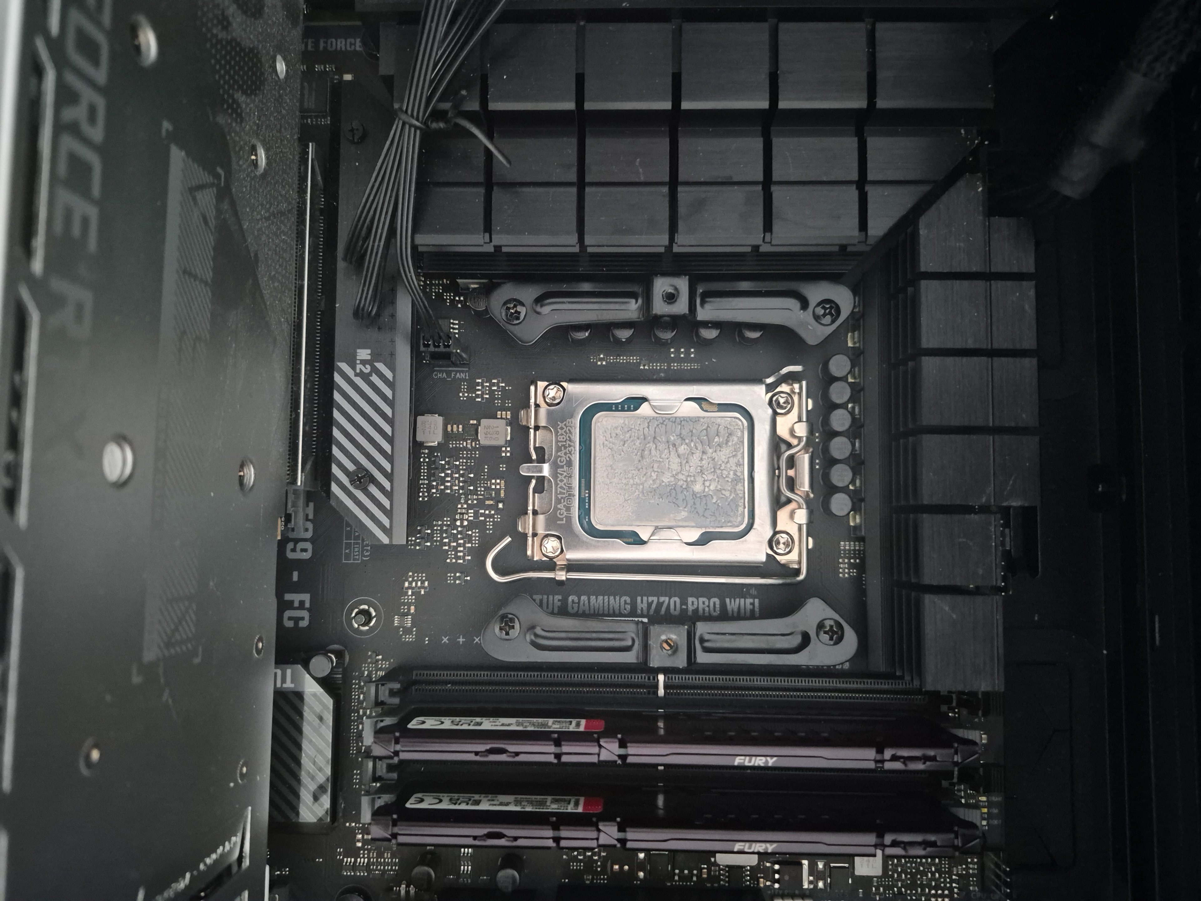

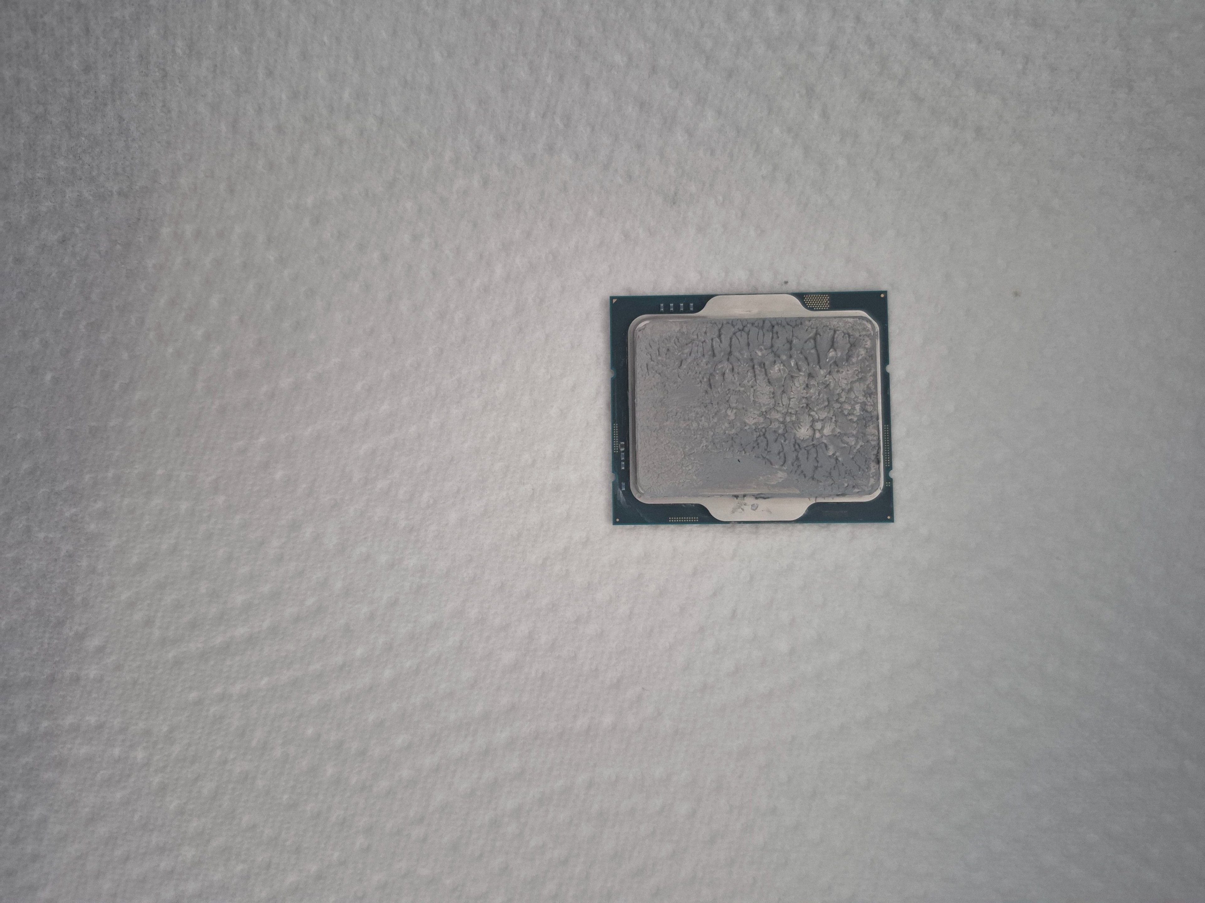

Irgendwas stimmt da nicht. Irgendwas mit der CPU stimmt nicht. Ich werde euch Fotos von der CPU anhängen.
Übrigens ein neu Aufsätzen von Windows hat nicht geholfen.
Anbei die Bilder. Also bin jetzt Experte, aber beim reinzoomen der Bilder am Sockel sieht man schon Beschädigung 😞.
