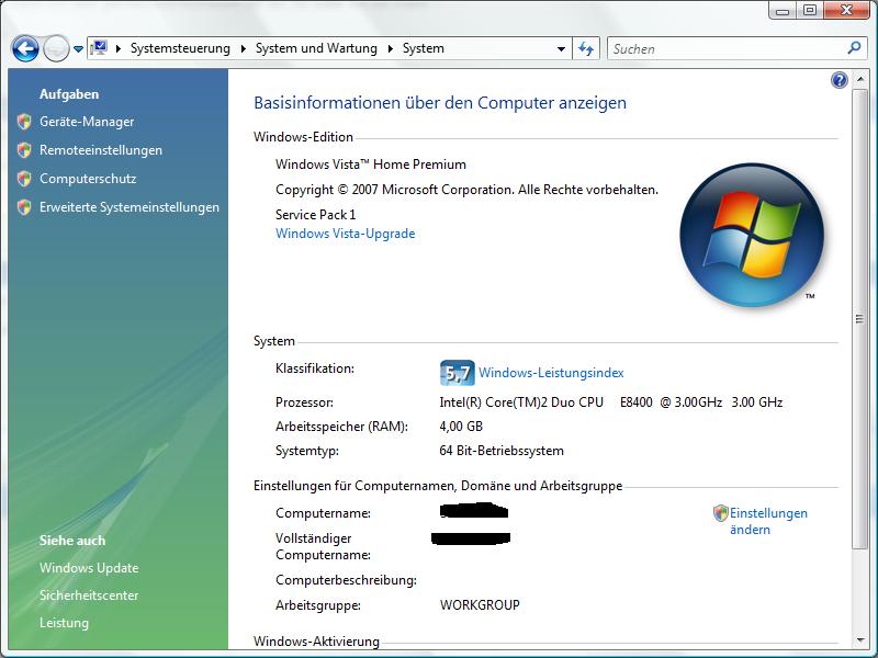

Schau mal unter Systemsteuerung > System und Wartung > System nach
bei Systemtyp dürfte es stehen (Weiß nicht genau, wie es genau bei WinXP heißt)

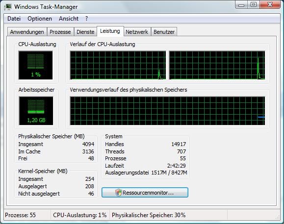

oder lass dir im Windows Task-Manager unter dem Reiter Leistung den Physikalischen Speicher anzeigen

wie kann ich an dem phsykalischen Speicher erkennen ob 32 bit oder 64 bit o.o versteh ich grad nicht.
Hab auch kein Windows Vista deswegen kann ich das nicht so genau nachgucken wie du.
: steht halt nicht ob 32 oder 64 -.-

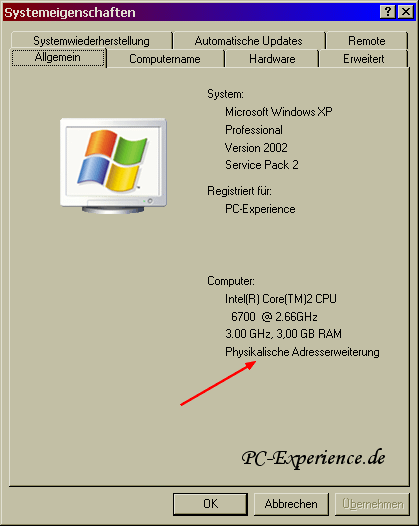

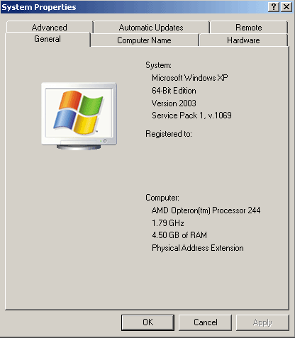

Kannst dich mal hier einlesen, wenn du willst.
Welches Fenster hast du? Wenn du die 64-Bit Variante hättest, steht es dort explizit.
