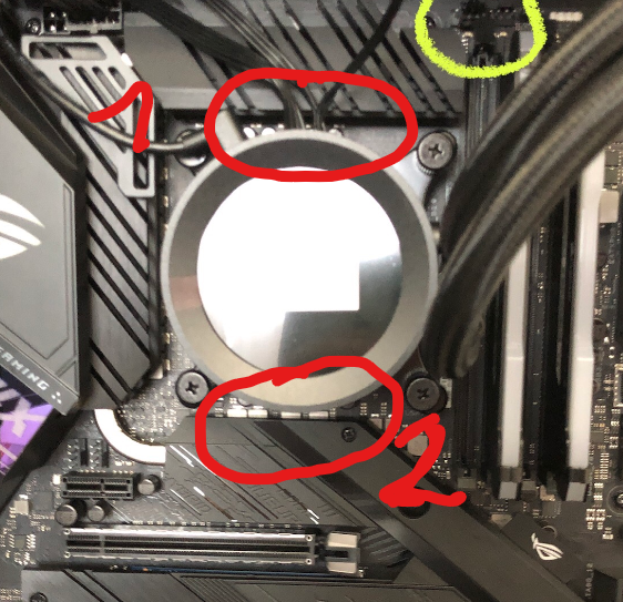

CPU-Fan error, PC hat geraucht
Heißt "unter der Pumpe" bei dir Position 1 oder 2?
Bei 1 klingt das nämlich nach ner kaputten Pumpe.
Klemm mal die Wakü komplett(!), also auch USB, ab und schließ einen normalen Lüfter an den Lüfteranschluss vom Board an. PC kurz starten. Dreht der Lüfter? Ja, nein?

abdus55 schrieb:
der Qualm kam direkt unter der Wasserkühlung hoch
Hi,
Kannst Du ergründen, ob der Qualm von einer anodischen Oxidation stamme oder von dem Verdampfen der Kühlflüssigkeit?
Ist der Qualm mehr hell oder mehr dunkel?
Ich weiss nicht wie ne anodische oxidation aussieht, jedenfalls war dieser rauch auf der Anschlusseite und es war ein ungewöhnlicher rauch, sehr fein.
Sorry, diese Aussage ist NICHTS bedeutend
unsaubere Verbrennung (elektrochemische Korrosion) = Rauch grau bis schwarz
fast saubere Verbrennung (Kühlflüssigkeit) = Rauch leicht gräulich
Wenn das geregelt ist, kann auf die Quelle und die Ursache geschlossen werden.
Sicher das es Rauch und nicht Wasserdampf war?

Kühlflüssigkeit, also leicht gräulich.
Habe aber nzxt angeschrieben, die meinten zu mir ich muss wohl ein defektes Gerät abbekommen haben.
Reaktionen: Naru
Im Übrigen kann es passieren, dass die Pumpen nicht dicht sind, die Schrauben nicht zu fest angezogen sind oder sich mit der Betriebszeit gelockert haben.
Wenn das reine Kühlflüssigkeit ist oder destilliertes Wasser, dann solle der Elektronik nichts passieren und Dampf zieht es ab, ausgenommen vom Kondenswasser.
