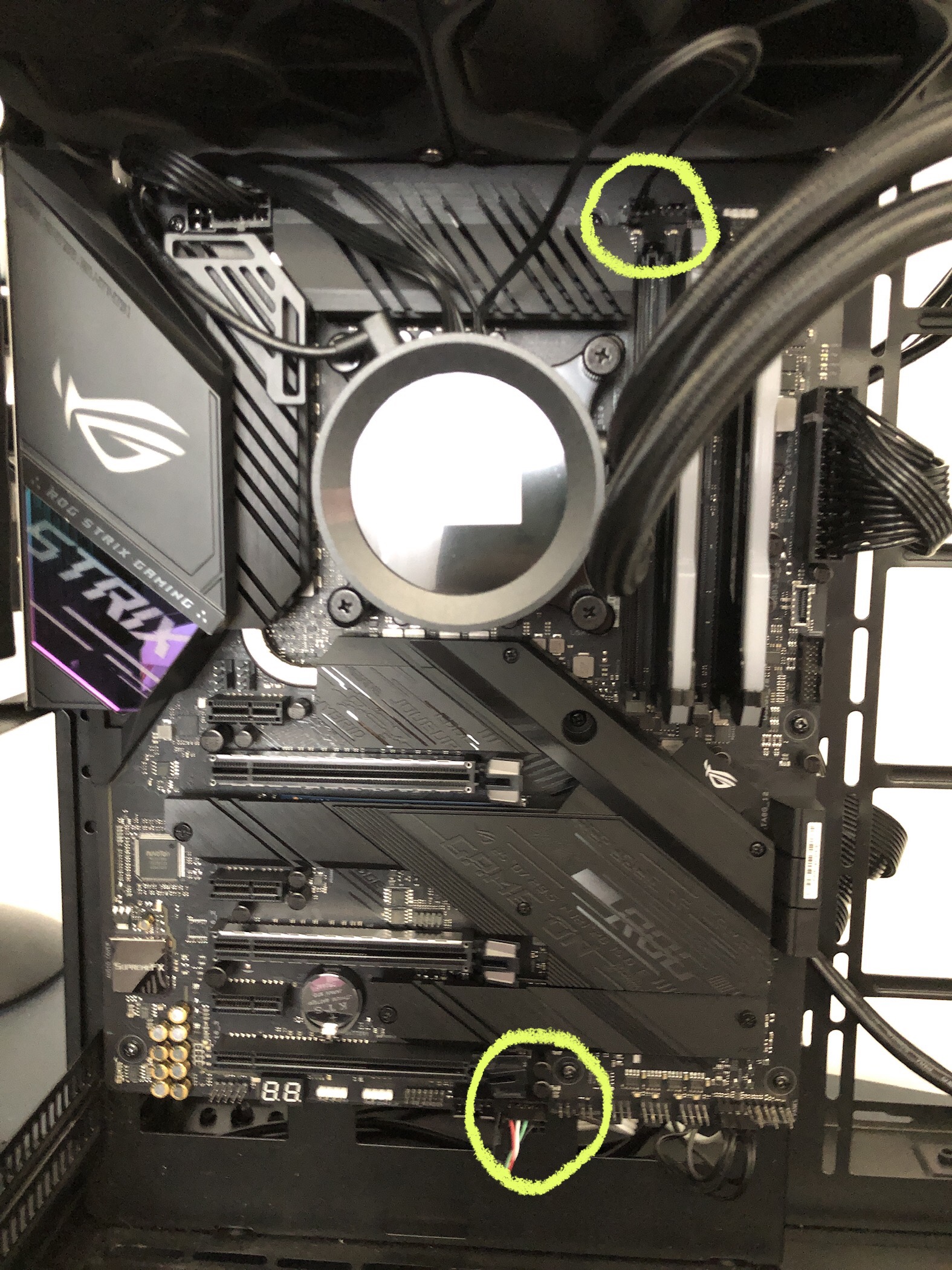

abdus55 schrieb:
Das USB Kabel von der AiO ebenfalls ganz normal an einen passenden USB Anschluss vom Mainboard.
ich denke mal hier war der Fehler. Zeig doch mal ein Bild, welchen Anschluss du benutzt hast
cpu fan error besagt nur, dass er keine drehzahl lesen kann und gibt deshalb eine warnung aus, das lässt sich im bios ein- ausschalten oder auch anpassen auf eine entsprechende drehzahl
hast du das mainboard getestet?
Bitteschön, im Anhang habe ich den Cpu fan und den usb anschluss markiert
Also da muss irgendwas anderes im Argen liegen. Nichts vom Beschriebenen würde so einen Kurzschluss auslösen.
komisch, der Qualm kam direkt unter der Wasserkühlung hoch, bilder davon habe ich keine. aber so ist alles richtig angeschlossen oder ?
Reaktionen: Naru
Ist die AIO undicht?
Flüssigkeit ausgelaufen?
War eine Folie unter dem Kühlblock?
Riecht's irgendwo verbrannt?
Wenn uns die Quelle nicht bekannt ist, ist das ein pures Rätselraten.
Reaktionen: Novocain
Genau ist entsorgt, wollte halt bevor es nochmal passiert sicherheitshalber nachfragen
