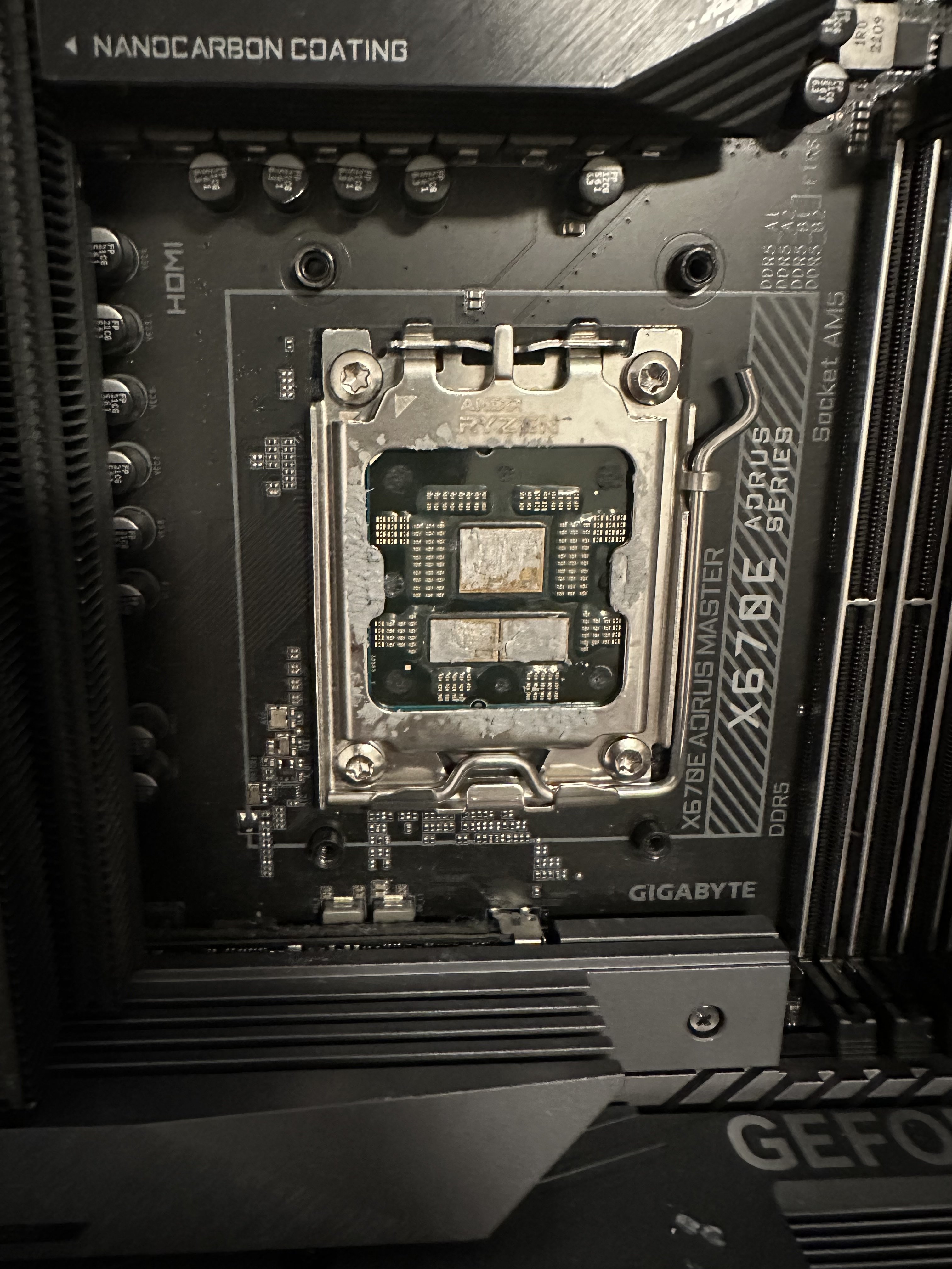

Wie hast du danach den (unbekannten) Kühler montiert? Durch den fehlenden Heatspreader und dem daraus resultierenden Höhenunterschied, liegt die Coldplate nicht mehr auf den Chiplets auf!
evtl fehlt einfach nur der Anpressdruck im Sockel, und hat deshalb keinen richtigen Kontakt mit den Pins?

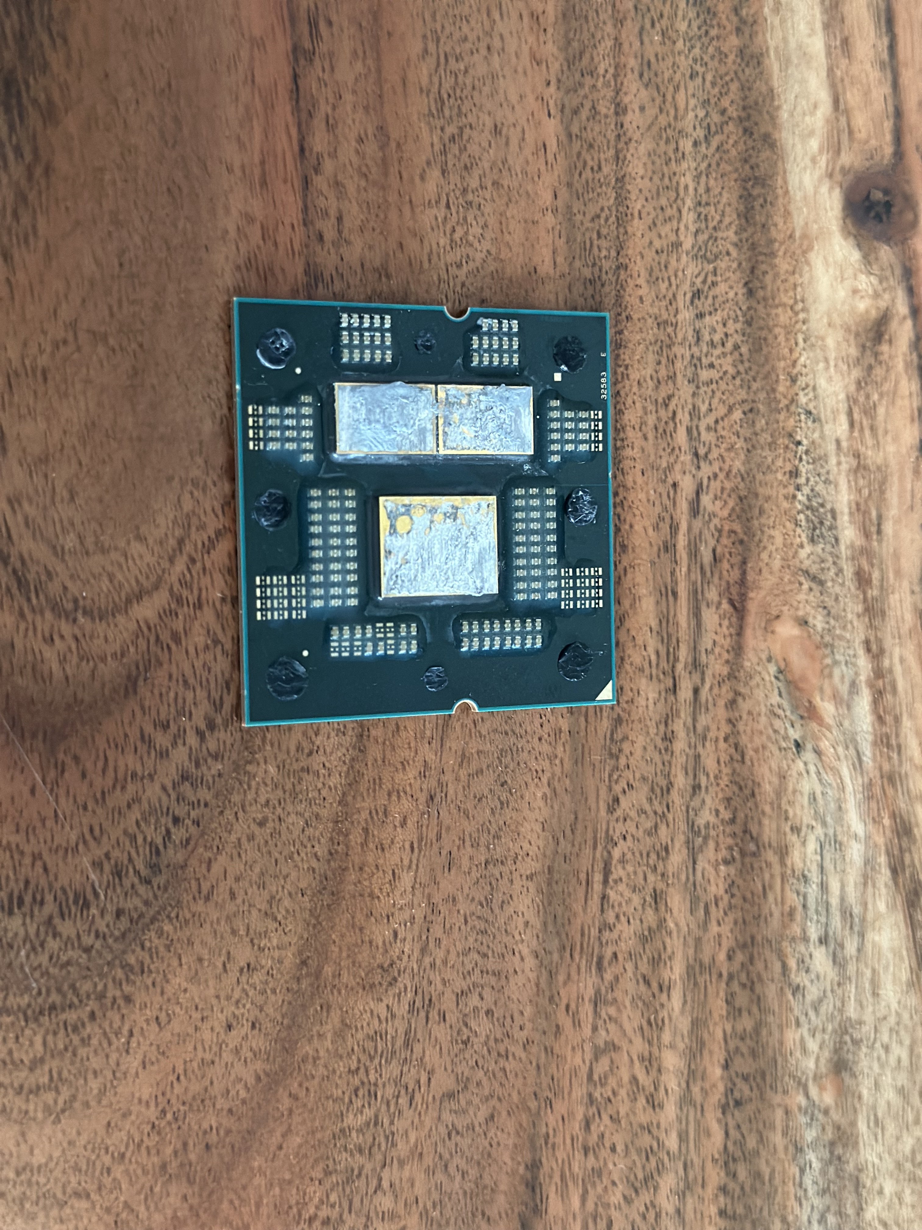

Habe es mal ohne Die Frime getestet
Mach mal pls saubere Fotos nur von der CPU.
P.S So im Sockel kann das auch nix werden ohne richtigen Direct Frame,Lot auch nicht entfernt,seh ich da Lotreste auf den Caps?herrje...ich weiß garnicht wo ich anfangen soll
Reaktionen: Whetstone, AB´solut SiD und Caspian2020
Lass mich raten du hast zum testen ob er noch geht einfach etwas Wärmeleitpaste drauf geschmiert u. dann den Kühler direkt auf das Die geschraubt also ohne Heatspreader.
Kenne me da wirklich nicht aus, war für mich das erste mal.
Ich mache dir sofort neue Fotos(bessere).
Siehst du da bisher irgendwelche Beschädigungen?
Danke für deine Hilfe
so ziemlich 😅
Ich hoff mal auf bessere Photos aber Alter sieht der Übel aus....Runtergerissen vom Träger ist hier wohl der richtige Ansatz.
Reaktionen: Caspian2020 und Whetstone

@Caspian2020
O.k...auf die schnelle ist nix erkennbar schief gelaufen beim köpfen,soweit so gut.
Das ungleichmäßige Lot muß natürlich noch runter von den Die`s...sei es vorsichtig per Rasierklinge oder Conductonaut(Liquidmetal)-Löseverfahren.(Im gleich ersten verlinkten Video dazu mehr)
Dann stellst sich die Frage was du vorhast?Willst du eine Direct Die Kühlerlösung oder willst du LM(Liquidmetal) zwischen Die und den orginalem Heatspreader?
Hier mal ein paar Videos die du dringend ganz genau angucken solltest bevor du weitere Schritte unternimmst.
(Deine kurze Ausfahrt mit,einfach so lose in den Sockel legen und Kühler drauf + Startversuch kann die CPU schon beschädigt haben)
Reaktionen: AB´solut SiD und Caspian2020

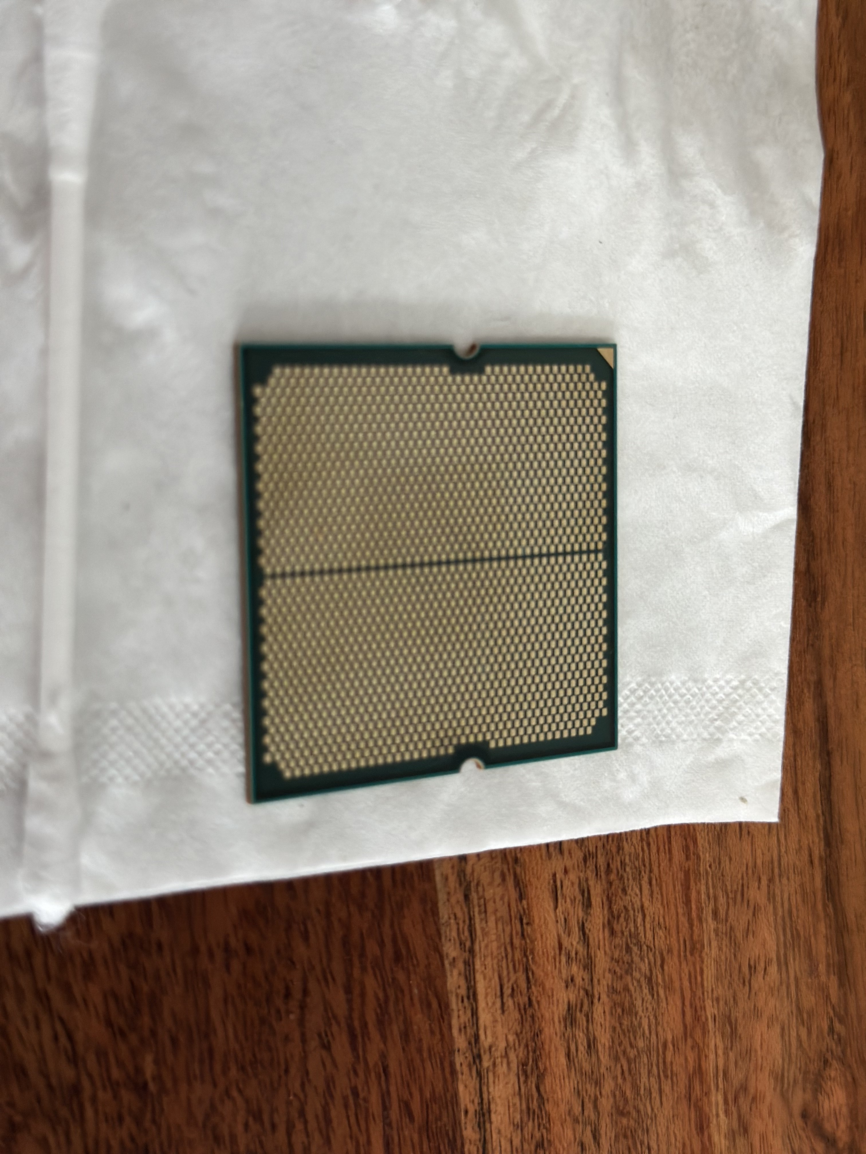

Habe alles genau nach Tutorial nachgeahmt
Gesäubert und auch wd im die Frame installiert.
Kein Signal
wie gesagt ist optisch nicht dran, aber denke mal dass die CPU dahin ist
