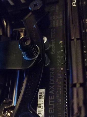

xneo70 schrieb:
Bei Video Editing erreiche ich schon des öfteren die 100°, und die CPU Throttelt da vor sich hin.
So, oder so ähnlich, sah das bei mir und dem 13600KF auch aus. Runter getaktet hat er sich nie, aber mit 98-100°C ist man glaube ich extrem kurz davor. Meine erste Idee das in den Griff zu bekommen war untervolting, war aber leider mit dem B660 nicht möglich. Dewegen hab ich mich nach wochenlangem rumtüdeln mit Powerlimits doch dazu durch geschlagen ein Z690 zu besorgen. Nach dem Board Umbau hab ich dann noch mal Cinebench durch laufen lassen, um einen Ausgangszustand zu haben was das Untervolting denn wohl gebracht hat. Als Cinebench lief und der Prozessor wieder richtung 100°C ging hab ich mir noch mal Gedanken drum gemacht dass das doch alles irgendwie nicht richtig sein kann, der Noctua müsste doch mit 180Watt irgendwie klar kommen. Ich hab dann das Gehäuse noch mal geöffnet und einfach mal die Hand auf den Kühler gehalten, der war definitiv nicht so heiß das man sich die Finger dran verbrannt hätte. Da war die Idee naheliegend dass die Abwärme beim Kühler vielleicht gar nicht wirklich ankommt. Da fiel mir ein dass ich vor ewiger Zeit ein ähnliches Problem mit nem Phenom II hatte beim Übertakten. Der ist mir auch ständig zu heiß geworden. Damals hatte ich das Problem mit mehr Anpressdruck gelöst. Und genau das wollte ich hier auch mal probieren. Rechner aus, Kühler noch mal raus, ne Taktik überlegt, alles gereinigt und mit neuer Wärmeleitpaste wieder eingesetzt.
Unter jede Feder habe ich eine 0,75mm Unterlegscheibe gepackt. Beim fest schrauben hatte ich dann irgendwie den Gedanken ob das vielleicht doch zu viel des Guten war, hab mich dann aber für Augen zu und durch entschieden und die Schrauben bis zum Anschlag fest gezogen. Dünnere Unterlegscheiben hätte ich nicht da gehabt. Rechner eingeschaltet, alles lief, OK, dann ist es ja gut gegangen. Cinebench angeschmissen, 10 Minuten laufen lassen, bei 91°C war Feierabend. Wow.
Ja, auch mir kam 9°C weniger Temperatur erst mal zu viel vor. Aber abends im Bett hab ich mir meine Gedanken darum gemacht und dabei kam mir die Idee, dass die So.1700er Prozessoren sich ja gern im Sockel etwas biegen, was wenn mein Prozessor das auch gemacht hat und ich den mit dem Prozessorkühler jetzt so doll in den Sockel drücke dass der sich wieder etwas gerade biegt? Dann wäre der Kontakt zwischen Kühler und Prozessor allein dadurch ja schon viel besser. So würde n Schuh draus.
Wie auch immer, mittlerweile läuft der Prozessor auf -50mV bei 5,2Ghz P und 4,2Ghz E bei 80 bis 85°C gesamt und unter 80°C Kerntemperatur im Cinebench, auch nach 30 Minuten noch. Bin jetzt endlich vollkommen zufrieden mit dem Prozessor.
