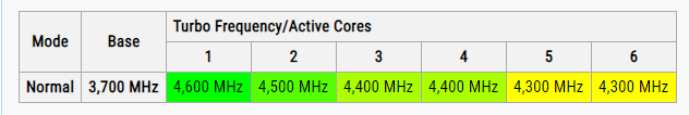

Boostverhalten:
773195

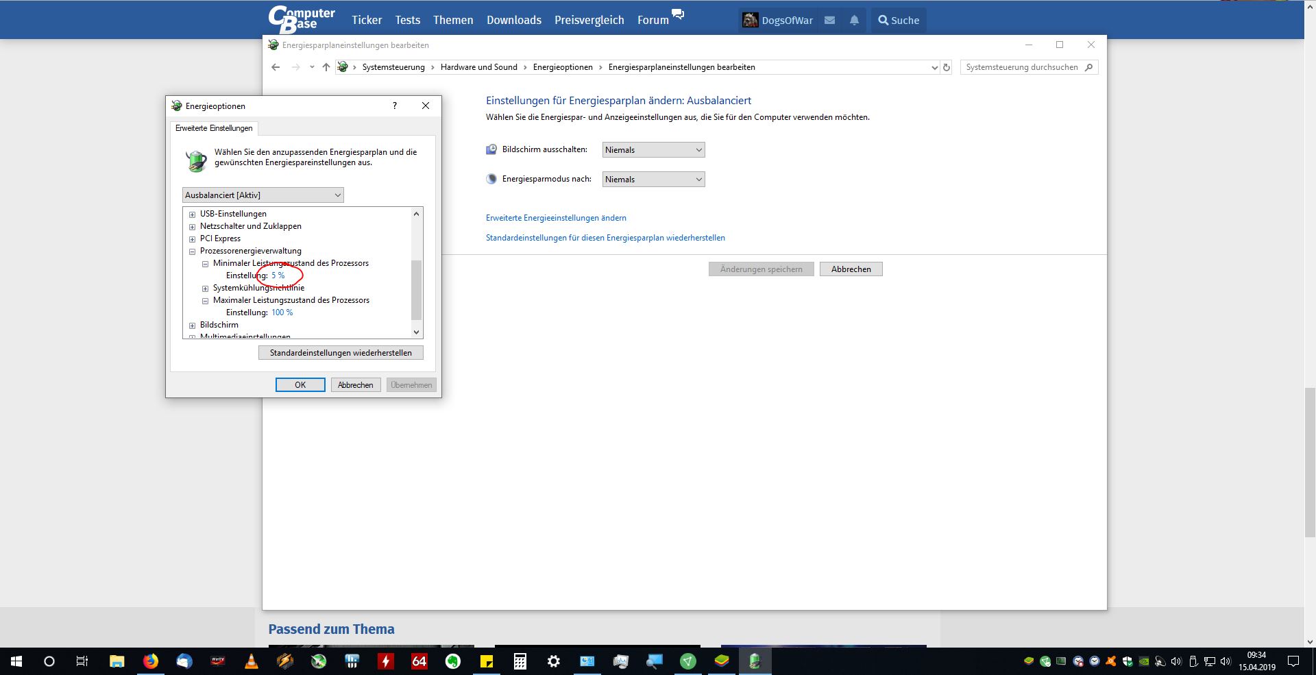

welches energie profil benutzt du denn? denke mal steht auf ausbalanciert!?
kuckst du hier
