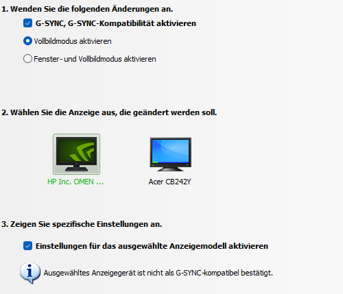

ausgewählt, aber unten steht das es nicht kompatibel wäre

@Drewkev muss ich das irgendwie jetzt manuell auch in den SPielen aktivieren oder ist das jetzt überall aktiviert?
@Drewkev ich habe ohne v sync und mit g sync trotzdem noch immer risse im meine bild, kann ich dagegen noch was machen?
Mach einfach VSYNC aus und nutz einen Framelimiter auf 143 FPS.
hab ich, aber ich habe trotzdem starkes screen tearing
Wenn du GSync/Freesync/VRR verwenden möchtest musst du schauen dass du mit den FPS immer unterhalb der maximalen Refreshrate bleibst. Die gängige Empfehlung ist mindestens 3FPS drunter. Entweder im Spiel direkt für meist etwas weniger inputlag oder im Treiber/Rivatuner für bessere Frametimes.
Dazu ist es für manche Spiele nötig dass du zusätzlich Vsync aktivierst.
Normal langt es wenn du dazu im Treiber Vsync Global aktivierst und dafür im Spiel aus. Für manche Spiele musst du aber auch im Treiber Vsync der Anwendung überlassen und dann im Spiel Vsync aktivieren.
Welche Spiele? Welche FPS?
G-sync compatible ist ein anderer Name für Freesync.
Damit das läuft, muss unter Windows (und/oder im Spiel) die höchste Wiederholrate deines Monitors ausgewählt sein....dann muss es in der Nvidia Systemsteuerung aktiviert sein...früher manchmal auch noch am Monitor.
Dann dürftest du unterhalb von 144 FPS kein Tearing mehr haben.
Zusätzlich solltest du über die Nvidia Systemsteuerung V-sync erzwingen.....und in den Spielen nicht aktivieren(Meines wissens nach).
Das V-sync in der Nvidia Systemsteuerung ist eine spezielle Form, die mit G-sync compatible zusammenarbeitet und dann dürftest du kein Tearing unterhalb von 144Hz haben und auch nicht darüber kommen.
Den Umweg mit einem Framelimier kannst du dir dann sparen.
