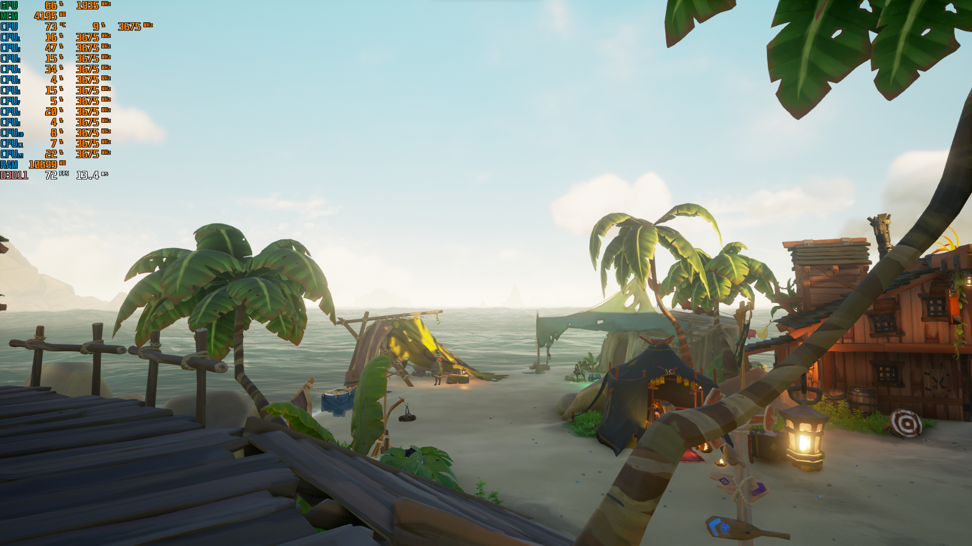

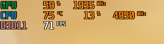

Immer niedrige Gpu auslastung trotz guter neuen cpu. Mit dem vorgänger (ryzen 5 5600x) war es auch schon so, aber dachte eine neue cpu würde das problem beheben. Ich bin so frustriert und weiß echt nicht mehr was ich tuen soll. Es raub mir wirklich jeden Spaß am PC.
Etliche. Habe meinen PC zurückgesetzt, betriebssystem neu aufgespielt, Grafiktreiber updates, ram richtig eingestellt..... usw

ähm grübel, warum ist es schlecht wenn die GPU nicht ausgelastet ist? So hast du für Games etc doch noch genug Reserven übrig

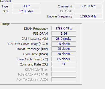

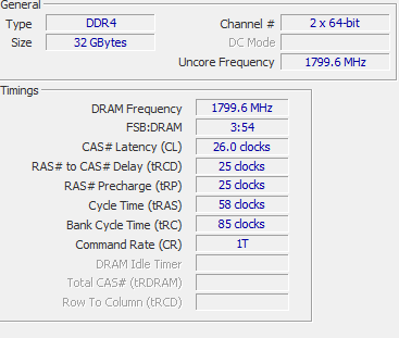

Dual Channel aktiv? Richtig gesteckter Ram?
XMP Profil aktiv?
CPUz bitte laden. "SPD" und "Memory" abbilden.
fps sind immer relativ niedrig

Und zeige doch bitte vollständige Screenshots und keinen Mini Ausschnitt, wo man weder einen Überblick über die Sensordaten, noch über die gezeigte Szene bekommt.

Drewkev schrieb:
Ok, das Mainboard hat die Timings nach oben korrigieren müssen. Nicht gut.
Entweder das, oder es ist kein XMP geladen sondern der Takt ist manuell eingetragen?
takt ist manuel eingetragen, weil bei automatisch war der zu niedrig obwohl ich 3600mhz habe

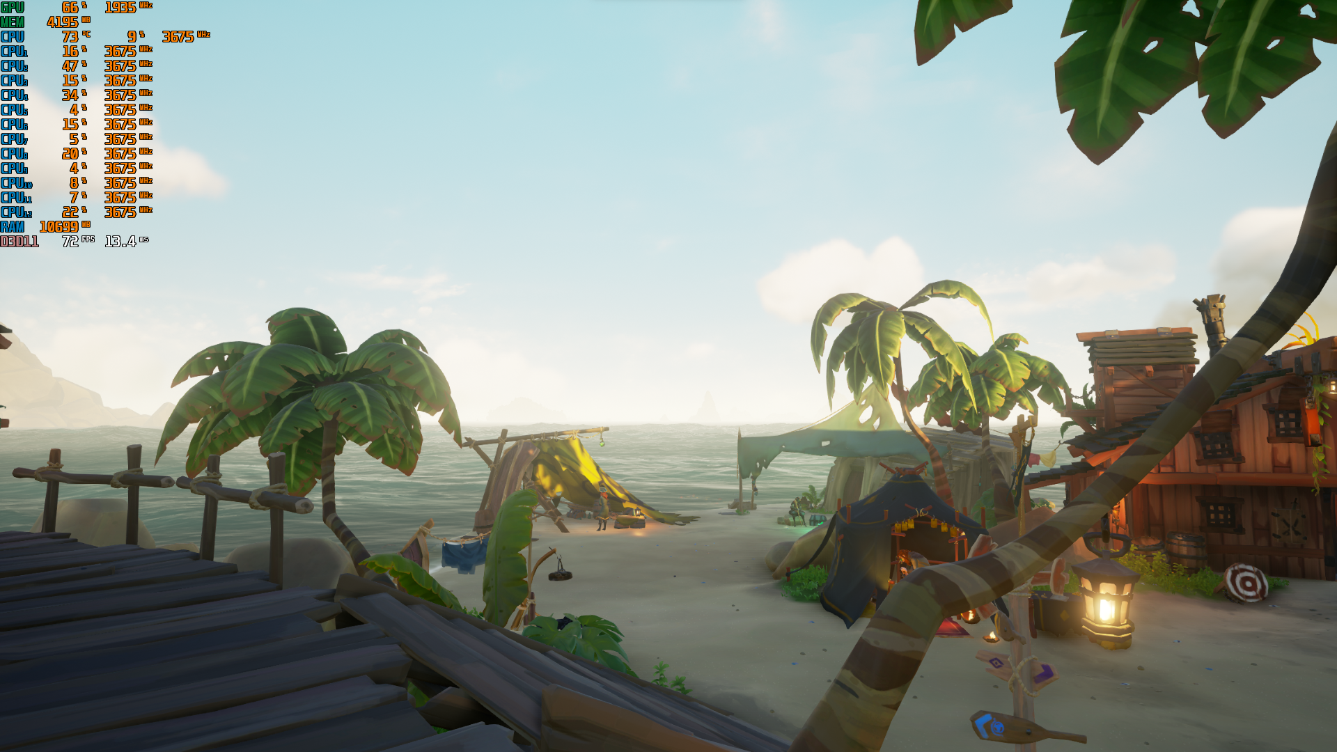

Du sollst ja auch XMP aktivieren und nicht auf automatisch(SPD) bleiben.
Das macht im CPU Limit schon was aus, aber keinen so riesigen Unterschied wie scheinbar bei dir.
