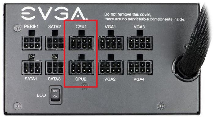

Der PCIe 8 Pin Stecker passt mechanisch in die EPS-12V Buchse. Nur umgedreht geht es nicht. Allerdings sind die Stecker nicht ohne Grund beschriftet (zumindest bei meinem 650 EVGA Gold).
Ich vermute mal schwer, er hat nicht das Kabel vom EVGA genommen oder auf der Netzteilseite nicht in CPU-1 bzw. CPU-2 sondern in einer der 4 PCIe-Buchsen (als VGA 1-4 bezeichnet) gesteckt.

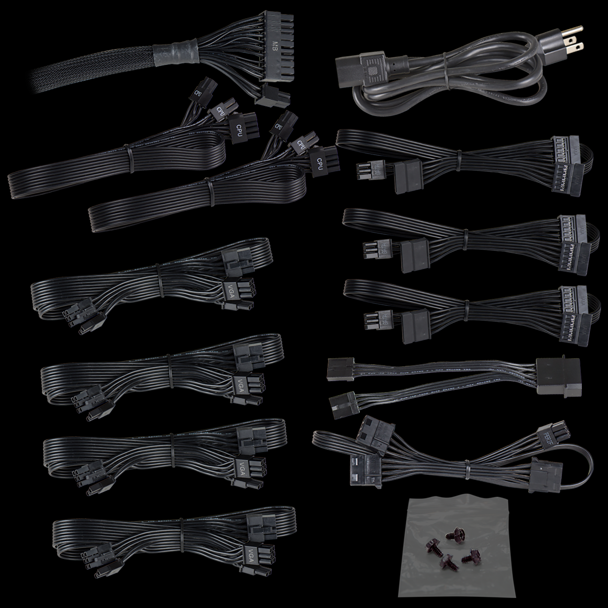

was steht denn auf dem Kabel, was du da reinstecken willst? Bei den Kabeln von deinem Netzteil steht doch bestimmt was drauf oder??
das Bild ist von einem EVGA GQ 850 Watt Netzteil. Wird bei anderen EVGA xx 850 Watt Netzteilen doch nicht anders sein oder?
