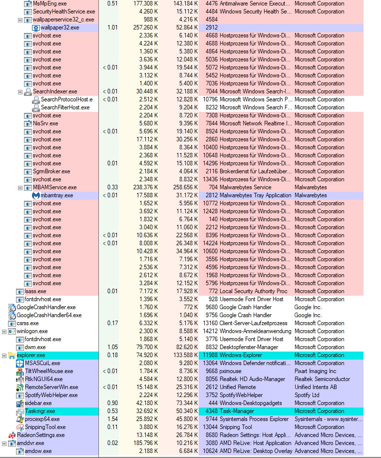

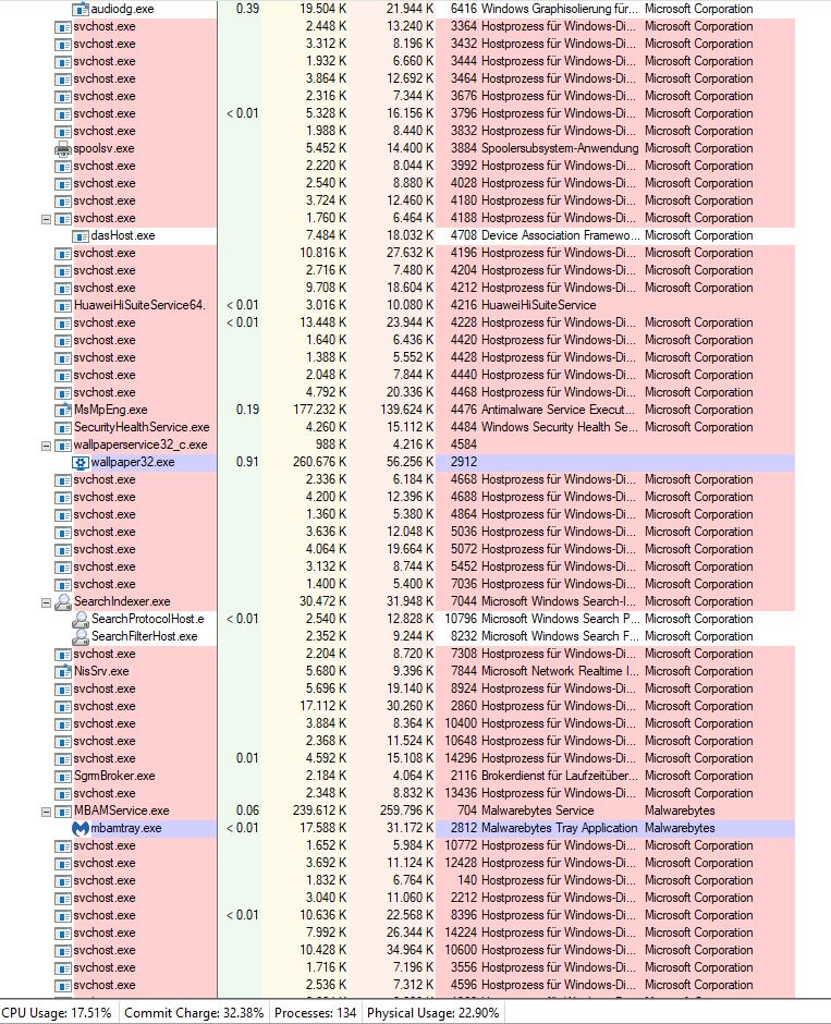

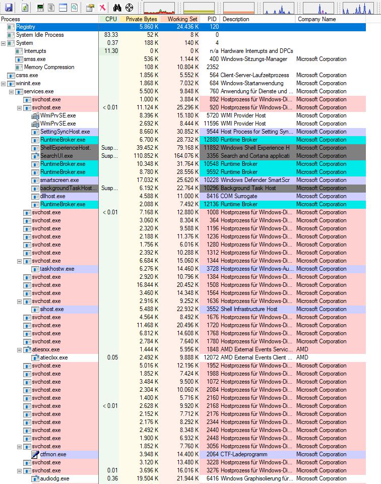

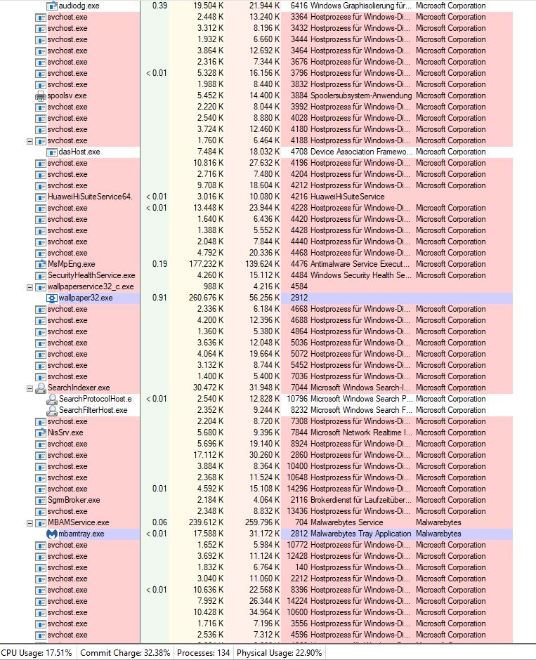

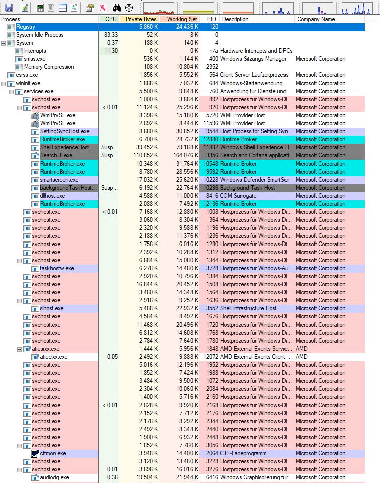

Zeig mal bitte einen Screenshot von ProcessExplorer (https://docs.microsoft.com/en-us/sysinternals/downloads/process-explorer). Als Admin ausgeführt.
DarkInterceptor schrieb:
macht windows ein update?
irgendeine software die rgb steuert? bei gigabyte frisst die software 1,5 kerne nur damit board und gpu rgb aktiv sind.
@DarkInterceptor, nein RGB habe ich sowieso nicht (wahrscheinlich ist er deswegen so langsam :D), siehe screenshots
Dass ein neues Windows Update kam ist mir unbekannt, das Problem besteht auch schon seit mehreren Wochen, sonderlich gestört hat es mich nie da ein neustart das Problem ja immer behob.
Sorry wenns ein wenig unübersichtlich ist. Screens sind natürlich gemacht als das Fehlerbild vorhanden ist pc.JPGpc2.JPGpc3.JPG

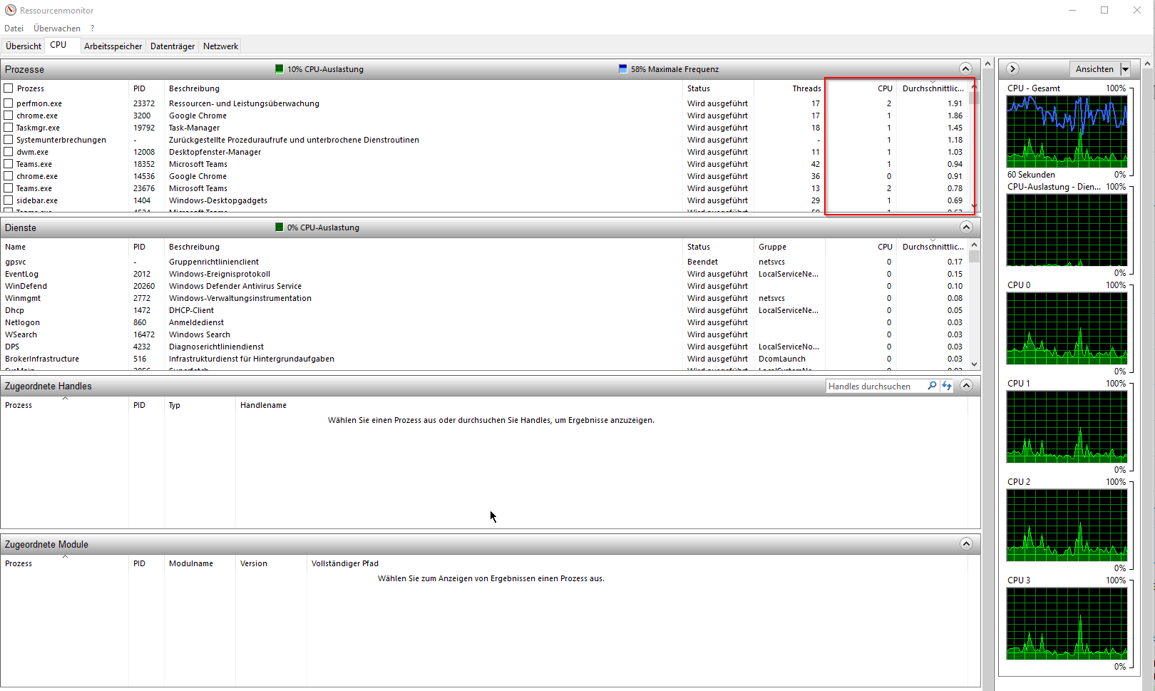

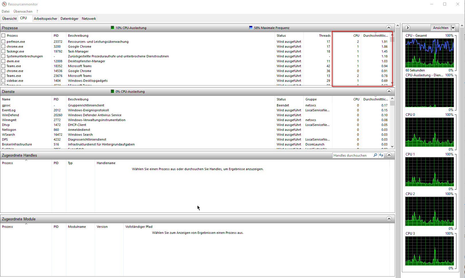

Im Windows Ressourcenmonitor in der CPU Ansicht siehst du genau, welcher Kern durch welchen Prozess ausgelastet wird. Da sollte das eigentlich ersichtlich werden.
