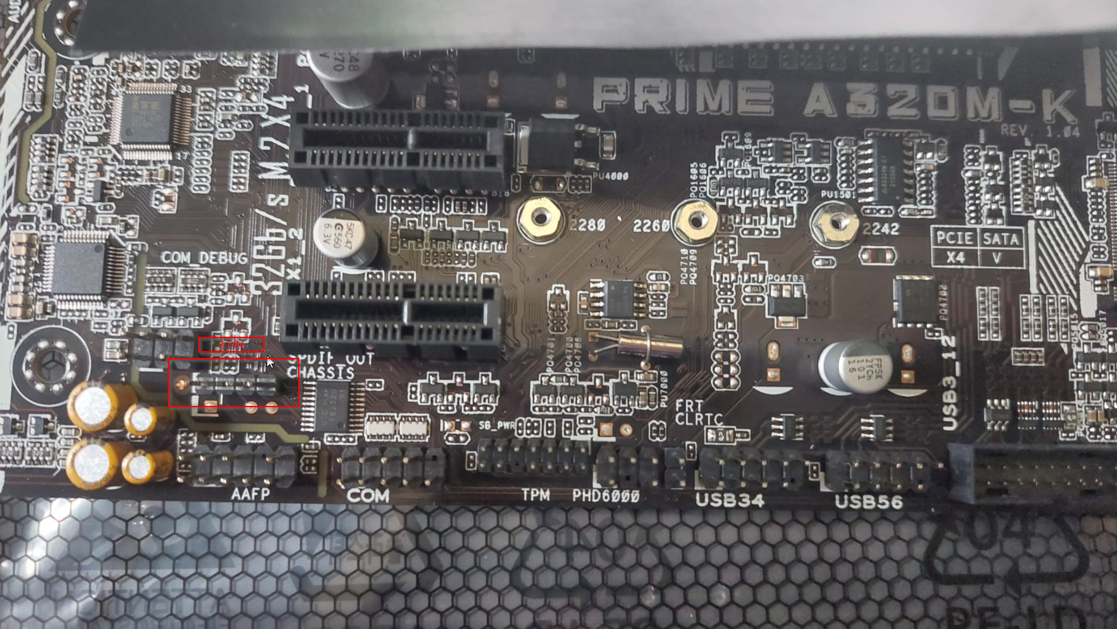

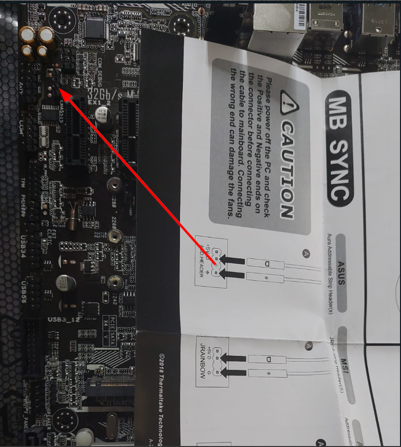

Ich will den Thermaltake UX 100 Air Cooler ARGB anschließen. Jedoch find ich auf meinem Asus Prime A320M-K Mainboard kein 5V ADD_Header.
Ist das, wie auf den Bilder beschrieben, so richtig wenn ich den Lüfter dort anschließe oder gibts das ne andere Möglichkeit?

Wenn der Header am MB 4 Pins hat, sind es 12V, dann kannst du die LEDs des Lüfters dort NICHT anschließen und brauchst eine externe Steuerung.
Edit: Grad mal ins Manual geschaut, das MB hat gar keine RGB-Header, weder 12V noch 5V.
Es sieht so aus als hätte das Mainboard auch keine Header, daher kannst du ihn nicht finden...
Der markierte Anschluss auf dem Mainboard ist ein SPDIF-Out und daher nicht für den Anschluss von RGB-Komponenten geeignet. Geht mit dem Board nur über einen separaten RGB-Controller.
Da was du markiert hast, ist ein digitaler Audioanschluss (SPDIF).
Dein Board hat keinen A-RGB-Anschluss.
Da dein MB keinen ARGB Anschluss hat, mußt du einen extra ARGB Controller verwenden z.B den hier oder ggf. den CPU Kühler gegen eine Variante ohne Beleuchtung umtauschen falls das noch möglich ist. Andernfalls die Beleuchtung nicht verwenden.
