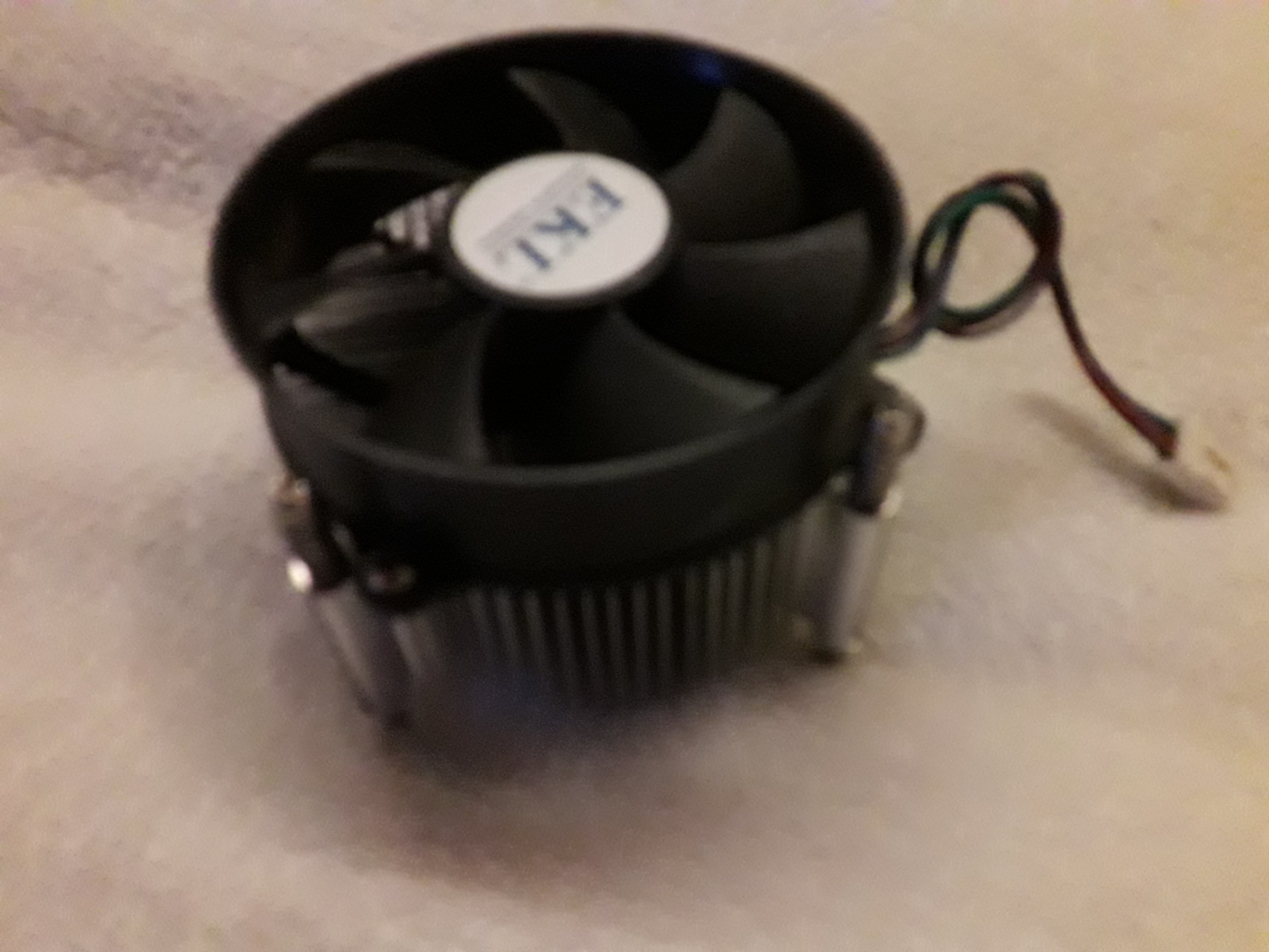

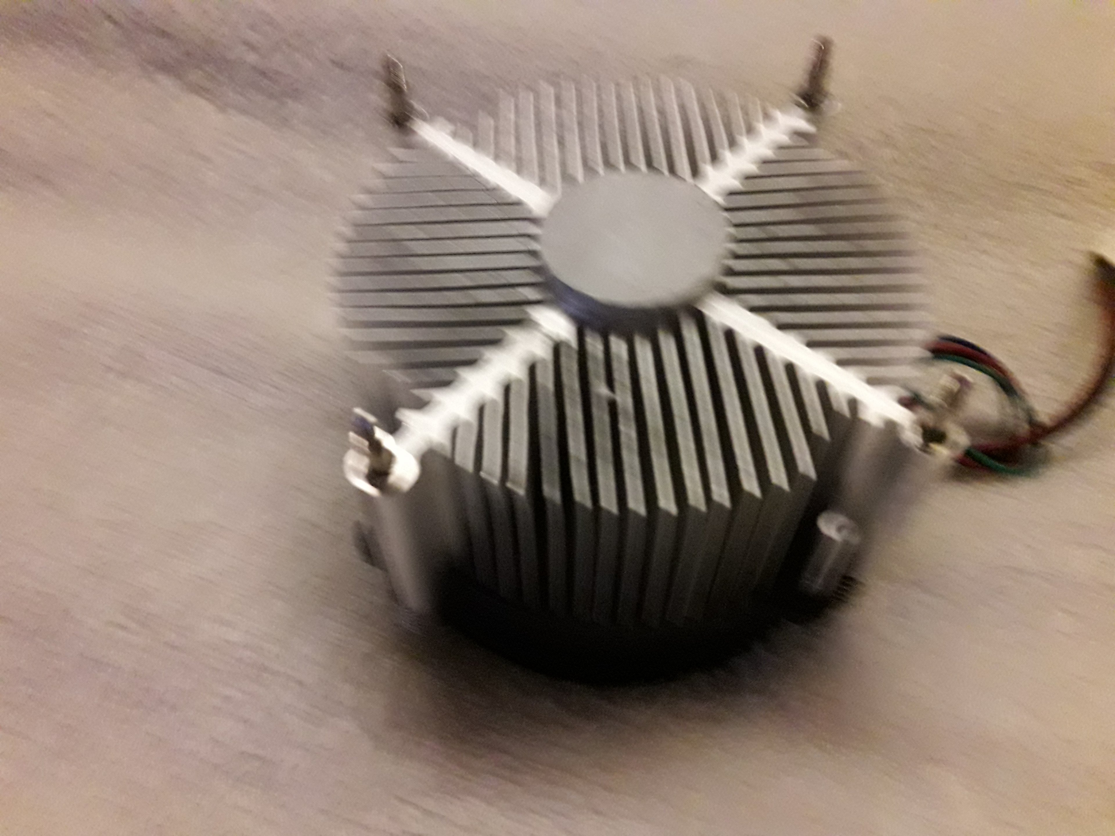

Eingebaut 20180630_225537.jpg Schlecht zu erkennen, aber ist ein Standard Intel Lüfter und die Tiefe/Höhe ist viel kleiner...

Beide Kühler sind Standard-Müll.

Mit dem Intel-Kühler hast du natürlich nicht einmal Butter auf der Stulle.

Sprich am Besten ist ein neuer Lüfter der leise ist, was soll ich da nehmen ?

weiterhin ist es auch nicht Schädlich das die CPU auf 100 % laufen würde ... es ist die CPU Auslastung nicht die Kühlerauslastung ... die kann schon vorher kommen wenn man den Boxed Kühler verwendet so wie du und dabei übertaktet.

Ok was für einen Kühler ? Mmmhhh..bei Ebay etc?

zb.: be quiet Lüfter sollen doch gut sein ?
Die üblichen Verdächtigen: Scythe Mugen 5 Rev B, Thermalright Macho, Alpenfön Brocken, wegen mir auch beQuiet Darkrock wenn dir ein Zehner mehr egal ist. Was halt ins Gehäuse passt.
Und diesen Boxed-Kühler pfeffere am besten an die Wand, der hat bei mir keine zwei Tage überlebt :)
Reaktionen: Ingo1

be quiet! hat, wie so ziemlich jede marke, gute und weniger gute produkte im sortiment. die Dark Rock-kühler finde ich für das was sie leisten zu teuer. kann man nehmen wenn die optik wichtig ist.
wie hoch darf der kühler sein? ein EKL Ben Nevis sollte eigentlich schon reichen. groß übertakten kann man den 3770 ohne K ja nicht.

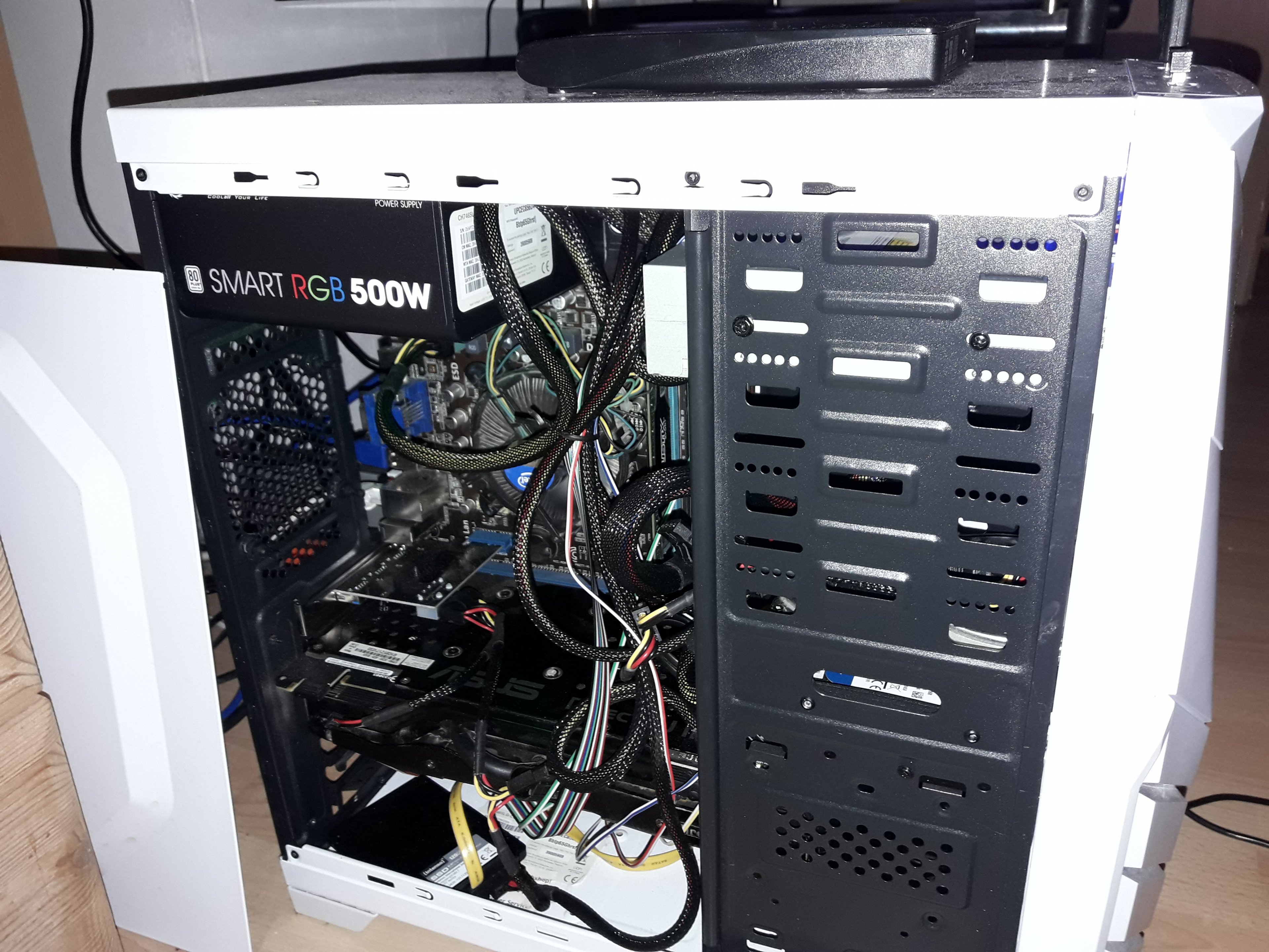

Setze doch als erstes mal einen Gehäuselüfter in das Heck, ausblasend und dann kann man weiterschauen.
Reaktionen: Kalsarikännit und Ingo1
@ TE:
es wäre sinnvoller gewesen uns einfach zu sagen welches case es ist. NT oben ist auf jeden fall nicht mehr zeitgemäß. apropos NT, wie bist du auf diesen eimer gekommen? das Smart RGB taugt nichts. für die knapp 40€ die das kostet kriegt man nichtmal ein gescheites 400W-NT ohne RGB-schnickschnack.
hecklüfter verbauen. CPU-kühler nen EKL Ben Nevis (Advanced).
Toms Hardware hatte mir dieses Netzteil empfohlen..
Ach kritisiert mich nicht zu streng ich stehe noch am Anfang..
Lian Li O11 Vision-M
