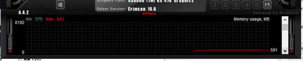

Sorry noch ´ne kleine Frage, ich nutze Afterburner beim gaming. Die GPU GTX Asus 960GTX 4GB zeigt eine Gradzahl von höchstens 60-70 Grad an Celsius, Auslastung ist bei ca. 2400 MB und doch steht die Anzeige auf 99%, da stimmt doch etwas nicht?
Ferner habe ich mir nun ein 2ten Gehäuselüfter angelegt für die Seite.
Um welche Anzeige geht es? Bei meiner Version von Afterburner ist die Achse bei der Speicherauslastung mit [MB] skaliert, nicht mit [%]
@ TE:
ich warte immer noch auf den link.
welche auslastung? und warum sollte da was nicht stimmen? die auslastung der graka hat mit dem belegten speicher absolut nichts zu tun.
Nein falsche Einstellung, ich hatte GPU Power eingestellt und jetzt zeigt er mir das genau an, mit Temperatur, sowie CPU Temperatur und Auslastung...RAM lies ich später weg denn 16 GB sollten immer reichen.

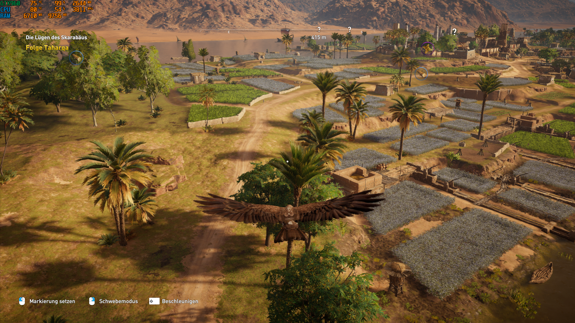

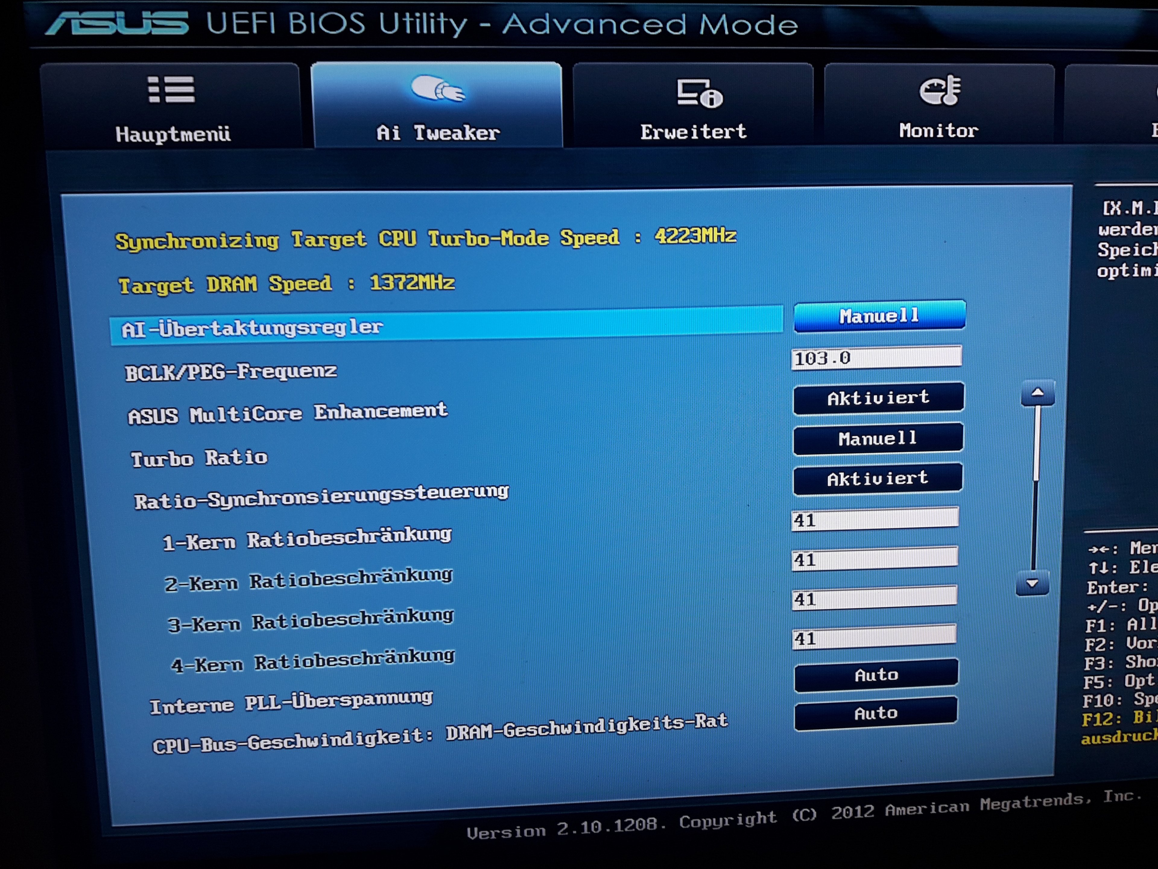

Sorry das ich mich erst melde, aber die Lösung war BIOS Rest, doch nach dem Reset hat Bios mein CPU 3770k eine Selbsteinstellung über das Übertakten veranlasst.
Nun meine Frage, ich habe gelesen das die CPU von Intel mit der Endung ( k ) sehr gut zum Übertakten sind.
Kann ich diese Einstellung wieder einschreiben ?
Trotzdem was ein B_Reset so ausmacht !?!

Jup mit den Werten heizt du der CPU gleich ordentlich ein und die 103 Mhz Bustakt bringen auch gerne Datenverluste oder Soundaussetzer mit sich.
Bustakt sollte bei 100 Mhz bleiben ... und keine Autoübertaktung bitte das kann man alles selber etwas besser ... dann kommt auch nicht die hohe Spannung rum die bei Auto OC draufgegeben wird.
Somit wird auch alles Kühler und der CPU Kühler muss nicht Durchdrehen.
Reaktionen: Ingo1
Bin auf 100 Mhz gegangen, danke diese Infos sind wertvoll !
Für mehr CPU Power beliest dich in die gewissen OC Threads ein dann kannst das alles Energiesparender einstellen ...
Oder das ganze bei normalen Takt mit weniger Spannung betreiben dann wirds noch Kühler und leiser.
