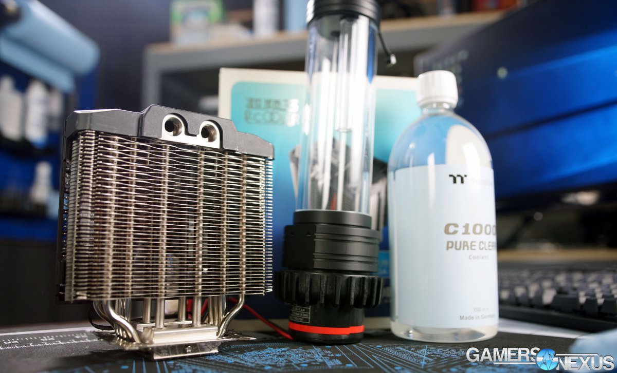

Es gibt oder gab einen CPU Kühler als Tower mit Wasseranschluss. Die Chinesen machen so Experimente.

Oder sowas basteln.
