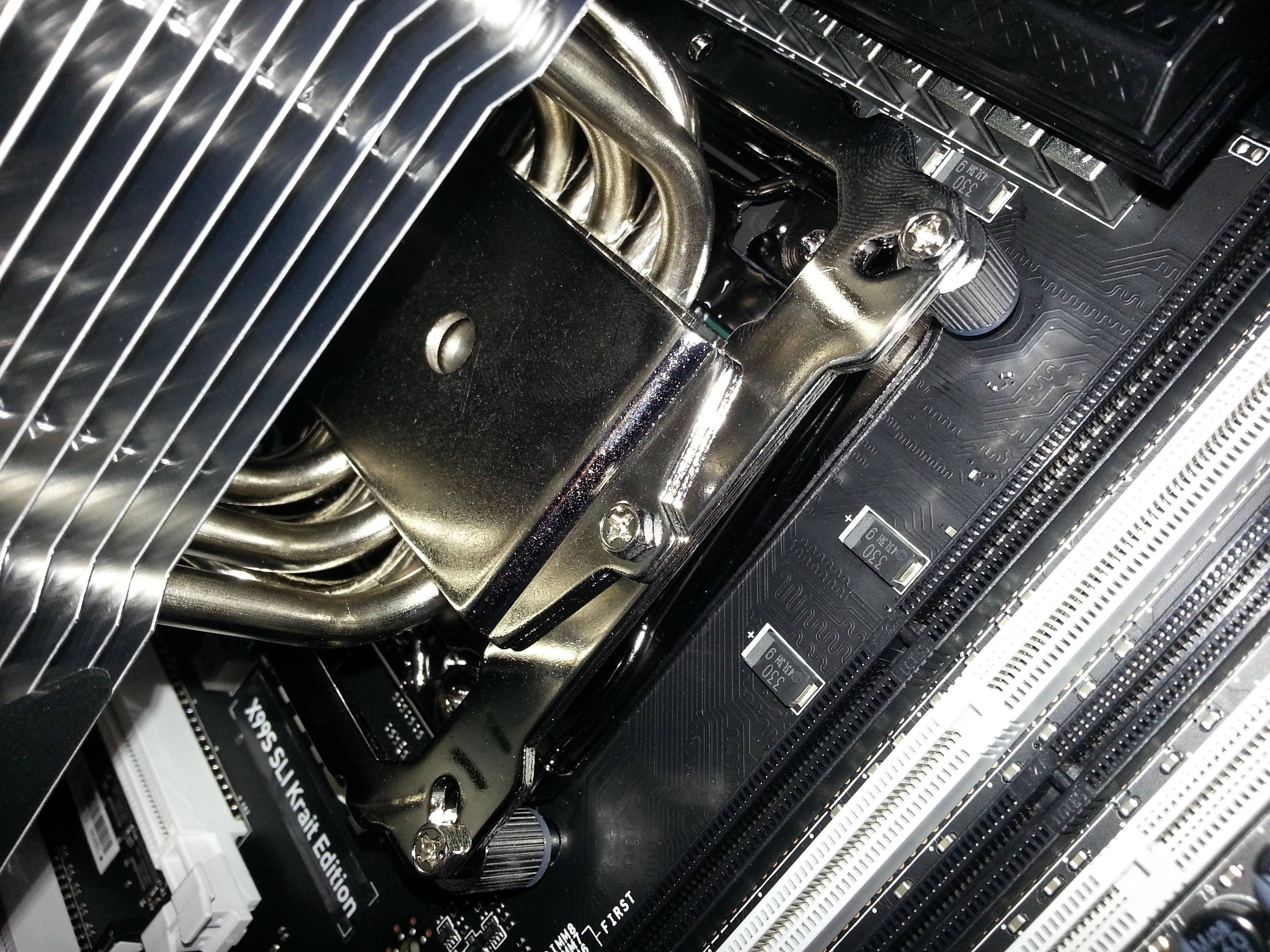

jetzt fertig montiert ist der lüfter nicht fest auf der cpu er lässt sich sehr leicht bewegen.

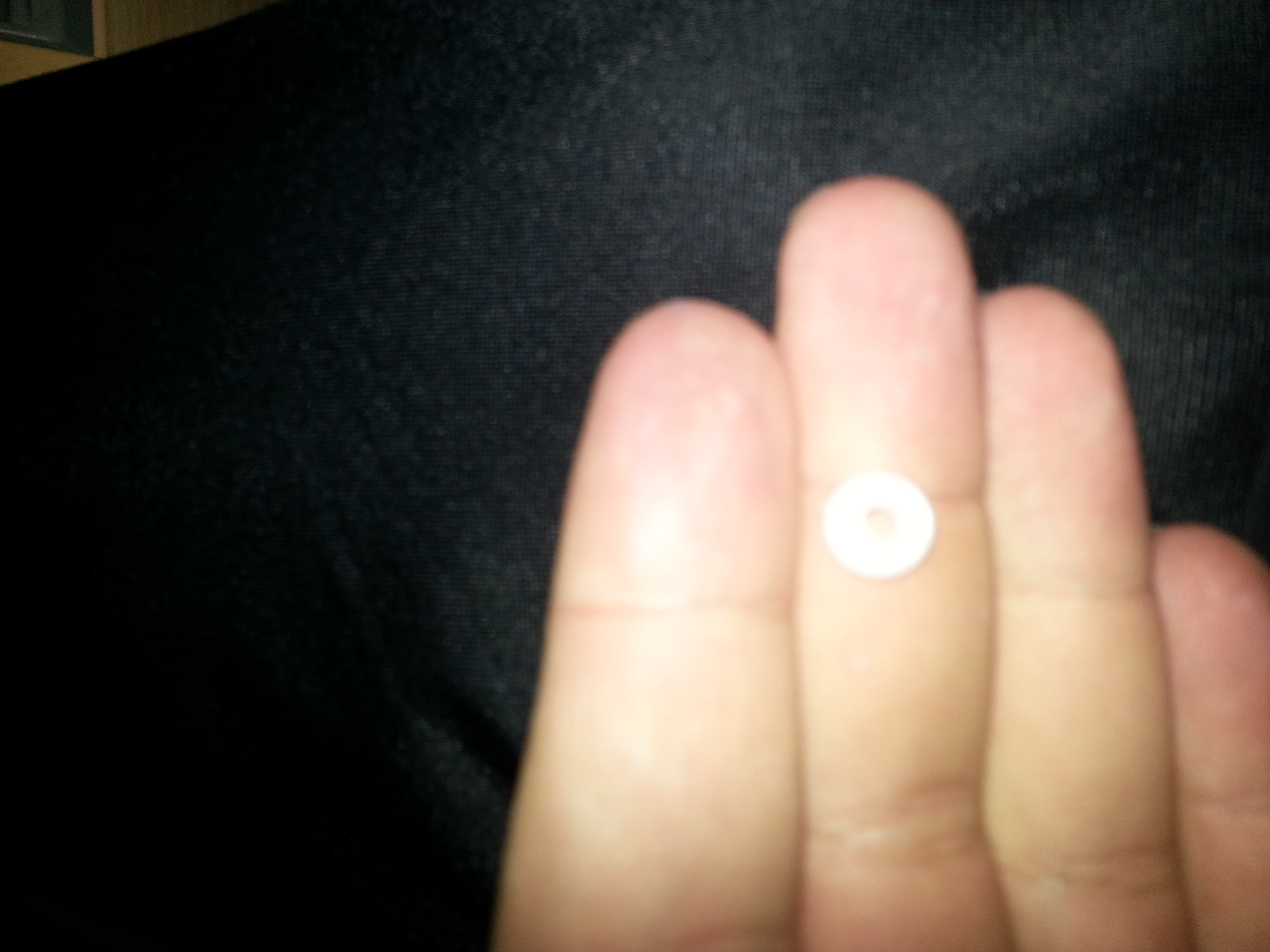

mit plastikteil mein ich das was eigentlich noch auf die schraube kommt bevor man es durch die backplate steckt

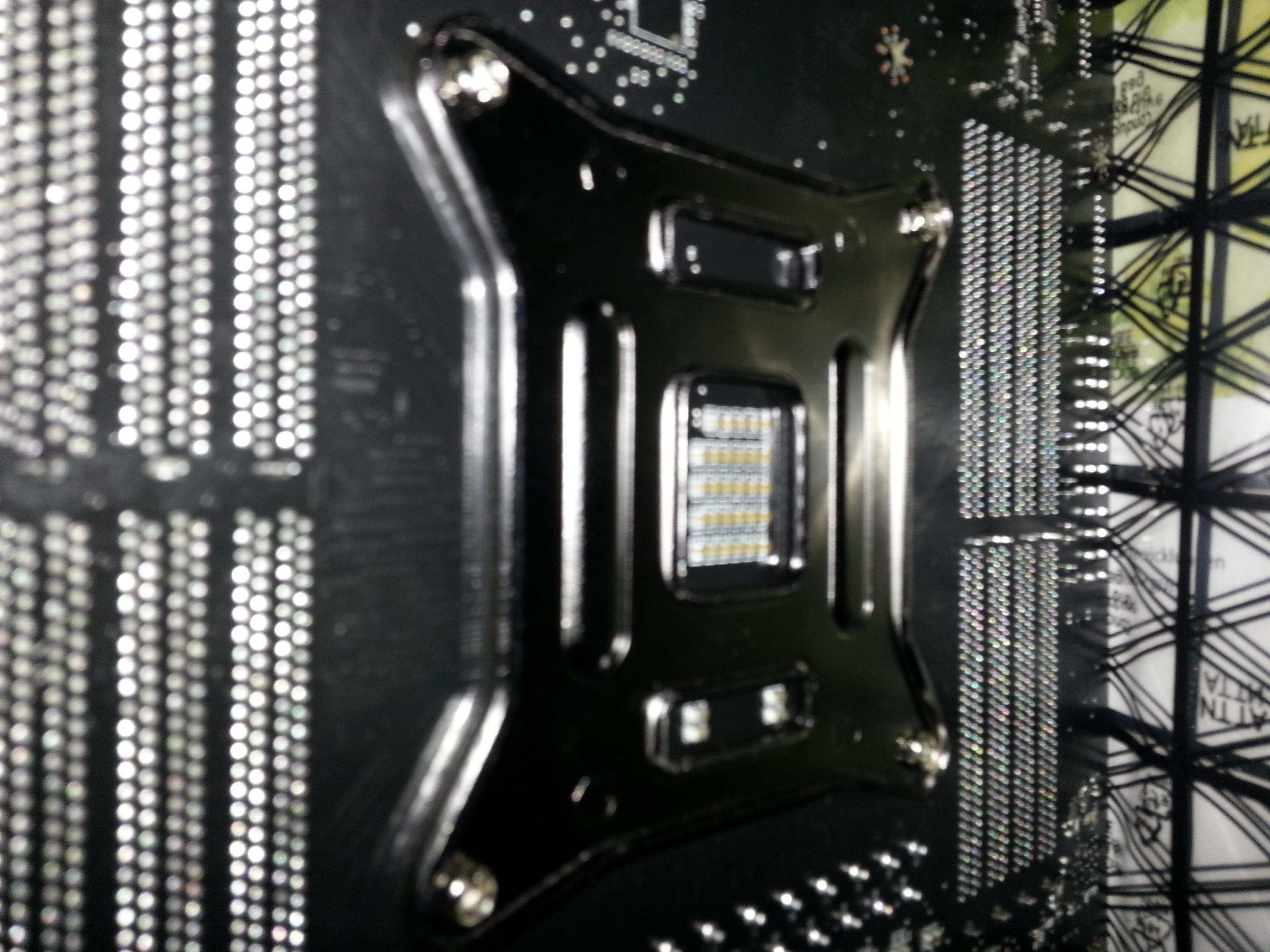

die backplate auf dem foto is fest am mainboard verbaut und darunter ist soweit ich beurteilen konnte eine plastikfolie oder sonstiges was den kontakt verhindert.
der kühler hat ja kein spiel zum kippen nur is er links-rechts drehbar und man kann ihn leicht nach vorne und hinten schieben
Der wackelt nicht, hab ich selbst verbaut. Schrauben sind nicht zu kurz und die Anleitung ist korrekt. Jedenfalls für meinen 1150er Sockel.
Wenn du irgendwas nicht verwendet hast, obwohl es in der Anleitung steht ... dann hast du dich eben nicht dran gehalten^^.
Die oberen "LGA2011 Type B Adapterschraube x4" sind bei dir die Falschen... das sind die "Rändelschraube ×4"

Richtig...beim S2011 muss man nur die kurzen Abstandhalter in die Gewinde des Sockels schrauben. Da drauf dann den Rahmen an dem der Bügel fixiert wird...

@dr_lupus_: Dass der Macho nicht plan ist ist bekannt. Das ändert aber nichts daran, dass die Bilder eine falsche Montage auf dem Sockel 2011 zeigen. Davon abgesehen lässt sich der Macho wenn die Schrauben des Befestigungsbügels komplett eingedreht werden nicht wirklich leicht bewegen.

Ohne Backplatte wird dein Motherboard nach einiger Zeit Haarrisse aufweisen... Defekt vorprogrammiert und deine 200€ Futsch!
